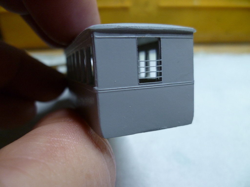

Aujourd'hui je vais vous parler d'un Dedion JM1 maison a partir d'une caisse résine Apocopa qui trainait depuis des années dans le placard .Comme j'en avait ras le bol des CFD et autres CdN je me suis orienté
sur un JM1 des CFV (non pas ceux auquel vous pensez #B8 ) mais les chemins de fer vicinaux du Jura et du Doubs bien coloré a souhait en m'inspirant de cette photo.

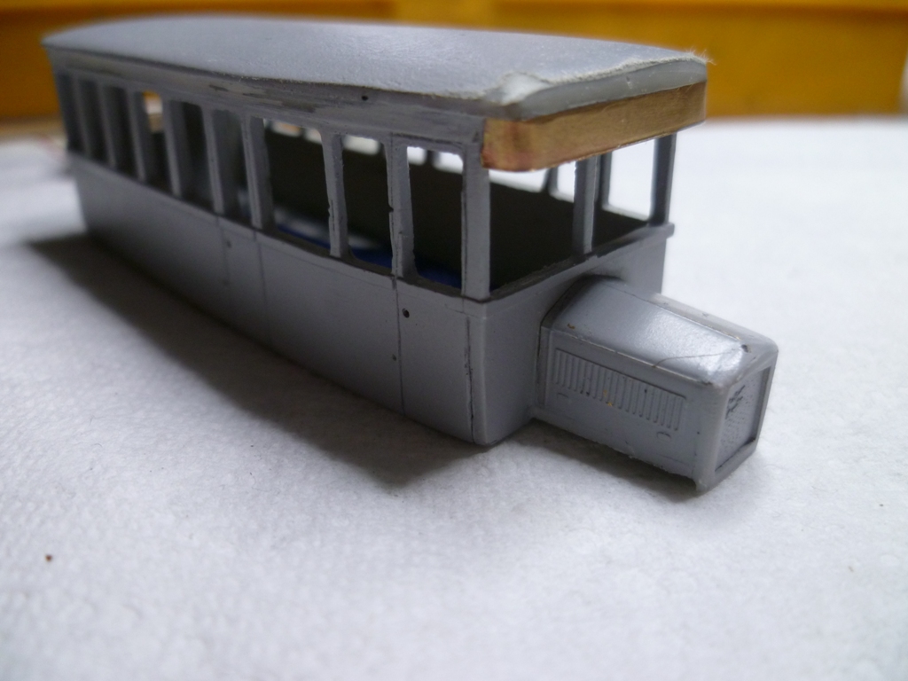

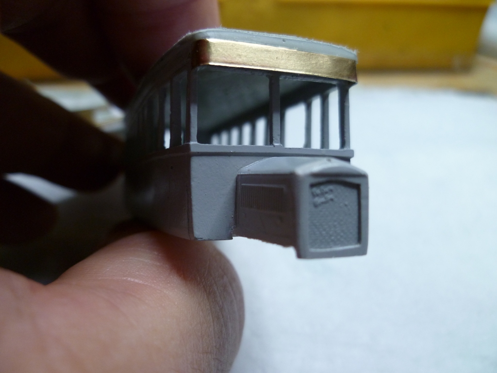

La caisse est tout ce qu'il y a de plus ordinaire, j'y ai apporté quelques modifs en réutilisant les pièces laiton en surplus que m'avait livré Gécomodel lors de la sortie de son Dedion ,capot moteur grille de radiateur
et face arrière qui a nécessité de limer toute la gravure pour recoller ses pièces par dessus ,j'en ai profité aussi pour creuser a la fraise le capot avant en le rendant creux pour y installer un lest.
Une casquette caractéristique de ces autocars sur rails tiré d'un morceau de laiton est installée sous le rebord de toit.

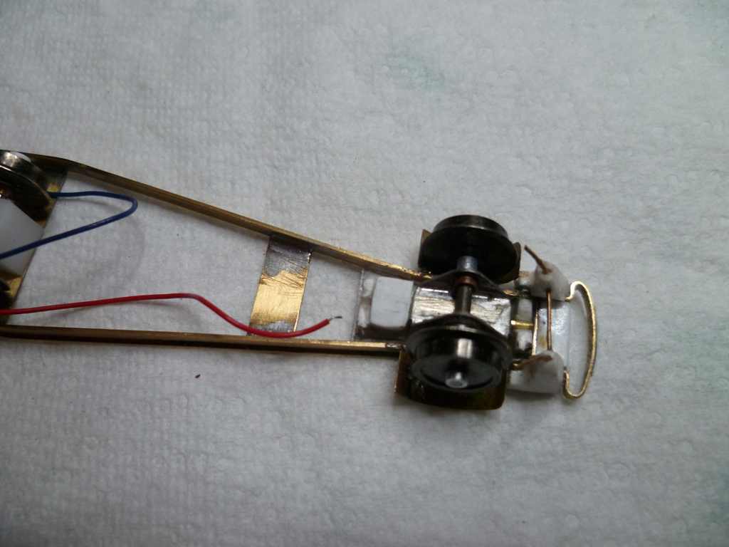

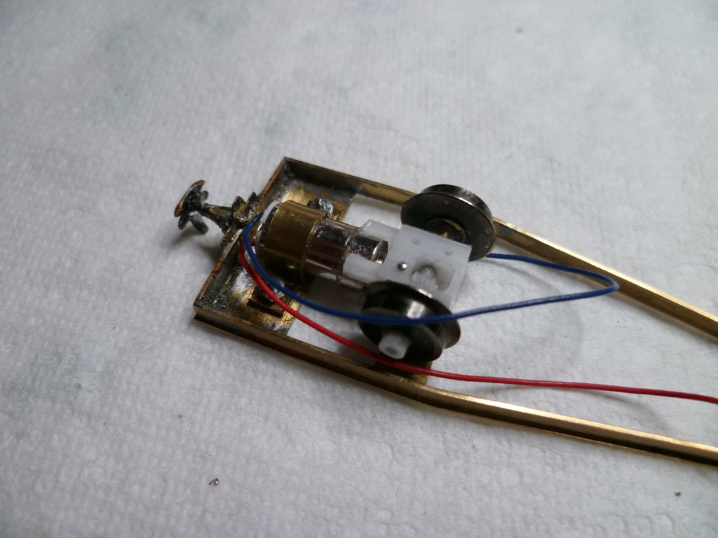

Le châssis est du fait maison à base de profilés laiton ,de laiton et de cp, bref tout ce qui trainait #B5 .L'ensemble propulseur est un mini-moteur avec réducteur prévu pour les véhicules Faller de provenance MIKROANTRIEBE
De base en 3,v je l'ai remplacé par un modèle 6v (un peu plus long) utilisable en 12v avec une résistance NIGEL LAWTON qu'il faut bien ajuster pour avoir un fonctionnement parfait dans les 2 sens,j'ai choisi un ratio différent en transmission de ceux de TDA un poil plus rapide.Les roues auxquelles j'ai ajouté un moyeu typique des Dedion JM proviennent d'une motorisation double Hailling qui traine dans un coin (livrées en spare) .Bien que d'une puissance assez faible cette motorisation permet de propulser l'engin, même après lestage sans difficultés en étant quasiment invisible (cahier des charges perso obligatoire) :B3

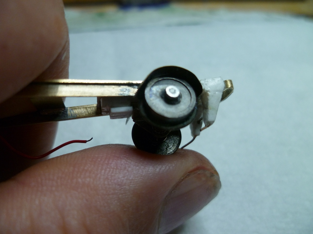

Vu la forme du chassis Dedion (poids important a l'arrière très étroit a l'avant)n'allait pas manquer de poser problème de tenu de voie et de captation de courant :F9
J'ai installer un essieu avant avec palier suspendu tiré d'un kit TdA .Celle-ci destiné au Hoe cadrait parfaitement avec l'étroitesse de l'avant après tubage de l'axe d'essieu pour éviter le déplacement latéral .
Basculant de part et d'autre autour d'un axe laiton visible sur la photo les paliers en laiton assurant un roulement parfait .
Un morceau de tube laiton collé sur l'axe figure ceux présent sur le Dedion .

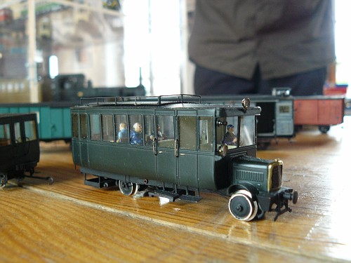

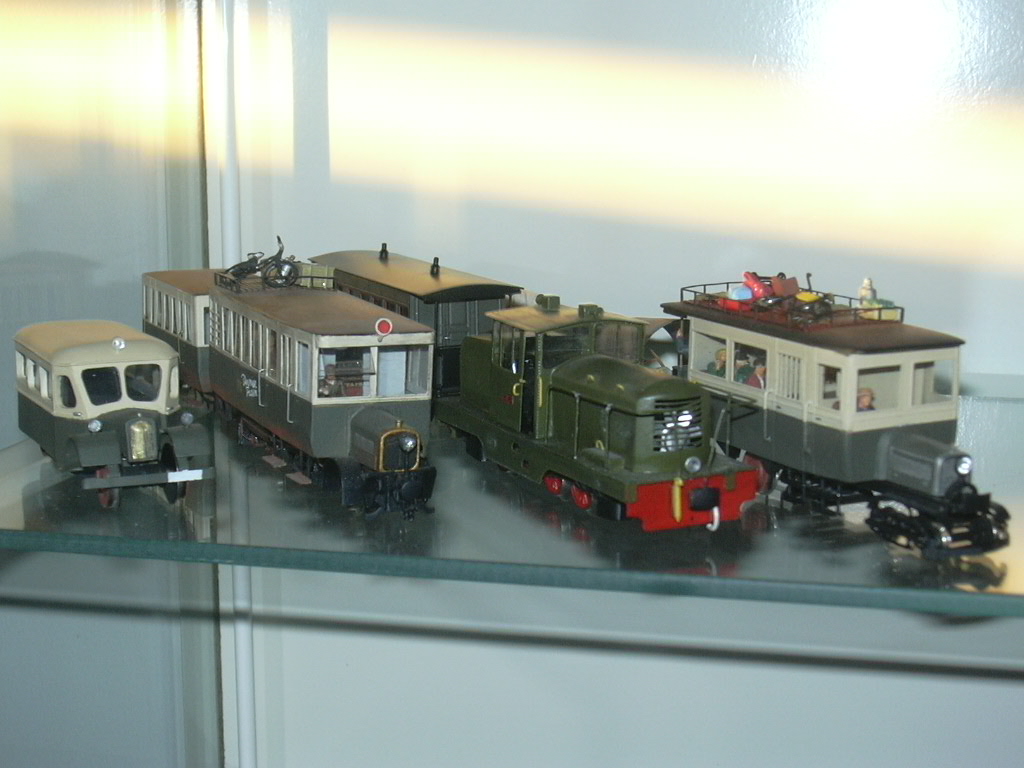

J'en profite pour mettre une photo du mien prise il y a quelques années (la vitrine est maintenant pleine a craquer) avec le Saurer lui aussi Géco ,le Laborie LSL et le locotracteur CP 51de SLGM
remorquant une voiture Seine et Marne elle aussi en Géco.
