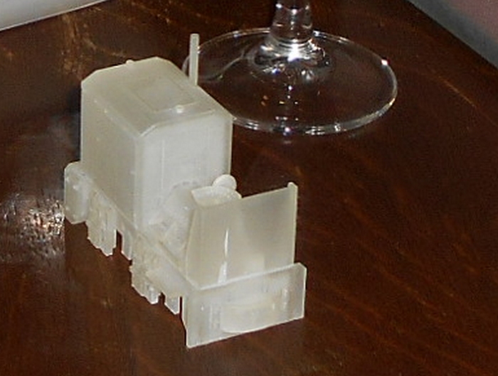

Storm a écrit:Je connais C7
Par contre, c'est visiblement un moteur 6V, il y a eu des soucis avec ce type de montage électrique et un décodeur #B9 Je ne suis pas assez calé pour refaire la démo mais il faudrait de mémoire intercaler un pont de diode ou un truc dans le genre pour éviter de cramer le moteur... Faudrait retrouver le fil de l'ami Dany où il a eu des mésaventures de ce genre avec un tracteur :B3 #B5 :maitre:
Je me souviens Cyril en avait parlé il fallait ajouté un condo avec le décodeur il avait vu au scope qu'il y avait une harmonique qui finissait dans certains cas par détruire le moteur :maitre:

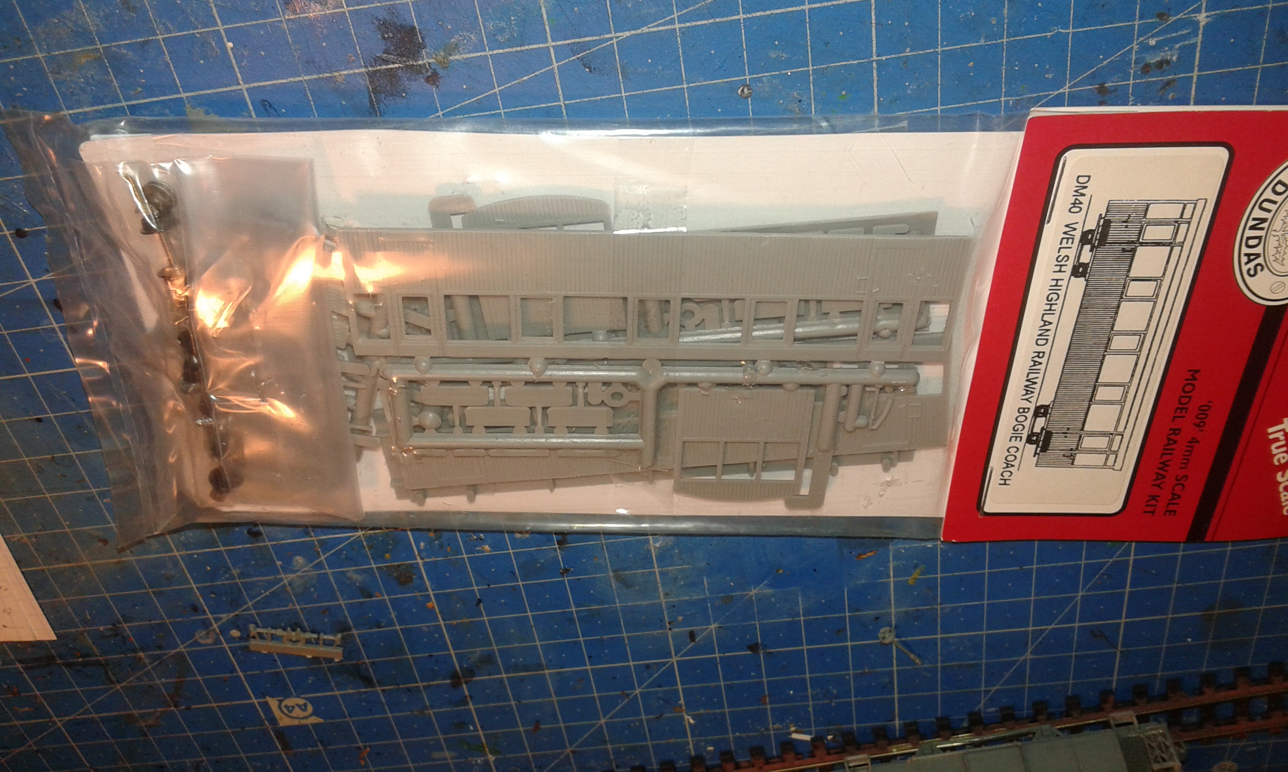

Messagepar ptitrain » 14 10 2016 à 21:10
Le déballage
Le wagon et la boiboite

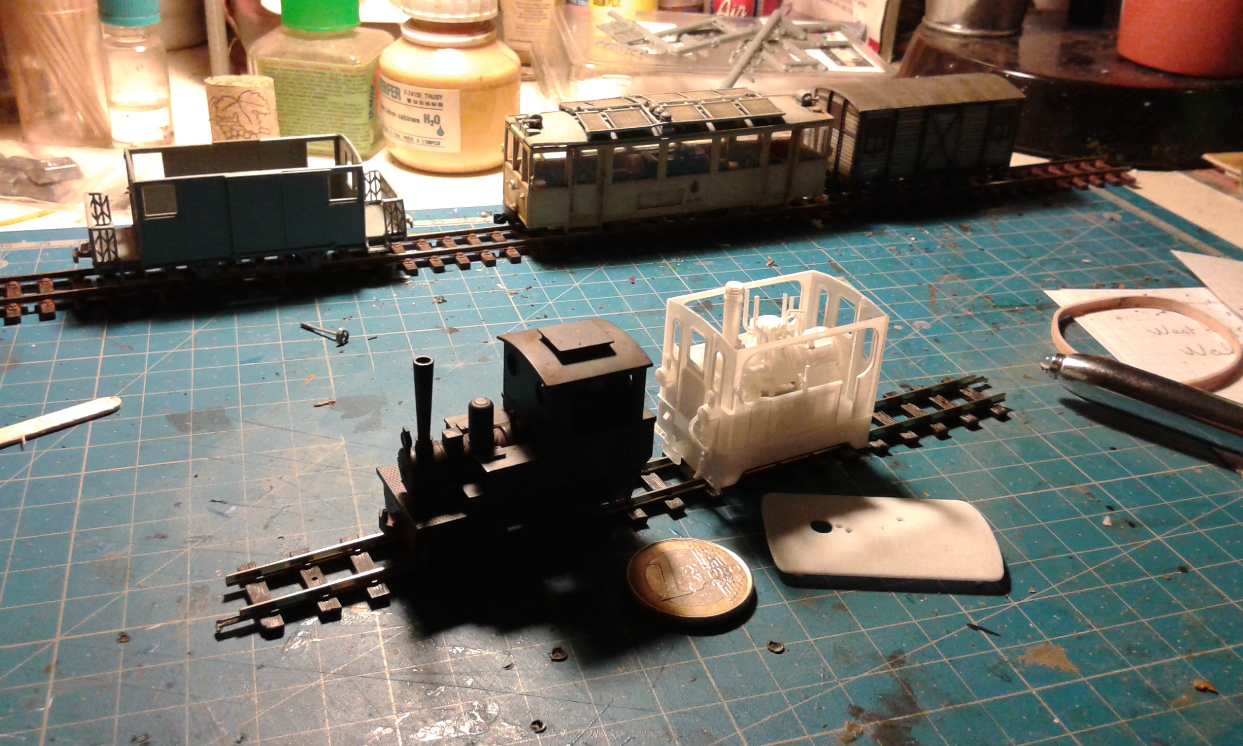

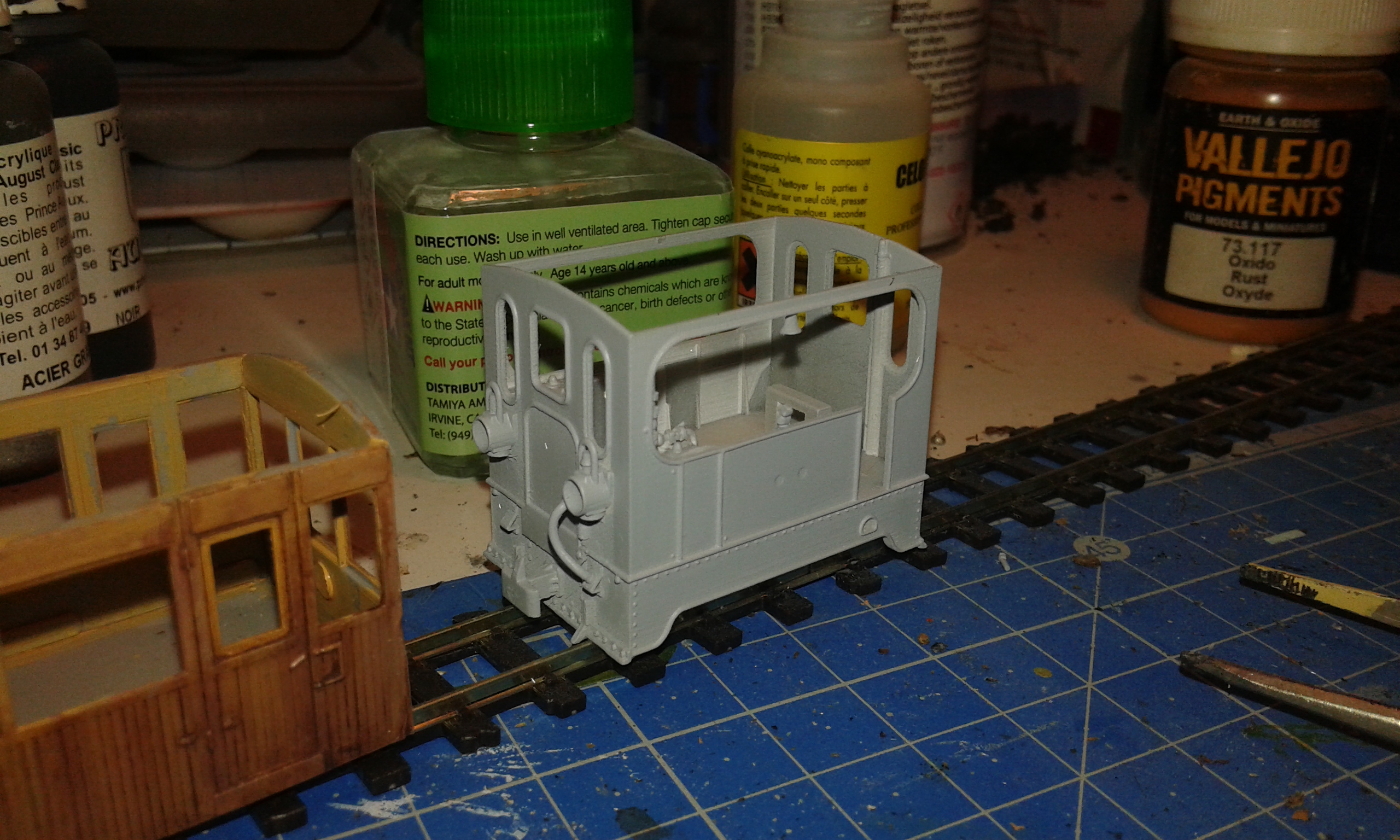

Messagepar ptitrain » 14 10 2016 à 21:32
Ouverture de la boîte format carte de visite
Première impression (3d :rod_siflet ) = c bo E2
Ici avec une loco minitrain #B6
Mais y a du boulot. .. (même pas peur :D )

Messagepar ptitrain » 14 10 2016 à 22:57
Commencent du ponçage pour supprimer les "strates"
1200 à l'eau + stylo fibre
Y a du taf
Demain je vais chercher une bombe d'apprêt Tam

Bombe - il est préférable d'utiliser un apprêt surfaçant (Mr surfcer). La bombe Tamiya gommera moins bien les petits défauts.

Messagepar ptitrain » 17 10 2016 à 00:28
Première couche de peinture sur la voiture

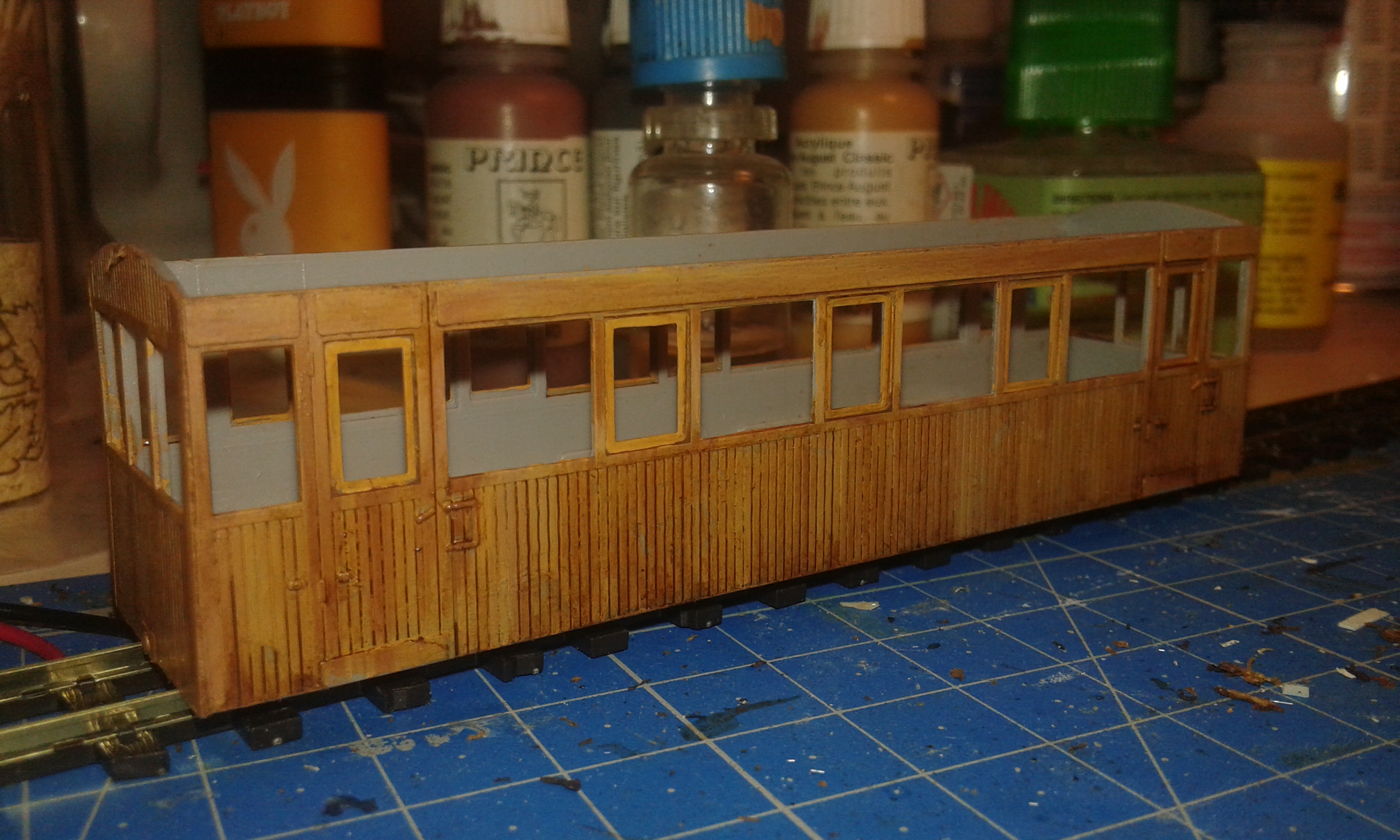

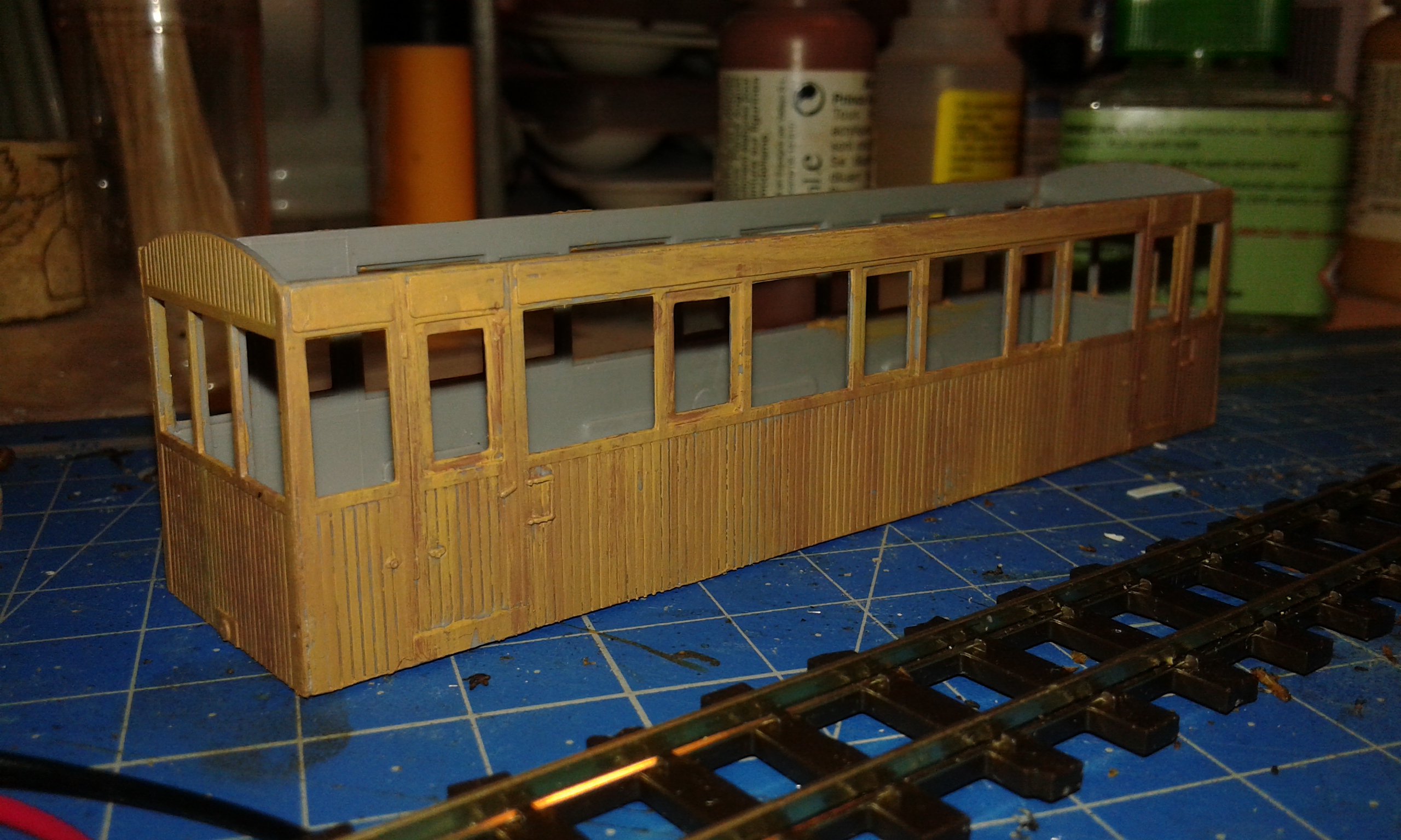

Messagepar ptitrain » 17 10 2016 à 20:49
Avec un jus... et une photo pouritte

Re: Tramway vapeur
Messagepar Storm » 17 10 2016 à 21:05
Un petit coup de vernis brillant et tu vas avoir un beau rendu #B6
Messages: 23939
Re: Tramway vapeur
Messagepar ptitrain » 17 10 2016 à 22:43
Un coup de klir sur le wagon #B6
Par contre pour le tram = ponce + apprêt + ponce + apprêt, etc
Mais la mise en peinture ne saurait tarder... :D #B6
Le mieux étant l'ennemi du bien je vais en resté là :rod_siflet
ptitrain
Messages: 3173

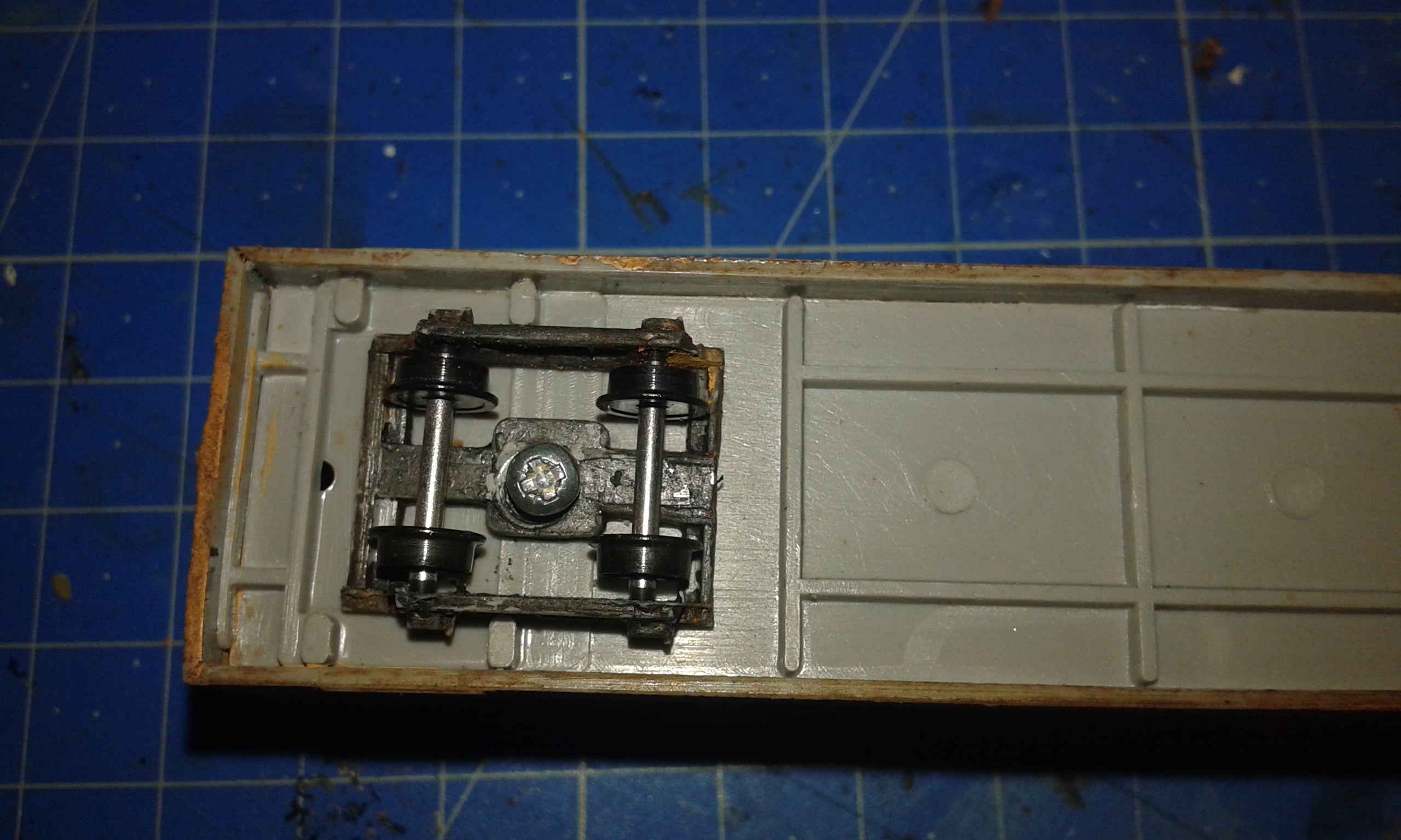

Ha oui ... penses-tu qu'il soit possible de mettre des bogies HOm (Bemo) sur le wagon ??

1200 à l'eau pour finir . Effectivement j'ai aussi utiliser du 600
Apprêt Tamiya en bombe. J'utilise le gris car les éventuels défauts sont plus visibles qu'avec le blanc.
Pour les bougies en HOm ça doit pouvoir se faire. Il y a juste 2 pattes latérales sur le châssis à supprimer pour permettre le pivotant (qui gênent aussi en HOe)
Sven conseille de mettre le toit en place le temps du ponçage afin d'éviter de casser les montants supérieurs horizontaux. J'ai maintenu avec un élastique.
