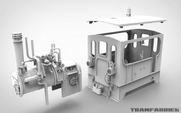

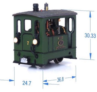

Kit venant des Pays Bas par Tramfabriek
Disponible en Ho - HOm et HOe
Caisse made in Shapeways en FUD
Motorisation fournie origine ?

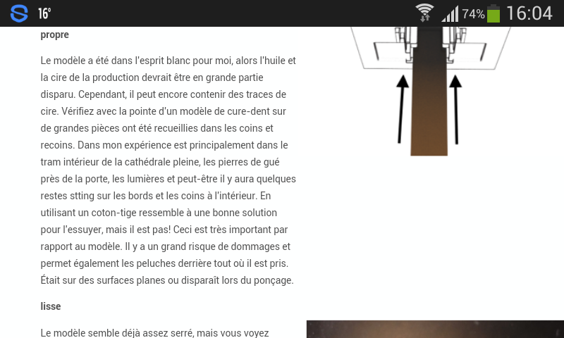

Premières questions
- comment nettoyer dégraisser le FUD
- quel apprêt : tamiya, automobile, acrylique à l'aéroport
Je sais qu'il y a moultes sujet sur la questions mais j'ai du mal à retrouver H4

Messagepar pelican » 08 10 2016 à 08:54
je suis ... :rod_coeur
d'abord laver avec du produit vaisselle et bien sécher .. ;)
ensuite apprêt Tamiya .. pas de ponçage dans mon cas (échelle O)

Pour le dégraissage, s'il vient de chez Sven, il est déjà dégraissé, si le kit vient de Shapeway là il faut le faire ....
Pour la suite, chacun sa méthode sans doute, à défaut il y a quelques conseils sur le site : http://tramfabriek.nl/en/painting.html

Dans la section "tips" sur le site de Sven , en fait lien que tu a mis :D , il indique bien que c'est dégraissé mais que des résidus peuvent rester dans les creux

ptitrain a écrit:Premières questions
Dégraissage. A faire dés la reception du colis, sinon le FUD jaunira. j'utilise du savon de marseille, avec une brosse dent. Bien insister.
Bon, déjà, il y a une question clef. Quel est l'état de surface ?
Il faudra surement faire un travail de surfaçage AVANT de passer l'apprêt, pour élinimer les stries, s'il y en a (un coup de crayon gras, c'est idéal pour voir l'état de surface).
Ensuite, c'est selon. Aprrêt surfaçant Mr Surfacer (1200), puis reprise des défauts et re-apprêt, ou si tu es chanceux direct Tamiya.
Mais le FUD, ce n'est jamais comme un kit laiton, résine ou plastique, où après un dégraissage, on peut apprêter. Cela demande toujours plus de travail de préparation. Si ta surface n'est pas "nette" avant peinture, cela se verra, c'est certain.

A propos, combien coute ce kit + la motorisation ?
A comparer avec la (grosse) bi-cabine Jocadis/Saroulmapoul :
https://www.saroulmapoul.be/v2/fr/20-vapeurs-sncv
:F9 :F9 :F9
Re: Tramway vapeur
Messagepar ptitrain » 08 10 2016 à 20:07
Kit avec motorisation 125 € +10,50 de fdp depuis les Pays-BAS
