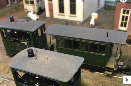

Chez les Anglais on trouve de belles choses en 009, qui, si je ne me trompe est au 1/76ème. mais j'ai vu aussi des mix HOe et 009 qui semblent passer pas mal, comme celui-ci par exemple http://tramfabriek.nl/dm40.html ou le même petit tram avec les wagons Peco GVT ... (la video sur la page d'accueil)

Merci pour vos réponses .... en fait je suis intéressé par du matériel tracté, voitures voyageurs .... j'ai déjà un couvert qui me servira de test. Mais la bicabine me plait beaucoup , sauf que je ne me sent pas de taille (pour l'instant) à la construire .. mais bon tant pis pour le passage en écartement de 9mm ...
Je pense que sur cette photo, la voiture est une SNCV ... non ??

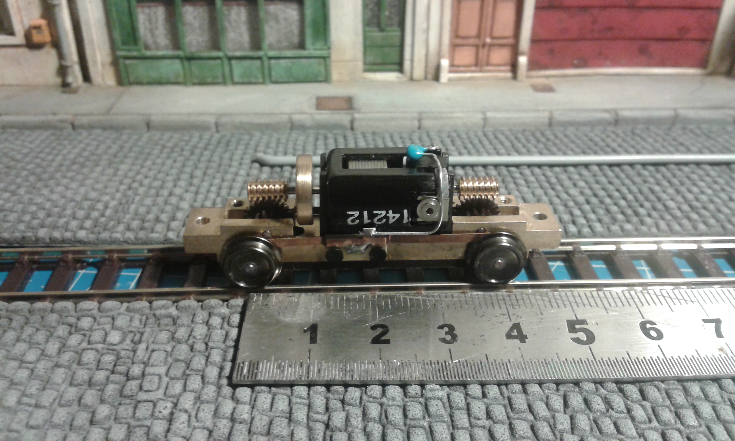

tant que j'y suis ... savez vous ou je peux trouver des chassis moteur ?? ;)

Messagepar rail1435 » 23 06 2016 à 08:13
Chez Leopold Halling par exemple.

Messagepar YVES » 23 06 2016 à 16:58
En 9 mm, les châssis d'origine japonaise, Kato, Tomix, sont réputés à juste titre.

Messagepar ptitrain » 23 06 2016 à 21:07
pelican a écrit:il y a l'autorail SNCV sans moteur, sous lequel on peut mettre un châssis Hoe ou N ... ;)
https://www.saroulmapoul.be/v2/fr/trams ... -sncv.html
Pour info la motorisation à pour entraxe essieux 40 mm
