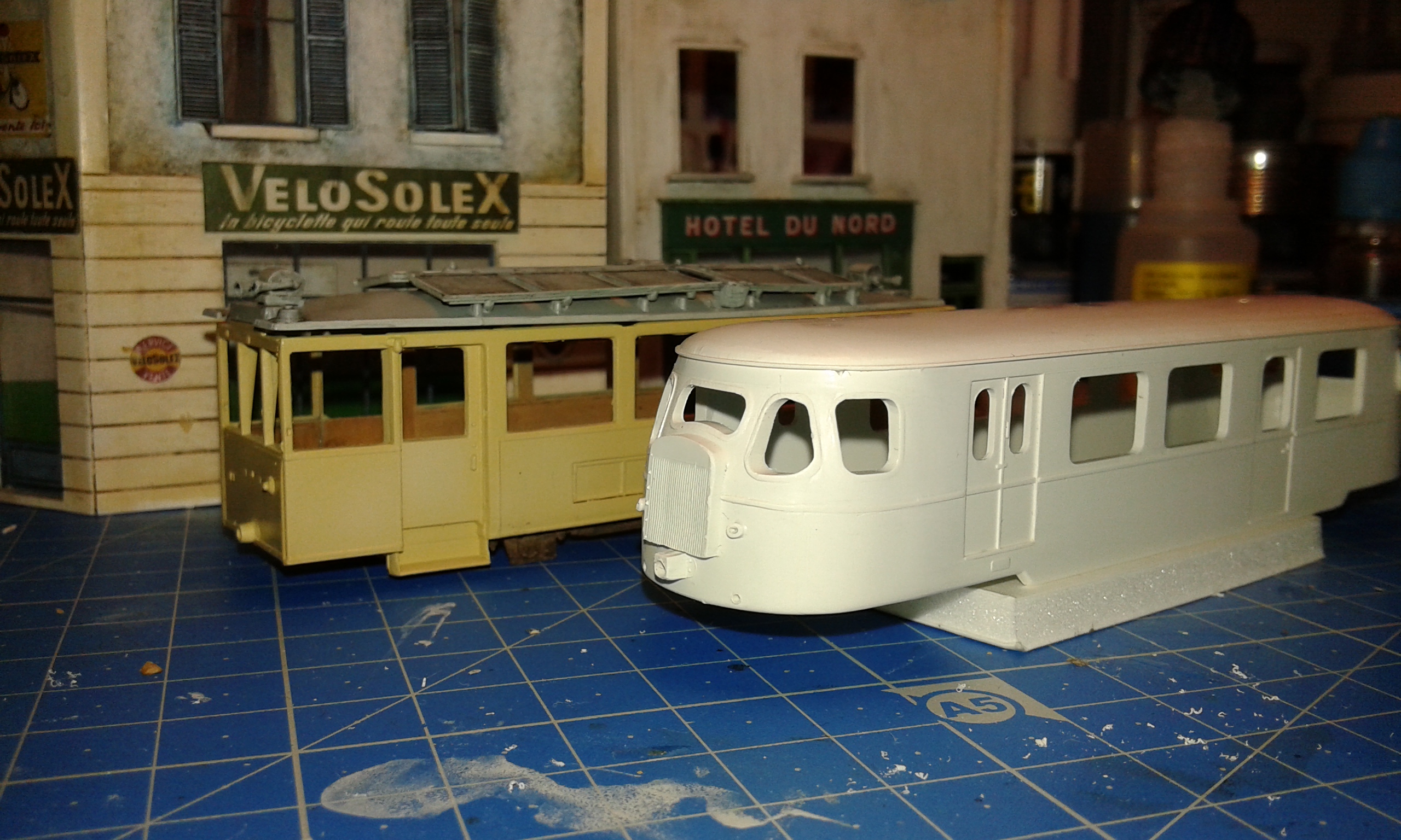

J'avais acheté cette caisse de A80D chez Interfer lors d'une exposition
Elle dormait dans un tiroir et en la retrouvant : pourquoi pas la motoriser ?
Quelle solution économique serait réalisable ? En HOm.

Jette un coup d'oeil sur cette modif intéressante de Bicabine a base du châssis articulé Halling http://www.passion-metrique.net/forums/viewtopic.php?f=3&t=4055&p=174964&hilit=motorisation+a80d#p174964

La solution préconisée par Beyer est très performante et économique. On peur motoriser deux autorails pour une soixantaine d'euros. Il faut juste trouver ou fabriquer les bogies porteurs.

Ce chassis correspond, l'entraxe du boggie moteur est à peut prêt bonne et le fonctionnement est nickel.
Pour le boggie porteur 2 solutions: un interfer/mougel dont le roulement est moyen, soit un R3M dont le roulement est impeccable, le prix très correcte mais dont les dimensions sont un peu grosses.

Le châssis articulé LE est à 73 € chez CDF, ce qui me paraît tout à fait raisonnable par contre en HO. Est ce que c'est transformable facilement en HOm ?

Oui les roues glissent sur l'axe il suffit de le recouper a la bonne taille ,n'oublie pas qu'il y a deux moteurs et que tu peux motoriser un Dedion par exemple avec ce châssis :maitre:
