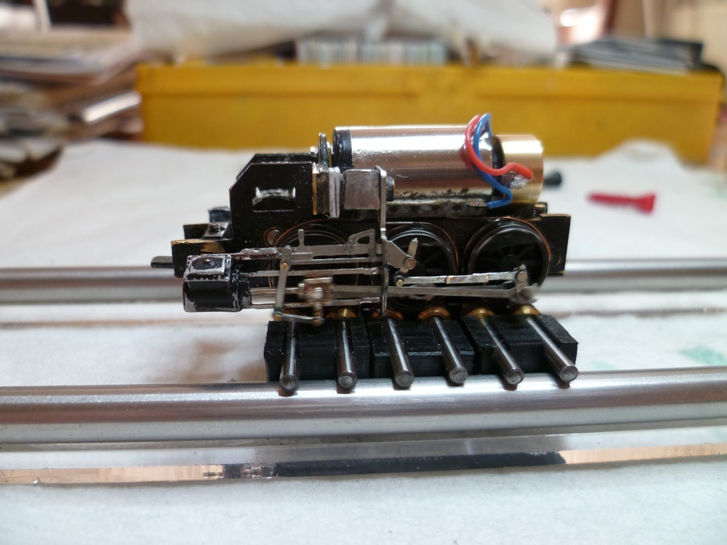

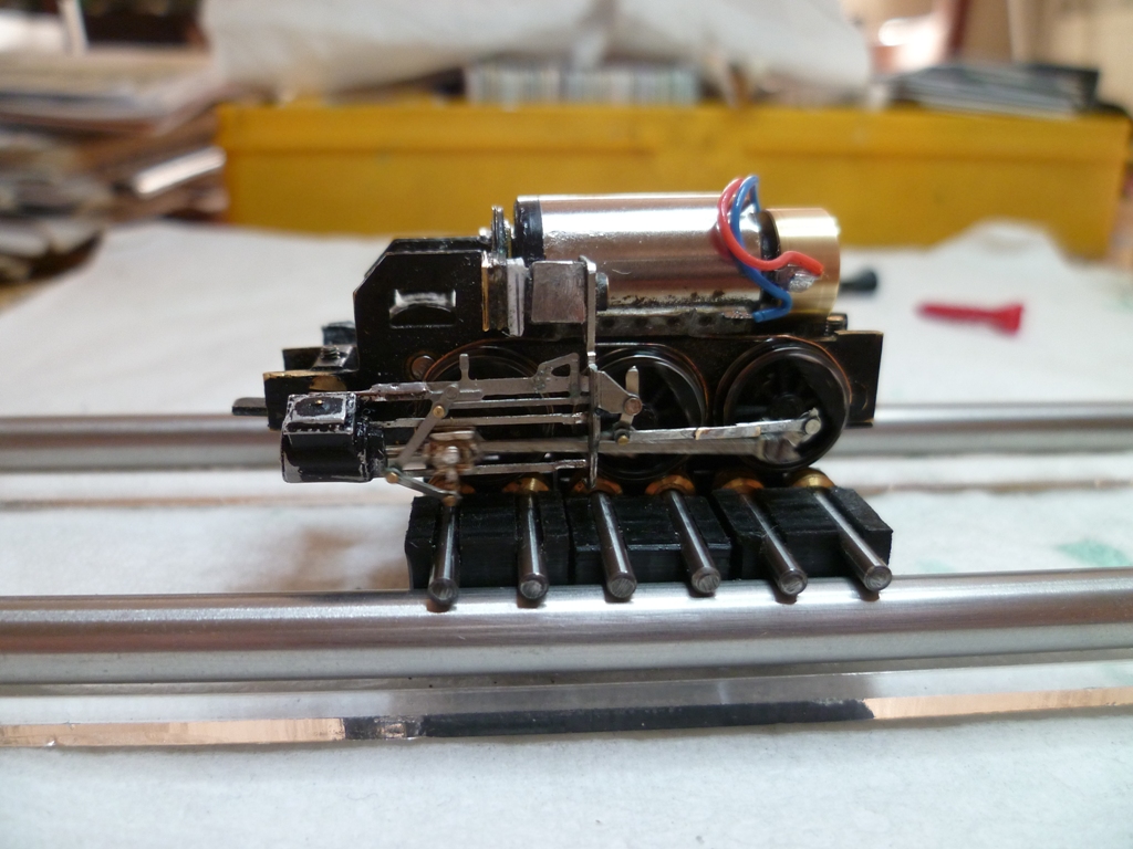

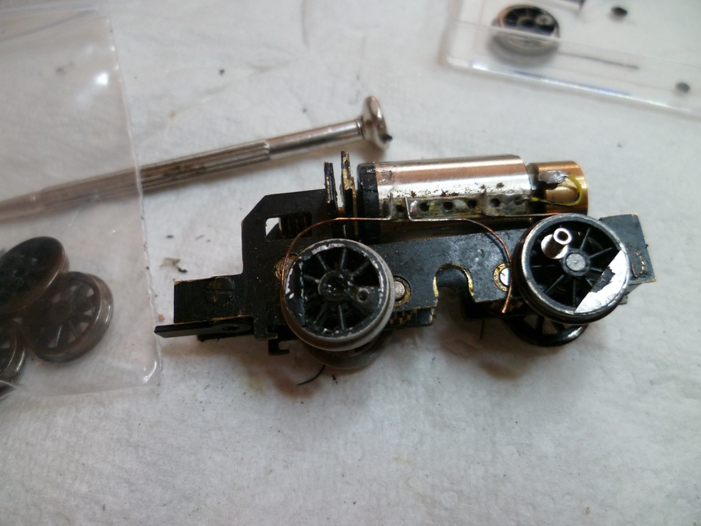

Poursuite du remontage on recolle les contrepoids
l'ensemble remonté on pose l'ensemble sur le banc et ........
Ça marche :ipb-251 :ipb-251 pffuiitt quelques reprises de peinture direction la cabine de peinture pour la caisse

Si vous êtes intéressé par la modif décrite par Beyer-Garrat, je peux mettre à disposition un jeu de roue pour 030, roue à 9 rayons de 10,5 mm de diamètre, prendre contact en MP.

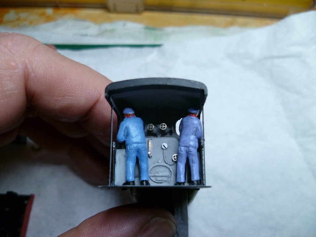

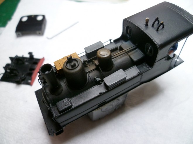

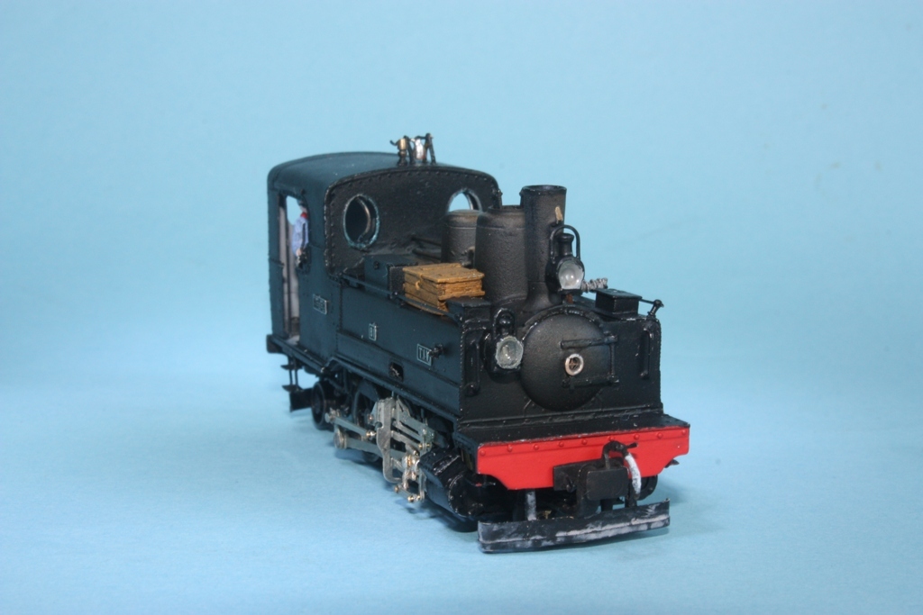

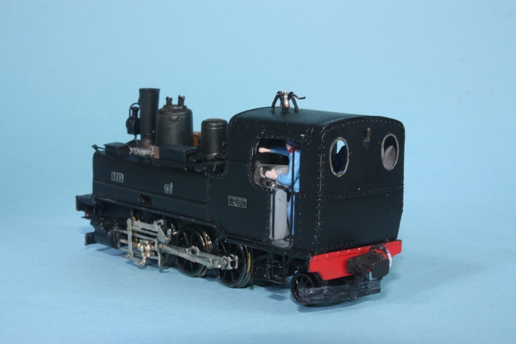

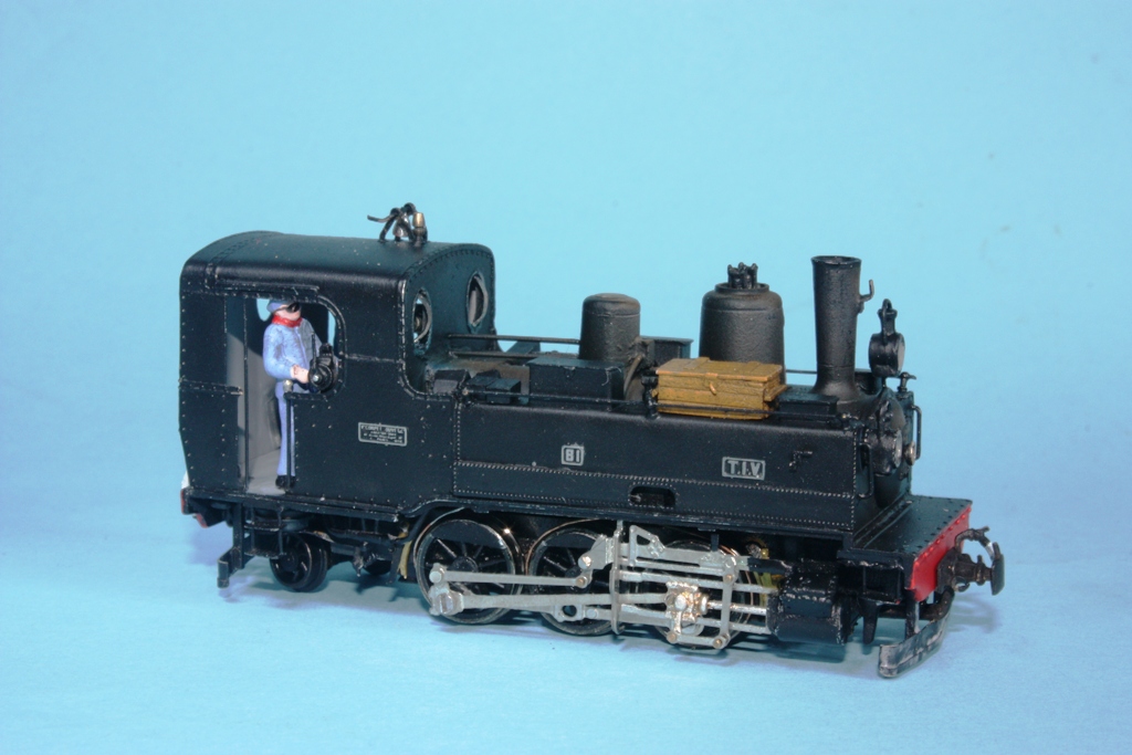

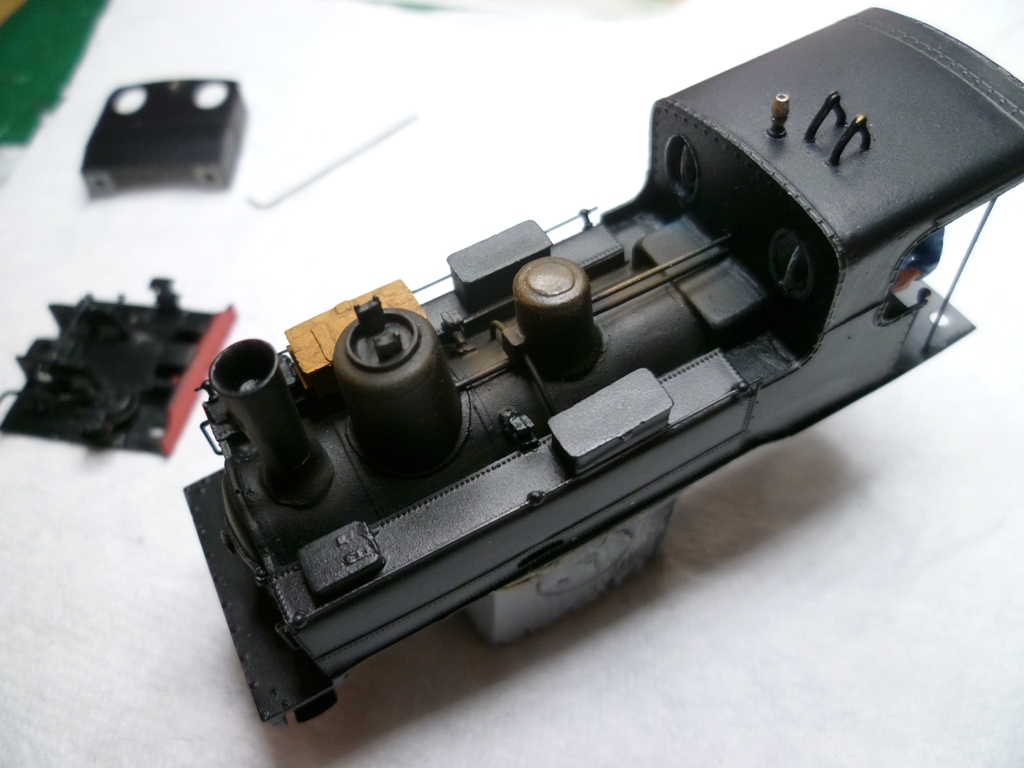

Passage en peinture de la caisse noire avec intérieur de cabine gris, tabliers rouge.Devant l'uniformité de la teinte noire une fois appliquée, j'ai utilisé des encres pulvérisées finement a l'aéro pour obtenir
des variations .
Bleue pour la cabine et les caisses à eau et rouge pour les parties "chaudes" de la chaudière donnant un fond rougeâtre, bien moins marqué que sur les photos qui avec l'éclairage complémentaire
sont beaucoup plus contrastées qu'en réalité .
Le support de cloche est une récup de pièces de détail de kits probablement des supports de freins C7 .Conformément aux photos peu d’accastillage laiton nu sur les TIV (sifflet,entourage fenêtres cabine,
pommeau main-montoir et volant boite a fumée seulement)
Mise en place d'une l'équipe de conduite REE.

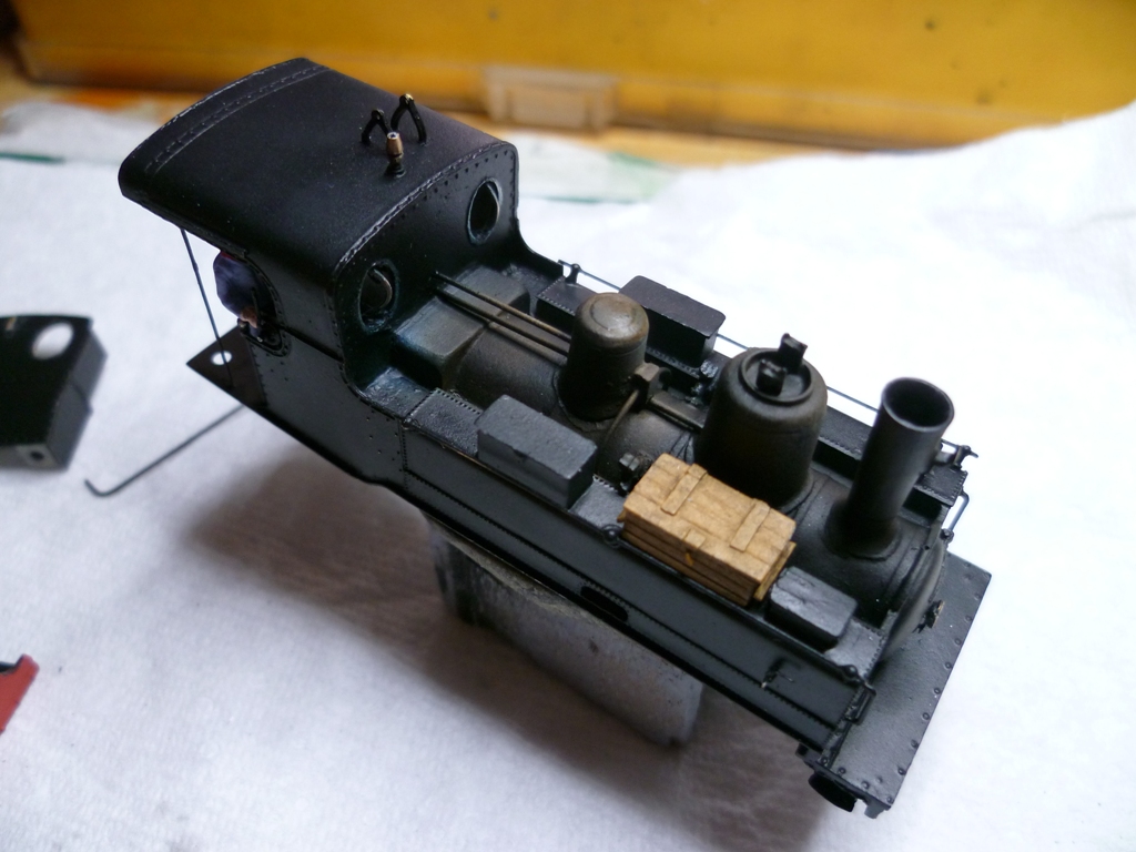

Messagepar Beyer-Garrat » 24 04 2016 à 18:52
Les briquettes sont chargées, le cric , les lanternes et la cloche se balance doucement :H1
Merci a Cyril pour le coup de main #B6 maintenant vous savez ce qu'il vous reste a faire si vous avez un problème de roues sur cette série :maitre:

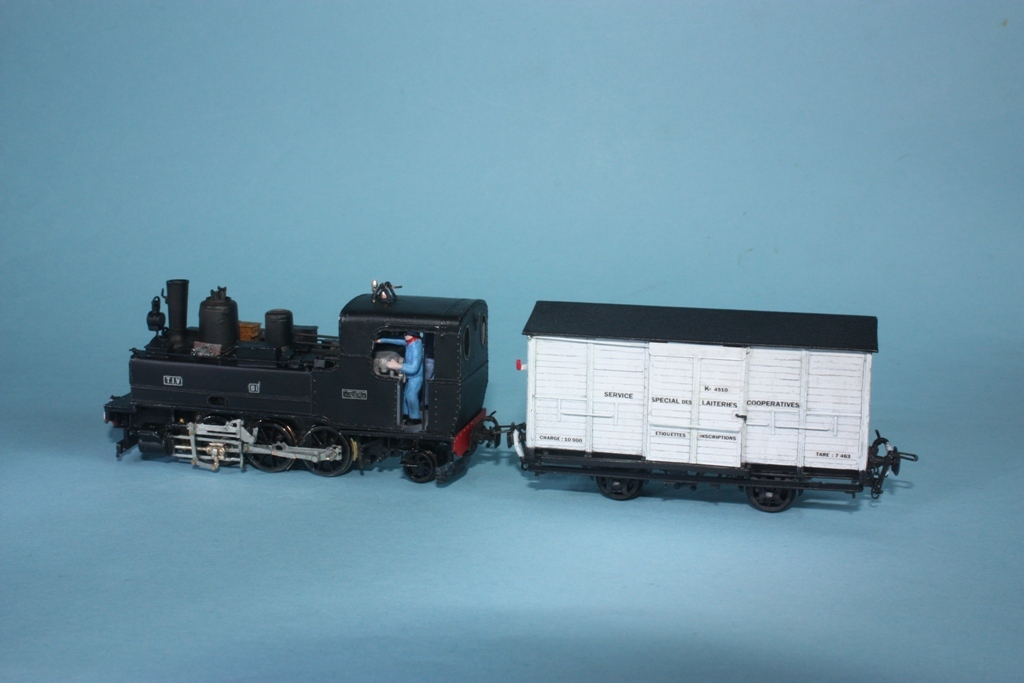

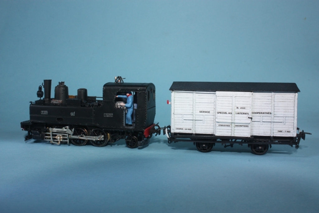

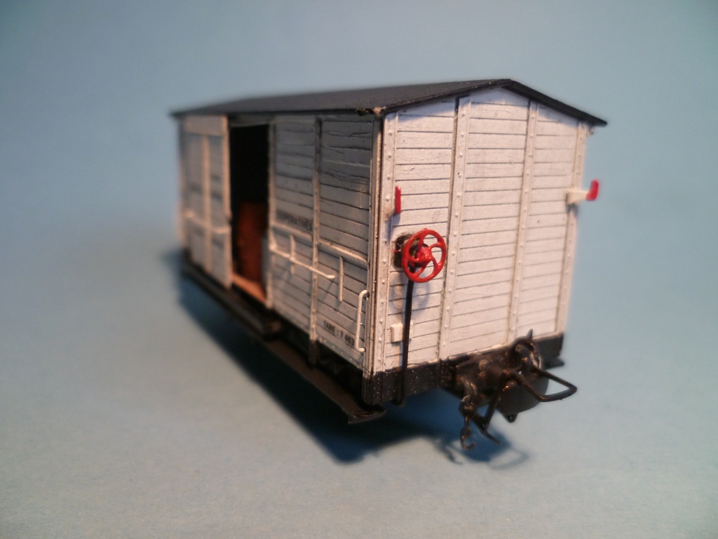

Moi je trouve que les wagons CdN lui iront bien au teint à cette petite machine :B3
Une autre vue improbable avec un couvert réfrigéré des laiteries coopérative des EC C7

Ton laitier.....il ne serait pas plutôt CFD...Remarque c'est toujours du lait des Charentes....En principe, il circulait attelé au petit locotracteur B CFD-Crochat; le dernier dessin de Cyril sur base lapinesque :F5
Tu me diras ...je m'en moque :ipb-279 car moi j'ai l'esprit large....je suis multi -compagnies. C'est cela qui fait la richesse de notre passion :ipb-251 :ipb-251 :ipb-251
mlm
Messages: 2737
Re: Montage et modifications kit 031T TIV Gecomodel [Hom]
Messagepar Beyer-Garrat » 25 04 2016 à 09:29
Tout a fait Michel . #B6
J'avoue avoir beaucoup de mal avec les monomaniaques surtout en modélisme ,le plaisir de construire primant pour moi sur la réalité.Sans oublier l'inévitable licence artistique que j’applique
à tous mes modèles et qui bien souvent n'est même pas remarqué :H1
Le choix étant quasi nul pendant 30 ans en Hom autant se lâcher maintenant ! :maitre:
Pour en revenir au réfrigéré des Charentes bien évidemment en modélisme, il ne peut qu'avoir qu'une base CFD vu qu'il na jamais été reproduit :B3
Dans la réalité , nous en sommes très proche lorsqu'on observe les photos .
J'ai galéré un max pour obturer proprement les volets et souder les cornières basses d'arrêt des volets qui n'étaient pas reproduites
sur le modèle Géco d'origine en Hom mais qui sont restées sur le réel ! H4 H4
