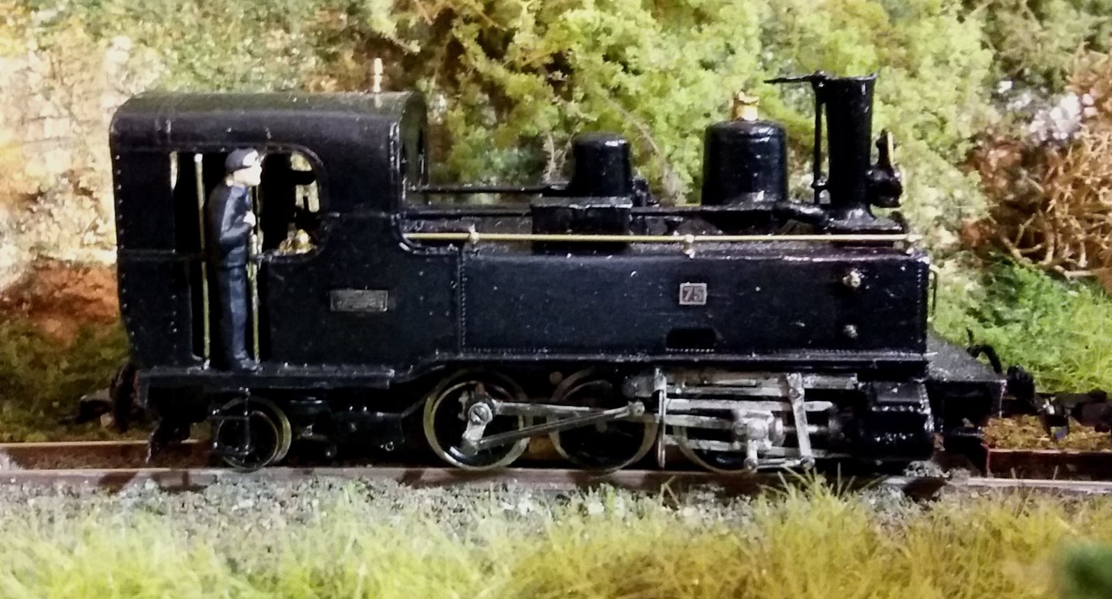

Pour démarrer quelques vues de la bête issu d'une transformation de 030 Corpet Louvet en 031T par les TIV (Tramway d'Ile et Vilaine)

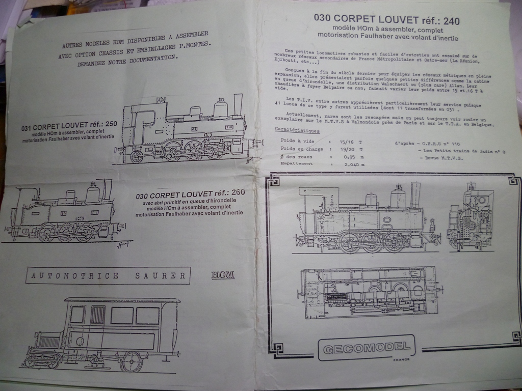

Il était une fois ......... un petit kit Géco dont je devins le quatrième propriétaire :mrgreen: Il faisait parti d'échanges plus ou moins discrets lors d'une expo aujourd'hui disparue (si si j'insiste) sise
à Villebon , entre le premier propriétaire et un jeune modéliste plein de talents, arboriculteur à ses heures perdues ,qui le revendit quelques temps plus tard a un jeune chimiste qui me le céda a vil prix bien plus tard
ppfffuuuiitt tout le monde suit ? :B3
Cette 031T fait parti de la série "lourde" de Gécomodel en métal blanc et laiton

Juste avant la rame Corrèze bien après les Mallet ei le locotracteur BA ces kits sont simplement les moins connus
de la gamme Gecomodel comme les voitures EC et la rame Provence. :B3
Pour en revenir à ce kit complet ce qui est déjà bien après 4 propriétaires il ne présente pas de réelles difficultés
d'assemblage subtilité linguistique importante comme nous le verrons. :maitre:

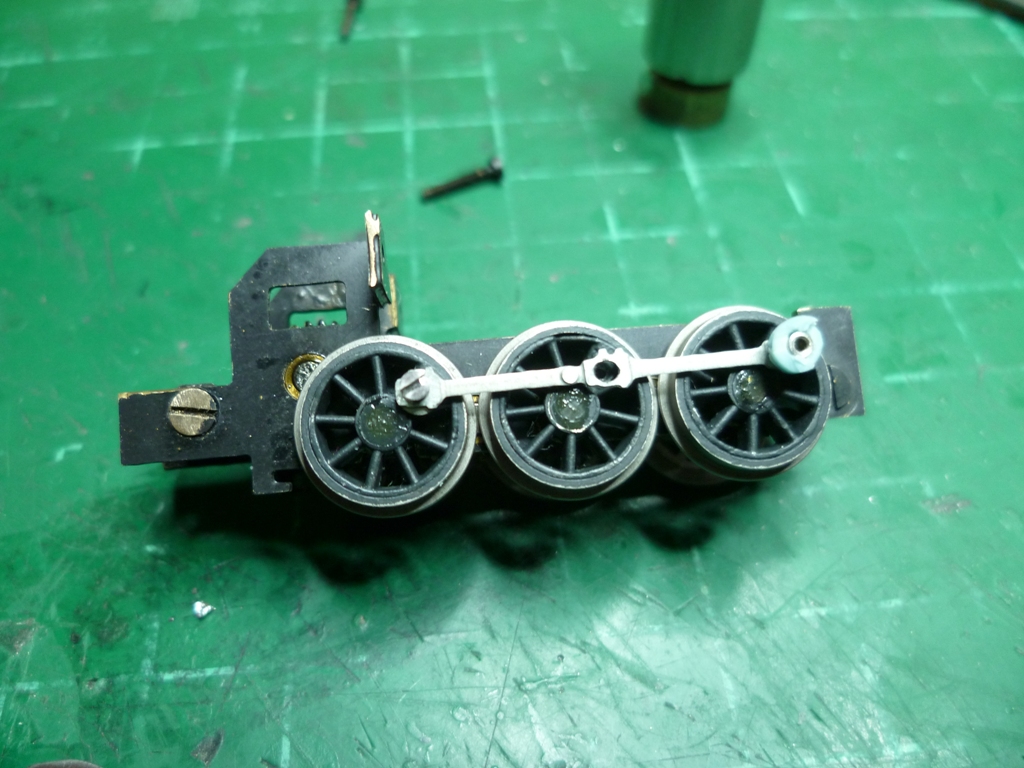

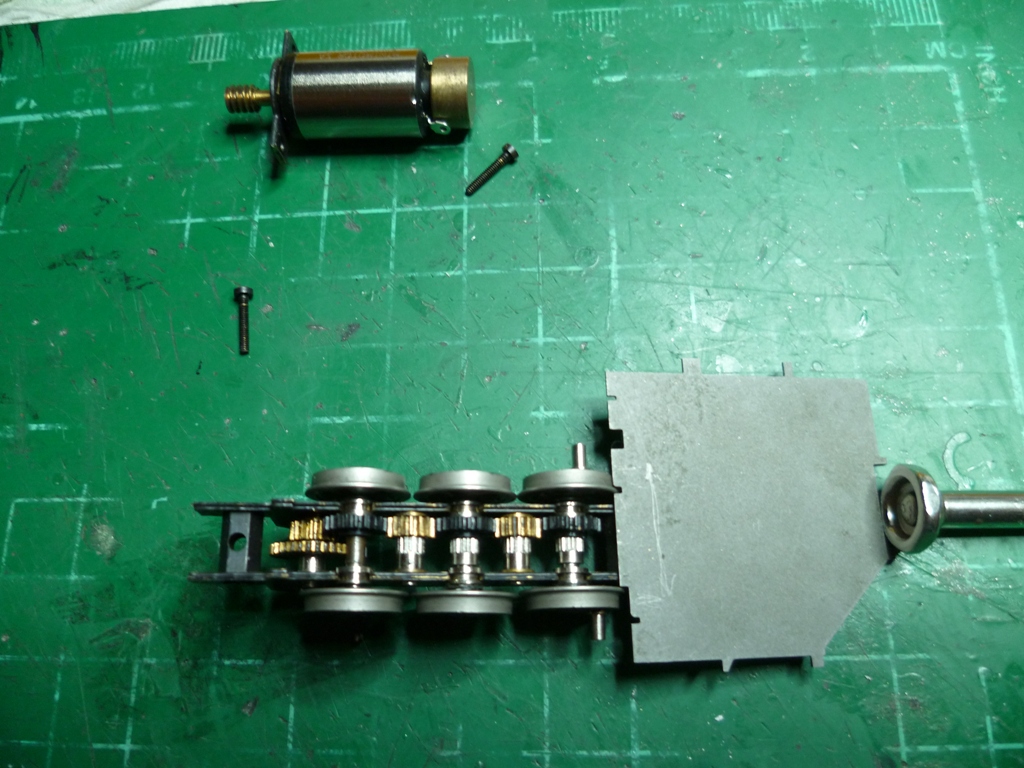

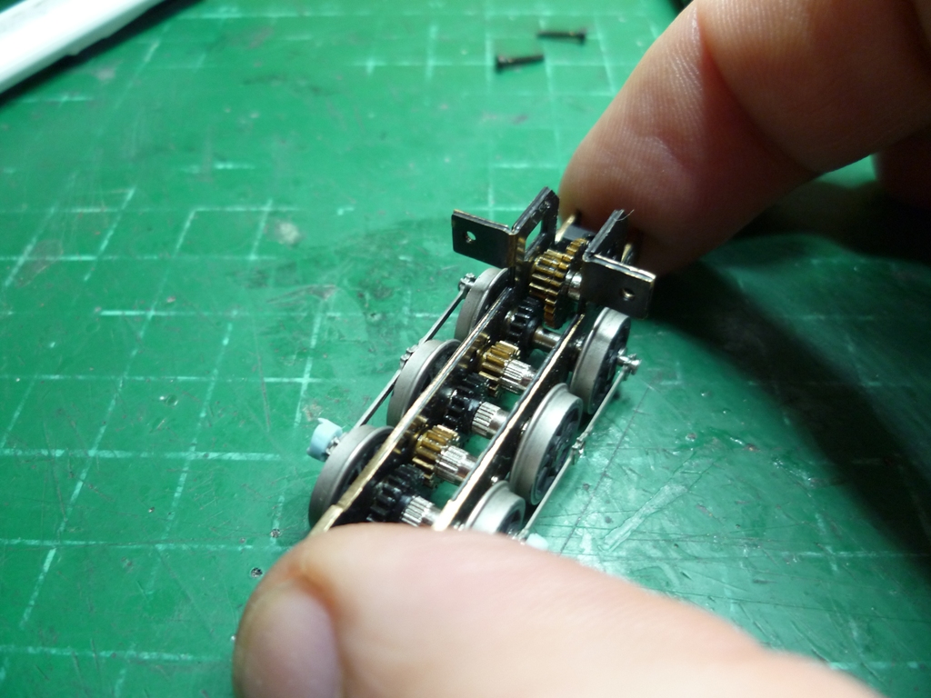

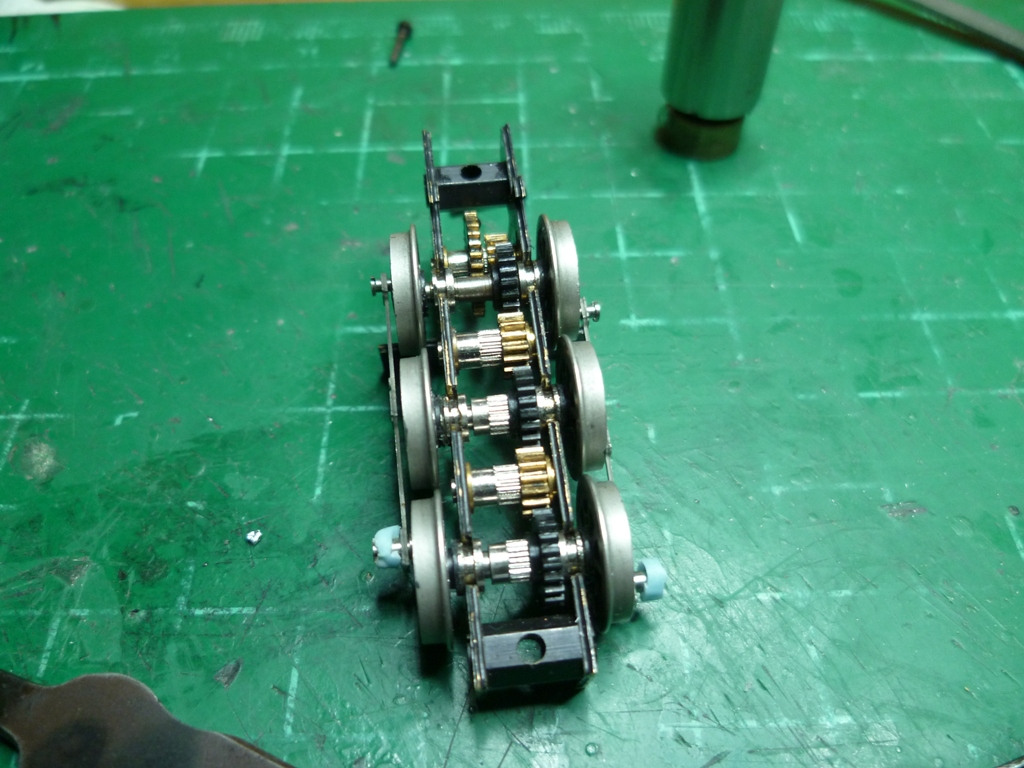

J'ai commencé par le châssis moteur. Un classique du genre deux flancs laiton de forte épaisseur entretoisé par des colonnettes vissées ,prendre soin de parfaire le fraisage pour que les vis affleure la surface
Tous dépassement gêne l'insertion dans la caisse.
Je réalise l'assemblage sur une vitre qui me sert se marbre, insérer les trains de roues dans les portées en vérifiant que rien ne force au niveau des paliers.Je donne un très léger jeu a l'essieu central au
niveau des paliers .Posé sur la vitre le châssis ne doit pas boiter.
L'écartement des roues est verifié avec la pige Tillig et corrigé si nécessaire.Le moteur un RSF Faulhaber avec volant d'inertie est bien visible
Une fois l'ensemble tournant au doigt sans points dur, je sécurise la fixation des vis avec e la cyano hyper fluide l'ensemble ne bouge plus et reste démontable après une petite chauffe au fer a souder . Evitez les vapeurs !
on appelle ça le digital à la française ... :rod_mdr2 :rod_mdr2 :rod_mdr2
jolie cascade de pignons ... :ok

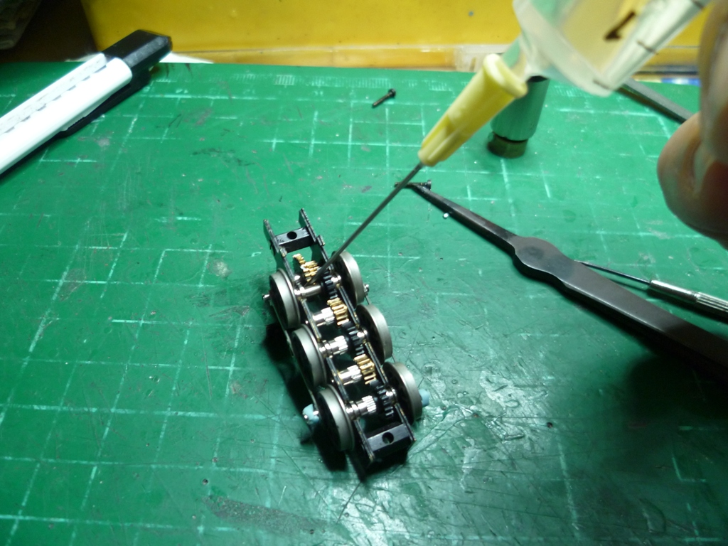

Messagepar Beyer-Garrat » 03 04 2016 à 16:17
Pose de la bielle motrice j'ai fait l'impasse sur le maneton central souvent source de blocage .La bielle est simplement maintenue par un tronçon de gaine de fil électrique pour les essais.
Un léger huilage
Ensuite essais de roulage manuel pour la détection d'éventuels points dur (la digitalisation a la Française comme le dit Pélican ) :H1 #B6 fiable et pas chère :rod_mdr2
Pour le moment tout va bien
