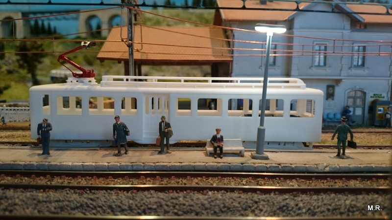

Bonjour mon projet en HOm . Automotrice TMB en impression 3D par frittage (Matière: Plastique blanc 60 microns)
Voici déjà la caisse très bien ressortie , a poncer , surtout le pavillon car trace des strates .

Messagepar Brico HOe » 22 02 2016 à 21:29
Joli E2
Vivement la suite #B6
Pourrais tu nous detailler la motorisation ?
PS: Tu imprimes chez qui ?

Messagepar lamule » 22 02 2016 à 23:01
Motorisation bogie Halling
Imprimeur Scupteo
Réseau CFPM porte sud de Lyon

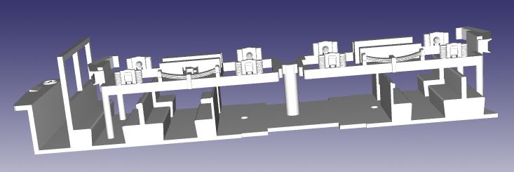

Messagepar lamule » 22 02 2016 à 23:19
TMB au CFPM Philippe 2.JPG (159.07 Kio) Vu 7411 fois
Sur cette photo on vois le bogie moteur

Messagepar Biased turkey » 23 02 2016 à 03:20
Pas mal Lamule , beau projet 3D. J'ai hâte de voir le résultat apres peinture.

Messagepar lamule » 23 02 2016 à 10:29
Avants la mise en peinture j' attente le châssis et les bogies pour réaliser des essais .( Fin de semaine)
La peinture sera faite par un collègue qui maitrise bien cet art
Pour la couleur ça sera bleue (Automotrice Marie) ,après viendra la remorque et le chasse-neige à étrave .
