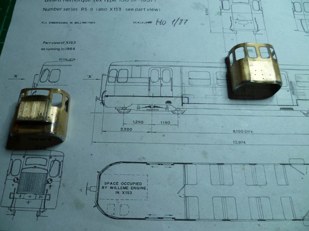

C'est effectivement plus un exercice de style qu'un kit mais bon j'adore ce genre de scratch kit #B6

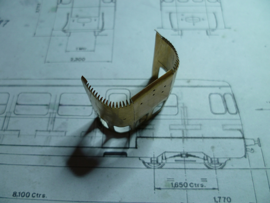

Comme tu le dit Bernard, ici sur la remorque, pour les bas de caisses je progresse avec l'utilisation de petits cylindres et de billes dans les angles une fois tout jointifs je surface avec de la soudure avant de poncer
J'avais un peu galéré sur la remorque avec les arrondis de caisse et moins bien réussi le pliage arrière du haut de caisse visible sur cette photo

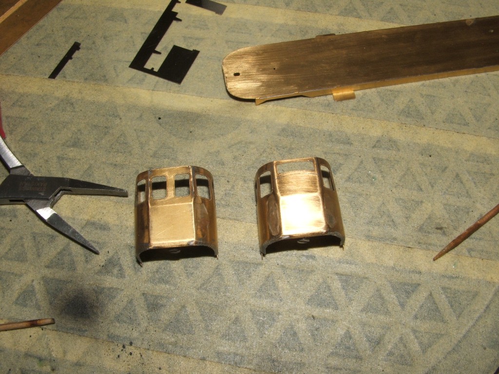

1CC1 3700 a écrit:Sûrement, mais le roulage au niveau des fenêtres et pour la "jupes", ne doivent pas être simple. :C3
C'est pourquoi, je pensais a une contre forme. Quand je vois ce que je me suis embêté sur mon decauville sesam. :cry:
Mais,pour l'instant, Jean Pierre s'en sort très bien. E2 E2
Laurent

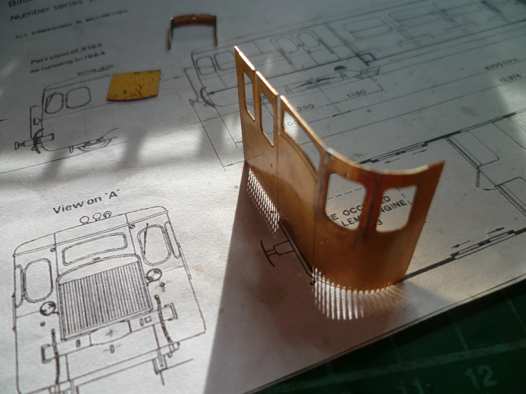

En fait je progresse en trois phases :
pliage de la partie centrale haute
mise en forme des arrondis bas avec des cylindres de différents diamètres sur une surface demi-dur (roulage)
mise en forme avec les doigts des 2 pans de fenêtres jusqu’à bords jointifs ,soudures et mise en forme a nouveau par roulage.

Storm a écrit:C'est vrai Bernard… je pratiquais ce genre de chose pour l'alu lorsque j'ai débuté mais je serais bien incapable de donner l'angle que doit avoir une contre forme pour aboutir au pliage souhaité maintenant :oups2:
Idem pour la comparaison série/proto. #B6
Est- ce cela? http://forum.e-train.fr/viewtopic.php?f ... start=1365

232 u 1 a écrit:Est- ce cela? http://forum.e-train.fr/viewtopic.php?f ... start=1365
Tout à fait.
Le problème c'est que le retour élastique est fonction non seulement de la qualité du laiton, dur, mi-dur, recuit,... mais également suivant que le pli est pris dans le sens du laminage ou perpendiculairement. Autant dire qu'il faut tâtonner!
Sinon, un exemple de pliage (ou plutôt roulage vue les rayons de courbure) sur une forme : Mise en forme d'une cabine de Corpet

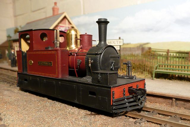

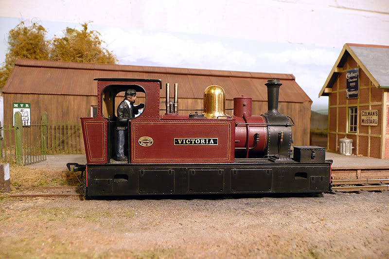

Du laiton d'Outre-Manche en Narrow Gauge :
http://www.rmweb.co.uk/community/index. ... dark-side/
Excellent niveau, c'est signé DL Taylor, qui a réalisé "Charmouth" et son superbe matériel !
Photos DLT
Avec quelques trucs à retenir comme le brunissage du laiton avant peinture, à l'aide de ce produit : http://www.finescale.org.uk/index.php?o ... &Itemid=57
P.S. : qui trouvera un équivalent français ?...

Sur ma lancé, j'ai quand même exécuté les arrondis de bas de caisse, exécuté ,autour d'un fil électrique mis en forme à l'intérieur du bas de caisse.Les "dents" étant mis en forme avec une queue de lime
avant d'être noyées dans le soudure le tout étant poncé délicatement C7

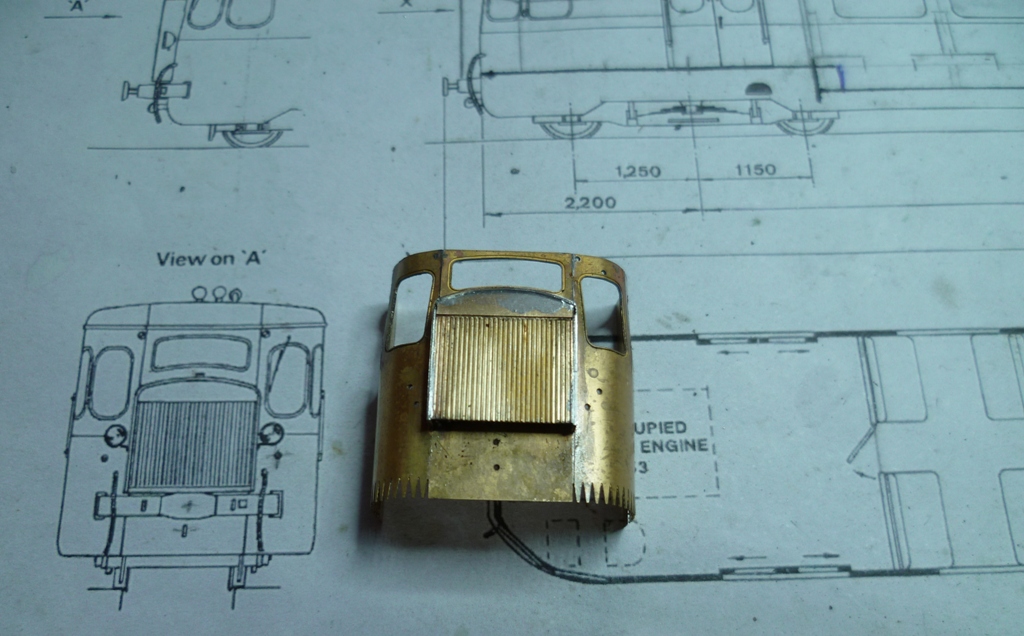

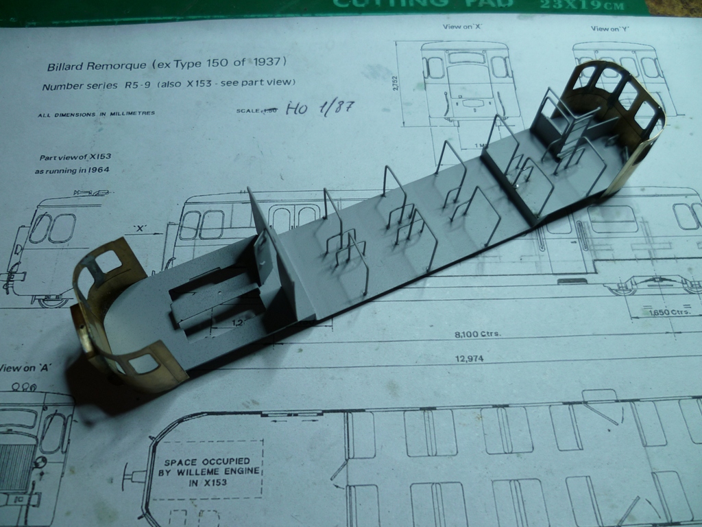

Au tour de la face avant :
Arrivé à la soudure de l'entourage de radiateur et du radiateur lui-même j'avoue que je stressais un peu, non pas pour le montage ,qui tombait pil poil mais surtout pour le rendu
caractéristique de ces "nez de cochon" allait t'il être correct ou non ? ce me semble correct #B6
Une fois soudé la traverse du dessous de radiateur et les galbes de bas de caisse tout y est :ipb-251

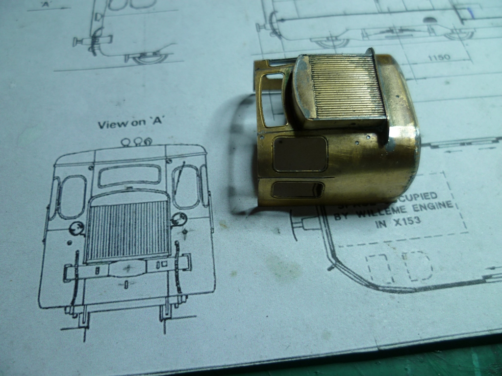

Les deux faces presque terminés
Premiers essais de mise en place
