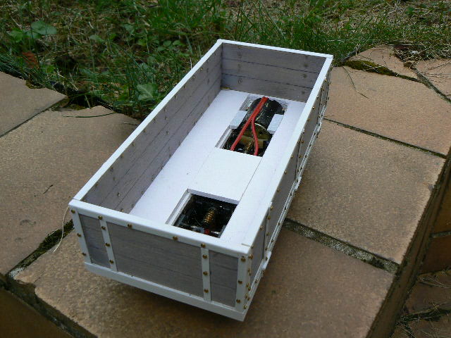

Oui je vais rajouter les marchepieds de plus qu' ils n' engagerons pas le gabarit vu que c' est une puce elle passe partout sans accrochage mais il va falloir un conducteur rapidement car cela fait" train fantôme " ......voilà la suite comme promis " si vous m' autorisez " un wagon a bord plat motorisé pour mettre dans la rame qui va de la briqueterie au marchand de matériaux et pour remonter la pente il y aura la double motorisation , sûrement une autre rame qui va de la coulisse du marchand de charbon (en haut ) a la coulisse du canal a l' autre extrémité soit 35m de conduite.....
Pour la fabrication , je ne change pas une technique qui fonctionne , donc il faut la même motorisation que pour la locomotive pour avoir presque la même vitesse de rotation , une base en pvc de 3mm d' épaisseur et du pvc expansé de 3 mm pour arriver a 6 mm ensuite les bords en samba ou tilleuls (planche de 100cm x 10 cmx 0.3 cm ) là il faut acheter car le pvc ce sont des chutes de récupération ( gratuite ) le tout collé a la super colle 3 ( colle résistante a l' humidité flacon 20 gr ) déjà cela fonctionne très bien mais fait drôle de voir le wagon rouler tout seul sur le réseau .......a suivre

Messagepar cloclo57 » 29 07 2024 à 19:59
Bonsoir les amis
Voilà la suite....en images
a l' heure actuelle le wagon fonctionne a merveille en double traction la cote est monté sans efforts super :ipb-251

Messagepar cloclo57 » 31 07 2024 à 21:51
Bonsoir les amis
et ça continu......la wagon motorisé est trop léger , la loco pèse normalement dans les 500gr a vide je suis a 230gr pour avoir une meilleur motricité j' ai rajouté 230gr (avec de la pâte a modeler qui sèche a l' air aspect pierre galet qui ressemble a un tas de sable ambulant ) et là je me rapproche du poids voulu et il n'y a pas photo ça grimpe ....a suivre l'attelage et essais en ligne
