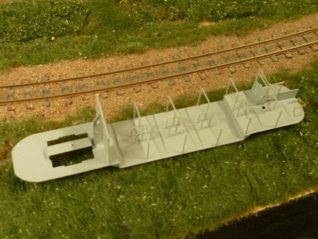

Les premiers frimas ont poussés le fer souder hors de sa cache :B3 avec la reprise des travaux sur le Billard nous en étions reté ici avec l'aménagement intérieur et ses mains montoirs.
Après sablage et peinture d'apprêt

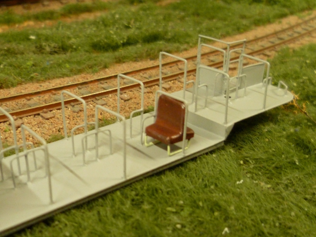

Les sièges ont reçus leur teinte marron rehaussé d'un voile de Klir

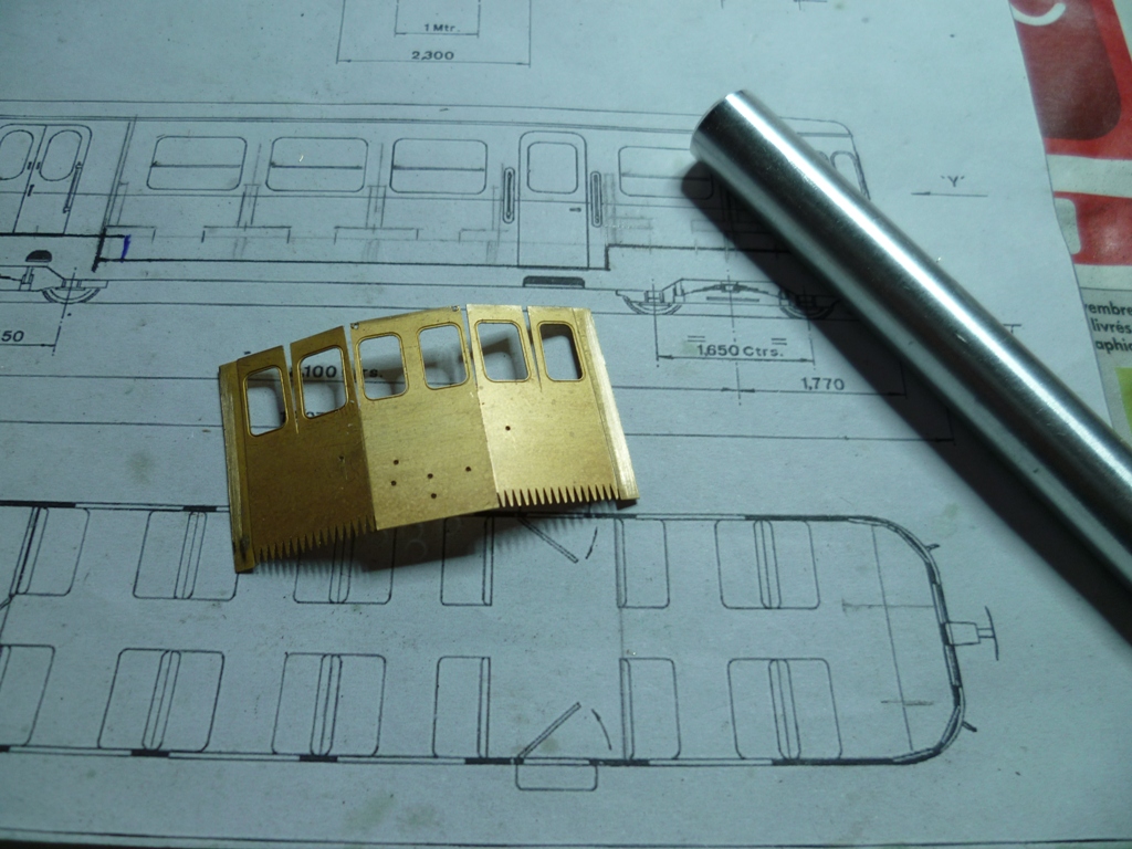

Les choses sérieuses vont pouvoir commencer avec la mise en forme des faces d'extrémités.
Pas évidents comme pliages avec les formes complexes des Billard comme visible sur le plan #B6
Les arrondies sont réalisées et mis en forme à la main autour de jets en alu de différents diamètres.
