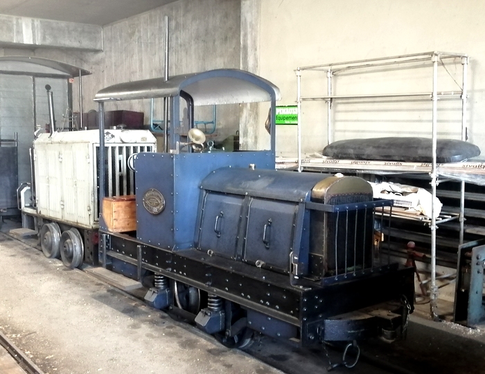

Patrick ze rabbit Deludin a écrit:Ça, sur un châssis Busch H0i :rod_coeur ...
Empattement trop court C7 #B5
Messages: 24021
Re: LOCO DECAUVILLE 030 PROGRES 1/18èm
Messagepar Patrick ze rabbit Deludin » 25 06 2024 à 18:43
Ah ben j'allais justement poser la question à Cloclo ou à Ramón -qui doit bien avoir un plan de derrière les fagots.
Tant pis, n'en parlons plus.

Bonsoir les amis
Un grand merci les amis oui c'est bien lui , il est beau aussi en jaune mais pas de plan juste un mètre mon indispensable petit carnet et l' appareil photo.....C' est super cela va me rebooster pour la suite . Si il y a d'autres documents je suis preneur pour avoir quelque chose de plus réaliste .

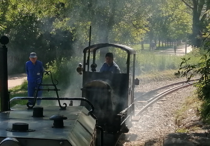

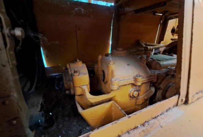

Une simple question : à quoi sert le long capot moteur ??? Puisque ce dernier encombre la cabine de conduite !!!!!
C'est plus pratique pour dépanner et passer les clés ! C7 C7 C7

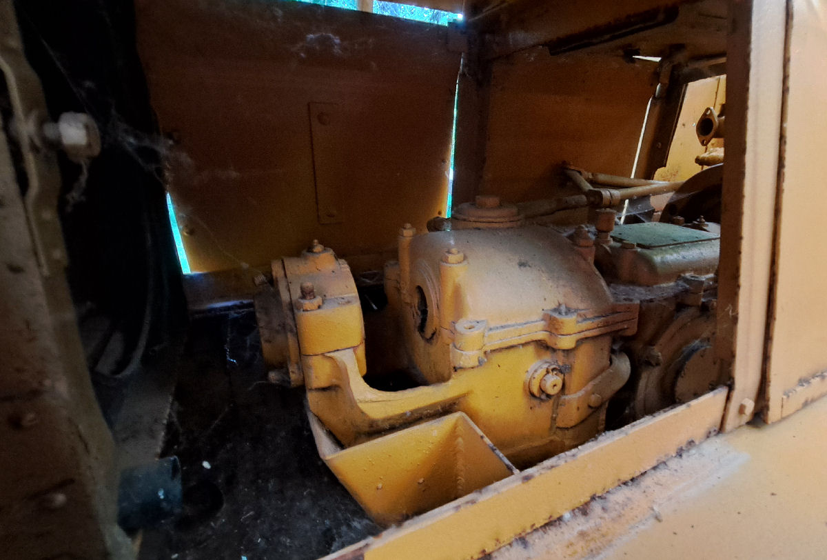

Messagepar Ramon Soupalognon » 25 06 2024 à 23:19
Je n'ai malheureusement pas de plan de ce locotracteur, seulement une notice du "Type 5", qui semble être de conception assez proche, sur ce dernier, la place sous le capot est en partie occupée par l'embrayage, le réservoir de carburant (on en voit le bouchon sur les photos passées au dessus) et le changement de vitesse. Je vais au Tacot des Lacs vendredi, j'irais donc voir...
Extrait de la notice du "Type 5" :
Ramon

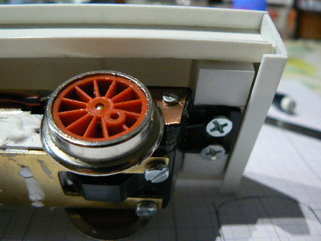

Messagepar Patrick ze rabbit Deludin » 27 06 2024 à 18:53
Sympa, la bestiole :rod_coeur #B6 .
Si tu ne veux pas t'emmerbêter pour finir le remplissage des rayons des roues, tu peux coller un rond en papier fort, ou du Bristol (il n' a pas assez de retrait pour passer une rondelle de plastique, je pense).
Deux avantages :
* ponçage sans avoir à chercher une surface impeccable,
* pas de "fantômes" des rayons, qui vont immanquablement réapparaître avec le retrait de l'enduit dans le temps, ou de fissures visibles entre les 2 matières.
À ton échelle, ça risque de bien se voir.

Messagepar Ramon Soupalognon » 29 06 2024 à 10:49

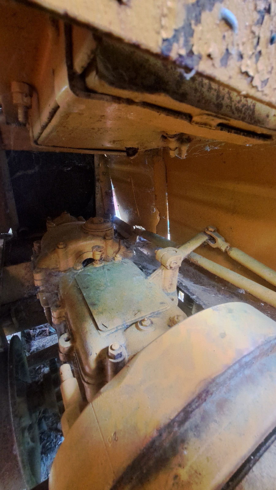

jpvapeur54 a écrit:Une simple question : à quoi sert le long capot moteur ???
Voilà donc une réponse plus précise en images :
Tacot des Lacs, 28 juin 2024.
Ramon

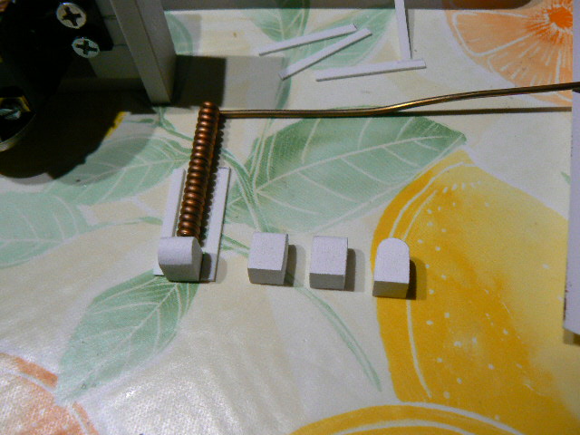

Messagepar cloclo57 » 29 06 2024 à 16:42
Bonjour a tous
Merci Patrick pour le tuyau , je vais voir cela malgré que l' on ne verra quasiment plus les roues , de plus couleur rouille foncé et toutes les pièces foncé également devant ... je retiens l' astuce.
Merci a toi "Ramon" a présent nous comprenons mieux le système mécanique de la puce , comme on dit il n'y a plus qu' a.......

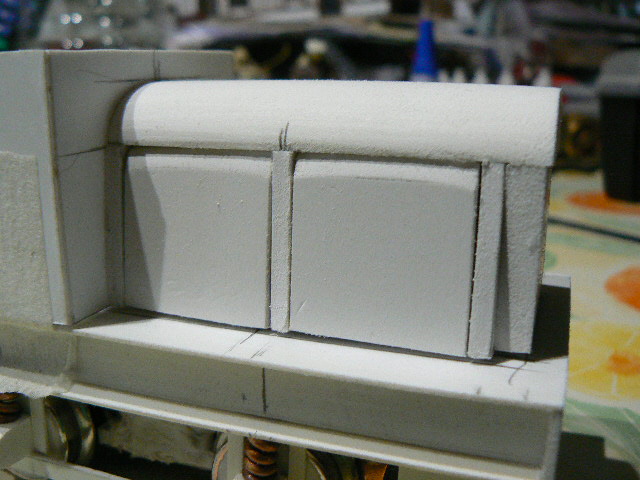

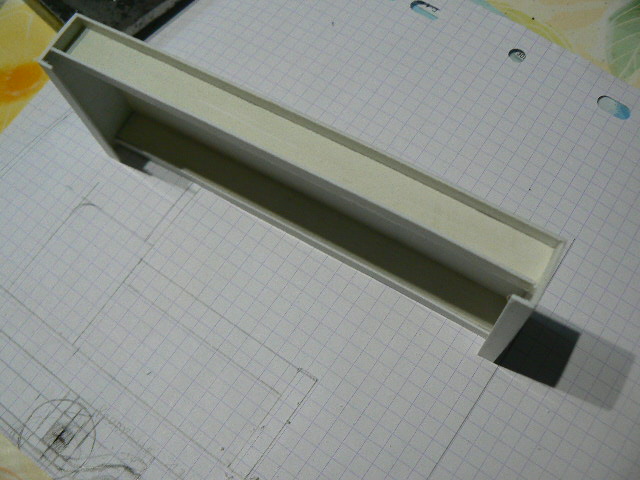

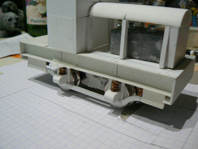

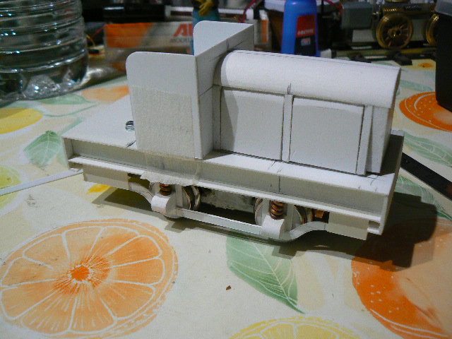

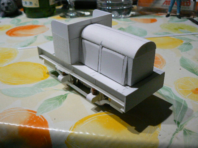

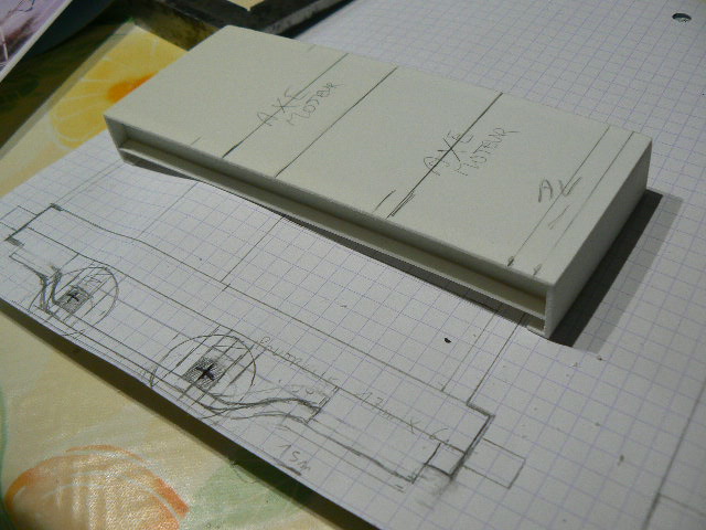

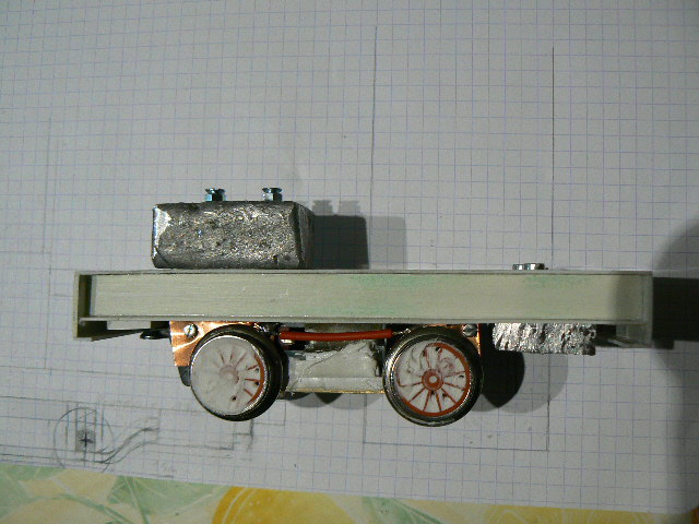

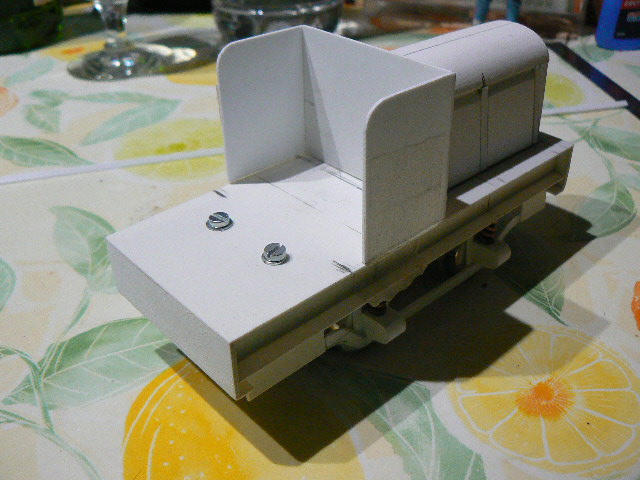

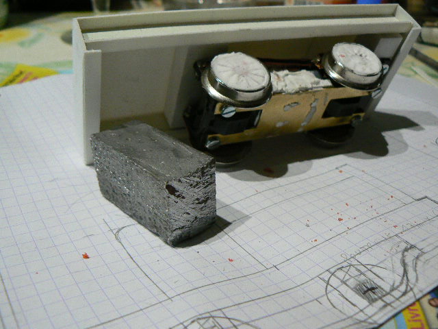

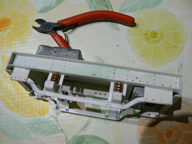

Messagepar cloclo57 » 30 06 2024 à 18:38
Bonsoir les amis

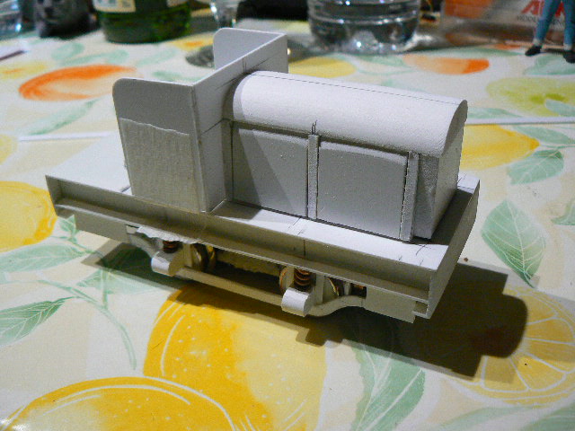

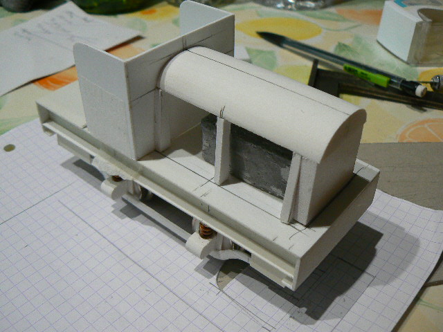

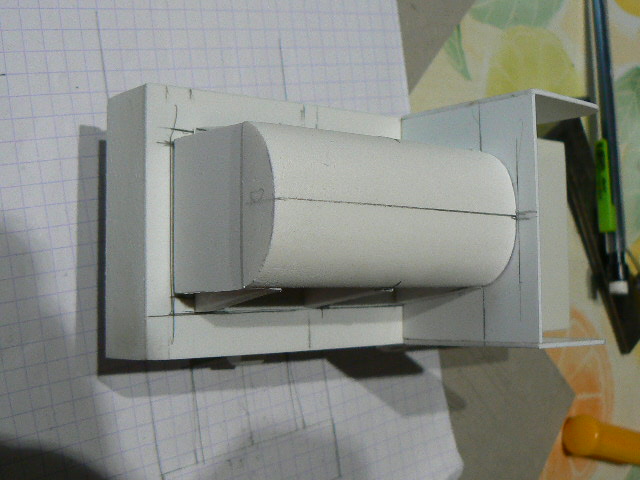

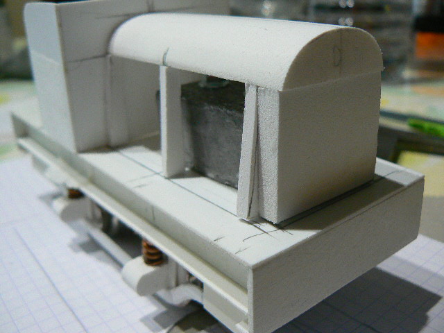

Voilà la suite du locotracteur Decauville :
une grosse erreur apparait sur la dernière photo effectivement le poste de conduite est en creux, mais déjà la correction a été faite ( elle figurera dans les prochains envois ) ;Prochaine étape des clous , des clou toujours des petits clous ( :F5 Pélican )
cloclo57
Messages: 1989
Messagepar Patrick ze rabbit Deludin » 30 06 2024 à 22:32
C'est vrai que tes spires, ça... ressort bien !
Surtout, ça cache bien les flancs des roues.
Messages: 14970

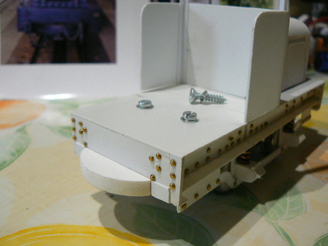

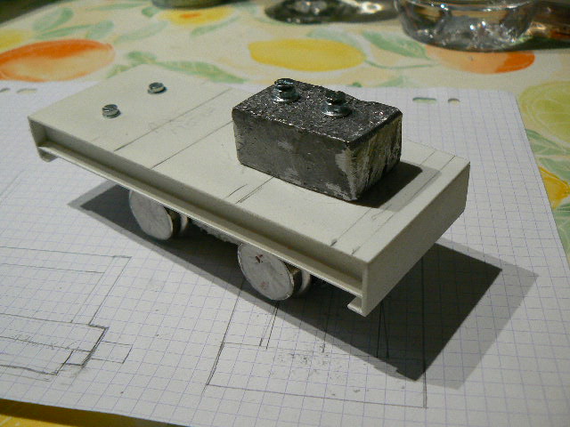

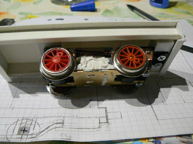

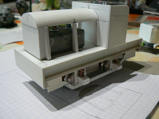

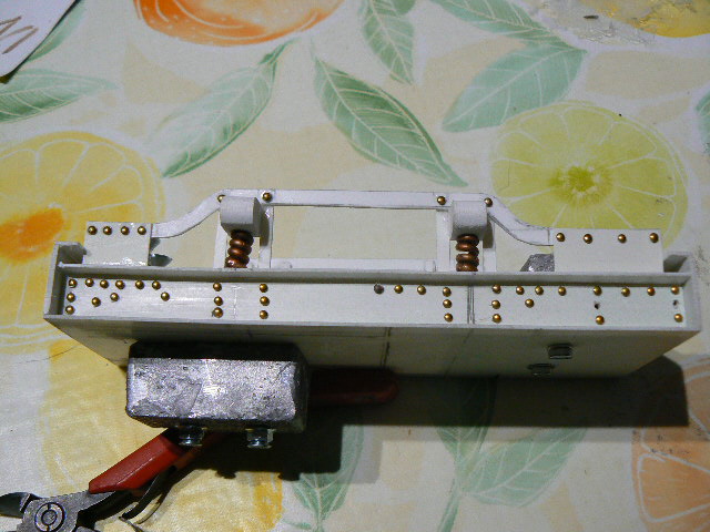

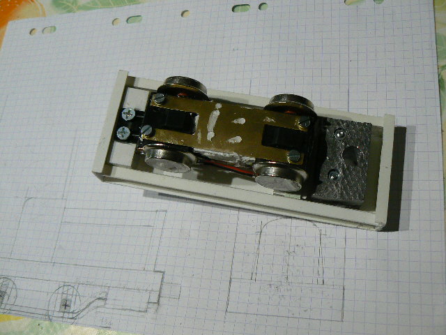

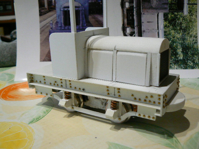

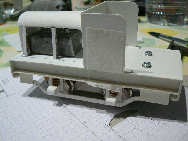

Messagepar cloclo57 » 04 07 2024 à 21:01
Bonsoir les amis
Elles sont bien bonnes E2 E2

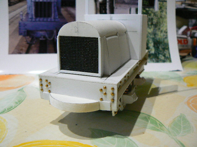

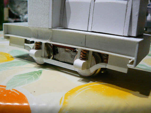

Je "ressort" les outils pour continuer la petite puce vu le temps qu' il fait H4 ......Une première partie de rivets sont installés, la grille de radiateur est posée et les supports d'attelage sont posés manque les écrous .
Il y a toujours un décalage entre le temps ou je poste le suivi et l' avancement réel des travaux ainsi il est presque finit manquent quelques boulons ( ou bout court ...? ) un conducteur , le primaire d' accrochage et la peinture .......
voici quelques photos :
