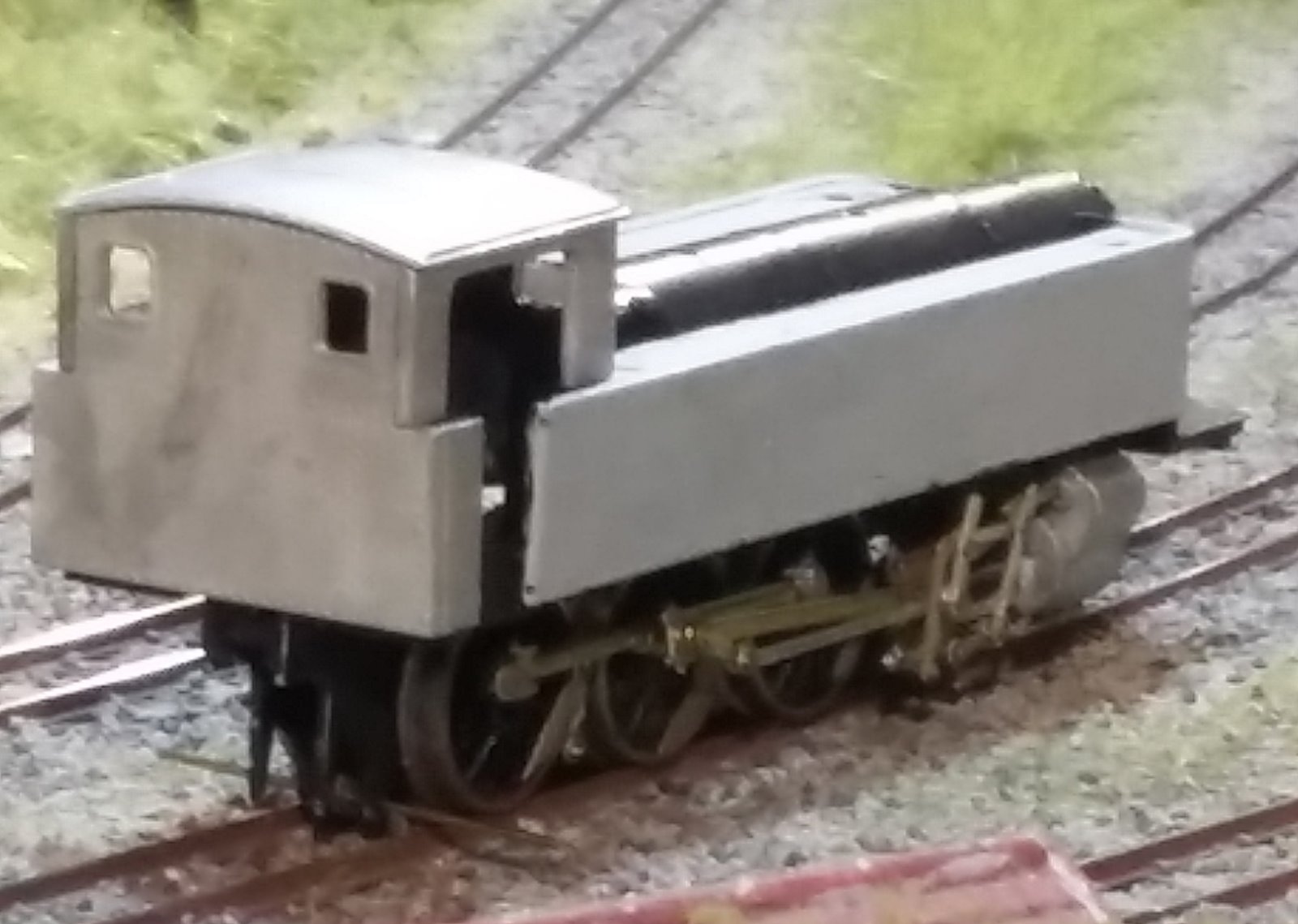

Messagepar bernardhenri » 29 11 2015 à 01:01

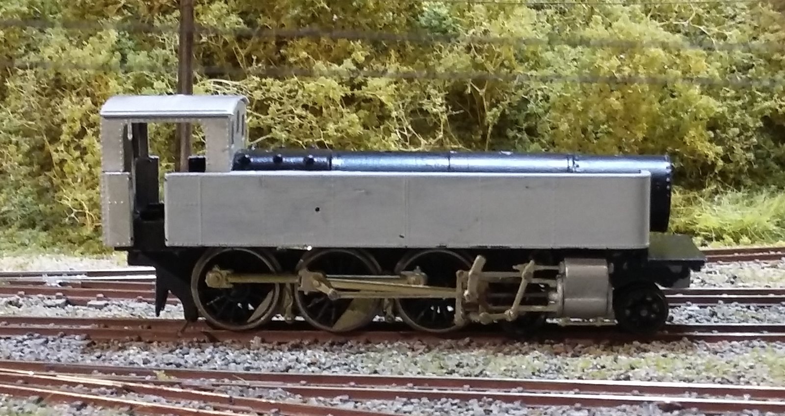

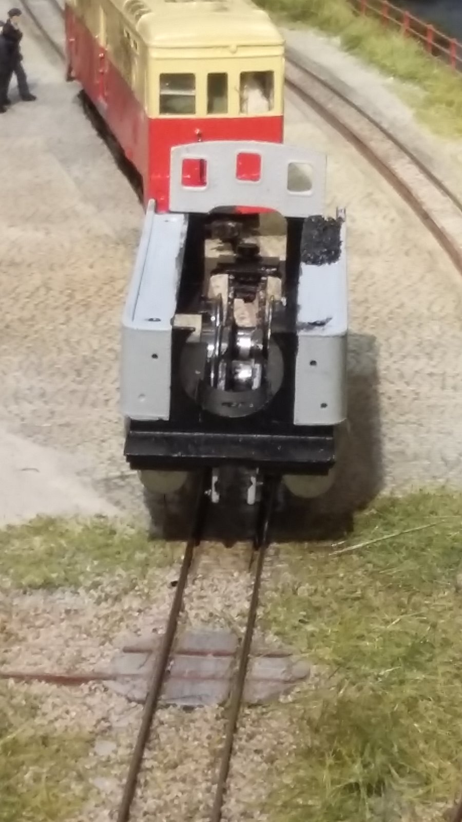

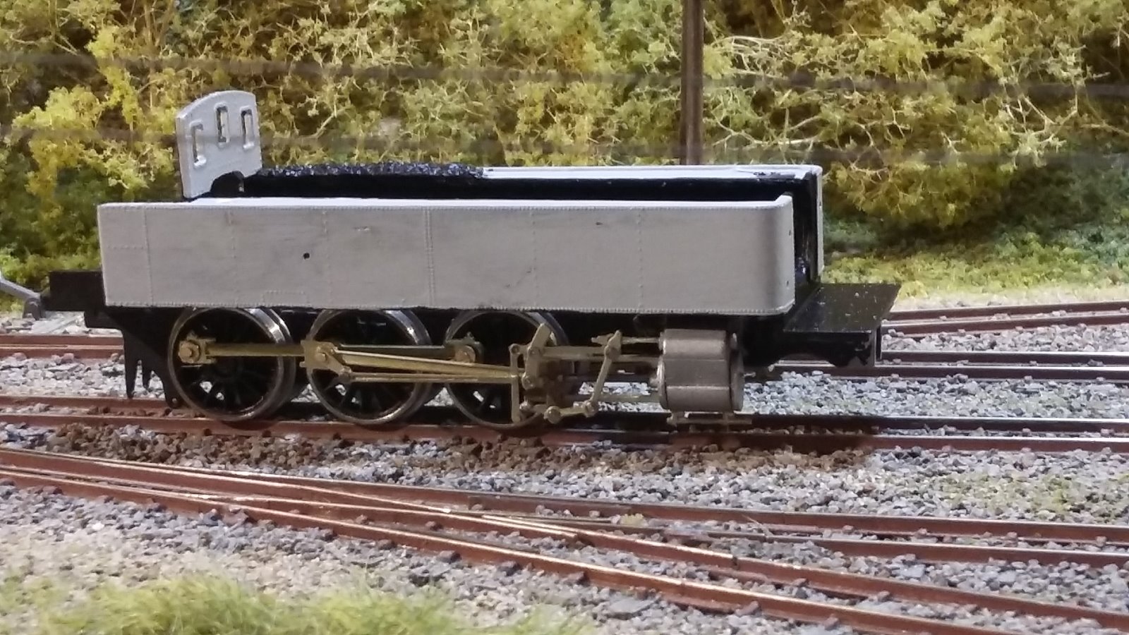

Quelques avancées sur le Floirat et la 230 RB bis

Messagepar Beyer-Garrat » 29 11 2015 à 01:12

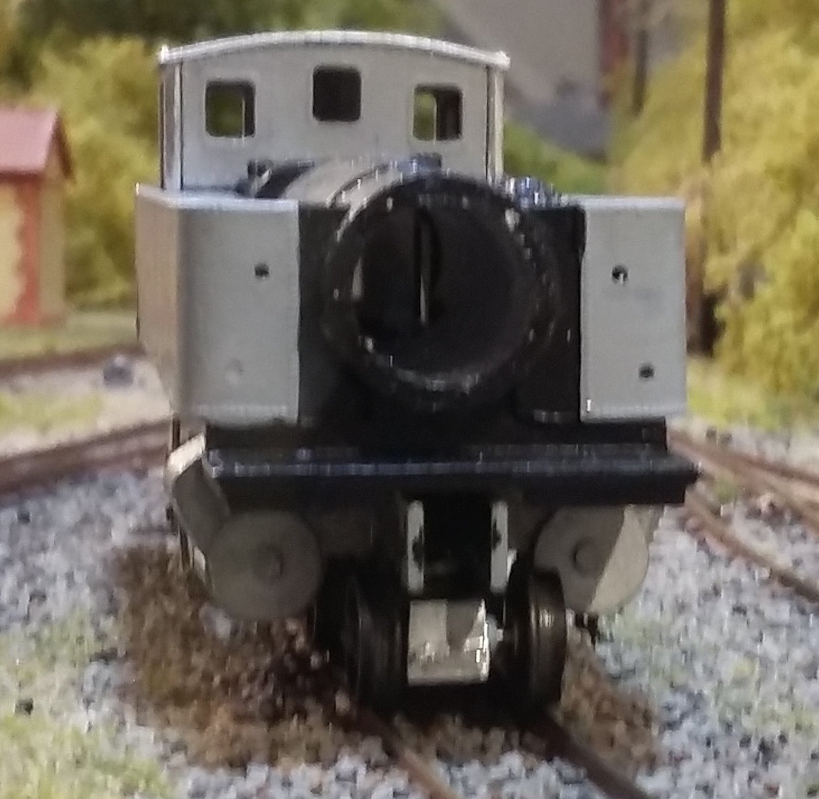

Bonjour Bernard, tu as retouché l'écartement des cylindres de la 230 RB par rapport au chassis ou est-ce celui-ci que tu as réduit ?
Les cylindres ne sont plus débordant et sont beaucoup plus réaliste dans leur position que sur la version HOm #B6
Messages: 24372
Re: Le matériel roulant de Port de Carhaix
Messagepar bernardhenri » 29 11 2015 à 01:20
J'ai diminué la largeur du chassis et des cylindres!
Pour le fun #B6

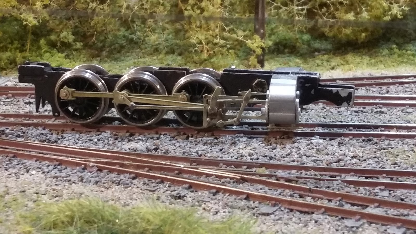

Messagepar bernardhenri » 02 12 2015 à 01:33
Cela avance petit à petit
(photos faites avec un portable)
Quelqu'un aurait-il un diagramme du dessus de la machine qui décrit les différentes tubulures. Le mien n'est pas assez précis et mes photos ne me montrent pas tout!

Messagepar bernardhenri » 03 12 2015 à 00:10
Chez qui pourrais-je trouver l'accastillage nécessaire pour équiper cette 230 (buffet, robinetteries de caisses à eau, mécanismes des sablières...) ?
Messagepar Storm » 03 12 2015 à 00:23
Alors là :D3 :F9 faudrait voir avec les artisans produisants des vapeurs et comparer avec des photos de la machine... :?
Sinon, j'aime beaucoup le look avec les cylindres qui ne dépassent pas des caisses à eau #B6

Messagepar bernardhenri » 03 12 2015 à 00:52
Cette machine, acquise d'occasion, n'est pas une DJH (comme la 1ère que j'ai modifié) mais une Railway.
Je vais regarder chez Weinert, s'ils ont un catalogue en ligne...
Messagepar Storm » 03 12 2015 à 09:51
Railway distribue DJH mais je ne pense pas qu'il y ait une différence entre les deux :F9
Messages: 24012
Messagepar Beyer-Garrat » 03 12 2015 à 10:43
Aucune ce sont les mêmes.Apparemment c'est a la demande de Lisieux que DJH a réalisé cette machine
Les premiers modèles ont une notice plus complète ,une motorisation différentes et l’absence de certaines pièces comme les attelages et les flancs intérieurs
des caisses à eau tout au moins sur celles commercialisé au début.
Perso pour les apparaux de mes vapeurs, je n'achète qu'auprès de MECANICTRAINS d'Eric Seibel, malheureusement peu présent en expo
et pratiquant une vente a l'ancienne par courrier .Ses pièces en bronze sont d'excellentes qualité,peu chères et conforme. :maitre:
