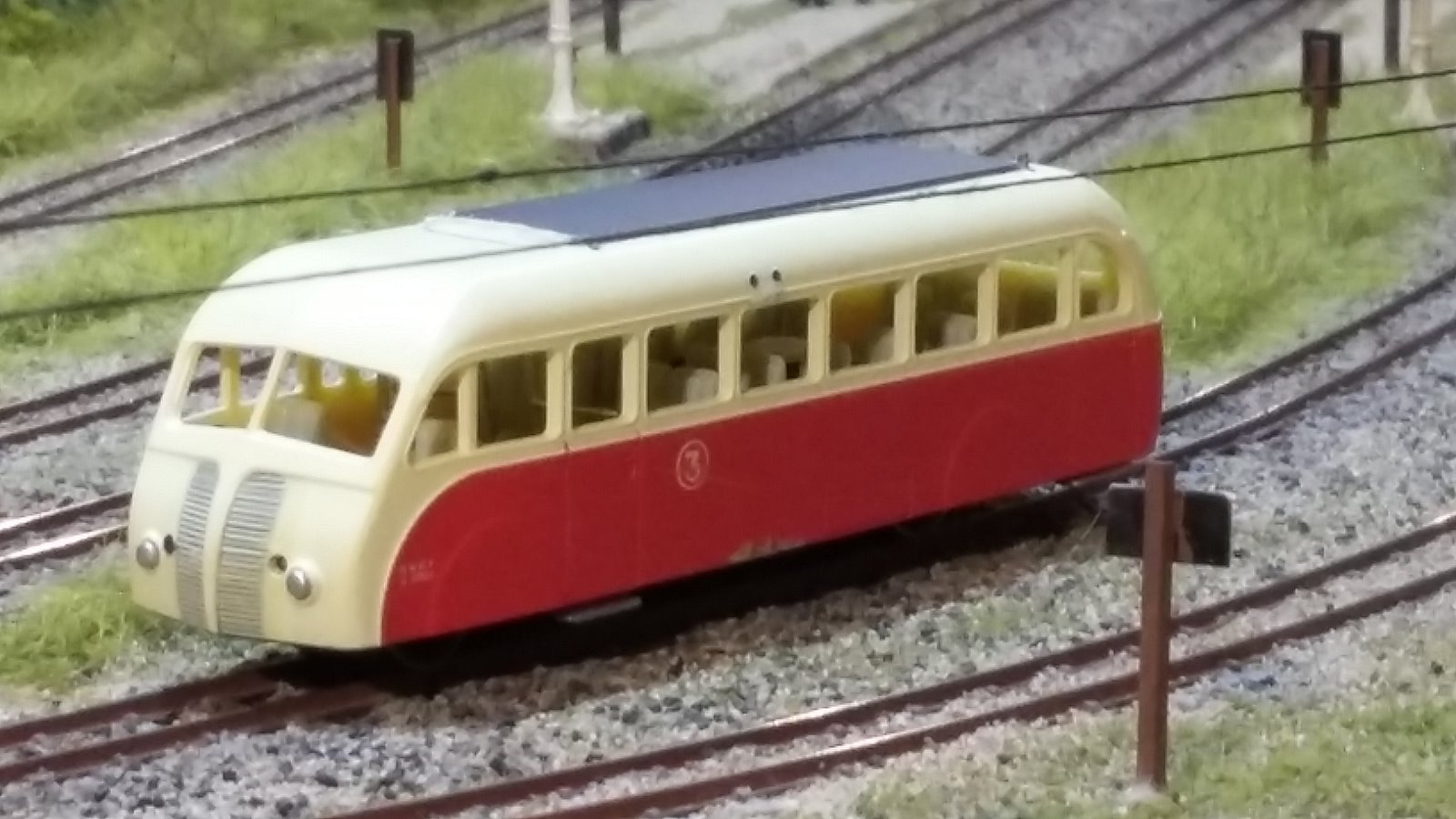

Premiers tours de roue d'un autorail Floirat "Atlas"
Un moteur Mashima de récupération, des essieux d'un bloc moteur Graham... et cela roule
A coté de cela, j'ai récupéré une 2ème 230RB qui est en train de passer au 9mm...

Re: Le matériel roulant de Port de Carhaix
Messagepar Beyer-Garrat » 20 11 2015 à 22:46
Sympathique modification Bernard #B6
Concernant la 230T tu réutilises le châssis et l'embiellage ? Je serais éventuellement intéressé par l'un
ou l'autre pour un montage en cours :maitre:
Messages: 24370
Messagepar bernardhenri » 21 11 2015 à 00:03
Cette 230 RB n'est pas identique à la 1ére, au niveau du berceau moteur.
Pour le moment, j'ai gardé le châssis que j'ai passé en 9mm, ainsi que les essieux: je les ai sectionné, diminué et rabouté chacun par une bague. A vide, l'ensemble passe les aiguilles... J'en suis aux embiellages!... Ils sont montés par le façonnier mais je suis obligé de les reprendre car trop serrés.
Par contre, cette machine ne sera pas motorisée et sera donc poussée par un wagon motorisé (un couvert TDA avec un Bullant, je pense)

Avez-vous une idée des couleurs des aménagements intérieurs d'un Floirat?
Port de Carhaix
Bernard WALTER
bernardhenri
The Great Small
Messages: 4441
Messagepar Beyer-Garrat » 21 11 2015 à 11:01
Tu as des photos dans ce fil (page 2)
http://forum.e-train.fr/viewtopic.php?f=20&t=13309
tu as des indications de déco intérieur dans celui-ci :
http://forum.e-train.fr/viewtopic.php?f=4&t=78598
Le transkit AMF87 pour l'atlas
http://www.amf87.fr/prestashop/transkits/922-t017-transkit-autorail-floirat-atlas.html
Messages: 24370
Messagepar YVES » 21 11 2015 à 11:19
- Pour la couleur, à l'époque le vert intérieur SNCF, style vert d'eau, était trés en vogue. On le retrouve sur les parois intérieures des De Dion OC1 et OC2, et même de certains Billard.
http://www.amf87.fr/prestashop/verts/58 ... d-eau.html
- Vas-tu mettre des phares avec un éclairage sur le Floirat ?
Messagepar rms olympic » 21 11 2015 à 11:26
Intéressant ce plan des autorails Floirat, livrés à la SNCF. En fait, il s'agissait d'autobus adaptés à la circulation sur rails; ils étaient autorisés à la vitesse maximale de 70 km/h et tractaient une remorque de même origine (réalisées avec des éléments d'autobus Floirat). D'ailleurs, lors de leurs remplacements par des FNC, réversibles (!), ces derniers virent leur vitesse maximale relevés, au moins localement, de 65 à 70 km/h.
rms olympic
Messages: 2688
Localisation: Sud Bretagne
Messagepar bernardhenri » 21 11 2015 à 12:10
Merci !
Pour ma transformation, je me suis inspiré du 2ème fil et j'ai acquis la pochette de détaillage
Je pense faire les sols en gris clair, les parois en vert d'eau, le dessous du toit et les faces arrières des sièges en crème.
Par contre les assises en brun chamois?
Pour l'éclairage, je ne me sens pas assez compétent...
