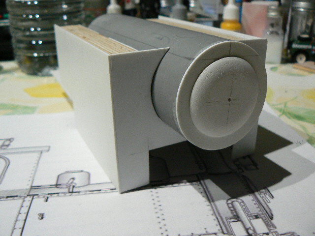

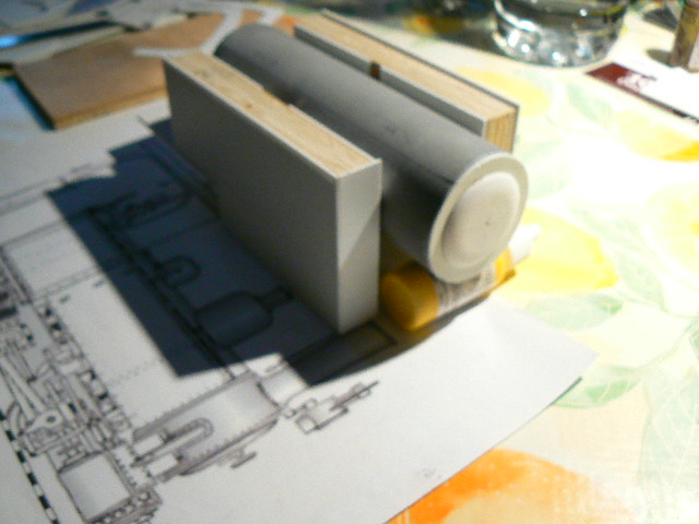

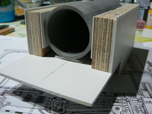

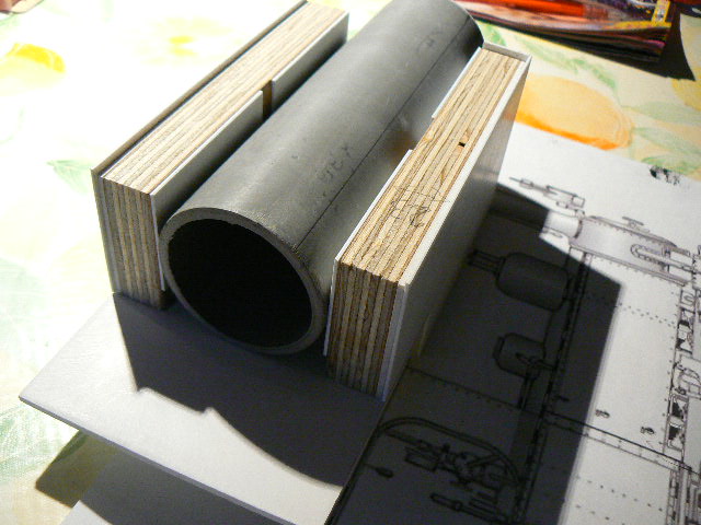

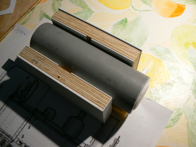

Messagepar cloclo57 » 02 01 2024 à 11:41
OUF :ipb-251
Bon ben voilà la suite
cloclo57
Messages: 1981

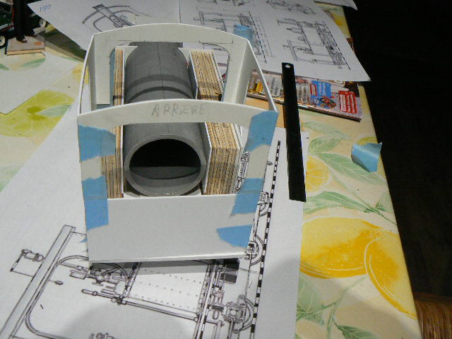

Re: LOCO DECAUVILLE 030 PROGRES 1/18èm
Messagepar Patrick ze rabbit Deludin » 02 01 2024 à 11:48
Bonne idée, les caisses à eau en contre-plaqué, ça va donner du poids.
Encore une belle création qui s'annonce #B6 .

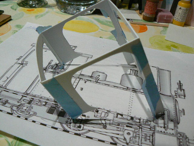

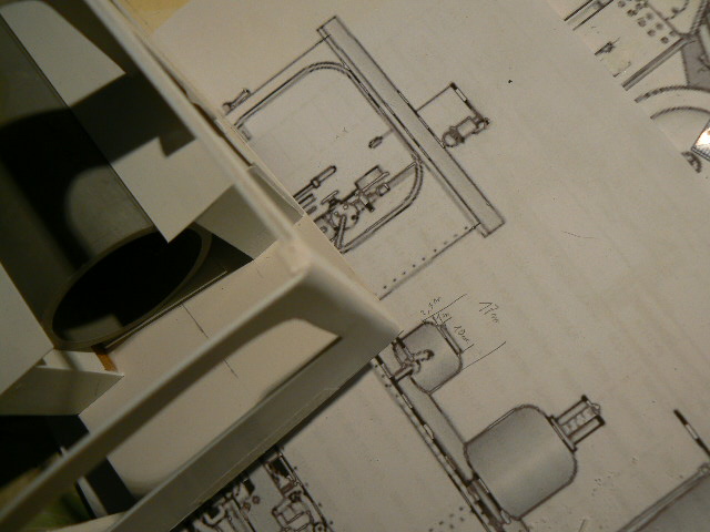

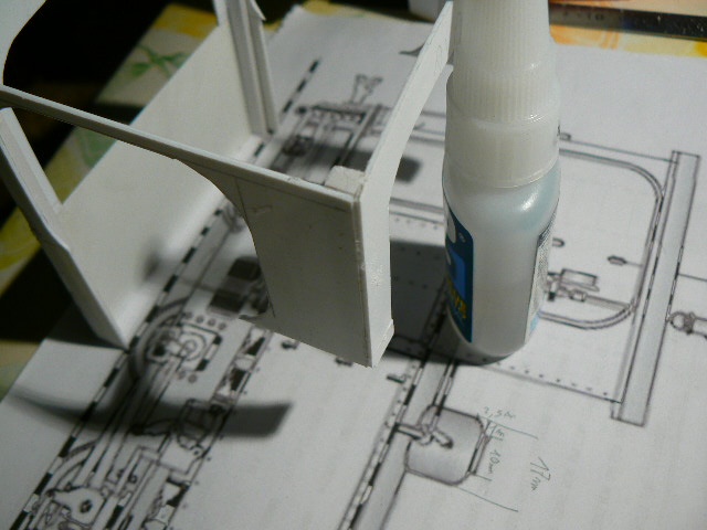

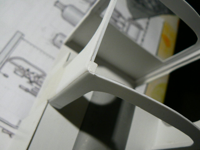

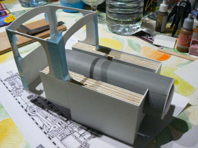

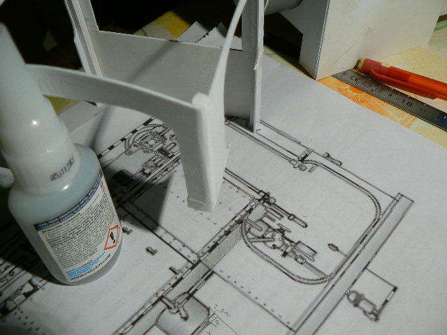

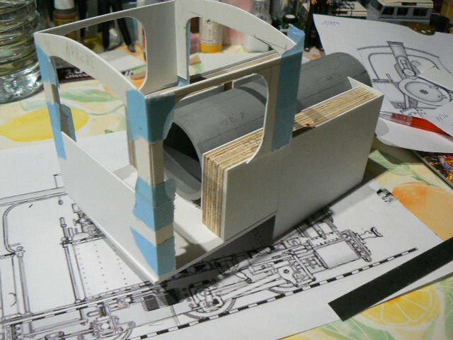

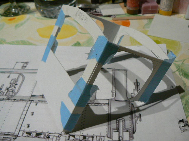

Messagepar cloclo57 » 07 01 2024 à 17:15
Bonjour les amis
On peut dire alors " retour vers le futur " :F5
Voilà la suite place à la cabine
cloclo57

Messagepar Patrick ze rabbit Deludin » 07 01 2024 à 17:43
Toujours du Forex en pagaille ?
Tiens, je viens enfin de découvrir tout à fait par hasard ce produit chez mon imprimeur.
Vais voir ce que je peux en faire en H0 :F9 .

Messagepar cloclo57 » 07 01 2024 à 19:51
Salut Lapin
Là le plastique pour la loco c' est du platicart de 1mm d 'épaisseur quand au Forex il est plus tendre vu qu' il est alvéolé et dans ton cas pour faire la base des maisons , murs de remblai on peut le graver ,on peut en trouver gratuitement lors de changement de déco dans les magasins en général il sont décorés de marque x y ou z sinon acheté en plaque en gsb rayon menuiserie avec les verre en polycarbonate ( mais c' est plus cher et en blanc )
Messagepar Patrick ze rabbit Deludin » 07 01 2024 à 21:51
Pas encore testé.
Ben moi, c'est gratuit, dans la benne de mon imprimeur !
Il m'en a même donné du tout neuf.
Messages: 14904
Messagepar cloclo57 » 07 01 2024 à 22:18
Super !
Amuse toi bien , cela se travaille comme du bois a plus petite vitesse , se coupe très facilement au cutter de plus cela nettoie les disques abrasif sur ponceuse quand on y goute on ne peut plus s'en passer . :F5
