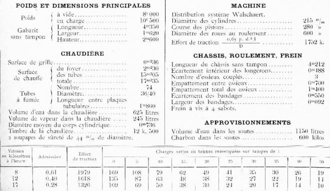

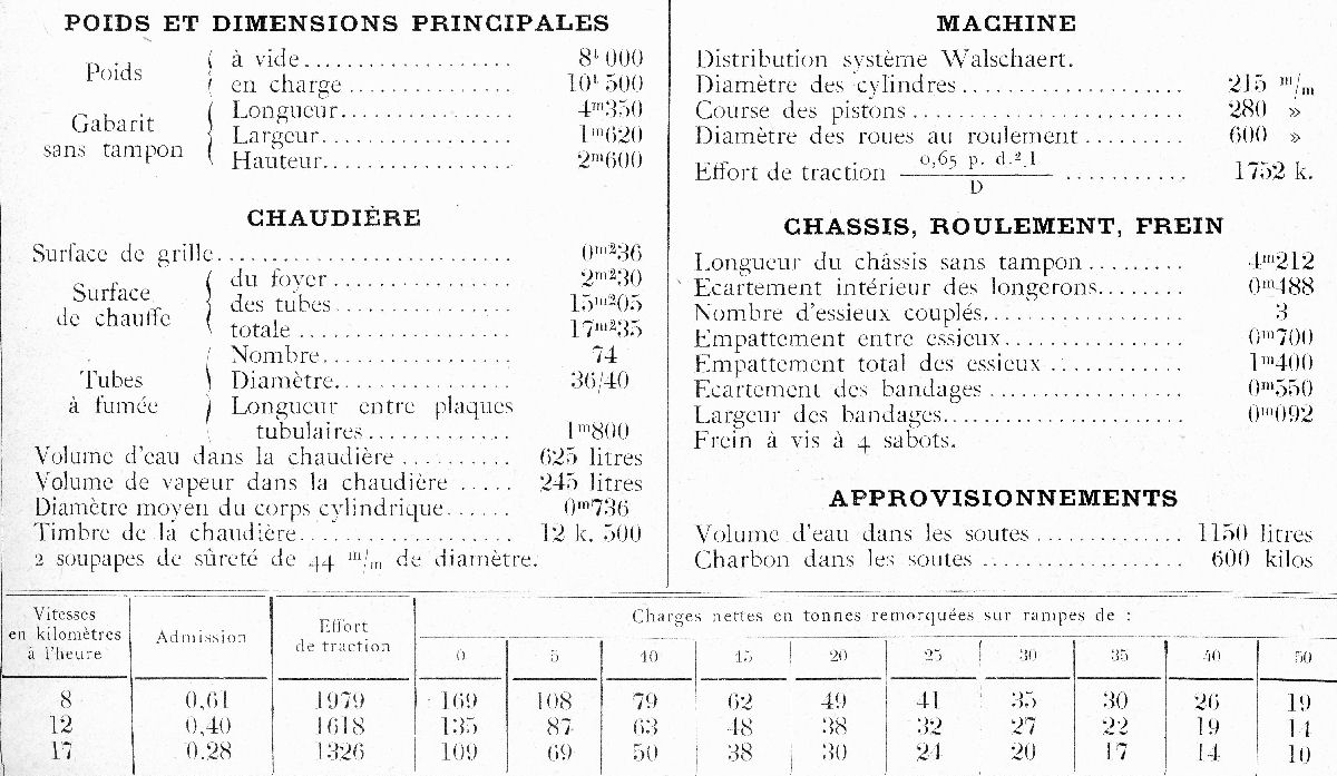

jlefebvre a écrit:Je cherche quelques dimensions de cette 030T 8 tonnes.
Voici celles du catalogue Decauville n° 130, mais ce ne sont peut-être pas celles recherchées ?
Ramon

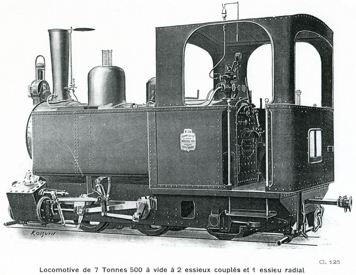

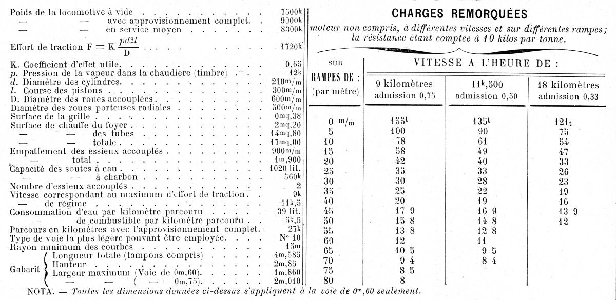

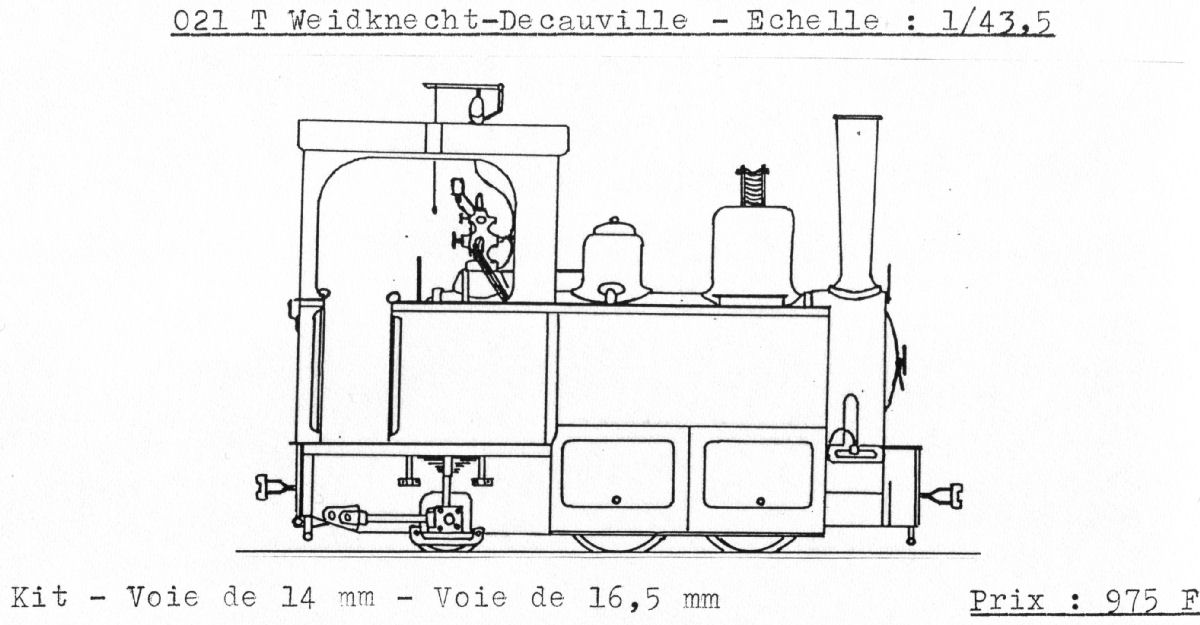

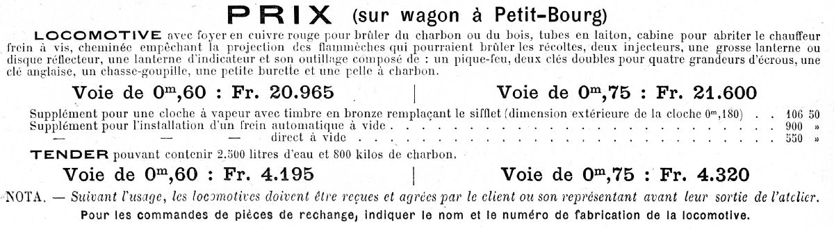

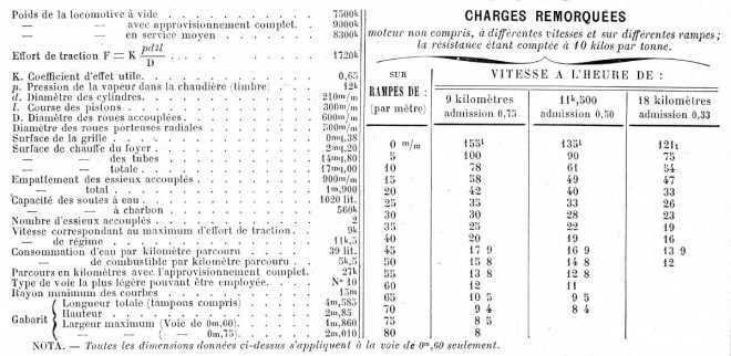

La carte postale qui m'avait convaincu d'en réaliser une :
Quelques extraits de Catalogues Decauville :
Ramon

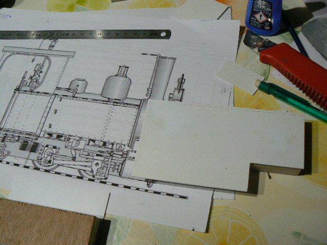

Messagepar cloclo57 » 01 01 2024 à 11:49
Bonjour " Ramon "
Pourquoi y avait -il les plaques de protection de l' embiellage ....
Bientôt le début de la construction en images en 2jours cela a bien avancé ...

cloclo57 a écrit:Pourquoi y avait -il les plaques de protection de l' embiellage ....
C'était une machine qui circulait en milieu urbain où les risques étaient élevés qu'un animal, un piéton, une charrette ou autre vienne se prendre dans les bielles, donc des "jupes" étaient utiles, en plus ça protégeait l'embiellage de la poussière.
De plus, comme le dit notre Lapin, ils avaient pensé aux modélistes H6
Les locomotives circulant en ville n'étaient cependant pas toutes équipées de jupes, à Royan, par exemple, juste une 021 T en était équipée.
Une 021 T Weidknecht de Royan avec jupes (extrait d'une CPA) :

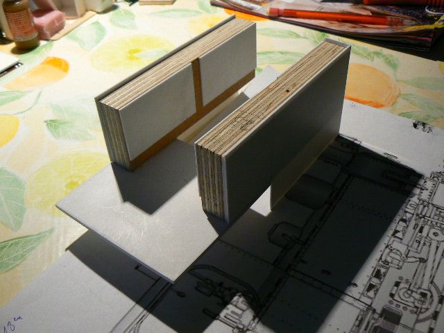

Messagepar cloclo57 » 01 01 2024 à 19:04
MERCI beaucoup les amis

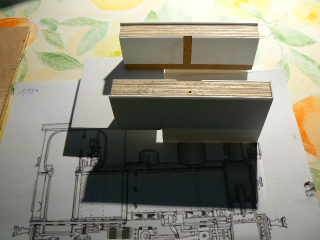

Comme M. souchon le chantait si bien grâce a storm on voient sous les jupes des filles :D :D c' est sympa mais la fabrication d 'un embiellage est hors de ma portée .

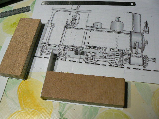

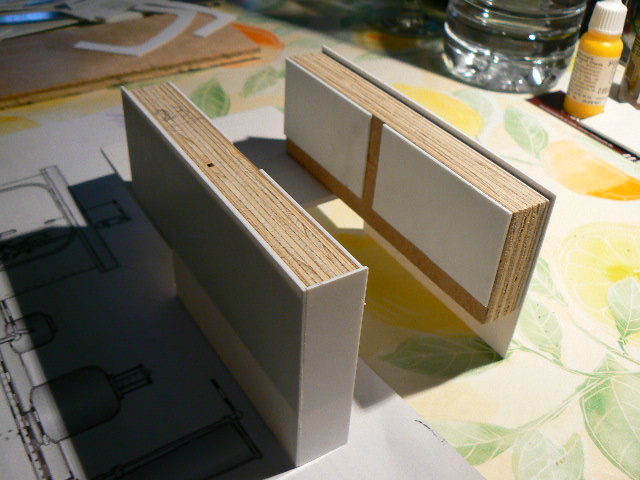

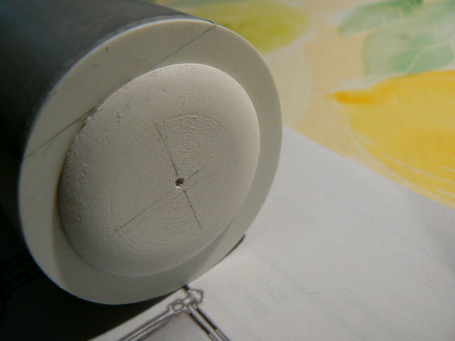

C' est vrai je démarre 2024 a toute vapeur :H1 :H1 , mais ce n 'est pas gagné car pour l 'instant je n' ai pas de base moteur comme d ' habitude et vois si je peux utiliser un moteur de distributeur automatique de friandises assez petit, costaud ,silencieux ,doux 24v ira t' il avec des pignons en meccano et il faut des essieux de 30mm de diamètre ( voir LGB ) :F9 :F9
Toujours du recyclage chute tuyau pvc 50mm , contre plaqué de 15mm , plasticarte de 1mm et superglu...
Sinon voilà déjà un début j' en profite car je reprends le travail mercredi ......
