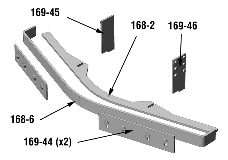

Je pense qu'il faudrait peut-être détailler les ordres de montage pour les sous-encembles à assembler par soudure. Si j'ai bien compris (dans la notice), il faut former la cornière par assemblage de 2 pièces (dont celle rivetée), c'est bien ça ? C'est en quoi, maillechort ou arcap ?

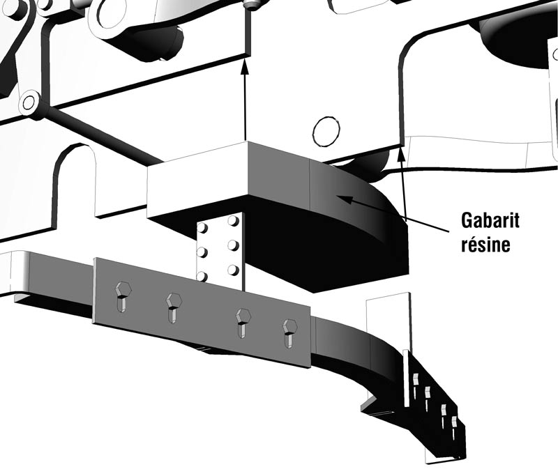

En fait le montage des chasse-pierres est assez rapide C7 , il faut d'abord mettre en forme la pièce 168-6, les deux pliages d'extrémité étant faits ultérieurement, on place cette pièce sur la face plane de la plaque à souder céramique en nid d’abeilles (Catalogue Octant) où elle sera bloquée contre deux plots, on amène la pièce 168-2 en la maintenant bien contre avec un plot, un petit coup de flux liquide, la pane du fer humidifiée de soudure, un point d'un côté, un de l'autre, quand la soudure est prise, vérif de l'alignement, si c'est bon, on charge légèrement tout le long. L'ensemble à nouveau bloqué sur la plaque, on prend la pièce 169-45 dans un clamp de telle manière à ce que le clamp repose sur la plaque à plat lorsque la pièce est positionnée, flux, pane humide, c'est fait, deuxième côté pareil. Les pièces mobiles 169-44 sont clampées et soudées, leur position exacte n'est pas critique. Pliage des extrémités...C'est plus long à décrire qu'à faire :H2
44
En revanche, j'en ai bavé lors du montage de cet ensemble sur le châssis, c'est pour ça que j'ai réalisé un petit gabarit qui permet de maintenir le tout en place pendant la soudure.

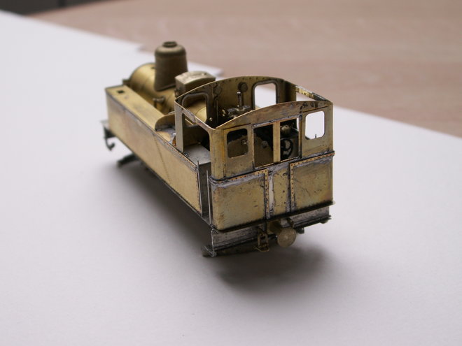

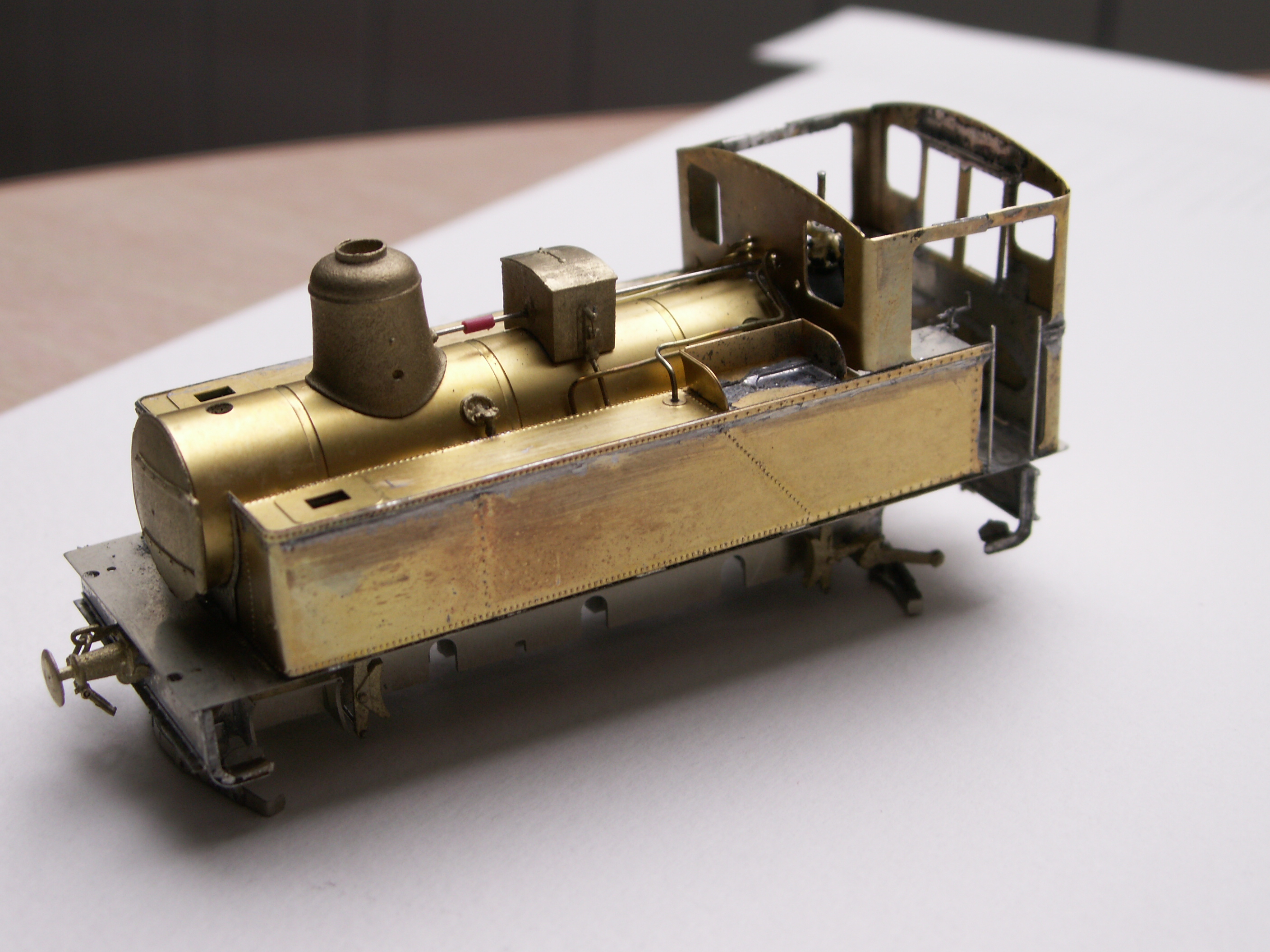

Je suis régulièrement cette discussion concernant la 030 Pinguely. Je ne suis pas un habitué des montages de kit laiton et pour être franc, c'est la première fois que je me lance dans un montage d'une telle ampleur , mais cette loco me faisait tellement envie (on dirai un gamin quand j'dis ça) que j'ai craqué, même si les commentaires que j'ai pu lire m'ont fait hésiter.
Et, la boite de cette petite "Pinguely" était, comme par hasard, dans la hotte du père noël. :ipb-251
J'ai rapidement commencé le montage et voulais vous montrer quelques photos.
Je n'ai pas encore terminé le train de roulement. Il me manque quelques quelques forets qui ne coupent plus :C2
J'espère que les pros ne seront pas trop dur avec moi. L'agrandissement des photos fait ressortir des défaut que l'on ne voit pas ou très peu en taille réelle.

Messagepar pelican » 04 01 2015 à 12:34
Ouah ....pas mal pour un début ... :ok
je laisse les commentaires plus pointus aux experts ;)

Re: 030 Pinguely TdA
Messagepar YVES » 04 01 2015 à 13:44
Pas de grosses bavures, c'est très propre au niveau des soudures.
C'est encourageant, cela veut dire aussi que les ajustages du kit sont précis.

Messagepar Beyer-Garrat » 04 01 2015 à 15:41
Les pliages sont propres il faut un peu nettoyer les soudures avec un stylo fibre mais c'est très bien .
Le point le plus délicat va être l'embiellage #B6 :maitre:
Le dôme est collé je suppose ?

Messagepar 3DMetrique » 04 01 2015 à 16:12
Chapeau, pour un débutant, je reste admiratif, car c'est un kit qui nécessite patience et doigté. Ça me fait énormément plaisir de voir la concrétisation d'un kit auquel on a pensé, qu'on a conçu et enfin réalisé en se disant : là j'ai peut être été trop loin dans le détail...
Je suis comme Beyer j'attends le premier embiellage (jeu de 2/100ème entre les biellettes C7 ).
Cyril

icar37 a écrit:Je ne suis pas un habitué des montages de kit laiton et pour être franc, c'est la première fois que je me lance dans un montage d'une telle ampleur , mais cette loco me faisait tellement envie (on dirai un gamin quand j'dis ça) que j'ai craqué, même si les commentaires que j'ai pu lire m'ont fait hésiter.
En regardant les photos, il ne fallait pas hésiter, le montage est plutôt bien pour une première "d'une telle ampleur"....il devait y avoir quelques montages de kits dans les doigts avant quand même non? #B5
Jusqu'ici tout va bien, vivement la suite #B6

Je réponds un peu à tout le monde mais d'abord merci pour les compliments.
C'est vrai que j'ai monté pas mal de Kits depuis 30 ans mais jamais en laiton et encore moins comme celui ci. J'ai fait beaucoup de plastique, beaucoup de bâtiments avec papier, carton, bois.., quelques productions en plâtre synthétiques, le tout souvent lié au chemin de fer.
Le coté soudure (ou plutôt brasure) vient plutôt de l'électronique et de quelques petits travaux de bricolage.
ouah. Le boss me met la pression pour l'embiellage. c'est vrai que c'est petit...euh non, c'est très petit et j'appréhende un peu l'assemblage.
J’espérai que quelqu'un l'ai monté avant moi de manière à m'en inspirer mais...
Patience et doigté : il en faut mais le kit est bien fait et ça, c'est vrai que ça aide quand même beaucoup.
Une bonne loupe et un bon éclairage sont indispensables.
Ca viendra, il n'y a eu qu'un nettoyage très succinct.
Le dôme est brasé par l'intérieur. Pas facile, il absorbe beaucoup de chaleur mais en laissant dépasser un peu la carotte de moulage ça marche, mais pas trop, sinon elle risque de toucher le moteur lors l’assemblage du châssis. Idem pour la cheminée.
Aujourd'hui, montage de la cheminée (Je conseille l'insertion de l'axe vertical du chapeau avant de fixer la cheminée), mains montoires à l'avant (ça parait pas, mais j'en ai ch.... J'aurai du faire un gabarit ), collage des 3 minuscules robinets sur la face avant (la brasure de ceux ci s'avérant trop délicate à mon avis), mise en place de la porte de boite à fumée et du "verin bouteille" sur la plateforme avant.
Désolé, pas de photo pour l'instant mais bientôt.

Messagepar Storm » 05 01 2015 à 01:04
Belle surprise en rentrant de vacances :C4 #B6
Pour l'embiellage, on va attaquer, je prends la notice dans l'ordre pour une fois :rod_siflet Mais je ne pense pas que tu aies besoin de moi pour continuer le montage… C'est très propre :B3 :maitre:
