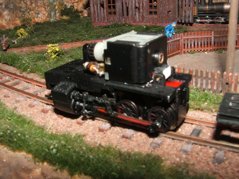

Bon fin du montage, les roues sont misent en place et collées en place après réglage les fils de contact installés et câblés ainsi que le volant d'inertie :maitre:
Que dire du fonctionnement ? particulièrement souple grâce au volant la machine "arrache"sans difficulté plusieurs voitures laiton (les essais ne sont pas finis)
avec un excellent ralenti particulièrement régulier. #B6
Il me reste a déterminer le lest idéal a installer dans les caisses a eau .La présence du volant permettant une réduction en taille et poids du lest rendant possible la dissimulation totale d'un décodeur.

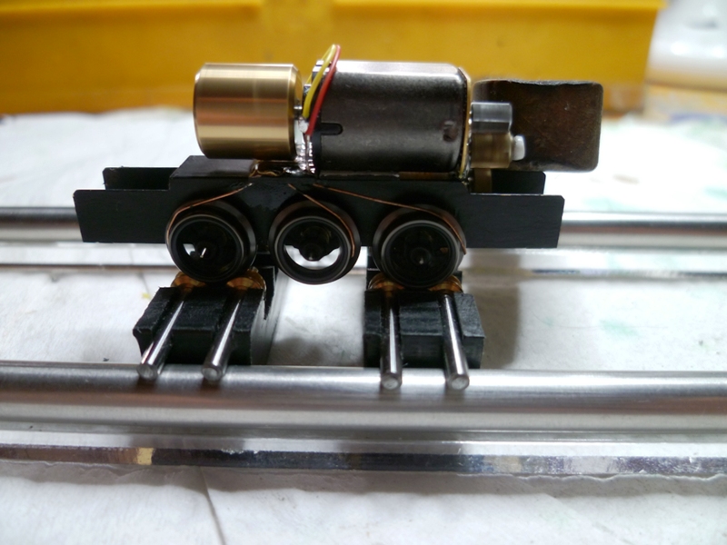

La Mallet faisait appel a deux châssis Tillig 040 raccourcis.L'ensemble fonctionne bien( 2 moteurs et 12 roues motrices preneuses de courant)
On part de ceci:
Pour arriver à cela :
Mais attention cela ne fonctionne qu'avec une Mallet RB et pas une Vivarais en raison de la hauteur des châssis moteur et le dégagement du truck avant sur la Vivarais :maitre:
