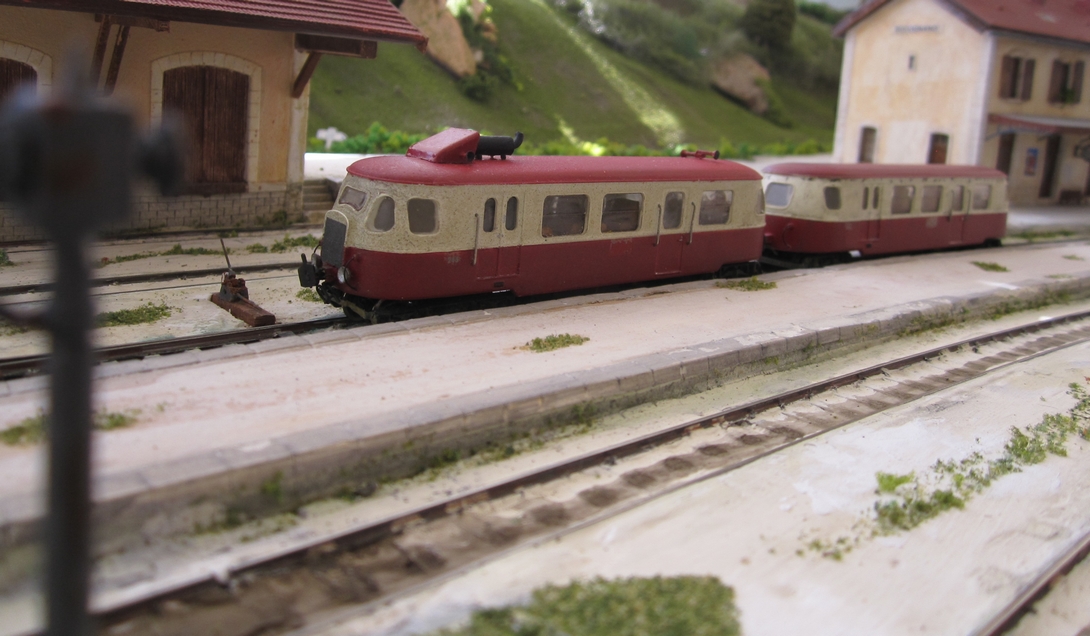

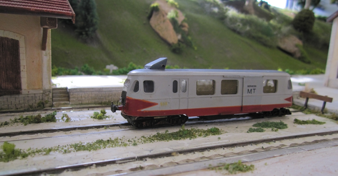

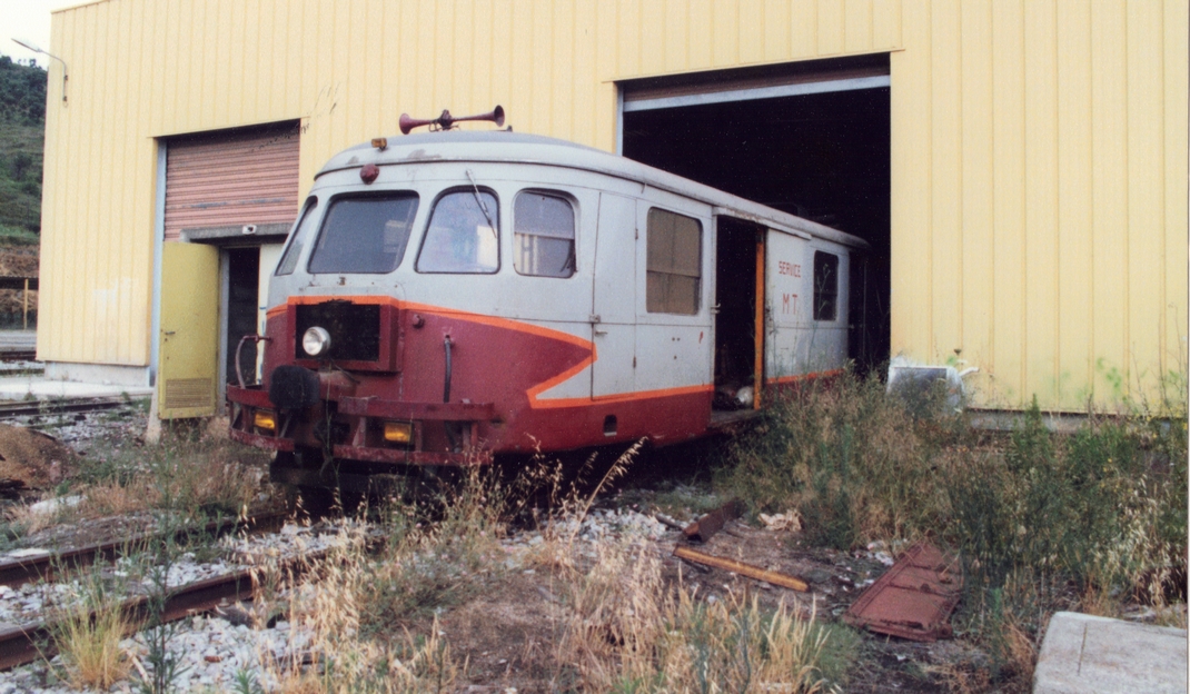

Storm a écrit:Oui, sympa cette remorque #B6 Je ne suis pas fan de ce type de matériel Billard mais bon… Il y a quelques modèles qui me tentent comme tes deux remorques (la R80 est sur les VFV maintenant je crois :D3 ) sont tentantes :C6 ainsi que l'ex A80D du Tarn transformé en autorail messagerie (qui pourrissait à Bastia avec le T114 #B7 ) et dont j'ai déjà réalisé la caisse…
Quelle caisse à tu réalisé ?

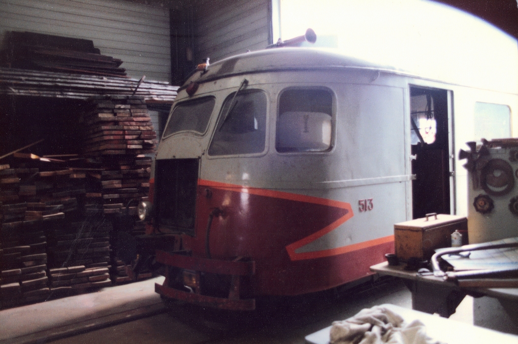

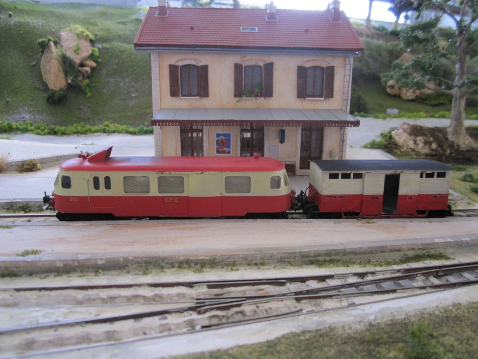

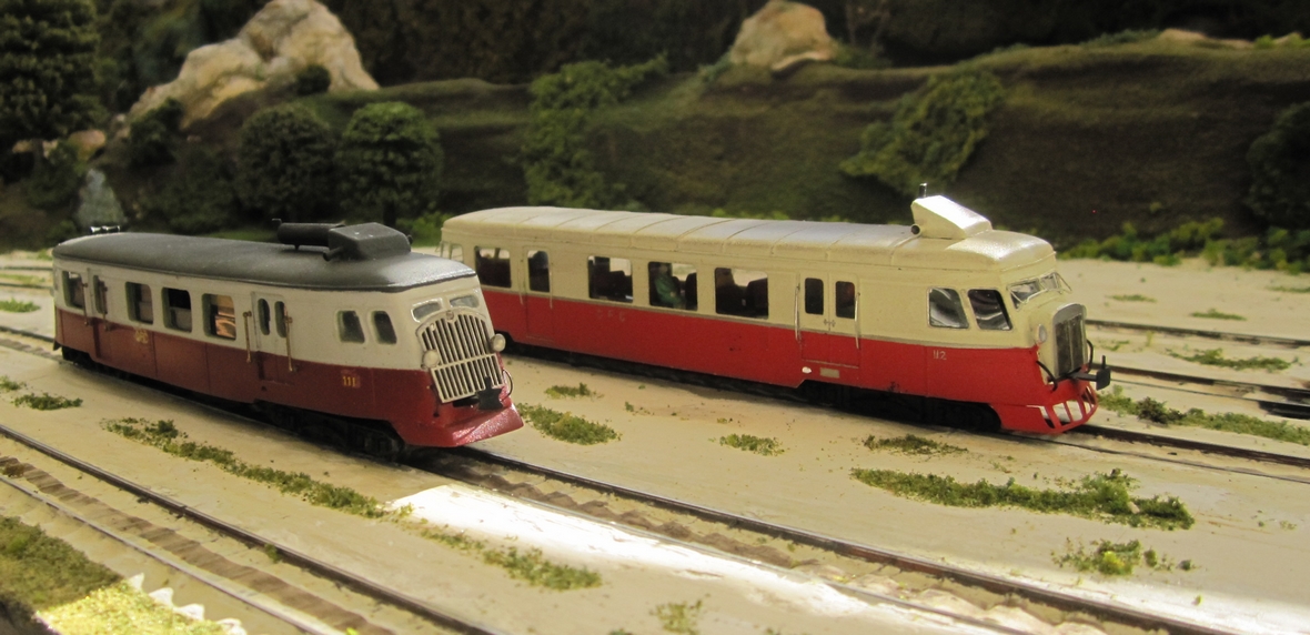

L' A80D N° 513 à messageries, devenue Services M T à Casamozza.
Le même en version à messageries. Je pense avoir fait une erreur en peignant le toit en rouge. :? :? :? :?
Et la version Service MT.
Alain.

Je voulais le faire en version MT :B3 J'arriverai bien à m'y remettre un jour #B5

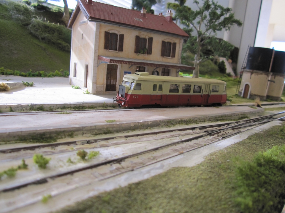

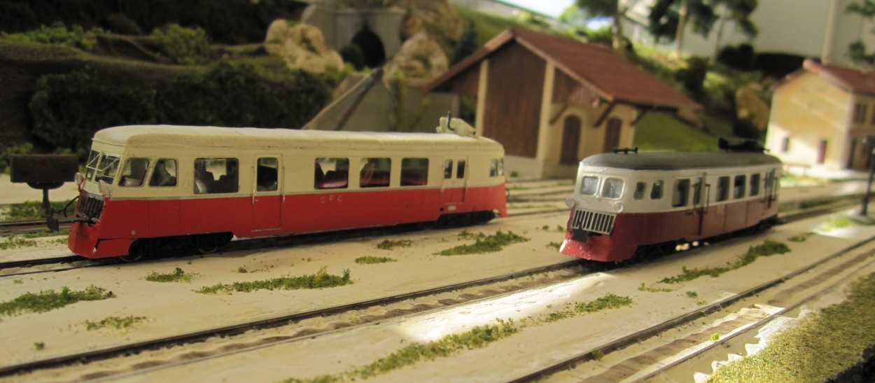

Je vais essayer de mettre quelques vidéos, mais je ne maitrise pas encore tout le processus. :oups2: :oups2: :oups2: :? :? :?.
Encore du matériel Mougel et Interfer; avec lesquels je n'ai pas eu de soucis. :D :D :D .

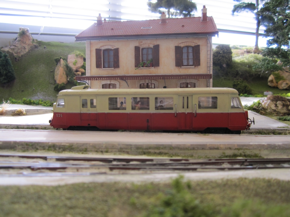

Les autorails A150D1 N°111 et N° 112 et A150D 6 N°525.
Alain.

"A150D 1 N° 106 dans son état d'origine"
Bel autorail, c'est la première que je vois un "Corse", ceux des CFD-Vivarais tiennent vraiment la vedette...

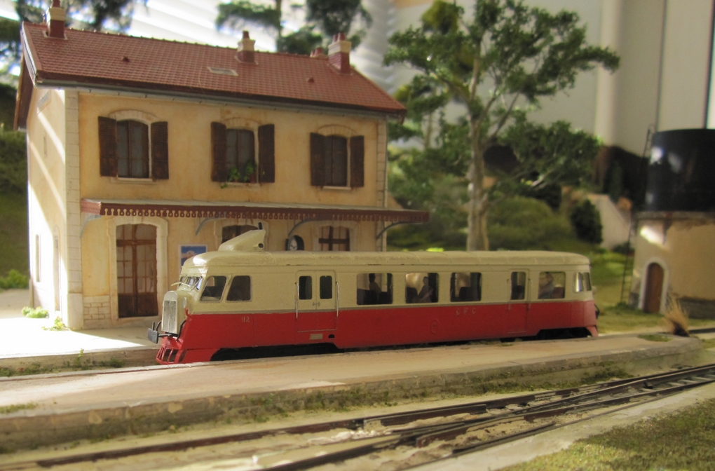

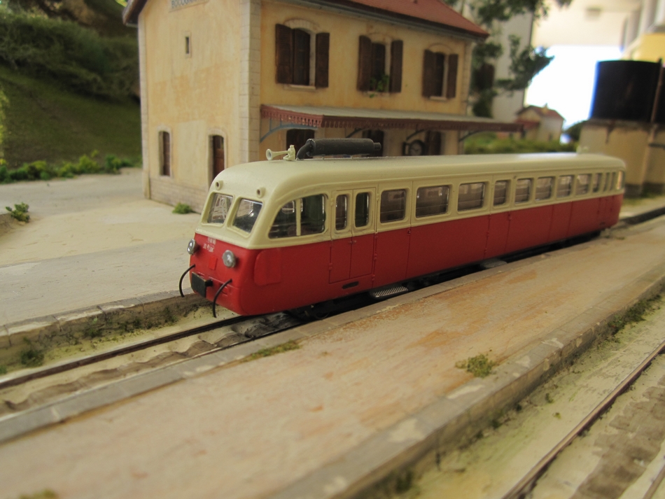

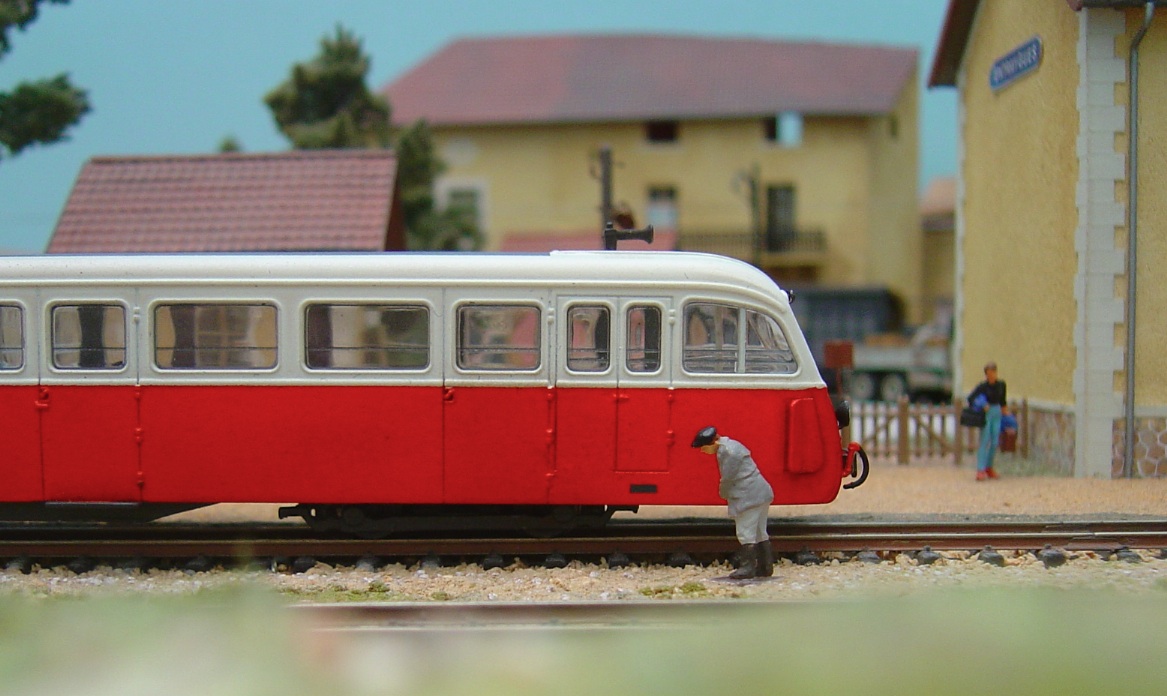

Mon premier kit acheté en 1989, était le classique A80D et sa remorque R210. Bien qu'il n'ai rien d'original, J'ai un petit faible pour cet autorail, :rod_coeur c'est le premier, et c'est lui qui a été l'engin de tous les essais lors du montage du réseau.
Le De Dion OC1 Atlas étais une bonne base pour la version Corse. J'ai fait le minimum de modifications, je n'ai pas touché aux ouvertures.
Par contre j'ai raté entièrement sa motorisation. :? :rod_siflet
J'avais un boggie moteur en N, dont les roues étaient au bon diamètre et l'entre axe des essieux correct.
Après mise au bon écart des roues et montage sur le châssis,les essais de roulement se sont révélés décevants.Marche erratique, ralenti instable... #B9 #B9
Je vais m'en tenir aux solutions qui fonctionnent, comme celle de Malletslm.

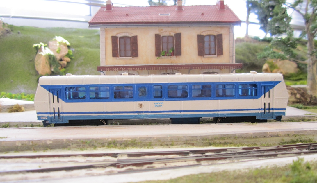

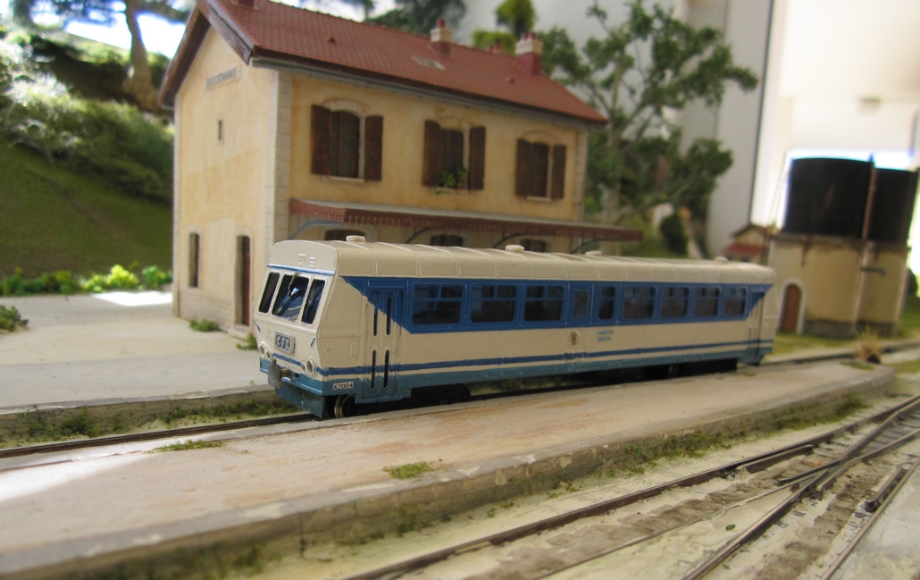

Il y a quelques mois, sur ebay,j'ai trouvé une planche en laiton photo gravé d'une caisse de X1200 CFD (sans marque?).
Je l'ai monté sur un châssis maison,moteur RSF, boggies Hollywood Foundry.
Le fonctionnement est excellent.
Je vais refaire entièrement sa peinture, je me suis raté sur les masquages, il y a des bavures partout. :C1 :C1
Alain.

Très intéressant, en particulier le parti tiré E2 de cette planche photogravée "mystère" :^) dont il a déjà été question sur le forum... lire ici.
Intéressant aussi l'OC1 modifié ! #B6 : l'entraxe incorrect du bogie de tramway Halling se voit vraiment très peu une fois masqué par le "cadre" de bogie (à découper dans un bogie Atlas) et quand l'engin est sur la voie... en voici une vue en gros plan (qui montre aussi comment la porte en trop du compartiment moteur peut être visuellement "estompée" par un simple comblement de la "rainure" inférieure ) : :idea:
Et je ne peux que confirmer que la mécanique Halling, simple et économique, a un fonctionnement parfait sous cet engin... a fortiori avec des prises de courant ajoutées sur le bogie arrière ! ;)
PS : à noter toutefois que, obnubilé par l'implantation "dissymétrique" des bogies de l'OC1, je me suis aperçu un peu tard que j'ai installé le bogie avant... un peu trop en arrière sur mon exemplaire #A8 : ce sera à corriger à l'occasion... :H1
