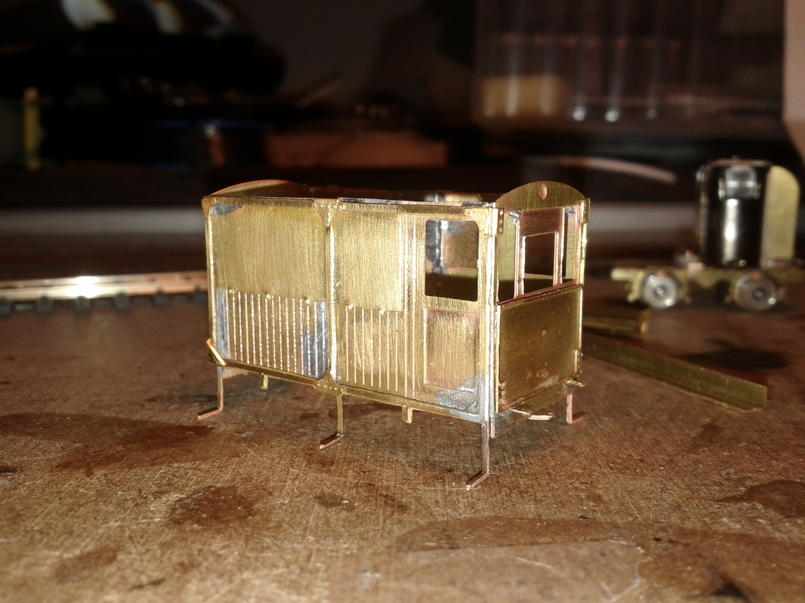

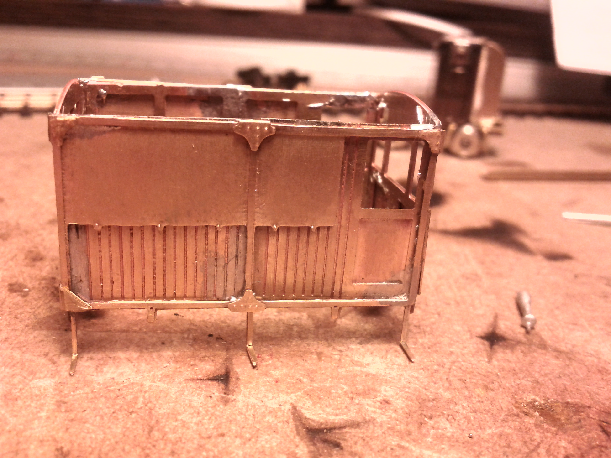

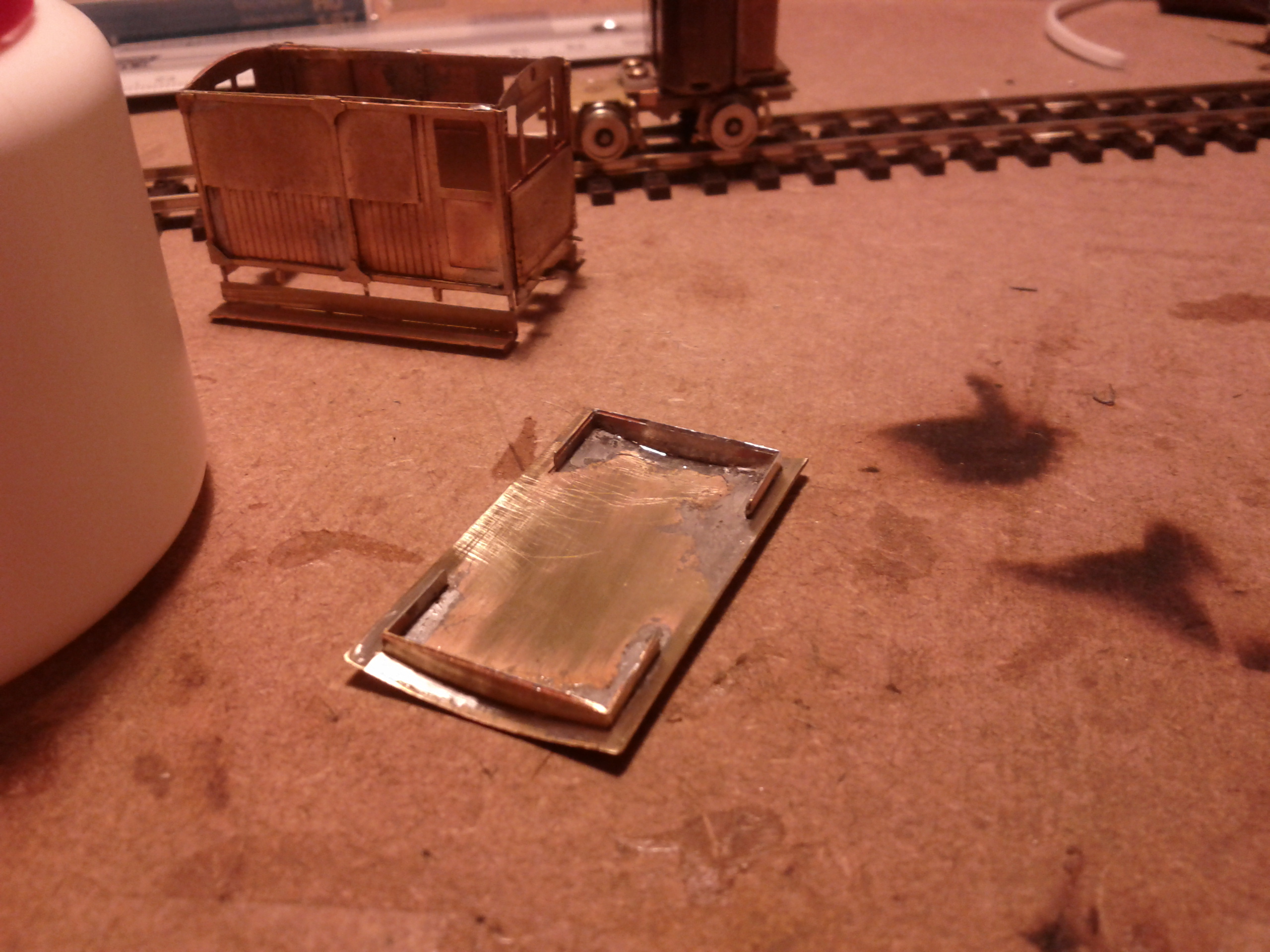

un peu de brasure, on voit qu'il y a des (gros) progrès à faire D9 :oups2:
un peu d'indulgence, ce sont les premieres ! :E1

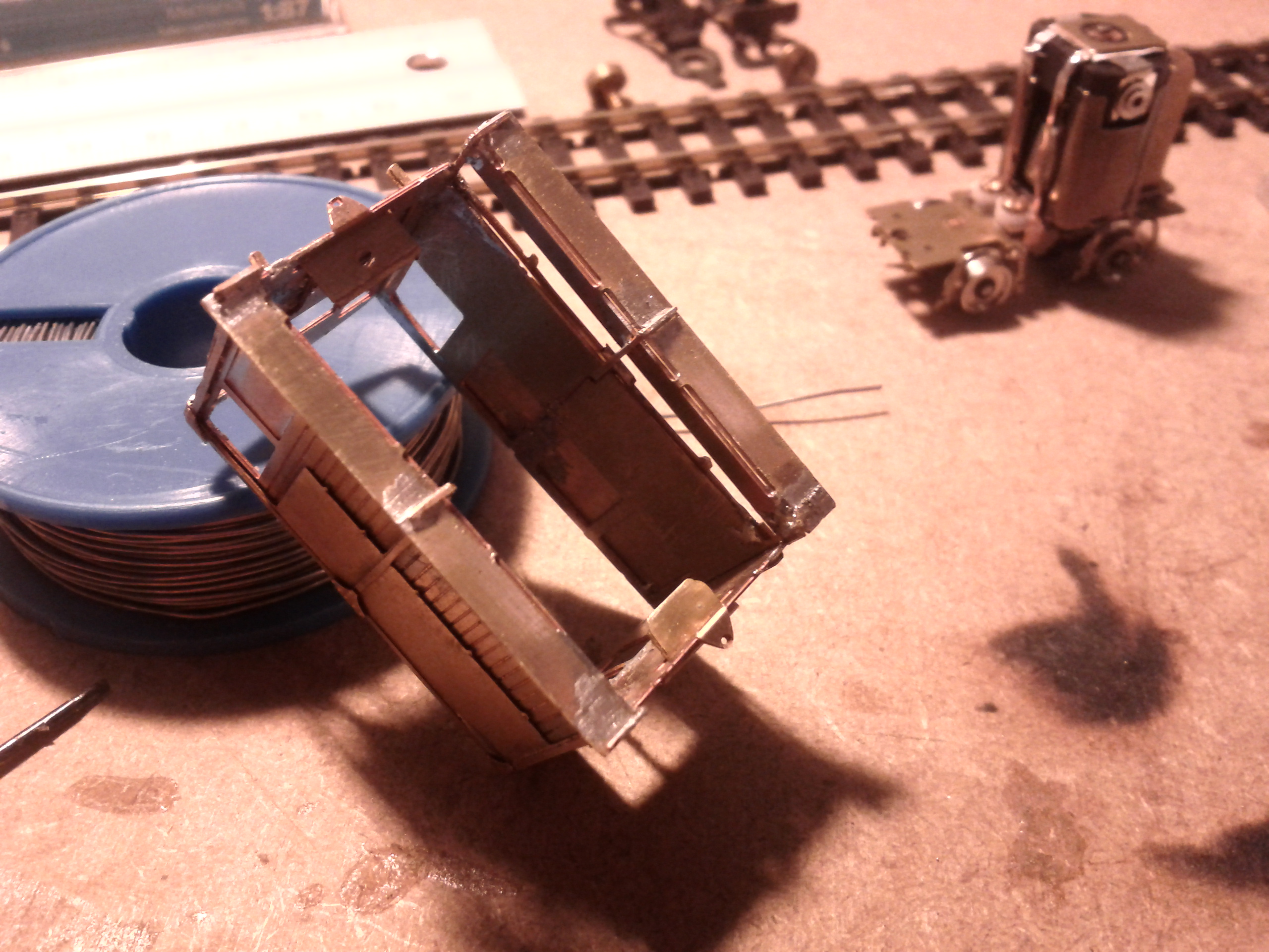

J'ai compris que la tresse a dessouder pouvait être très utile pour enlever le surplus d’étain H4
L’idéal étant de ne pas en mettre trop des le départ :oups2: :oups2: :oups2:

Re: Montage draisine laiton Interfer ex-Mougel Hom
Messagepar Beyer-Garrat » 03 03 2014 à 18:29
Il faut juste étamer (un film) et ensuite après application de pâte chauffer les pièces rien de bien sorcier #B6
En cas d’absence de tresse a dessouder un simple fil électrique multi-brins non-étamé enduit de pâte a souder et chauffé sur la pièce permet d'enlever le trop plein de soudure,
On raccourci et on recommence #B5

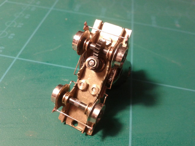

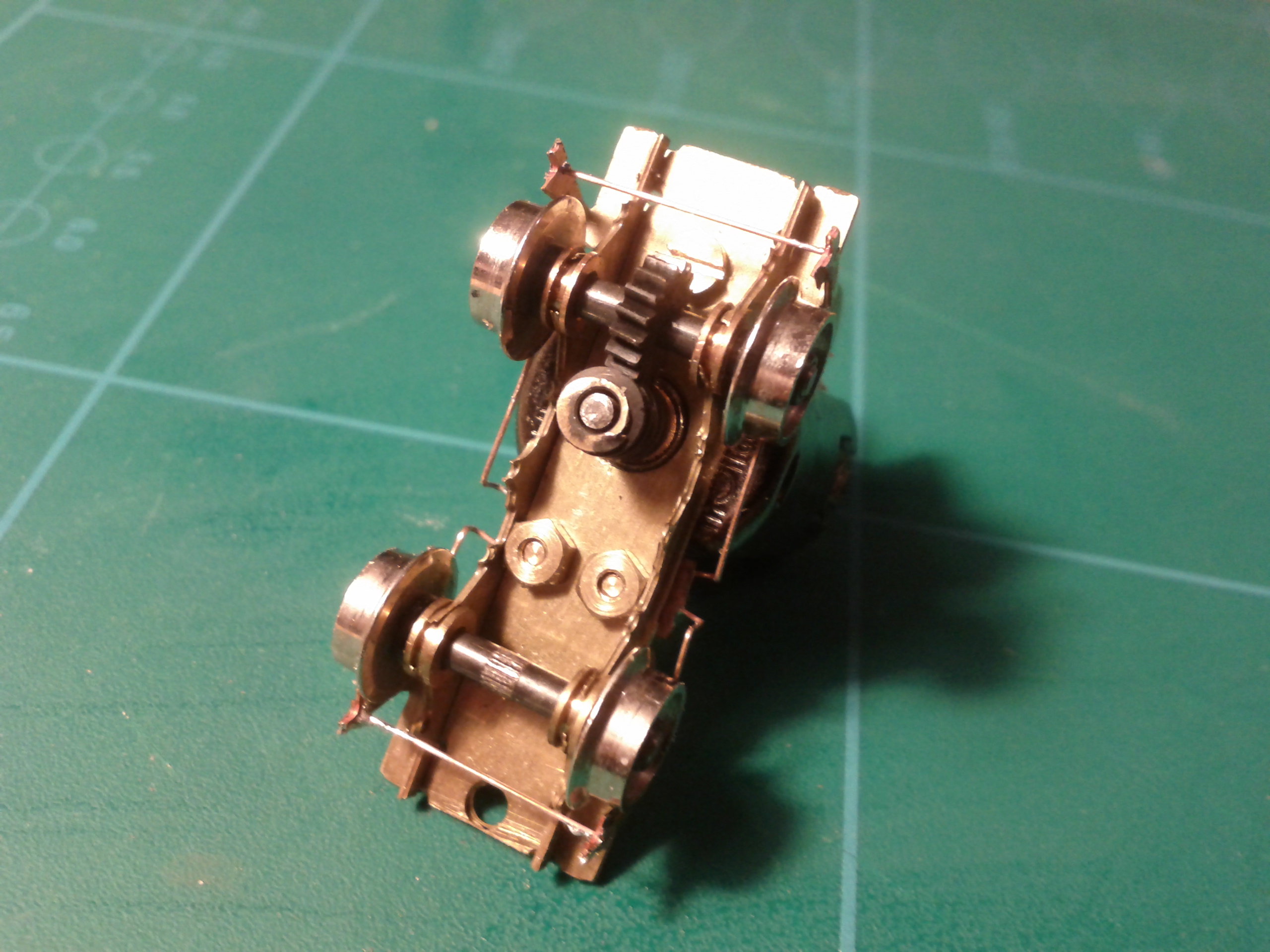

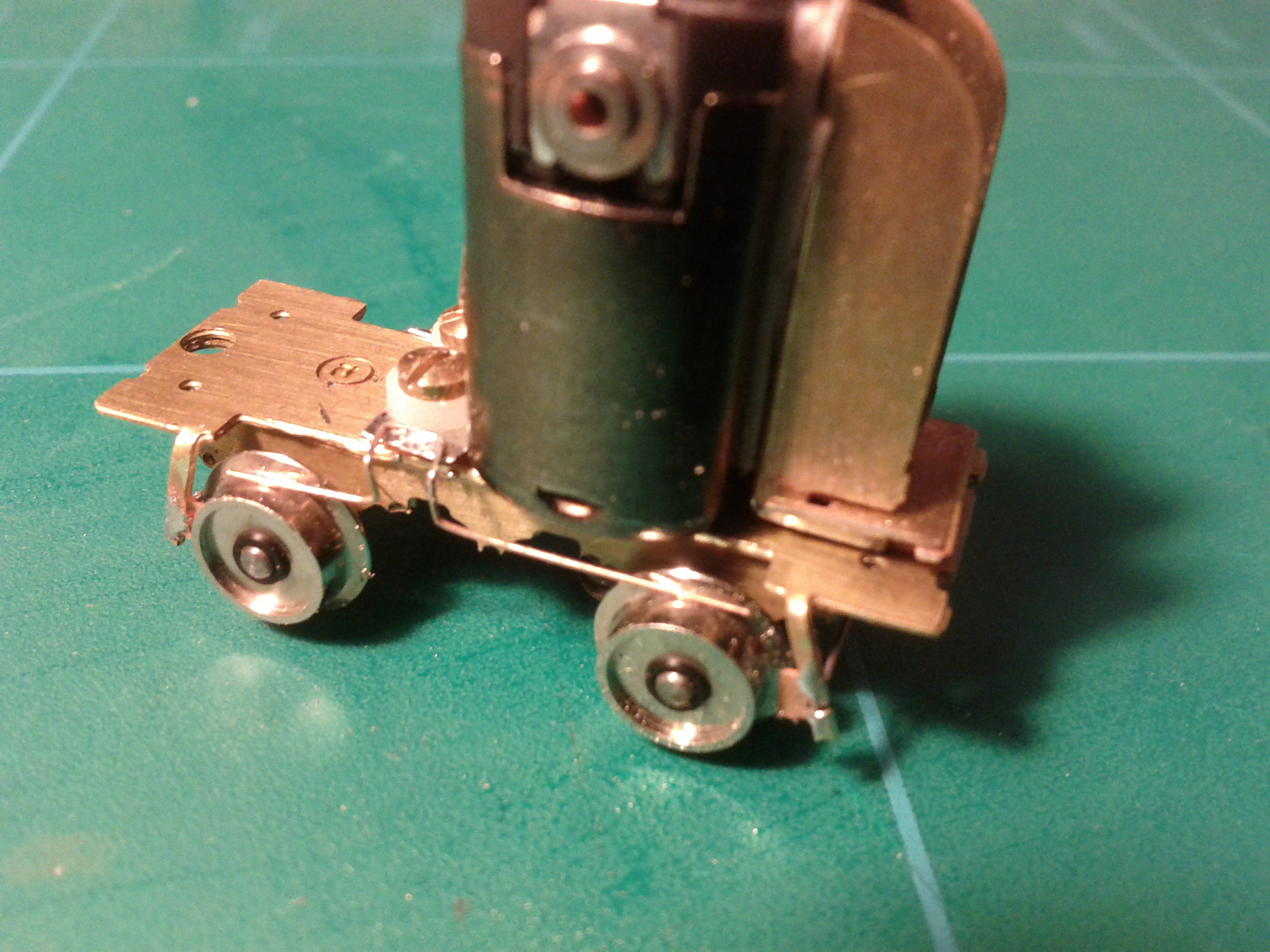

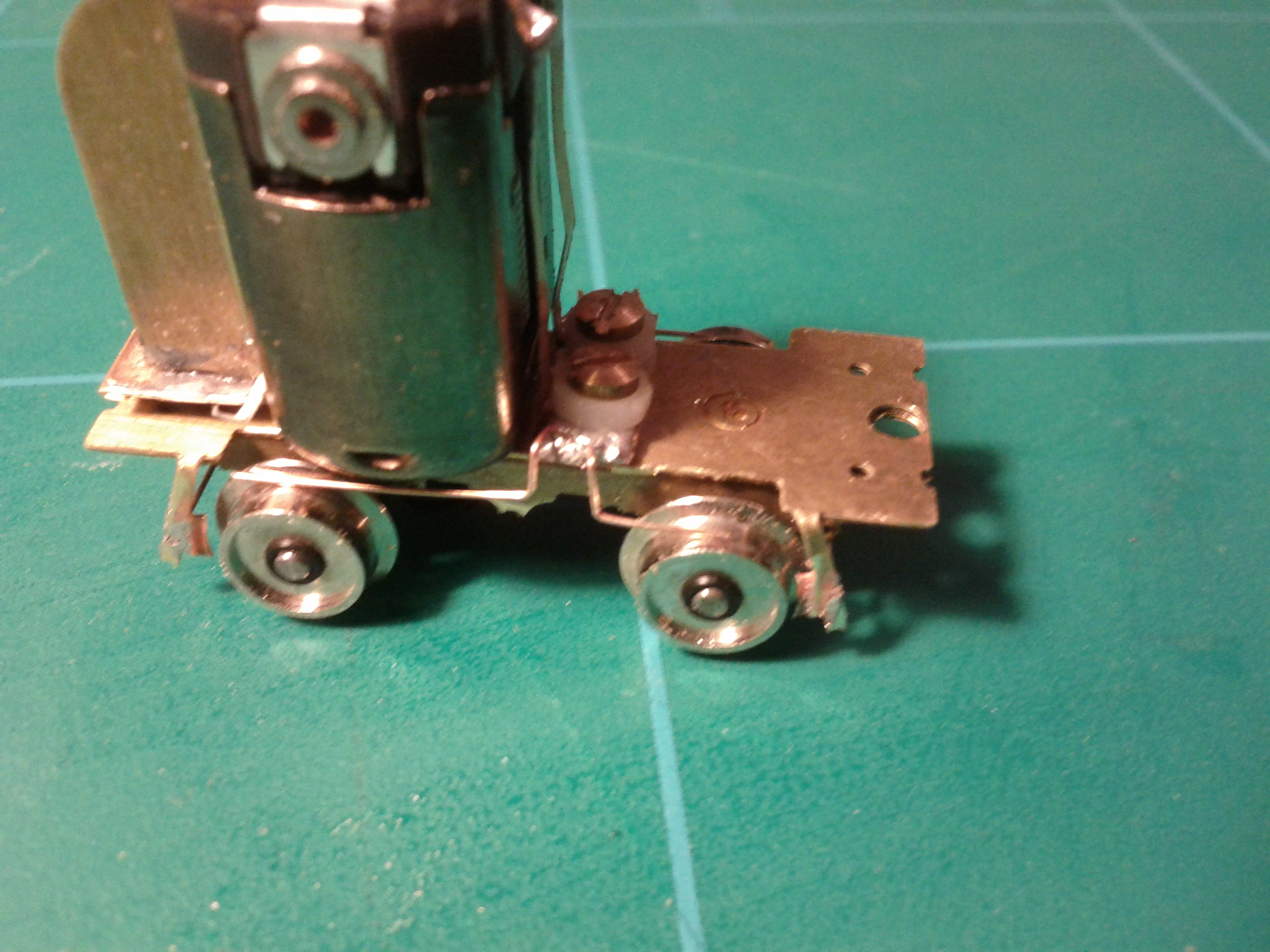

les premiers tours de roues de la petite bête on plutôt été cata, H4 cours-jus avec les sabots de freins :C1
redémontage, et, en trichant un peu :oups2: (suppression pure et simple des patins intérieurs ! :rod_siflet ) et confection de nouveau palpeurs #B6 (merci B.G. #B6 )
plus de fusible qui saute et ça roule :D :D

Messagepar Storm » 04 03 2014 à 19:56
Tu peux aussi placer un morceau d'isolant (j'utilise du ruban de masquage) entre le moteur et les lames pour éviter tout problème de ce côté là :B3
Messagepar 05mogul05 » 04 03 2014 à 20:15
Y a des pièges partout #A8
u trinighellu
05mogul05
Messages: 1467
Localisation: gard-ardèche
Messagepar Storm » 04 03 2014 à 20:22
C'est juste les bretelles avec la ceinture… :rod_siflet Ça ne coûte rien mais ça évite de chercher de ce côté là s'il y a un court jus #B5 Sinon, un vernis à ongle de madame (réformé pour éviter tout conflit :H1 ) sur toute la longueur du réseau électrique est une solution éprouvée également :B3
