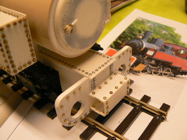

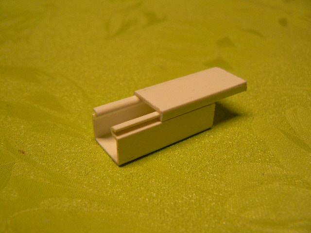

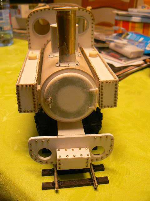

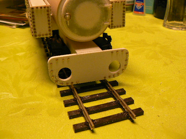

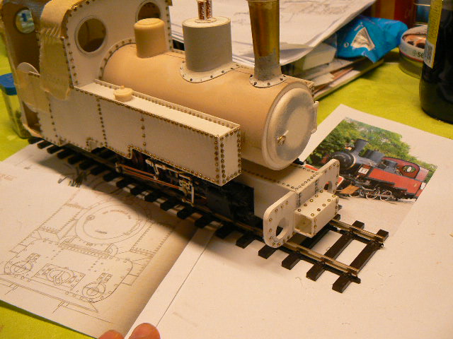

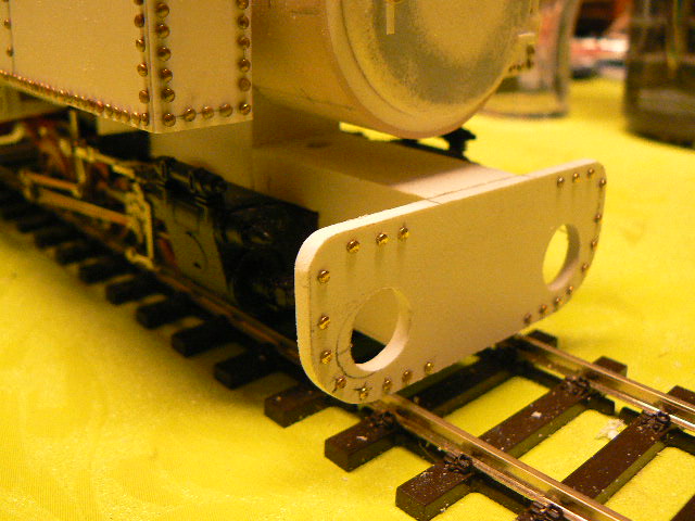

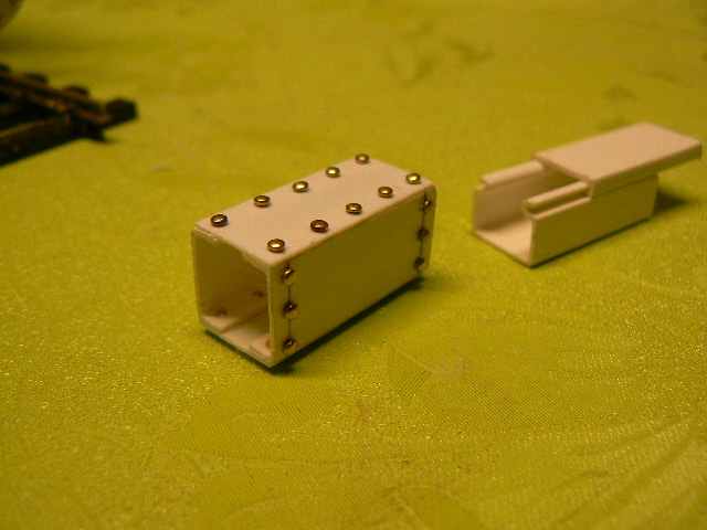

Comme promis suite de notre serie qui ne manquera pas de piquant :
tout d'abord le support pour l'attelage réalisé avec une chute de goulotte pvc et les éternels clous laiton.
Le chassis et la traverse de tamponnement faite avec du pvc expansé rabillé avec des clous et des épingles de couturière.
En parallèle l'étude de la réalisation "rapide" d'un mur de brique au 1/18em mais réalisable au 1/24em.....(a suuivre) :prrrt:

Messagepar Kazh du » 14 10 2012 à 17:12
Pour mettre autant de clous....faut être marteau C7
Mais qu'est ce que j'aime, je n'ose imaginer le rendu une fois la carrosserie mise en peinture :rod_coeur #B6 E2
