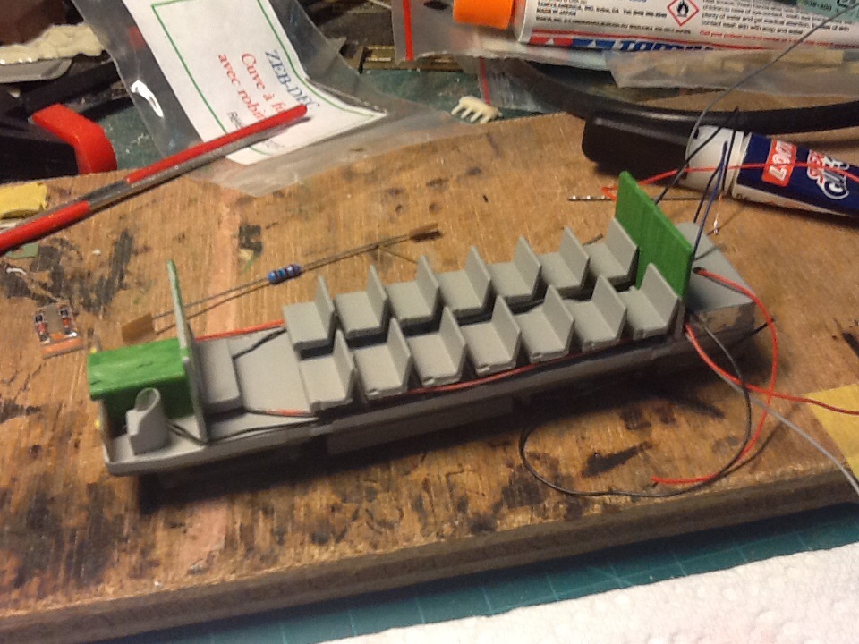

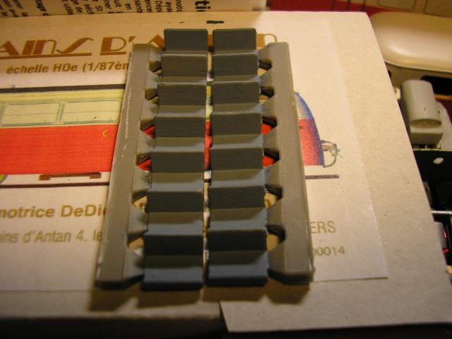

Les banquettes du de dion sont en train de sécher, le bleu-gris est un mélange de bleu horizon sécession et de gris pâle (Prince August). Je prévois de mettre les structures métalliques, mais je le ferai en dernier.
Je me demande pourquoi je n'ai pas fait passer les fils à l'extérieur. Pour ceux qui viennent du bogie c'est trop tard, ils auront peut-être droit à un coup de peinture marron ; pour les autres c'est encore possible.

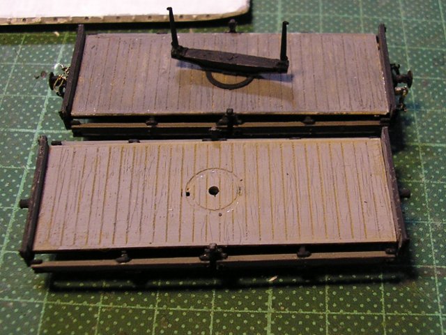

J'ai aussi commencé à monter le deuxième plat à traverse mobile, il ne manque plus que les pièces métalliques (elles sont aussi en train de sécher).

J'ai gratté les dos de roues du de dion, le courant semble passer cette fois-ci, mais l'éclairage avant ne s'est pas allumé du premier coup. Vite, un ohmmètre : le faux contact est rapidement trouvé (entre une de mes soudures et une résistance CMS). Je répare : ça brille, mais en marche arrière ! En fait, le moteur est câblé à l'envers, il faut mettre son fil bleu sur le fil rouge venant des lamelles, et son fil rouge sur la résistance traversante de 150 Ω. La notice disait l'inverse. :D3

j'ai eu le même souci avec une vapeur LGB: câblage "à l'envers", et donc elle fonctionne à l'inverse des autres ! parfois pratique pour faire circuler 2 trains en sens inverse, avec la même alim, une voie d'évitement et deux interrupteurs ;)

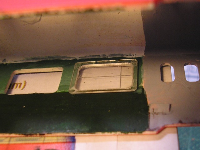

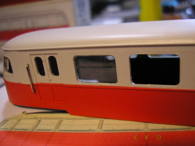

La clim à fond dans les Billards hiver comme été, c'est bientôt fini :
Pour l'instant, je n'ai mis qu'une seule vitre sur l'A80D, afin de valider le procédé : un point de colle à bois dans chaque coin, contre l'intérieur de la caisse. J'utilise cette colle car elle permet, semble-t-il, de ne pas enlever la peinture à l'endroit du collage.

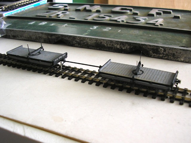

Quant au wagon Htv, il est maintenant fini (c'est celui de droite) :
La barre d'attelage est fonctionnelle, il suffit de mettre une goupille à chaque bout (fil de bronze de 0,3 mm recourbé en haut). Ces wagons, contrairement au reste du parc, ont des tampons secs. En effet, les tiges sont un peu trop courtes et aucune soudure ni collage ne prend dessus H4 pour les rallonger. De toute manière ces tampons servent aussi en traction (avec la barre), et mon système de ressorts n'est pas du tout prévu pour ça :? .
