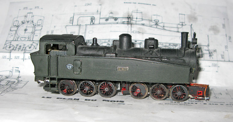

Ce matin, tronçonnage et gratouillage de l'intérieur de la caisse de ma Mallet pour accommoder le nouveau châssis et adaptation en hauteur sur le châssis à l'aide de morceaux de carte plastique. le boulon qui tient lieu de soupapes permet toujours de fixer la caisse au châssis. Le débattement des bogies semble OK. Je vais lester l'intérieur de la caisse avec de la feuille de plomb (vieux stock sorti de ma boîte à rabiot) et tester sérieusement le fonctionnement de l'engin avant d'aller plus loin.
Messages: 8566

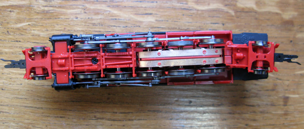

Par contre, je viens de recevoir ma 151T Tillig de chez Modelbahnshop Lippe. Bonne adresse, prix compétitifs, frais de port raisonnables (bien que je n'aime pas trop UPS, qui livre sans prévenir et sans s'enquérir d'un éventuel code d'accès, comme la plupart des transporteurs d'ailleurs, qui préfèrent déplacer un pauvre type trois fois que d'essayer de joindre le client!).

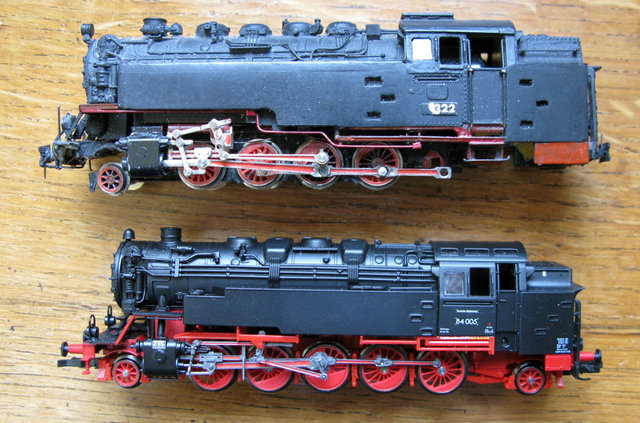

Je l'ai aussitôt confrontée à ma vieille 99 222, qui aurait bien besoin d'être restaurée:
A noter que Tillig a oublié les échelles de cabine. Pas grave en ce qui me concerne, mais quand même pas glop!
Je trouve décidément les roues de la Tillig un chouïa trop grandes pour ma 99. Ça fait le même effet si on regarde les photos du prototype. Et avec les roues rouges, le trop grand nombre de rayons se voit comme le nez au milieu de la figure. Il est donc bien possible que ce châssis finisse sous la 150T Pas-de-Calais que j'ai en projet depuis longtemps.

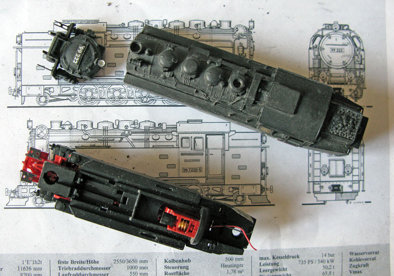

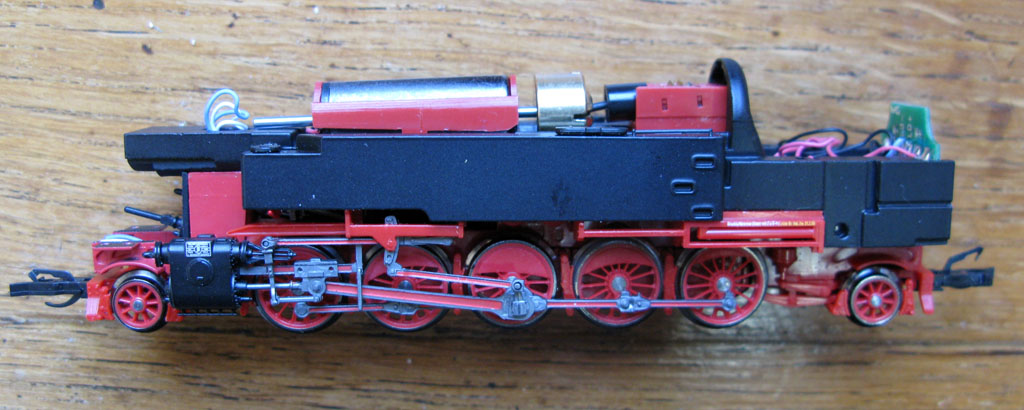

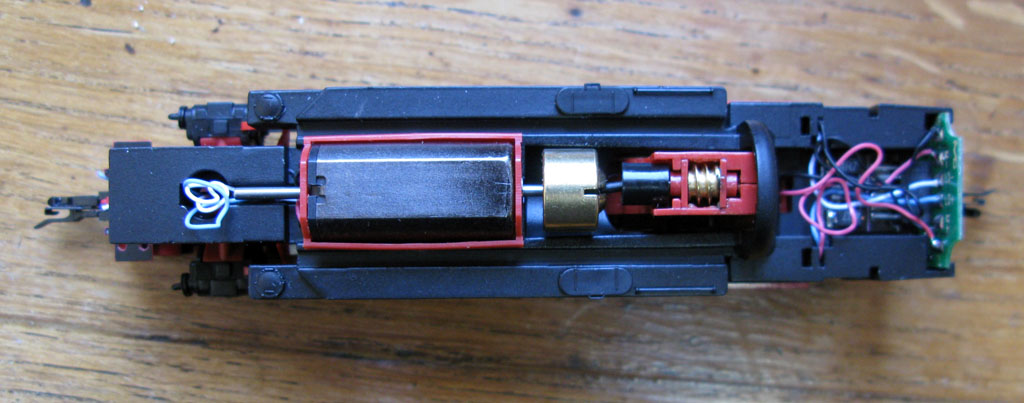

Bien sûr, je n'ai pas résisté au plaisir de déshabiller la Bête. Attention, si vous ne regardez pas attentivement les dessins qui expliquent comment faire, vous n'avez aucune chance! De toutes façons, vous vous retrouvez avec une dizaine d'éléments de caisse épars! D9 Tillig ou la simplicité... :rod_siflet
Voila ce qui reste quand on a enlevé les éléments de caisse amovibles, y compris la traverse avant, qui a nécessite de couper les fils d'éclairage:
Les caisses à eau font partie intégrante du gros bloc de lest et ne sont pas amovibles.
Disposition curieuse: le châssis moteur forme en fait un bogie pivotant sur un axe situé au niveau des cylindres. Lepetit bout de châssis situé au-dessus du bissel arrière pivote, lui, sur un axe situé au niveau de la caisse à charbon, et ces deux ensembles sont reliés entre eux. Je pense que cette disposition plutôt compliquée est destinée à éviter que le bissel arrière ait un déport trop grand en courbe et vienne toucher les échelles de cabine et le bas de caisse. Quand même... D9 Je ne savais pas que ma 151T était... une Fairlie simple! Le moteur, qui est fixé au lest, est relié au "bogie" moteur par un joint articulé classique.
Un des intérêts de cette disposition compliquée est qu'on peut se passer complètement du gros lest-support de moteur d'origine et le remplacer par un autre moins encombrant.
Bon, si je me décide quand même à mettre ce châssis sous la 151T, il faudra que je grignote légèrement le lest à l'avant et à l'arrière, mais ce n'est pas trop difficile. Il pourra y attendre utilement la construction éventuelle de la 150T.

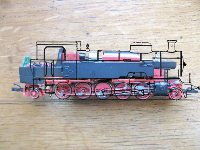

N'ayant pas, dans ma retraite campagnarde, de disque à tronçonner nécessaire pour adapter mon nouveau châssis de 151T sous ma caisse Harz, je me suis lancé dans une étude de faisabilité d'une 150T sur la base de ce châssis.
150t pdc faisabilité.jpg (105.33 Kio) Vu 5428 fois
Ça colle assez bien, à part le moteur un peu trop haut placé pour tenir dans la chaudière, d'autant qu'il n'est pas parfaitement cylindrique, mais plus large que haut. Ce n'est pas très grave, puisqu'il est relié au châssis par une transmission articulée. Il sera donc possible d'abaisser le moteur, quitte à l'avancer pour pouvoir utiliser un arbre de transmission plus long. Par contre, cela obligera à remplacer ou à modifier fortement le lest de métal moulé qui tient ensemble châssis et moteur.
Mais j'ai d'autres chantiers à finir avant de me lancer dans celui-ci.

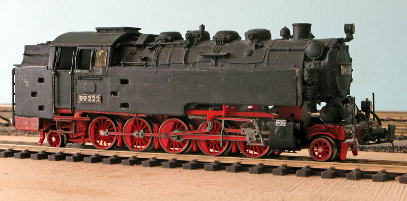

Messagepar Tyrphon » 25 05 2012 à 13:22
Et voila la caisse montée sur le châssis.
Le châssis s'encastre légèrement à l'arrière dans un assemblage de profilés plastique collés dans la caisse et est fixé à l'avant par une petite vis traversant la cheminée et venant se visser dans un bloc de plastique collé sur le bloc-lest.
Il reste à recoller des détails de caisse qui ont volé dans l'opération et à reprendre certains détails de la caisse.
Les détails du châssis ne sont pas la reproduction exacte des vrais (distribution, rayons et diamètre des roues, cylindres...), mais je pense en rester là, puisque ce châssis ira peut-être un jour sous une caisse de 150T.
En attendant, je dispose d'une machine au fonctionnement souple et impeccable! #B6 Il faudra simplement la manutipuler avec douceur...
