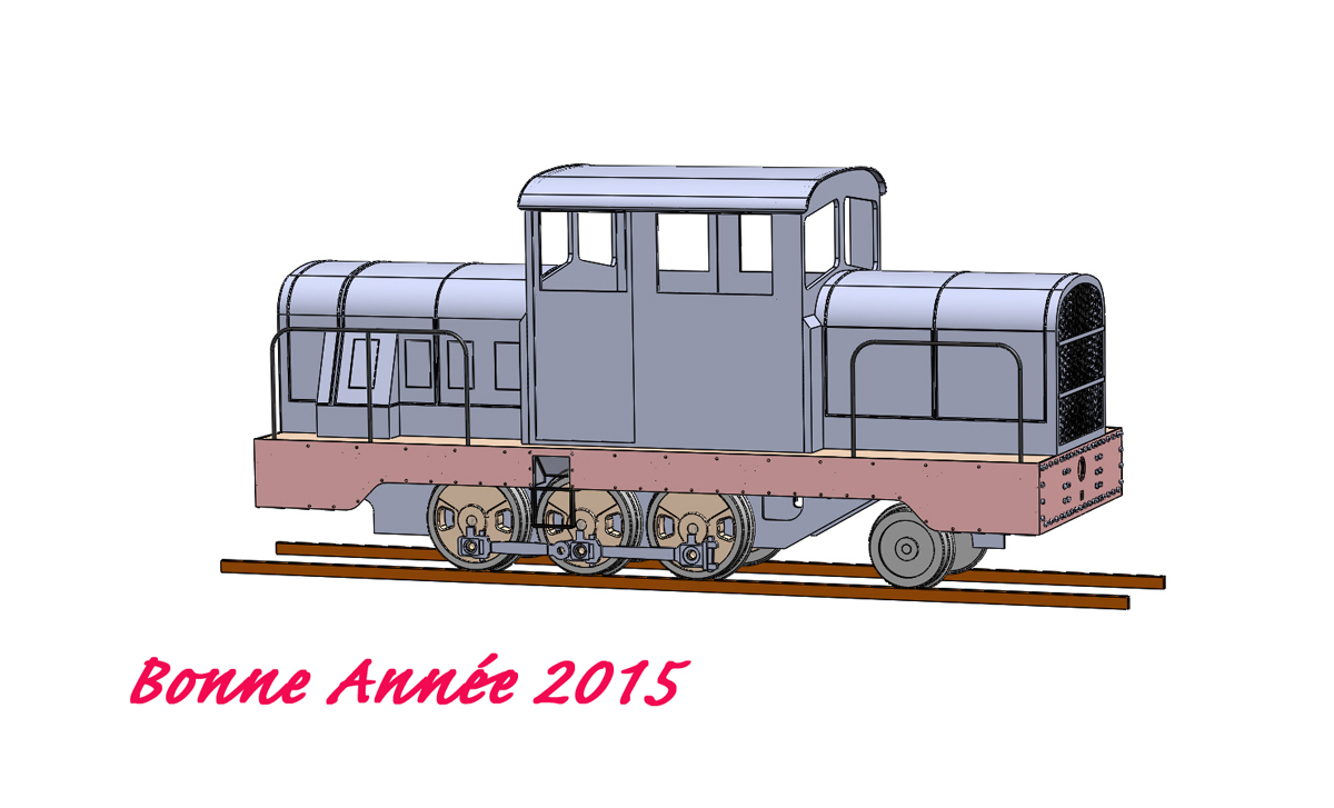

Messagepar mlm » 04 01 2015 à 12:30
Ma modeste contribution au sujet n'avance pas trop lentement....il manque quelques détails comme des boulons, rivets ...Maintenant il faudrait se pencher sur la motorisation et le plus long....la découpe en éléments simples. En attendant, j'en profite pour souhaiter à tous les amateurs de Voie Etroite une bonne année 2015.

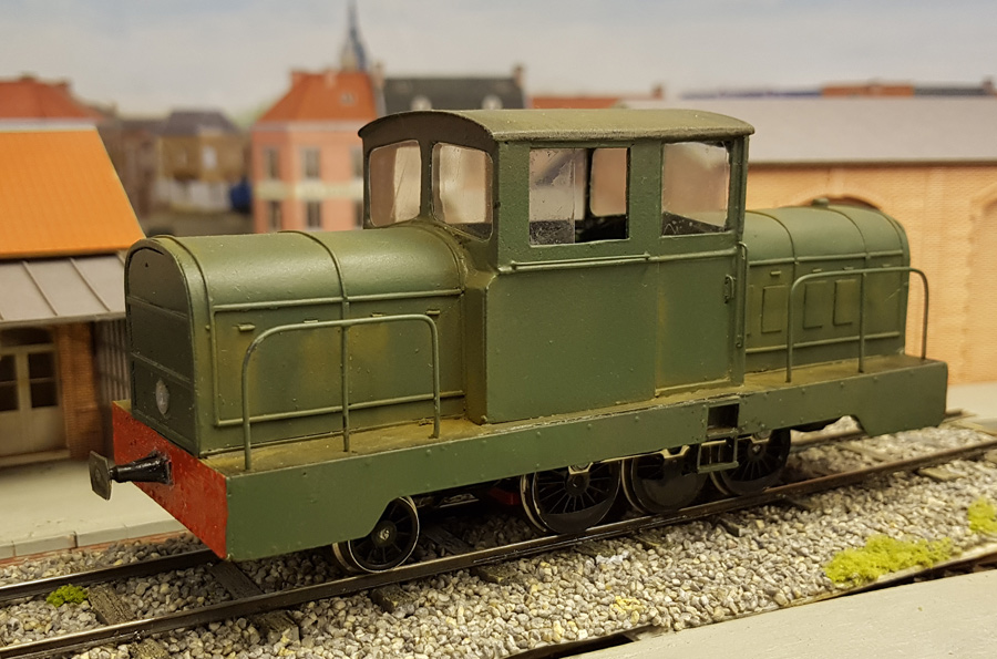

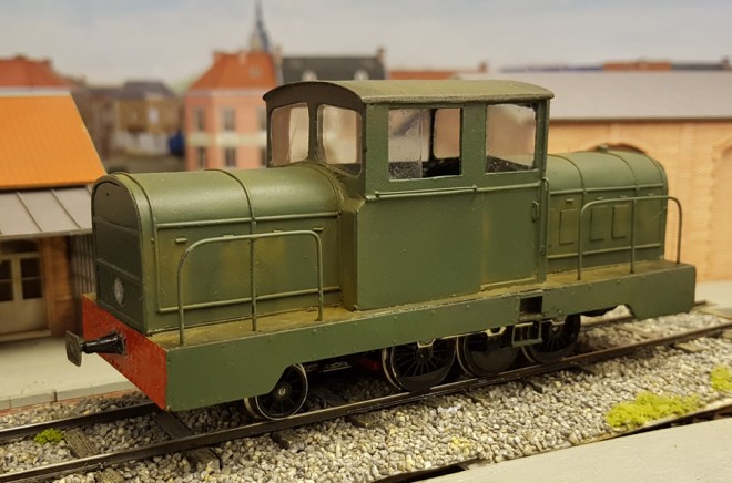

Ah oui... mon locotracteur Seine et Marne en Om...
Et bien, il n'est pas vraiment fini, mais il roule! Il a fait sa dernière apparition en date à Quai Zéro 2018:
Il faut dire que, comme je ne pratique guère le Om, cet engin ne progresse que tous les deux ans pour Quai Zéro! :H1
Messages: 8562
Re: Un locotracteur Seine et Marne qui sort des oubliettes
Messagepar Tyrphon » 27 07 2018 à 19:06
Bon, le vert est un peu trop caca d'oie, mais j'ai pris la bombe Tamiya que j'avais sous la main, juste avant l'expo!
Il manque plein de détails, dont ces fichus systèmes de fixation des volets de capots, que je ne sais vraiment pas comment reproduire!

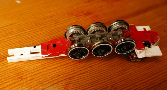

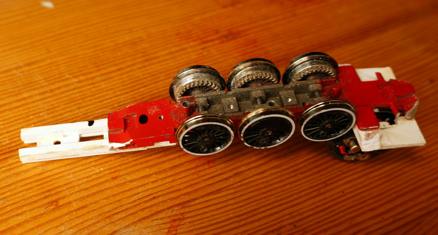

Ah oui... j'ai encore changé de châssis moteur et adapté celui d'une 131T Fleischmann dont je ne savais pas quoi faire:
Pour changer l'écartement, j'ai été confronté à la présence des engrenages faisant bloc avec les roues. Si je surécartais les essieux seulement de l'autre côté, le moteur ne tenait plus dans le capot...
Alors, j'ai transformé ces roues en roues de rouleau compresseur et je les ai laissées en place, et j'ai monté au bon écartement des roues de 141P Jouef, sur un axe allongé, bien sûr!
Il va me falloir masquer les rayons, inexistants sur cet engin.
