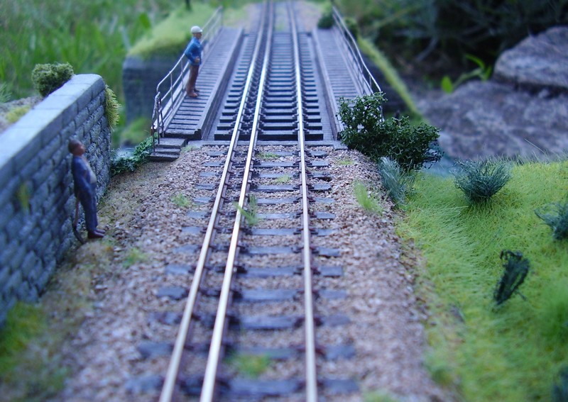

Kazh du a écrit:(...) Et voilà pas compliqué...juste un peu long et surtout ne pas s'énerver ou éternuer :rod_siflet :rod_mdr2
C'est bien ce que je craignais :H1 : découpage des selles + tirefonds dans un élément de voie :shock: ... bravo pour la minutie, le résultat est particulièrement net ! #B6

Messagepar Kazh du » 12 09 2010 à 12:05
Finalement le plus important est l'outil de coupe :mrgreen:
Soit une lame de rasoir...j'ai un peu peur de me couper avec :oups2:
Soit une lame de cutter neuve #B6
La main droite tient le cutter et avec la main gauche, le pouce tient la traverse et les autre doigts tiennent et appuient légèrement sur la lame.
Ensuite tout est question de dosage pour couper juste en dessous de la selle, il est tout a fait possible de commencer d'un côté de la selle jusqu'au milieu et de terminer en venant de l'autre côté :rod_siflet
Au final sur les 63 selles à récuperer je n'ai du faire que 4 déchets, et encore ils sont réutilisables #B6

Messagepar Kazh du » 12 09 2010 à 12:23
Ben de mon côté comme c'était un simple rajout, j'ai fabriqué 6 gabarits de double écartement, récupéré les selles des traverses de la voie métrique utilisée pour avoir le raile et collé l'ensemble. Pas de tracas particulier je joue plus l'évocation que le proto 87 #B6

Messagepar Kazh du » 12 09 2010 à 21:29
Voilà ce que ça donne avec un léger manque de lumière...le soir tombe vite maintenant :oups2:
Avec la photo je me suis aperçu que le garde fou au bout du mur avait disparu....va falloir que je le retrouve ou que j'en mette un autre :H2

Jolie voie #B6 Au fait, tu as utilisé quelle colle pour fixer les semelles sur les traverses? Je crois que ce plastique pose des problèmes non :D3
Messages: 23945
Re: Mon premier Kit TdA
Messagepar La Mouette » 13 09 2010 à 08:35
Celui de la SMP, un genre de nylon, pose problème. Là c'est quoi, de la peco ? Si c'est le cas, celle là se colle sans problèmes.
Messagepar Kazh du » 13 09 2010 à 09:15
Les selles sont collées à la cyano gel, je ne suis pas sûr de la tenue dans le temps pour une utilisation de modèles roulants, mais pour du statique ça le fait #B6
Les traverses sont de chez Peco et quand j'avais joué à couper et recoller des traverses de VN pour faire de la VM, le collage ne tenait pas #B8
Je n'ai pas fait d'essais à la synthofer mais une chose est sûre c'est que les traverses Peco sont dans une matière qui blanchit légèrement avec la cyano mais qui est plutôt difficile à coller. Elle semble aussi un peu "grasse" comme siliconée... :H2

Merci, Le tronçon n'est pas bien long...46cm.
Mais la 3ème file de rail lui change complètement l'allure :^)
