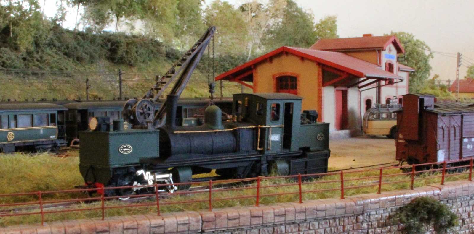

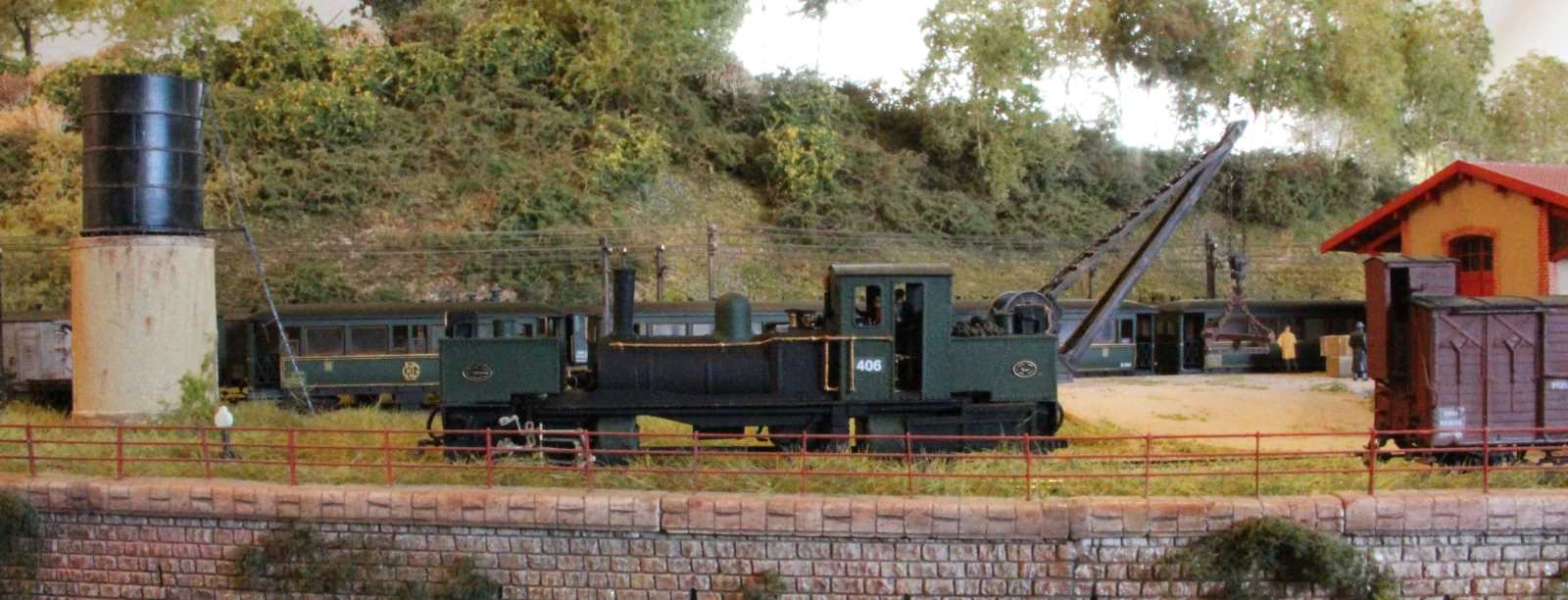

Une ressuscitée.

Alors tu t'en est sorti comment ?

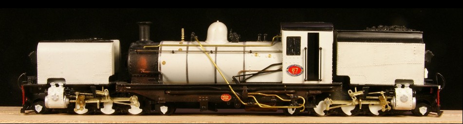

La NGG16 quand a elle une véritable dentelle de laiton mais est très délicate a mettre au point :maitre:
Messages: 24340
Re: Port de Carhaix:"photos officielles du matériel"
Messagepar bernardhenri » 27 01 2012 à 18:17
De mon point de vue, les 2 trucks avaient trop de points durs (positions des vis sans fin; équerrage des biellettes...)et la fixation des contre-poids des bielles était plus qu'aléatoire que se soit par collage ou soudure.
Donc j'ai simplifié!
Le truck arrière a été débièllé et j'ai confectionné une jupe pour cacher la misère
Le truck avant a perdu une vis sans fin et la bielle maîtresse (il faut avoir le nez dessus pour s'en apercevoir....
La motricité est donc plus faible.
D'autre part, la fixation des trucks se fait en leur centre géométrique qui ne correspond pas à leur centre de gravité....

Méfiance sur la soudure des manetons avec les roues , et le bissel arrière est a modifier il saute dans les courbes (NGG16) #B6
Site a consulter absolument avant de te lancer :maitre:
http://www.modelrailroading.nl/ProjectNGG16/IndexNGG16.html

Beau bestiau ta photo JP #B6 Ça existe en HOm? Juste pour le fun :E1
Messages: 23945
Messagepar Beyer-Garrat » 27 01 2012 à 21:42
en Hom non c'est du 009 et tu le sait très bien C7
Mais en Hom c'est celle-ci un superbe kit laiton a mettre minable une ridicule Mallet Française, produit en Afrique du Sud par un petit artisan , tiens , mais pourquoi je parle de cela moi ................ :rod_siflet :rod_siflet

çà doit glouglouter ce machin là , une citerne en remorque ! :shock: :drunk1 , une garrat peut être ? :E1

Choli mein Gueneral #B6 et donc, ça… en 12mm… :rod_siflet M'en fout moi, je fais du touristique C7
Messages: 23945
Messagepar 3DMetrique » 27 01 2012 à 23:14
Pour les amateurs, le kit de la Garrat en 12 mm est à environ 500 zeuro plus le port, c'est vraiment bon marché vu la qualité de la chose, c'est , mais attention : "Precision Miniatures recommends that this loco should not be operated on curves of less than 650 mm radius" D9
Cyril
Messages: 3741
Messagepar Beyer-Garrat » 27 01 2012 à 23:22
Le cours du Rands est intéressant en ce moment C7
Messages: 24340
Messagepar rail1435 » 28 01 2012 à 10:36
3DMetrique a écrit:Pour les amateurs, le kit de la Garrat en 12 mm est à environ 500 zeuro plus le port, c'est vraiment bon marché vu la qualité de la chose, c'est , mais attention : "Precision Miniatures recommends that this loco should not be operated on curves of less than 650 mm radius" D9
C'est ce que j'ai lu hier soir. Bon, il reste le choix d'acheter la version 16,5 mm, ce qui est aussi plus réaliste au niveau gabarit (mais pas au niveau écartement, on est d'accord). Ce matin je mesure ma courbe sur le circuit de plus grand rayon: 550mm: il manque beaucoup H4
Reste la GCA, qui est moins spectaculaire.

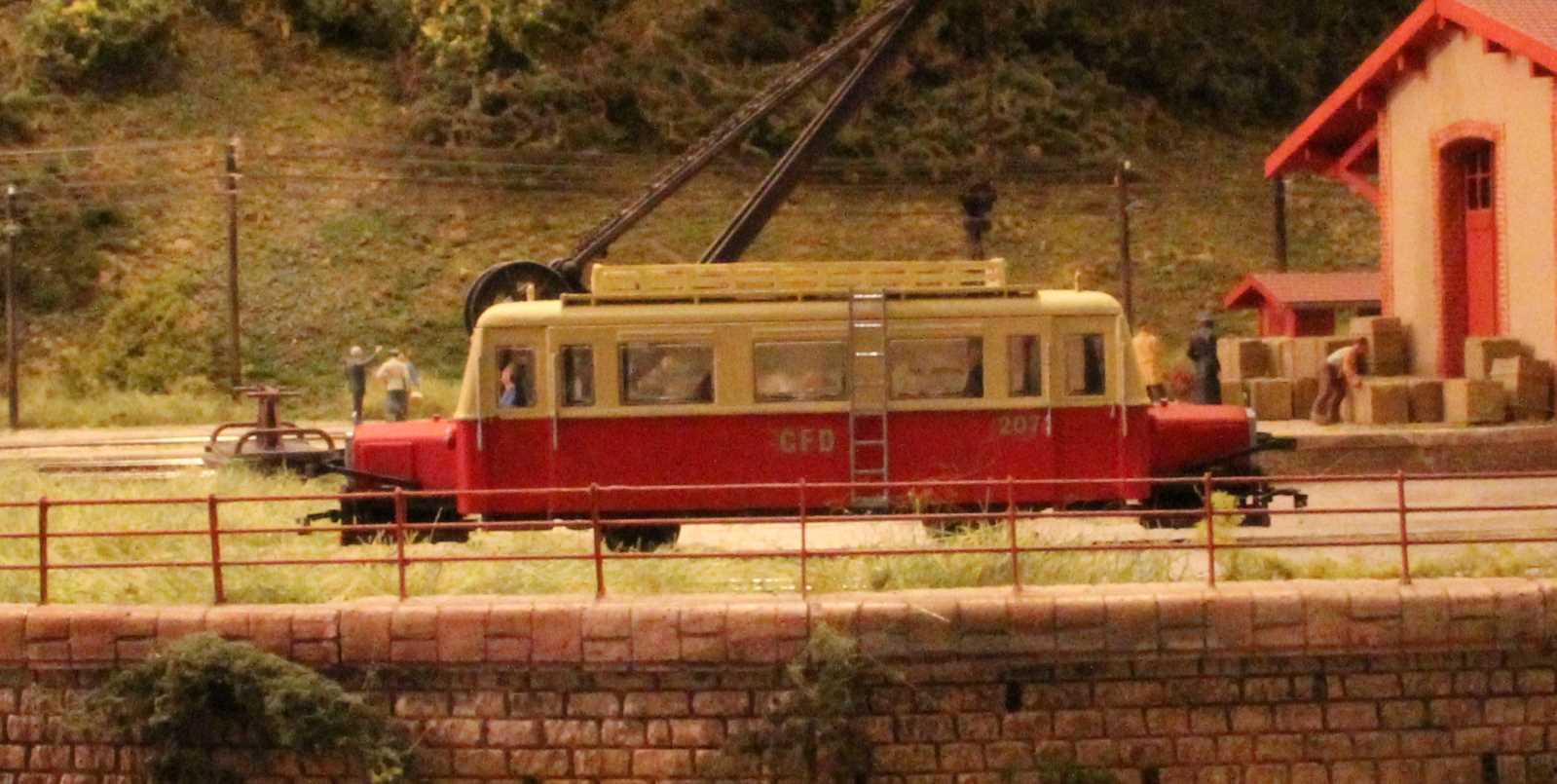

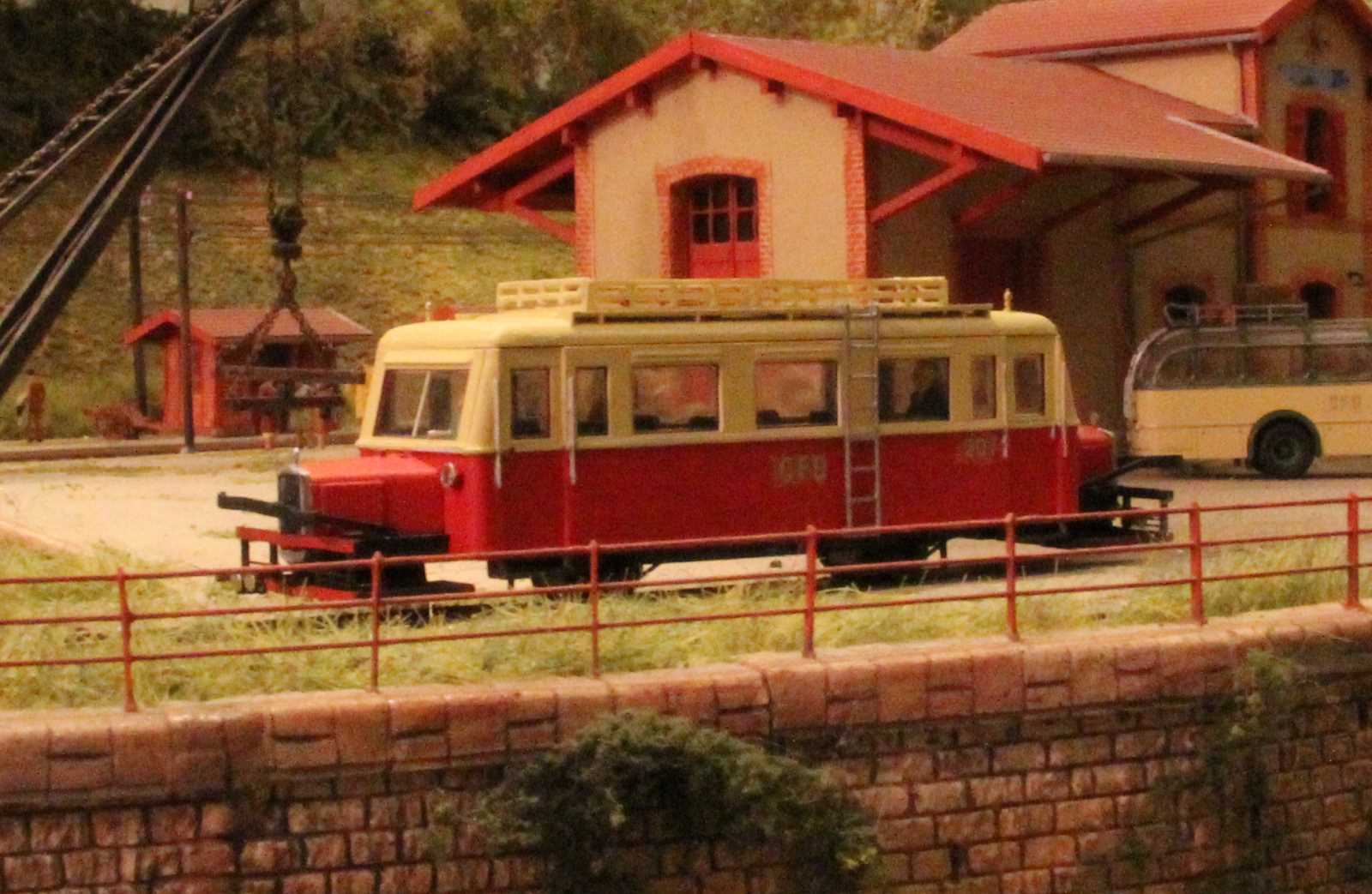

Voici l'autorail 207

Tu n'as jamais été tenté par un autorail plus moderne Bernard? Un modèle autrichien remis en déco TER Bretagne :E1
