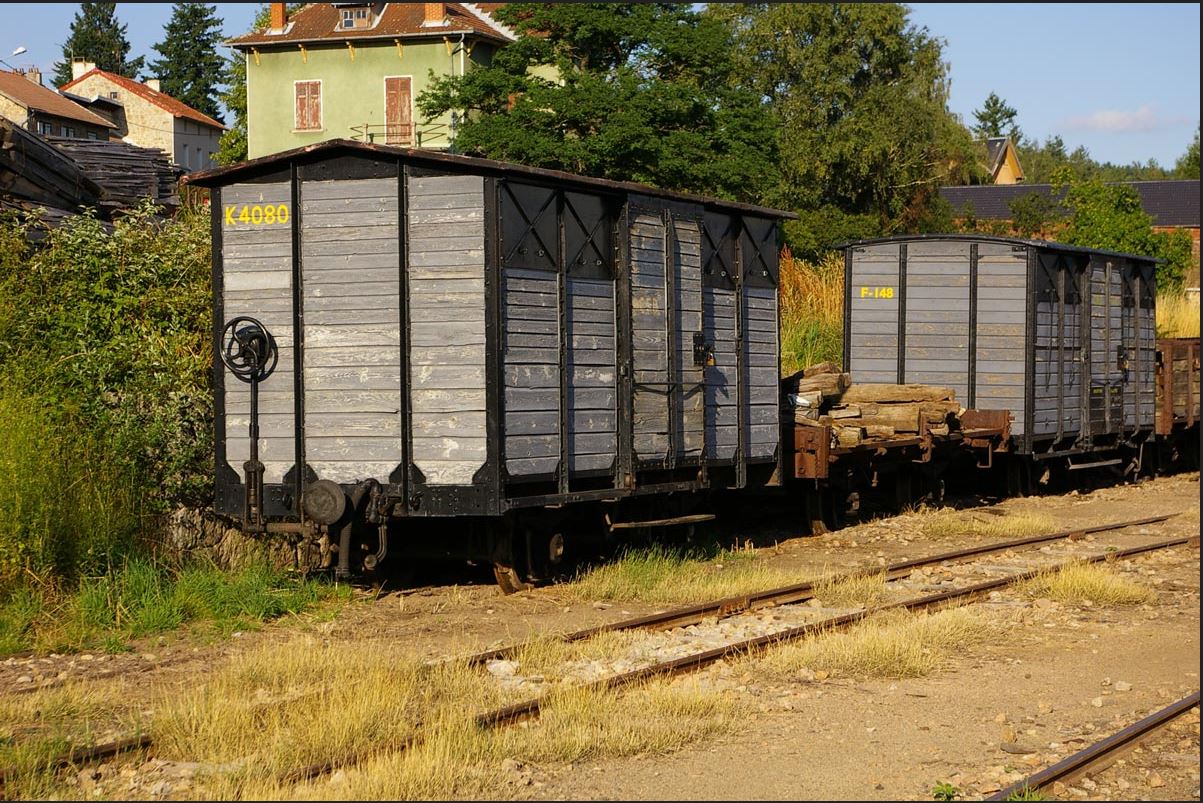

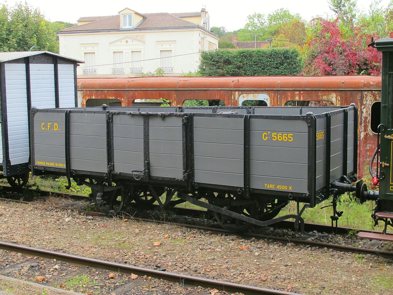

Bonjour ! voici deux nouvelles photos transmises par Abran ! :D
Deux couverts "K", dont un à toit arrondi...
... et deux tombereaux série Gf 5135-5154 du CFD-Vivarais dont il nous avait montré les plans récemment (voir en page 4 du fil ! ;) ), où l'on voit mieux la curieuse position de la guérite:

Tout a fait ... Sur le toit arrondi on distingue les couvre-joints .... :mrgreen:

je ressors ce fil car j'ai une question depuis longtemps : les couverts des CFD étaient semble t-il à toit arrondi ou à toits à 2 pans :
[quote="malletslm"]Bonjour ! voici deux nouvelles photos transmises par Abran ! :D
Quelqu'un pourrait-il me dire les "règles" qui ont prévalu à ces choix : selon les dates, les séries, transformations... ?
Quant aux photos évoquées dans ce message, je ne peux pas les ouvrir, sans doute sont-elles trop anciennes.
Merci pour votre aide !

J'ai restauré les photos Vieilamateur #B6

De mémoire il s'agit des différente série de wagons couverts.
Les wagons construits par Marly ont le toit arrondi, et ceux construit par De Dietrich ont le toit à 2 pans.

En fait je ne pense pas qu'il y avait de règles chaque constructeur avait ses modèles qu'il proposait dans le cadre des appels d'offres des réseaux.
Plus simple a construire et a maintenir ,longueur des lattes,fixation,étanchéité ,les toits a deux pentes semble (je dis bien semble) avoir eu la faveur des réseaux a leur construction.

Abran a écrit:Tout a fait exact. On peut voir que j'ai reproduit un modèle a cheval sur les versions connues ... Volant de frein a main qui m'a dispensé de reproduire l'inesthétique levier latéral, marchepieds rétrécis. Par contre je viens de constater avec horreur qu'il me manque des supports de lanternes. En sus, j'ai remplacé depuis lors les roues pleines par des roues a rayons.

Puisqu'on parle ici de levier latéral, j'ose enfin poser une question : comment faut-il positionner le dit levier pour freiner le wagon et comment le positionner quand le wagon roule ? :F9 :F9

Lorsqu'il tombe tout seul en dehors de la crémaillère, ça freine.
Du moins c'est le moyen mnémotechnique que j'ai retenu, et qui semble logique en termes de sécurité :F9 .
Mais attention, je n'y connais rien en train :rod_mdr2 !

Tout à fait. Le support du levier est en position haute. Pour freiner il faut déloger le levier à la main et mettre le pied sur le levier qui engrène sur la crémaillère et le retient. Pour défreiner on appuie en poussant avec le pied puis on remet à la main le levier sur le support.
