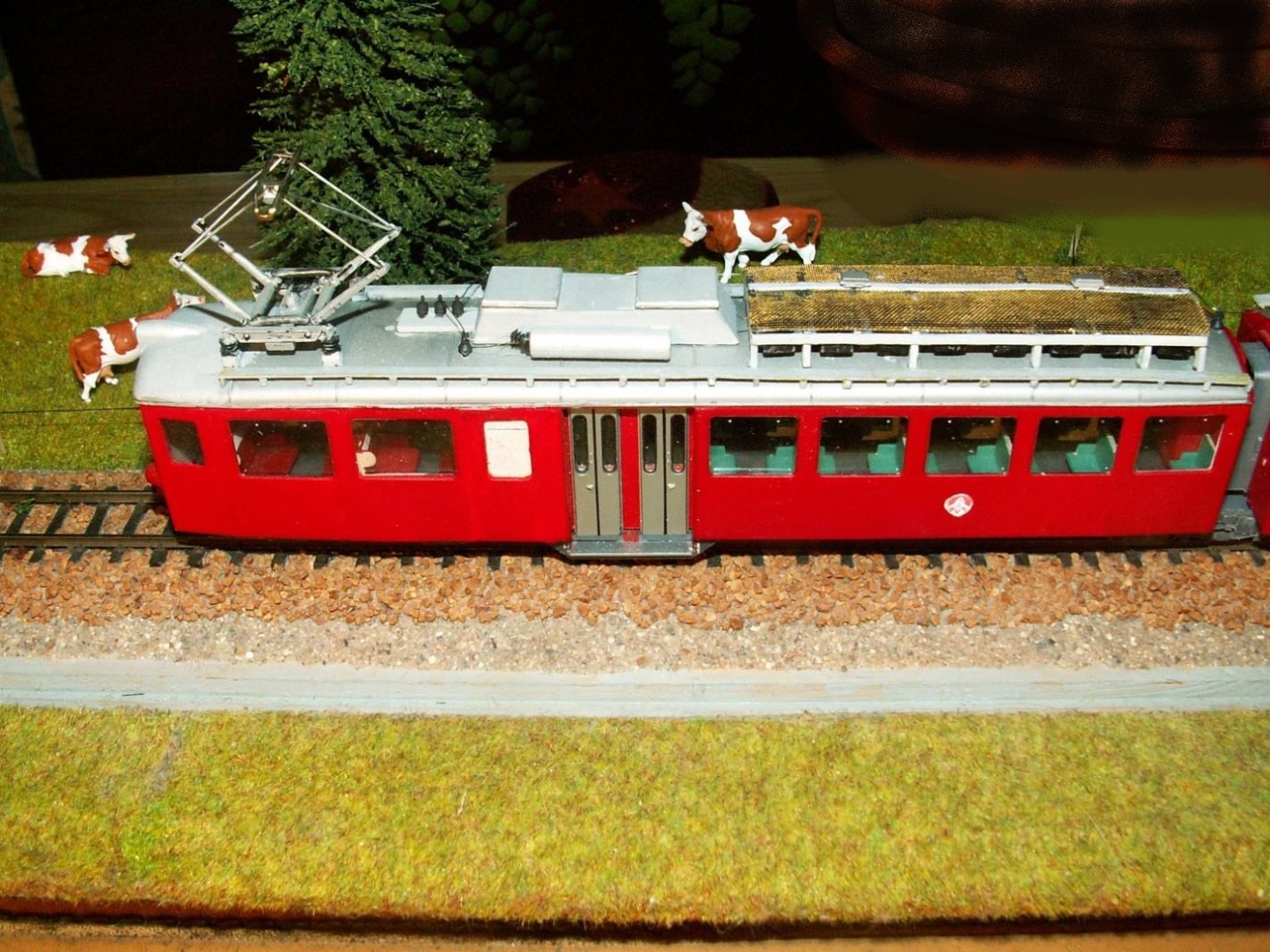

Le train complet roule:
Une vue de l'avant:
Pour installer la ligne de toiture, je dois encore commander des isolateurs. Il faudra encore que je leste un peu le bogie moteur.
L'impression du logo BVZ sur feuille autocollante s'est bien passée, mais la couleur a un peu pâli au séchage.
NB La livraison de soleil s'est bien passée, avec réflexion sur la neige du jardin. #B6
Une vue à vitesse réduite:

Messagepar rail1435 » 13 05 2014 à 20:21
J'ai reçu les isolateurs et j'ai pu installer la ligne de toit. Un peu la galère, mais c'est fait.
L'extrémité côté Zermattm avec la ligne qui relie à l'autre pantographe.
et le côté Brig. On voit l'isolateur d'entrée du transformateur de notre côté et les 3 isolateurs du disjoncteur au milieu du toit, à côté du pantographe.

Messagepar pelican » 14 05 2014 à 08:44
là, on sent la patte de l'électricien ... ;) E2 E2
juste camoufler le gros cache pot lors des prochaines photos .. :rod_siflet C7
