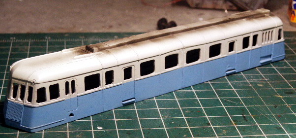

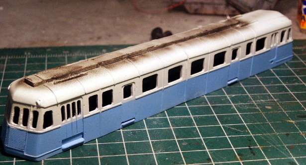

Galloping Goose a écrit:Image
Sympa cette livrée CP , Bernard.... :D
Vivement que la pâtine soit terminée... #B5 d'ailleurs elle est faite avec quoi peinture ou terre à décor?

Sur les conseils de "Maître Franck" H3 , j'ai investi (avec l'aide du père Noel #B1 ) dans un Aztek, car j'en avais marre de mon p... d'aéro qui était bouché en permanence. J'ai donc fait mes premiers essais avec cet aéro, et de la peinture P.A "aéro" (un gris-noir, il me semble...). Comme c'était la première fois, et avec cet aéro, et avec ces peintures, ça a un peu crachoté par endroit (le manque de maîtrise...). Mais je vais reprendre tout ça peut-être effectivement avec un peu de terres à décor pour uniformiser tout ça..... :wink:

Galloping Goose a écrit:et il y a quelques traces de "crachoutis" que je vais essayer de reprendre avec le reste pour avoir quelque chose d'un peu plus uniforme sur la toiture #B6
Pression probablement trop basse ou peinture pas assez diluée ! Si tu utilises le godet à gravité, une pression de 1.5 à 1.8 bars est correct...
Penses aussi à bien diluer ta peinture, même les PA Air...J'ajoutes un peu d'eau déminéralisée et deux à trois gouttes de diluant PA ou de AirBrush médium Liquitex (c'est la même chose que le diluant PA)...
