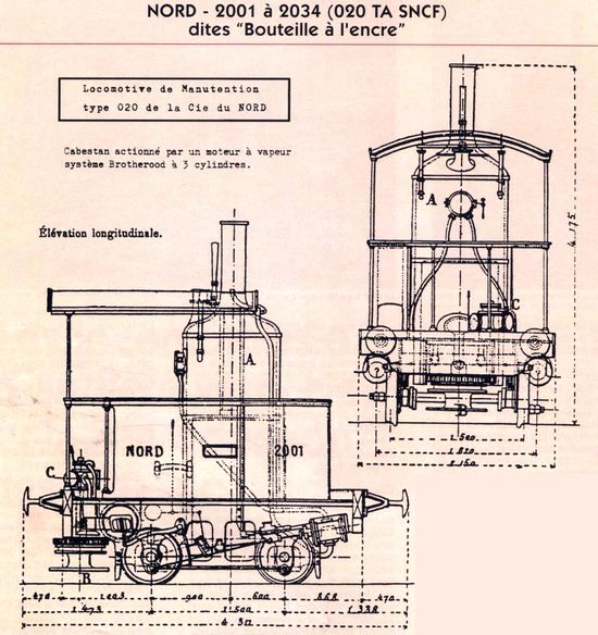

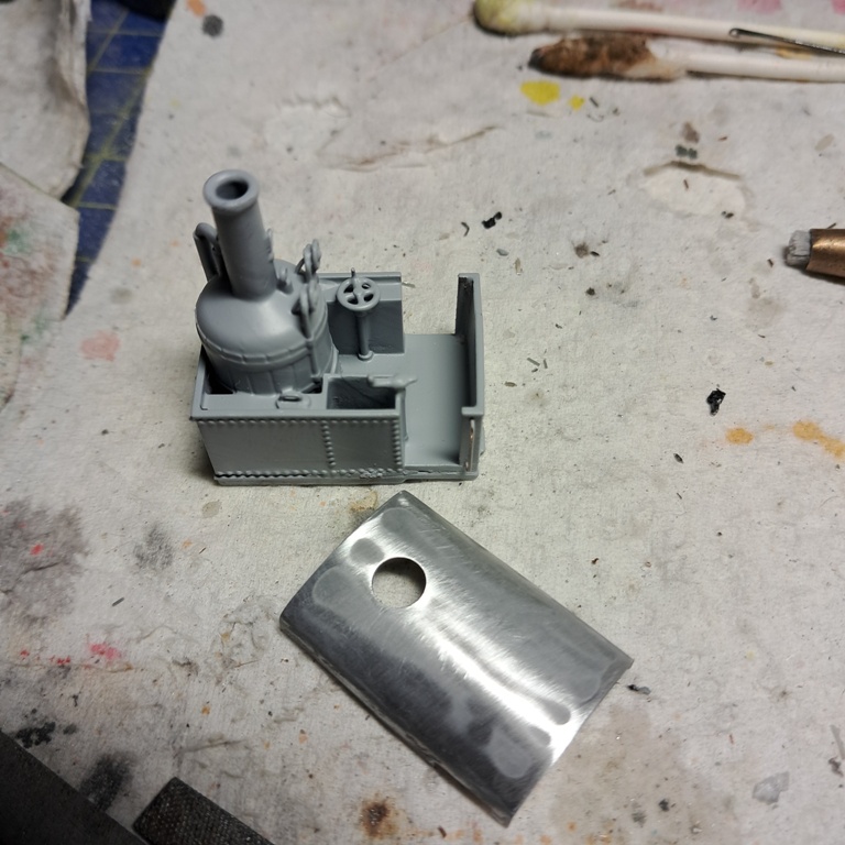

Nous allons continuer toujours avec un kit de Marcel toujours sur chassis Tsugawa avec la petite locomotive dite "Bouteille à encre" petite machine
à chaudière verticale ayant circulée aussi bien en VN qu'en voie étroite .
Et cette photo des carrières de Trélazé posté par Ramon
Je me suis inspiré de cette dernière photo pour le montage de ce kit .

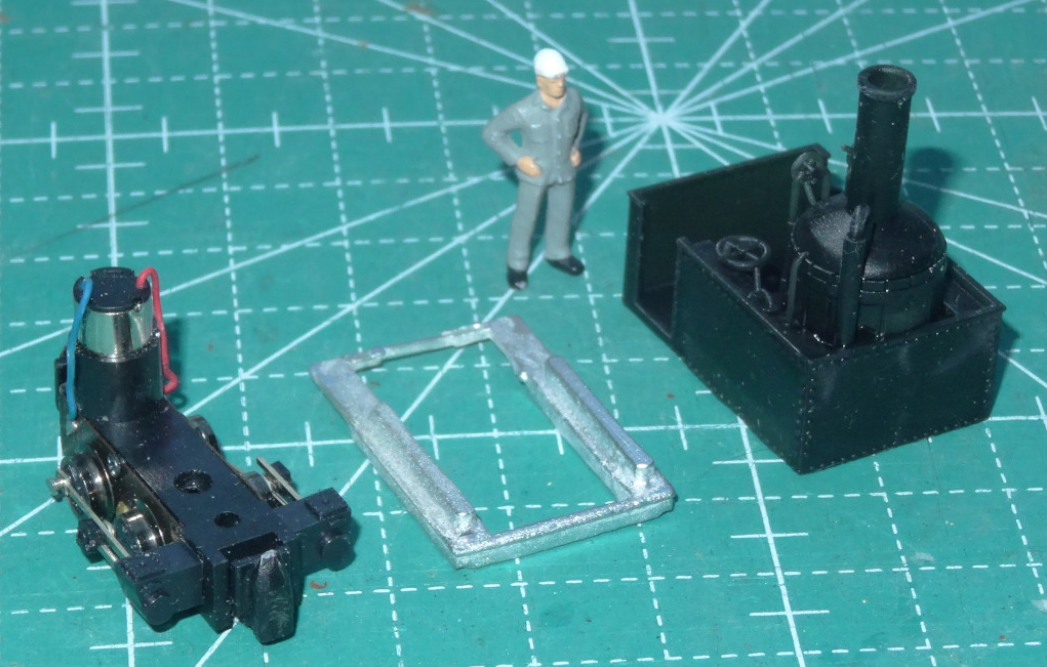

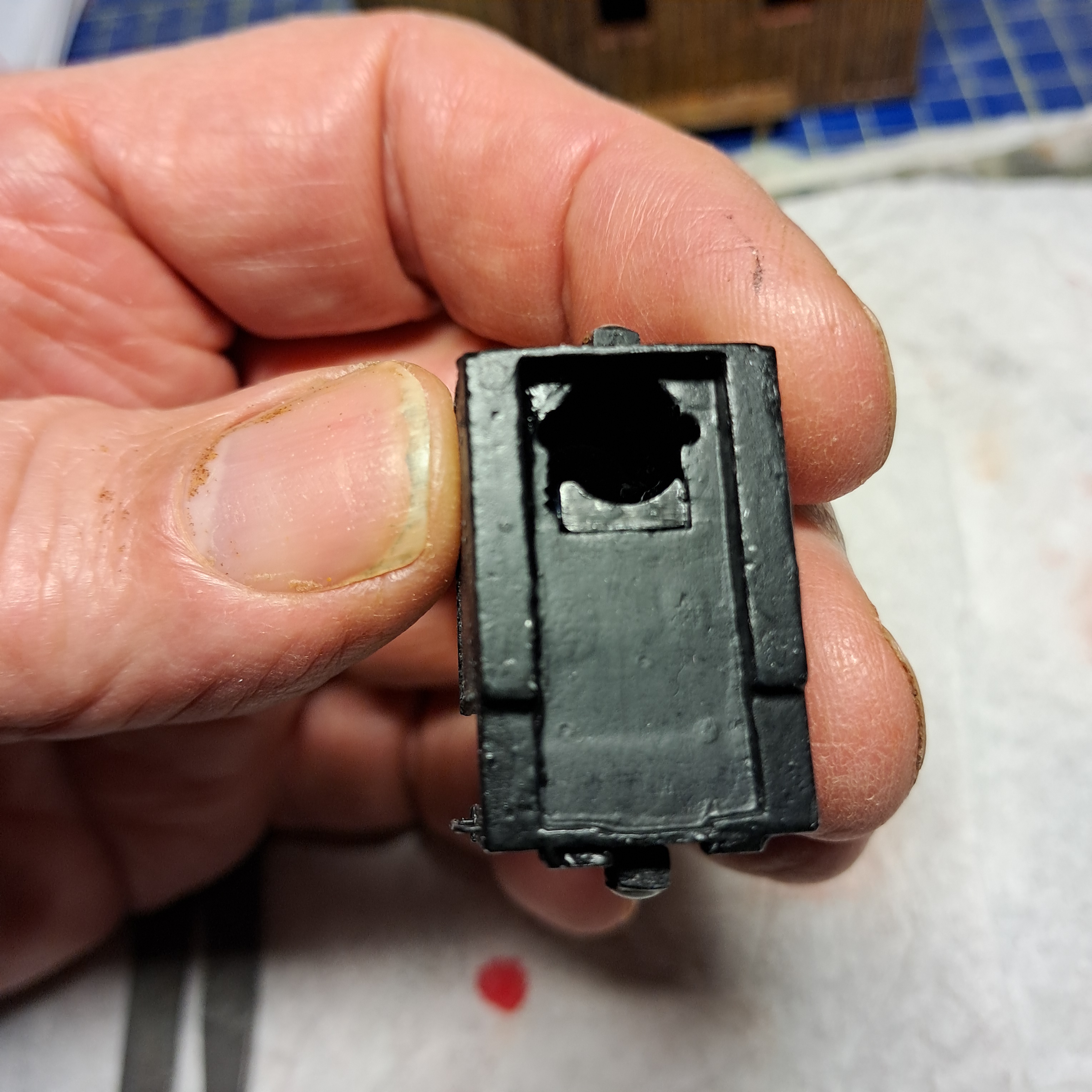

Constitué de 2 pièces il est assez simple à monter ,j'utilise le terme "assez simple" car j'a eu quelques soucis avec la base lest en métal blanc qui avait connue quelques
problèmes de "retrait" au moulage et de "frisottis" du bas de caisse résine, très mince a cet endroit. Rien de bien grave.
A suivre...........

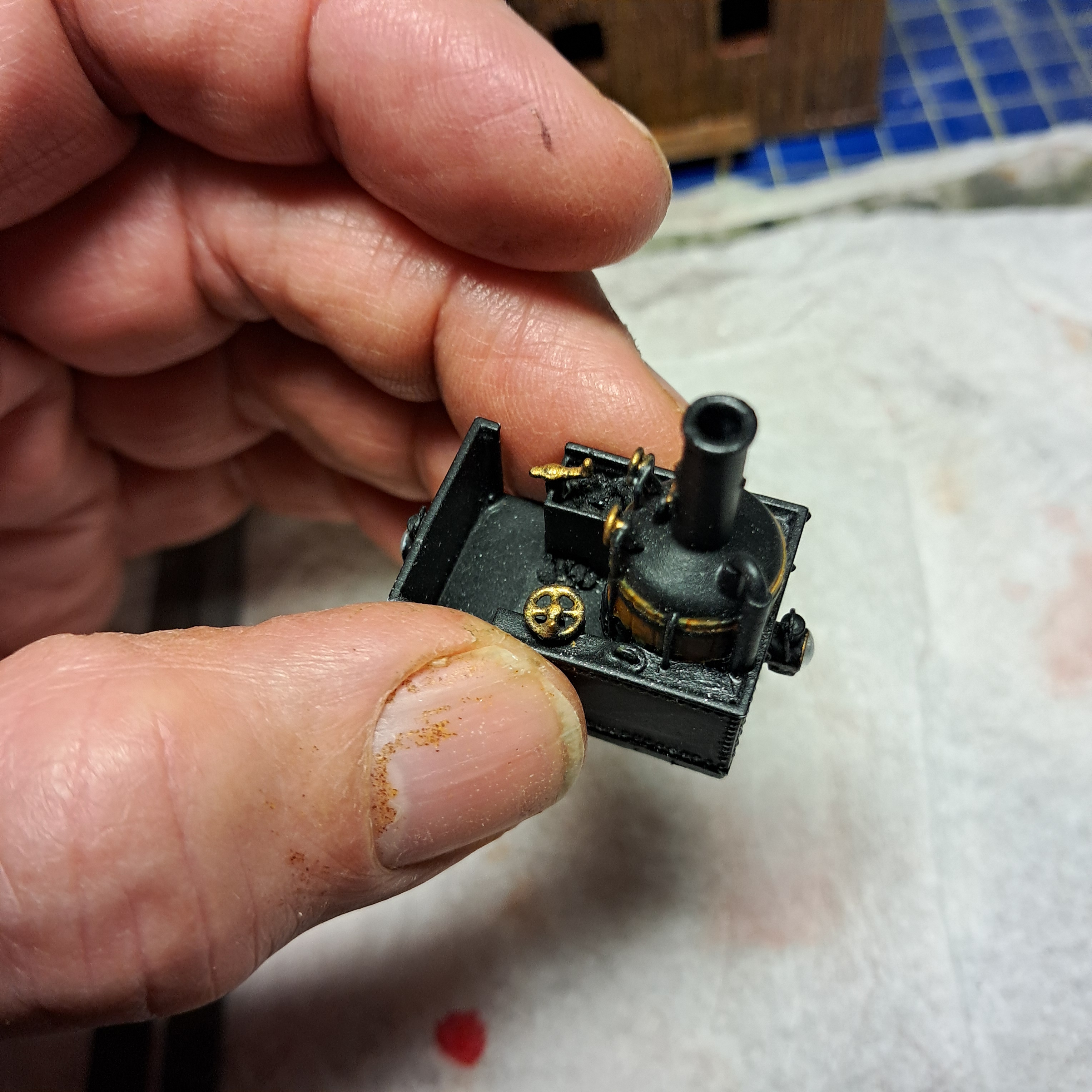

Messagepar Beyer-Garrat » 14 04 2024 à 10:40

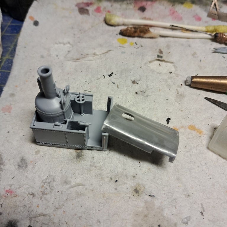

Le montage est réduit à sa plus simple expression ajout mains montoirs, charbon dans la caisse a charbon et bien entendu toiture on ne se refait pas :H1
A suivre.....

Messagepar Beyer-Garrat » 15 04 2024 à 08:40
Le plus dur la peinture a l'aide d'un pinceau a deux poils pour les lattes de protection en bois de la chaudière :B3 a noter le mano placé sur la cheminée
(diamètre 1.5mm) possède son aiguille D9 #B6

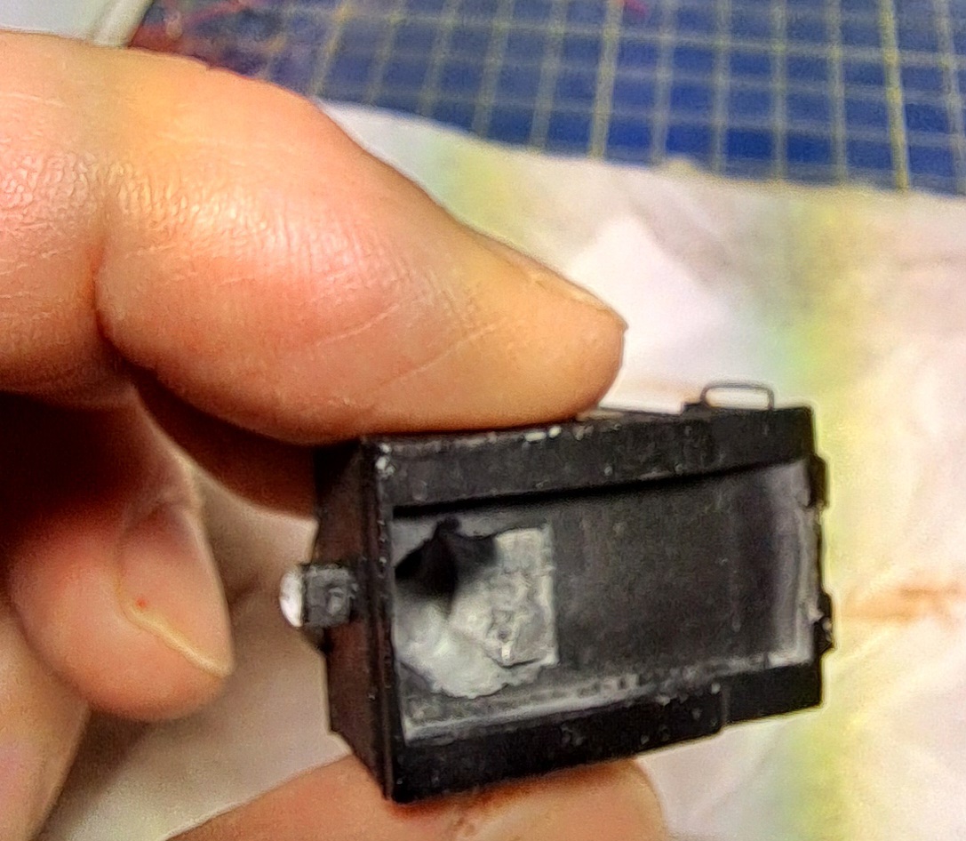

J'en ai profiter pour ajouter du lest a l'emplacement prévu pour un décodeur
et meuler l'intèrieur de la chaudière avec précaution pour prévoir le passage de la résistance de limitation du moteur.
A suivre.........

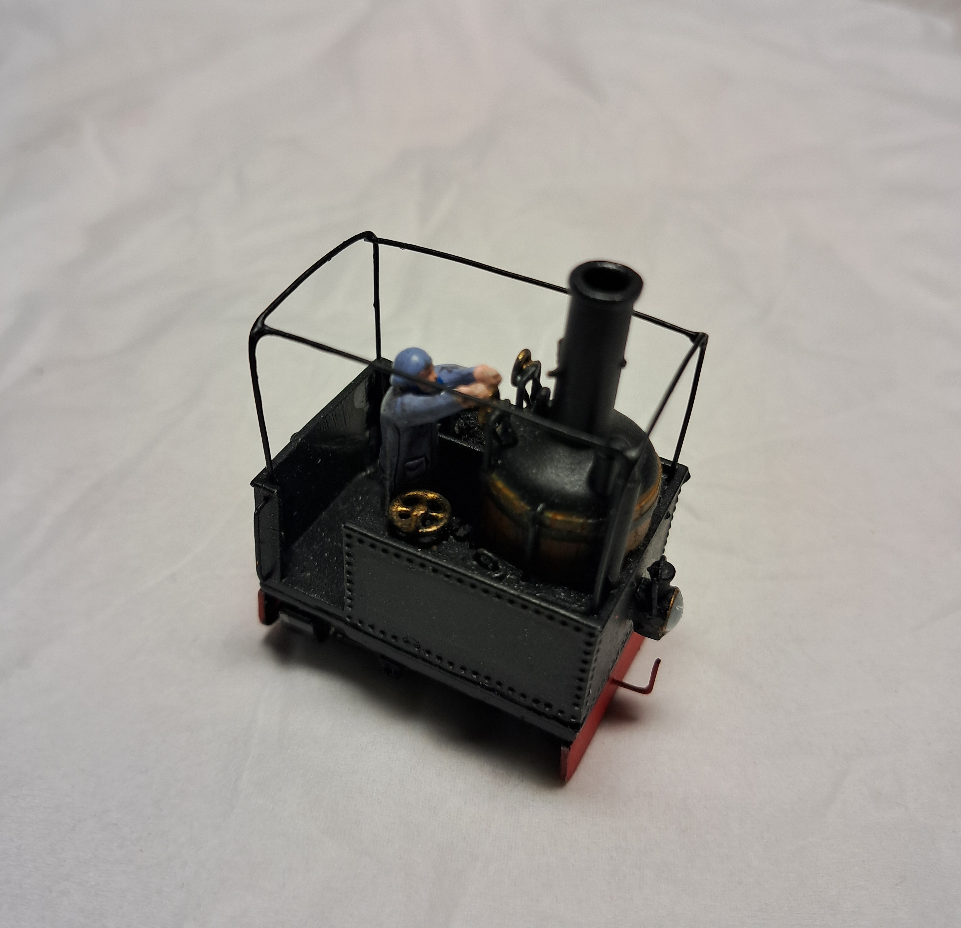

Messagepar Beyer-Garrat » 16 04 2024 à 10:32

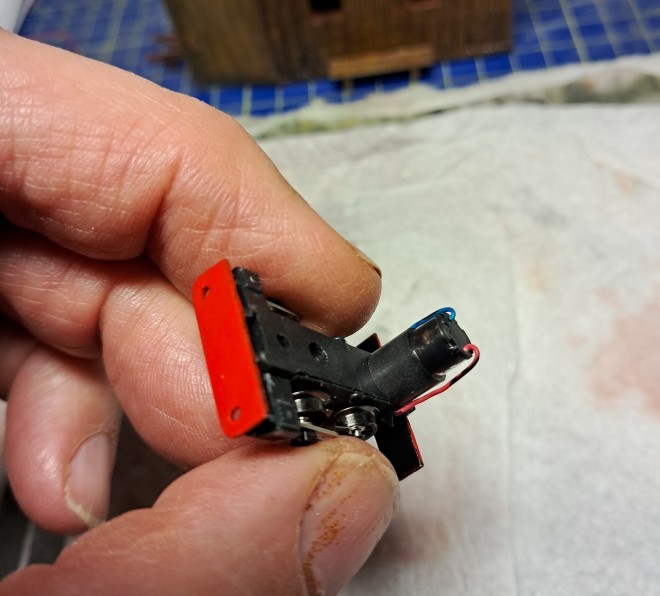

Le chassis moteur à subit peu de modification après ablation des supports d'attelage en se réglant sur la caisse pose de plaque de tamponnement inspirés de la cp
de Ramon.
Mise en place du support de toit (fil de 0.4 brasé) ,lanternes Wienert, un premier mécano REE. l'attelage traditionnel en L avant pose de la toiture
A suivre.......

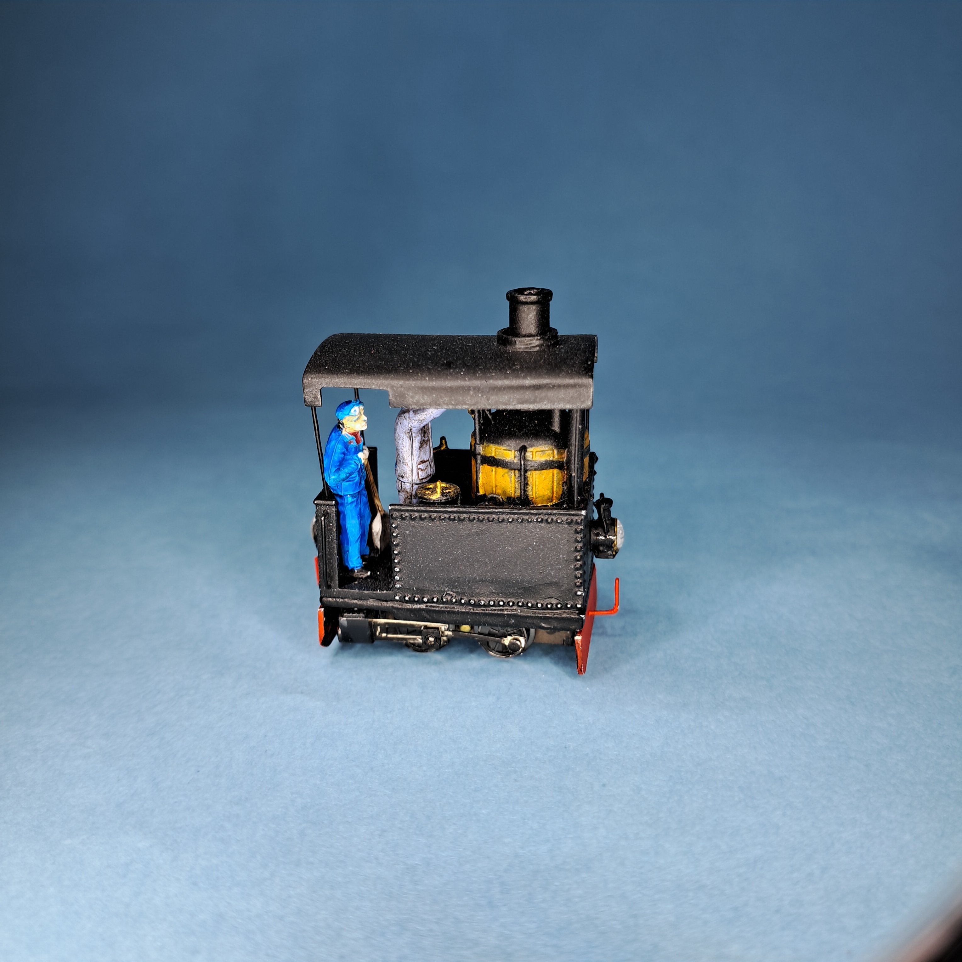

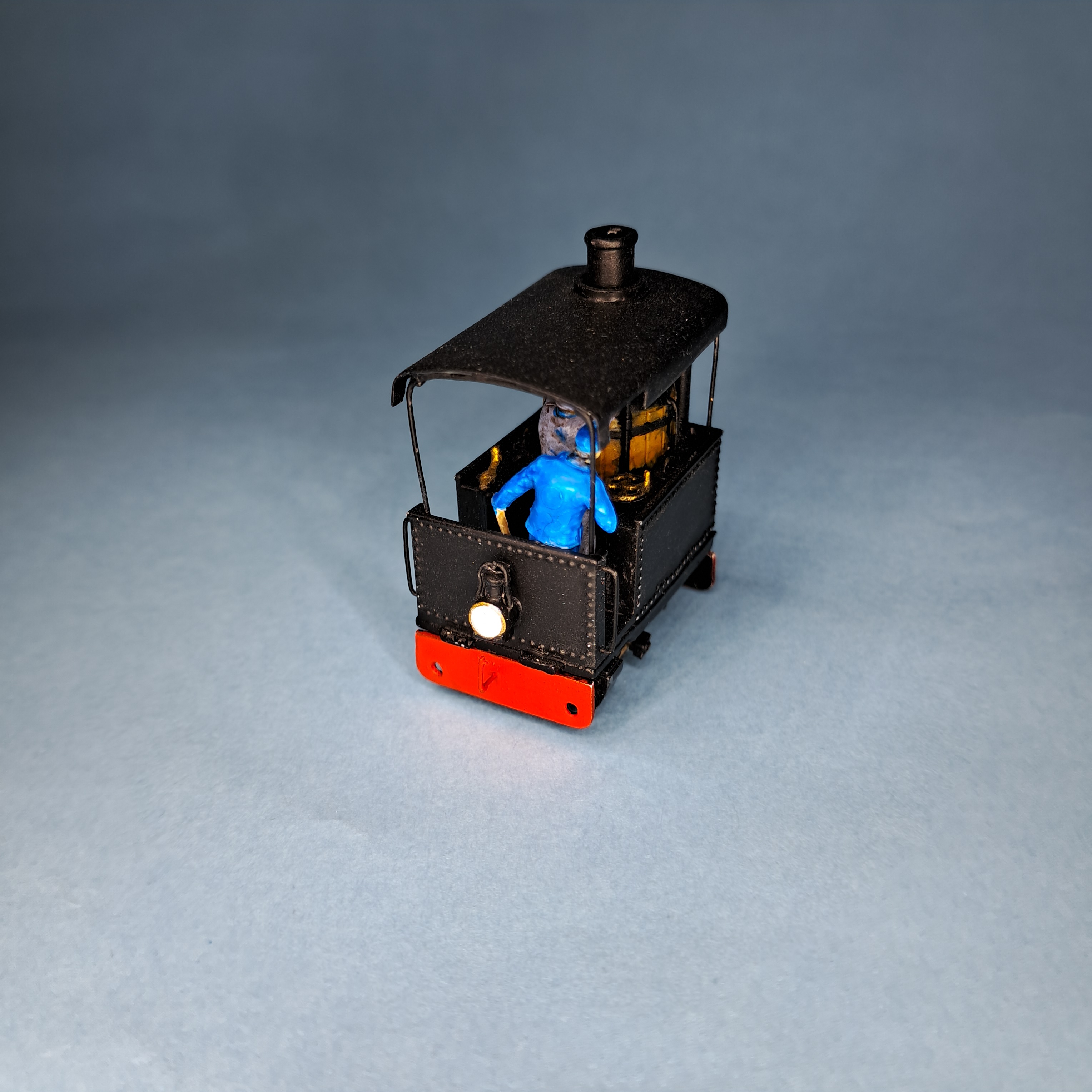

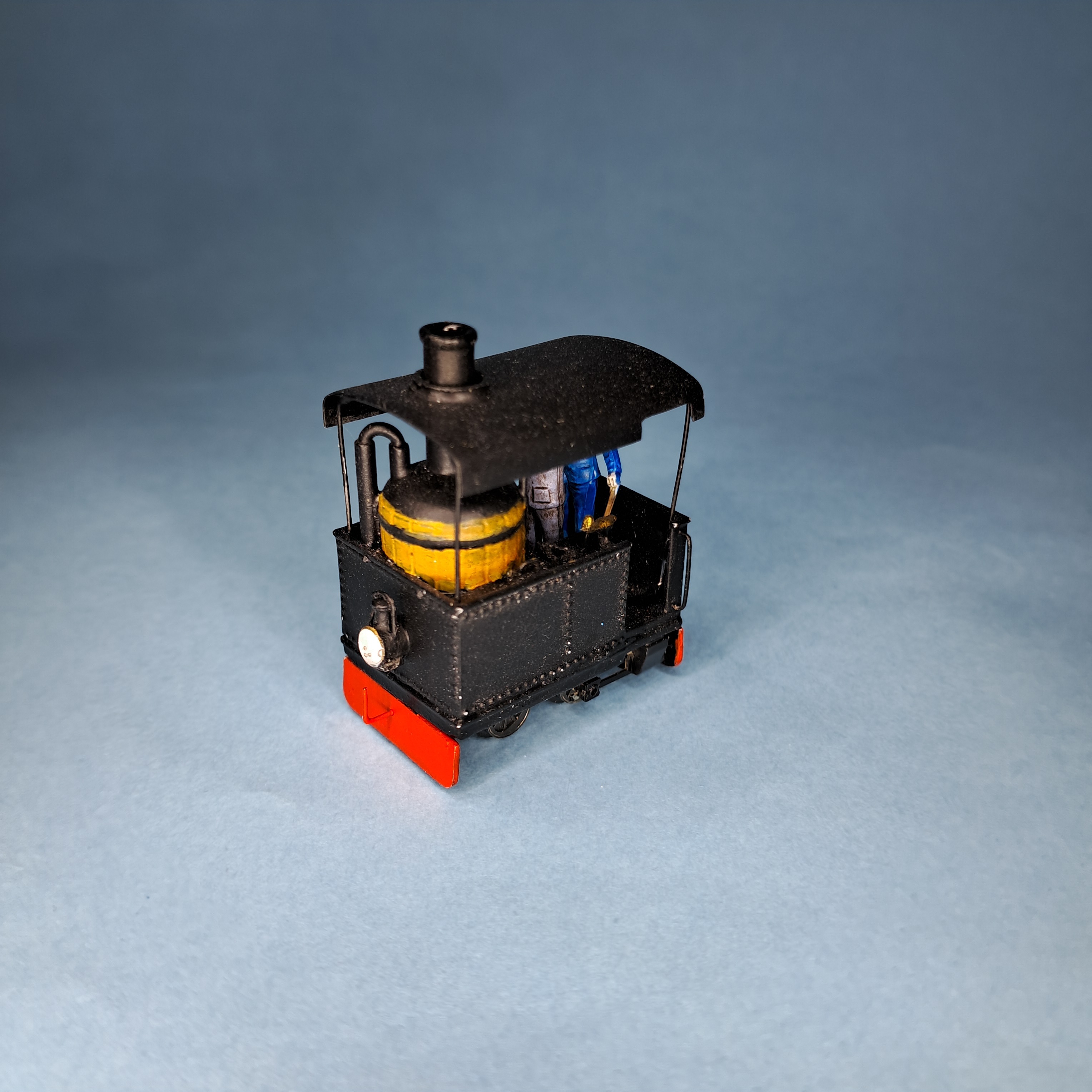

Messagepar Beyer-Garrat » 18 04 2024 à 11:56
Après peinture et pose du toit la collerette en toiture n'a pas été une parie de plaisir
Un deuxième mécano a fait son apparition
Un petit air à la "Dubout" que cette machine :H1
A suivre.........

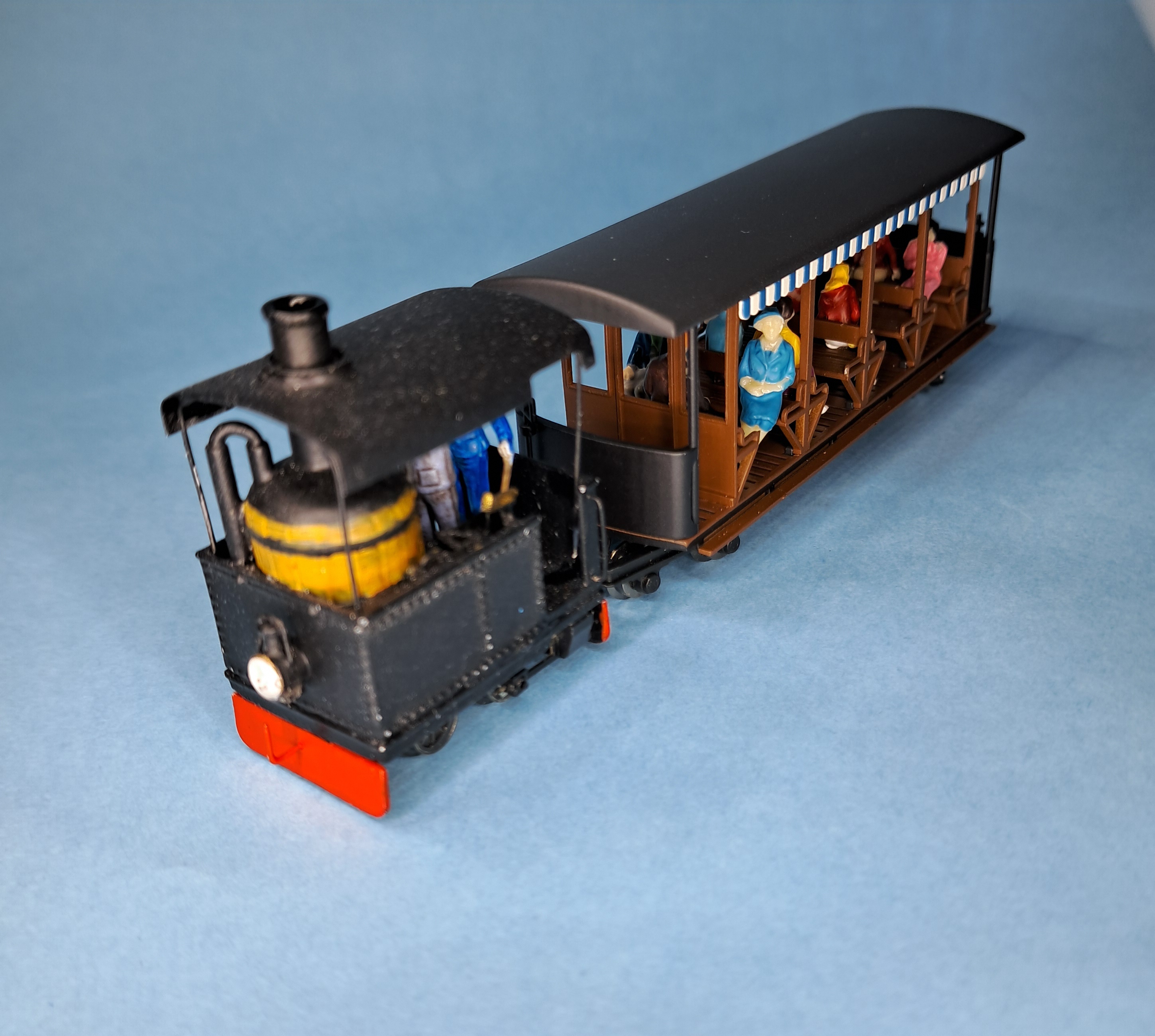

Messagepar Beyer-Garrat » 18 04 2024 à 23:41

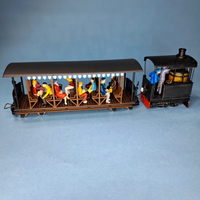

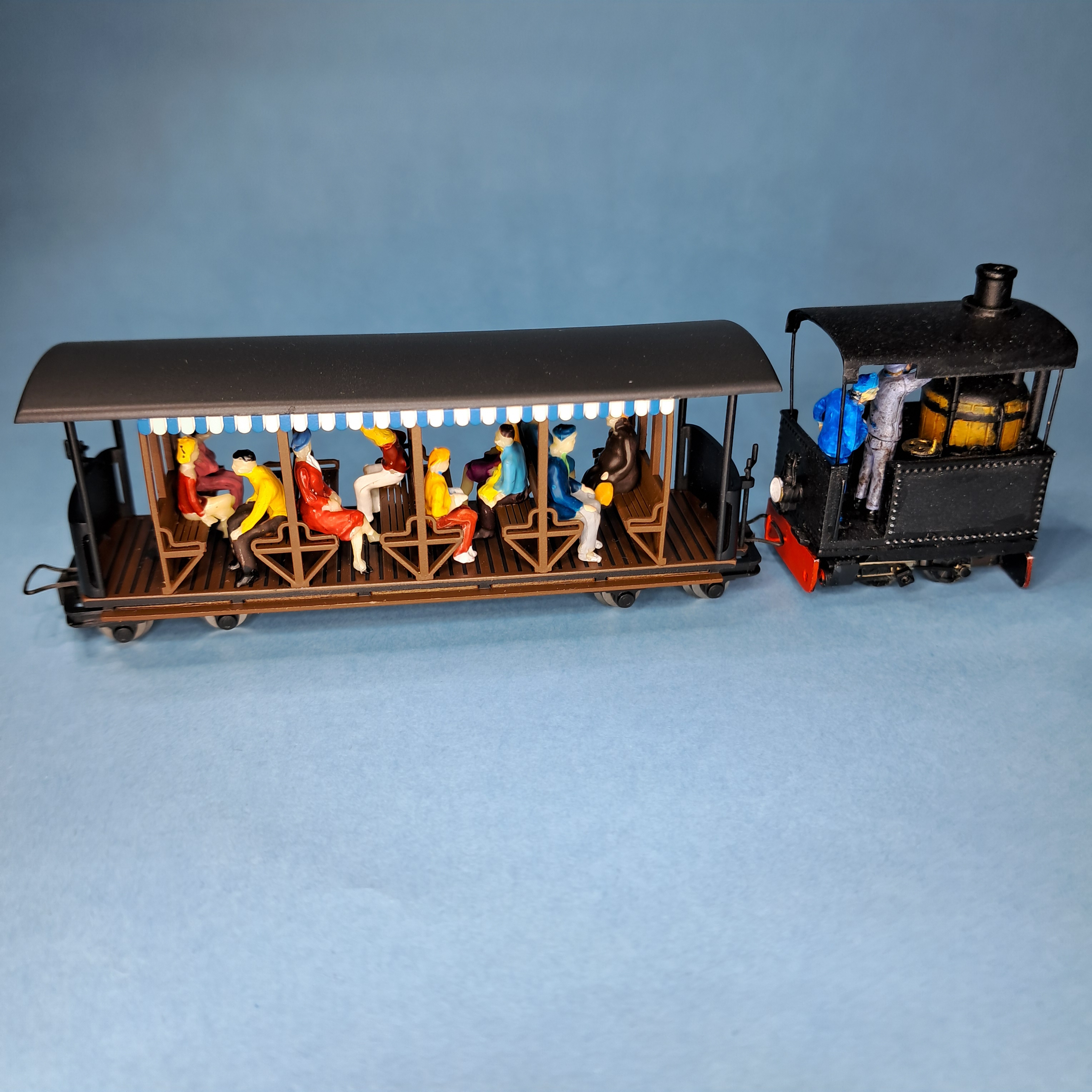

Allez une petite mise en situation avec la baladeuse MinitrainS :maitre:
A suivre quand il n'y en a plus ,il y en a encore ...... C7
