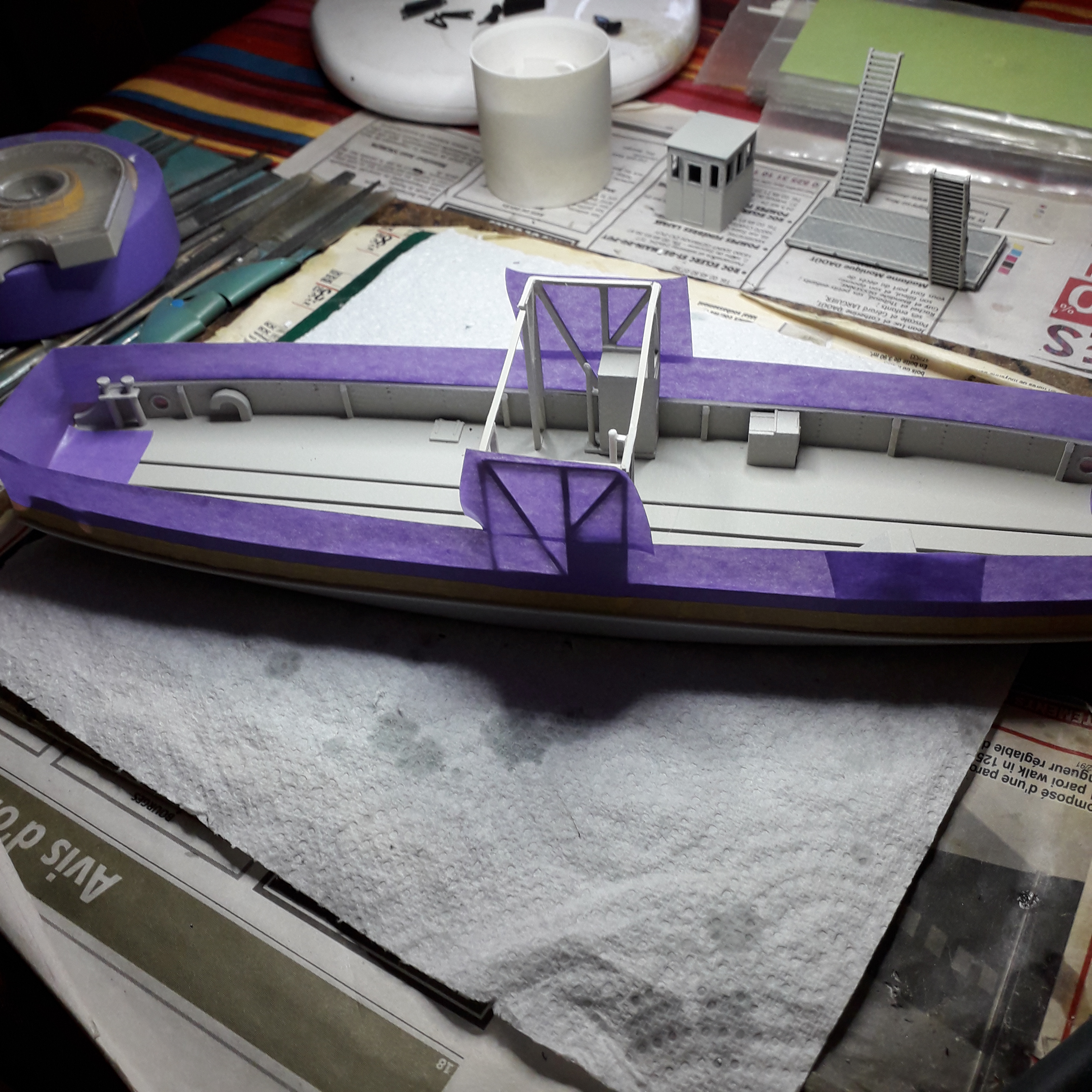

il est grand temps de mettre en peinture la partie basse de la coque (noir) compte tenu de la température dans l'atelier je l'ai exécuter a la bombe noir mat
après avoir mise a température de la bombe 2 jours avant. Retour pour séchage dans la maison :B3
Le scotch est un model spécial cache peinture ,collage modéré ne s'imbibe pas pratique pour les objets de grande taille acheté au magasin "Action" du coin
Je vais pouvoir m'attaquer aux apparaux nombreux sur ce style de navire :B3

Re: Train in boat Hoe
Messagepar pelican » 15 02 2021 à 09:16
Bien, la teinte mauve, manque les ptits pois roses :rod_mdr2 :rod_mdr2 :rod_mdr2
Sans rire : Mme Pélican utilise ce scotch pour ses masquages :ok
Messagepar Beyer-Garrat » 15 02 2021 à 09:25
C'est pas roze c'est blouge :mdr2: :mdr2:

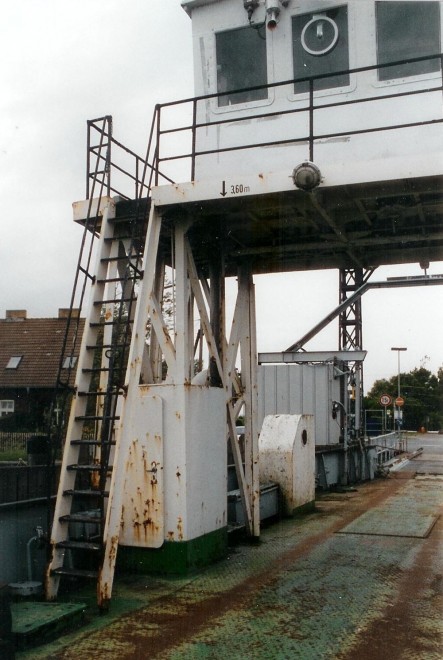

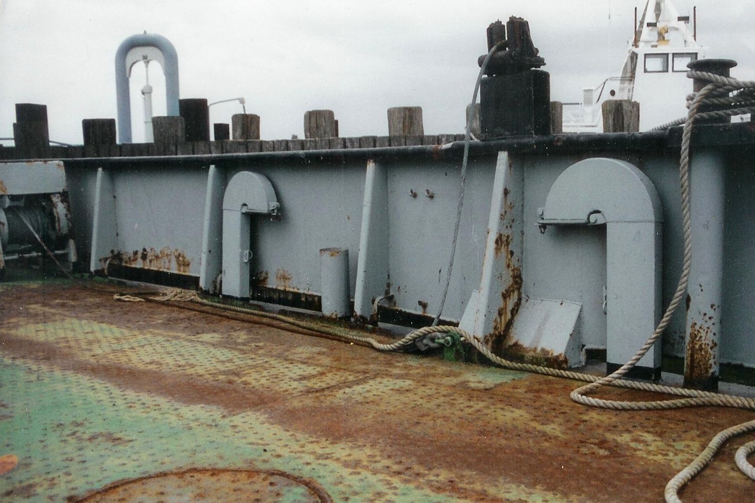

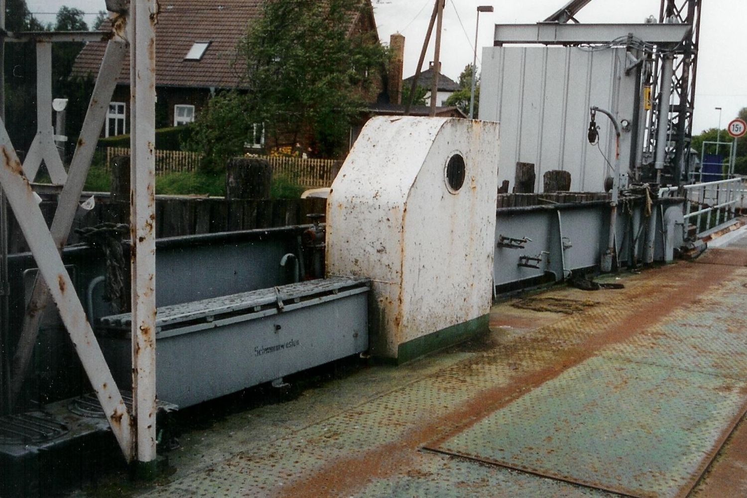

Ce genre de navire nécessite pas mal d'apparaux (manches d'aération, bossoirs, bossoirs,ancres ,treuils systèmes de sécurité etc etc..)
Comme représenté sur des photos extraites du site indiqué par G.Gribi https://schmalspurmodellbau.de/faehre/f%20...%20orbild.php
J'en ai dessiné ou re-dessiné une bonne partie presque 6 planches d'impression tous on fait l'objet de recherches sur le net pour tacher d'obtenir des vues des plans.
A suivre.......

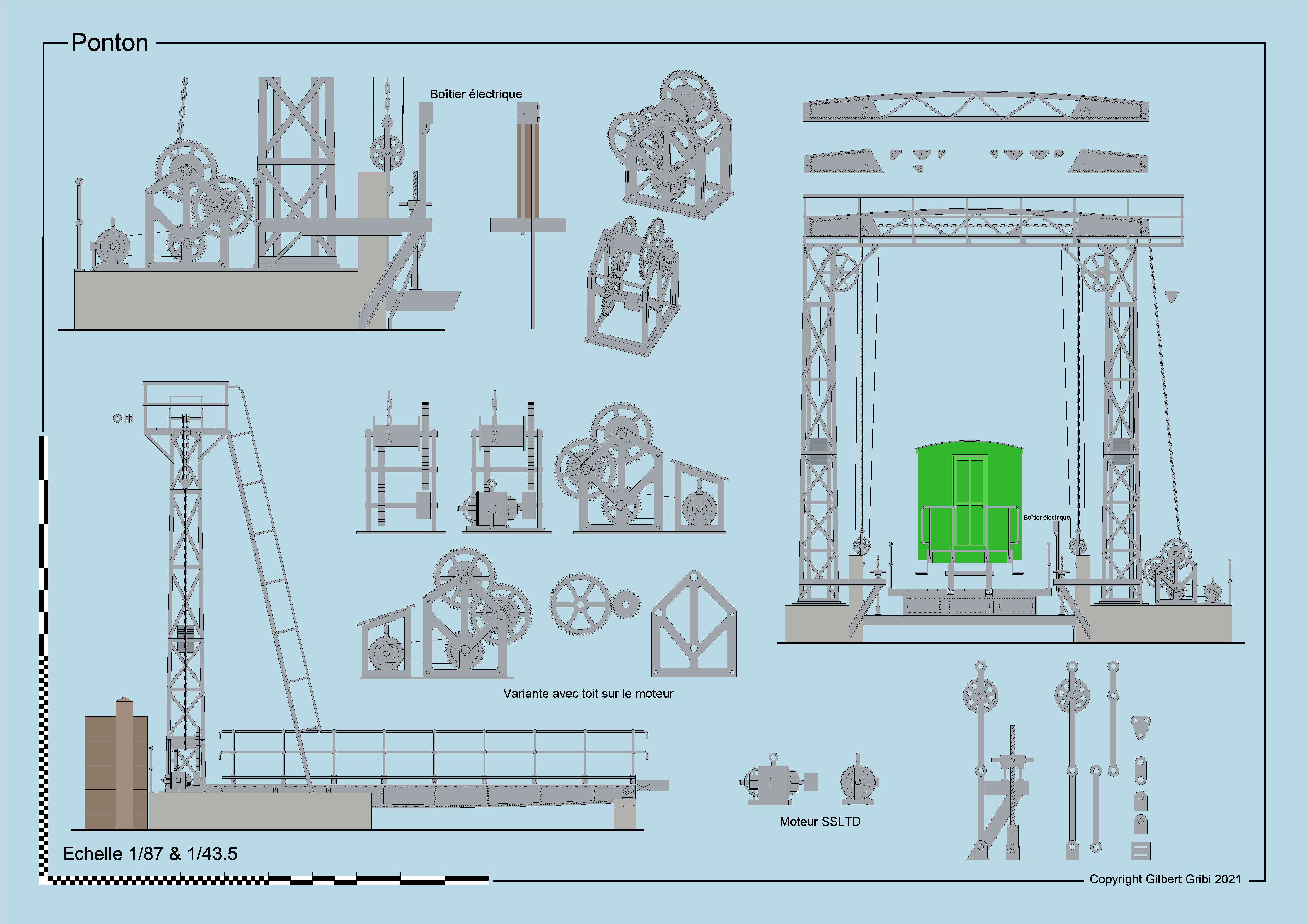

Et pour le pont
Et si intéressé, un plan au1/43.5em facilement modifiable pour du 1/87 (format DWG ou DXF)
Version avec moteur qui n'existait pas en réalité mais le reste de la structure est à l'échelle, enfin plus ou moins
Demande par MP (format DWG ou DXF)
