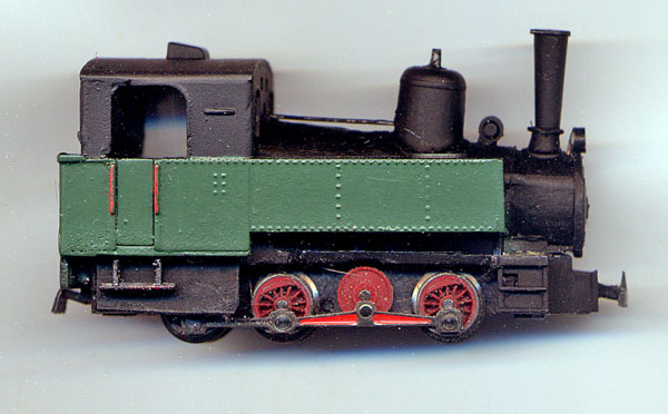

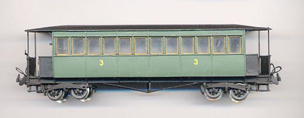

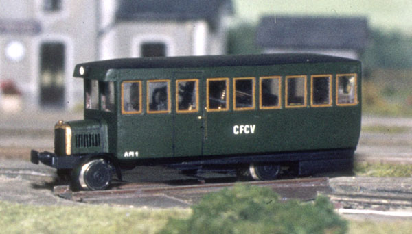

Plus sérieusement.
C'est de la voie de 9 mm.
Gabarit mis à 26 mm (soit 2,26 m).
Celui de Liliput est bien trop important, même pour du métrique Français.
Véhicules (métriques) évoqués :
Cordialement.

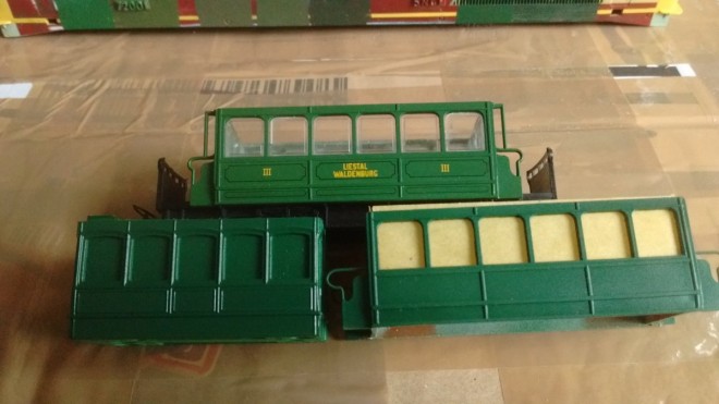

Messagepar augerd » 07 11 2019 à 18:06
hello,
les RAL sont l'a :mrgreen:
déjà peint, en court de séchage #B6
Dominique ;)

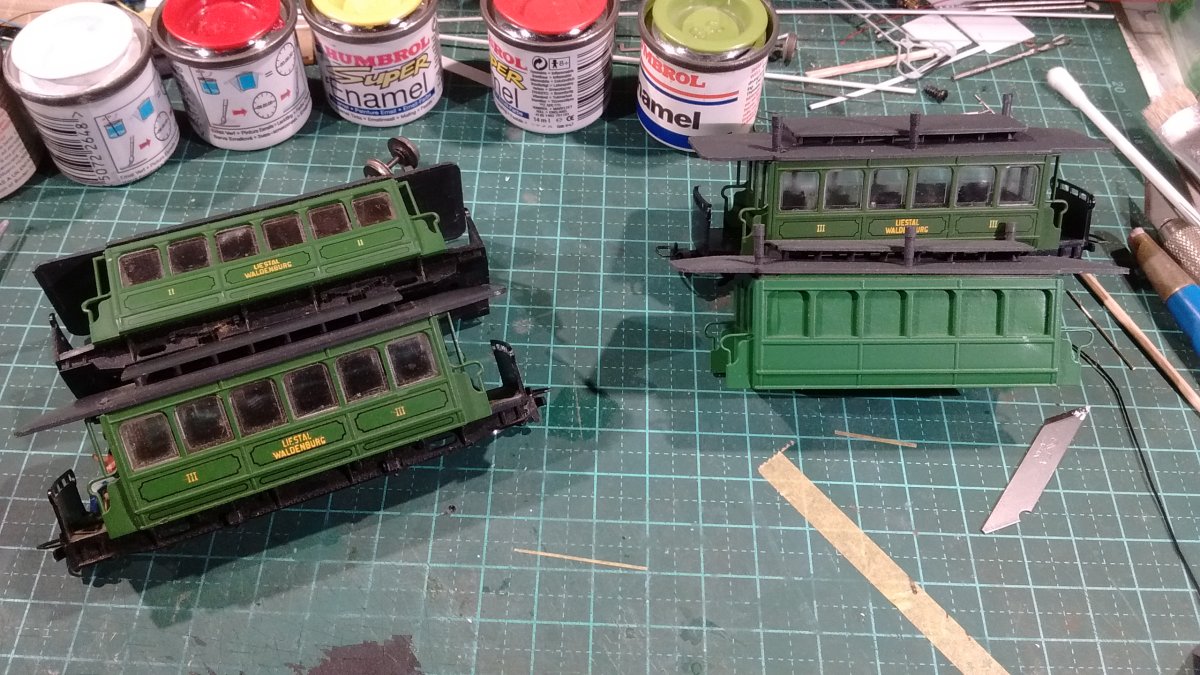

Messagepar augerd » 25 11 2019 à 16:47
hello,
alors, pour faire simple, voici ce que donne la dernière peinture, à droite sue la photo, avec celle de référence en haut ...
... et comme tous les autres essais, ça va pas H4
n’ayant pas d'outils de colorimétrie sous la main, cela me prend beaucoup de temps pour un résultat médiocre, donc j'ai décidé y'a qlq jours d’arrêter les conn**** et de passer à autre chose ... et j'ai de quoi faire sur l'établi :rod_siflet
mais que faire de ce commencement de modification ???
hé bien j'ai récupéré une paire de Waldenburg d'occase, que je suis en train de nettoyer à fond, puis je vais greffer les essieux, toit et attelages provenant de la caisse bidouiller, et zou, elle sera comme d'origine et retournera dans sa boite :mrgreen:
après, je pourrais continuer de peindre l'autre ET sans contrainte de couleur #B6
Dominique :F5

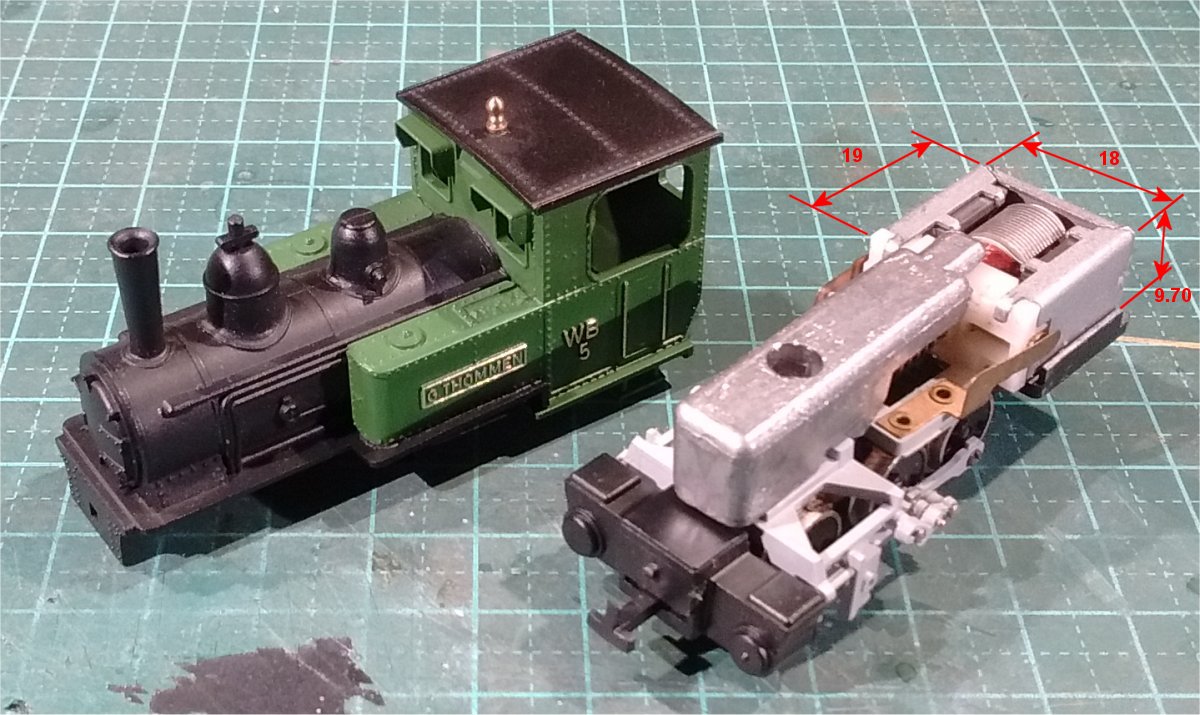

Messagepar augerd » 23 12 2019 à 16:21
hello,

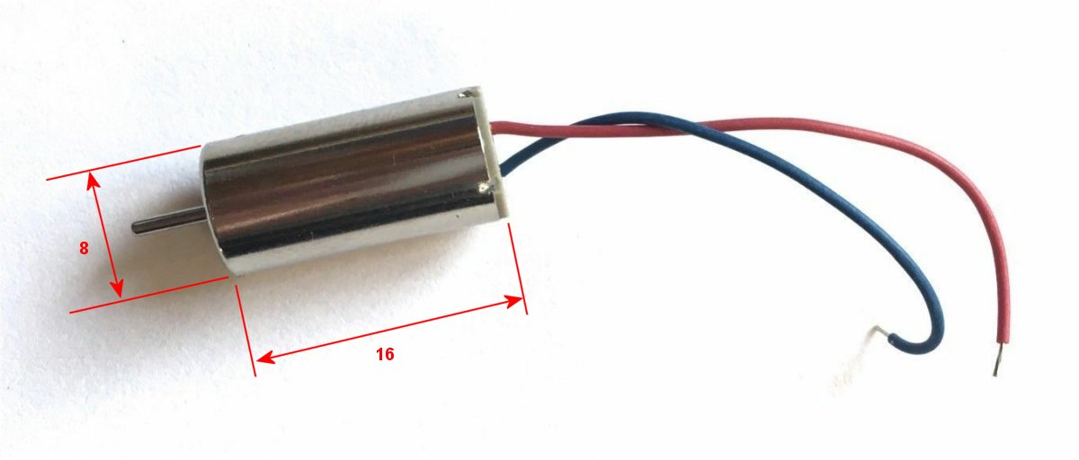

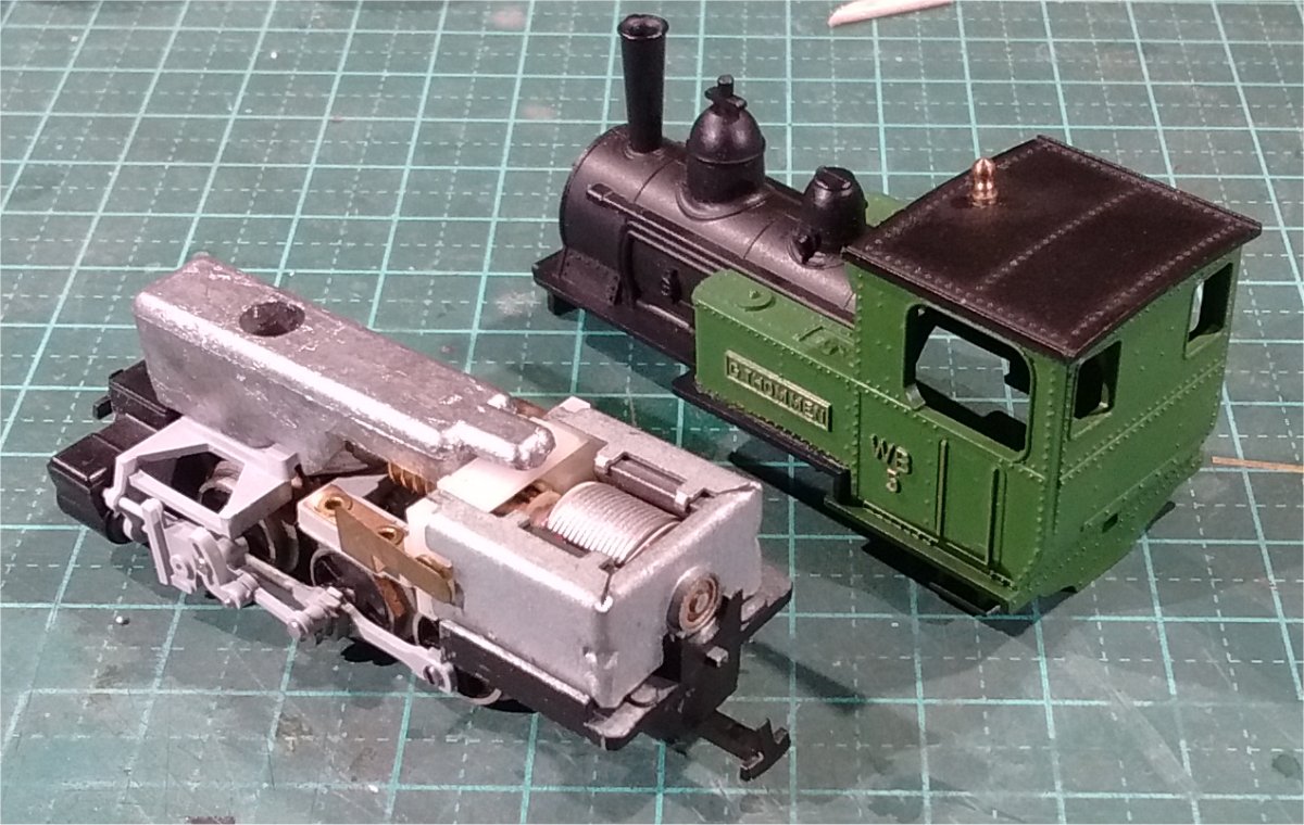

pendant que je rode ma 2095 avec le moteur Tramfabriek, j'en ai profité pour faire rouler la Thommen: elle n'oscille pas, c'est une bonne chose, mais le moteur est vraiment bruyant :C6
donc démontage de la bestiole par retrait de la caisse, cela donne ça ...
... mais surtout j'ai pris les dimensions du moteur ...
... histoire de l’échanger aussi par un Tramfabriek :rod_siflet
nickel E2 y'a plus qu'a ... commander des moteurs ;)
