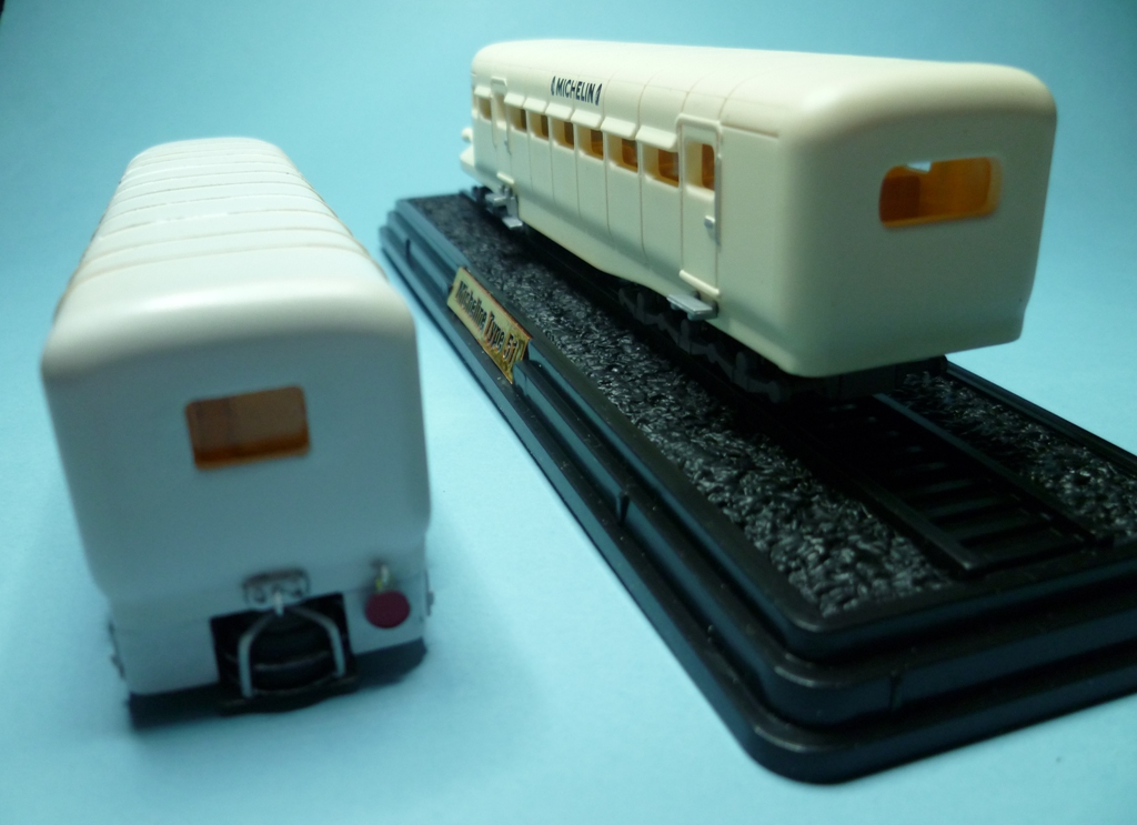

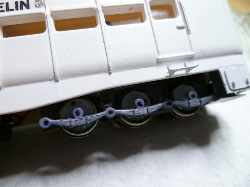

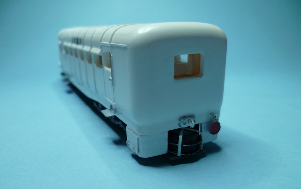

Le coffre arrière est simulé( juste la façade) par un U en cp collé sur le pourtour de la caisse.Le tout est mis en forme a la lime avec le bas de caisse pour ne plus voir la ligne de collage.Deux portes avec poignées
figure les rangements.
Quelques garratteries habillent l'arrière le crochet de la remorque (a venir :rod_siflet ) merci à 05mogul05 pour le deuxième exemplaire de la Micheline #B6 , la cible en laiton finement gravé de fin de convoi
(tiré du kit draisine de Marcel MJM Modelisme) qui se balance comme la vraie au rythme des imperfections de la voie C7 les roues de "secours" ce sont celles du kit collées et mise en peinture
elles sont réduites du tiers pour ne pas dépasser du support a l'intérieur et ne pas engager la rotation du bogie comme indiqué plus haut . Les brides sont deux fines bande de profilés plat Slatter's
Le tout se trouvant une fois sur rail a 2 mm au dessus du rail masque très bien l'arrière un peu "simpliste" de cette reproduction (a noter la réduction de la fenêtre arrière conformément aux vues précédentes)

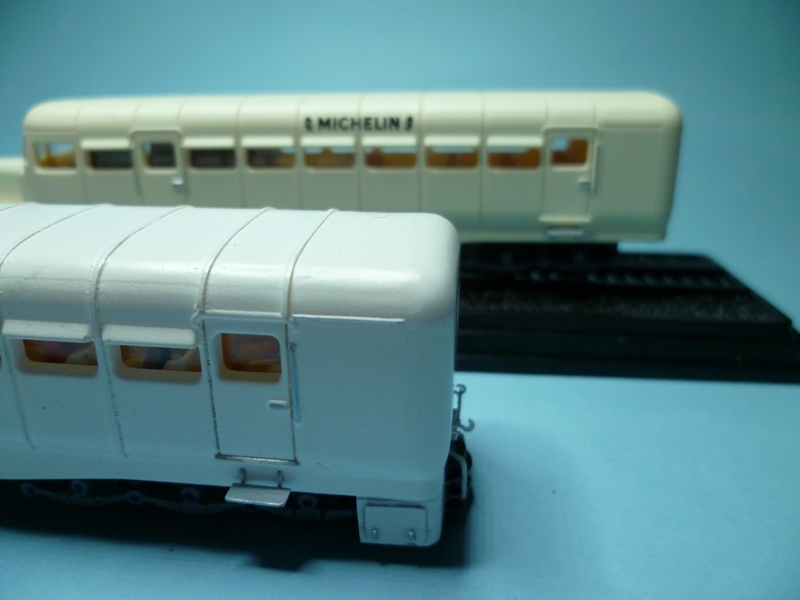

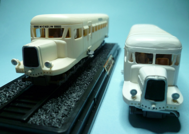

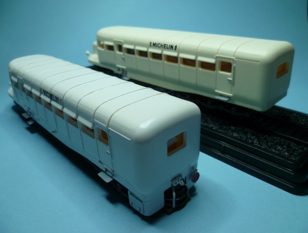

Après un nettoyage et passage au pinceau fibre des anciennes décalques ,mise en peinture peinture blanche, pose des nouvelles décalques ,en fait une des planches test du grand concepteur
réalisé pour le montage de l'exemplaire destiné au musée Michelin #B6
Vernis satiné avec une pointe de mat sur l'ensemble du modèle.
Messages: 24370
Re: Motorisation Micheline "Coloniale" type 51 Atlas (Hom/H

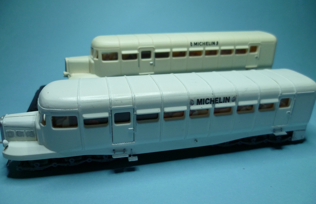

Messagepar Beyer-Garrat » 01 12 2016 à 17:50
Quelques photos de la bête finie avec en comparatif le modèle original #B6
On pourrait surement faire mieux en y passant du temps, mais par rapport a la base de départ je m'en conterais :H1
Niveau roulement j'ai lesté la partie avant (sous le toit) avec 10 g supplémentaire ,le bogie moteur ayant tendance a patiner , maintenant ça roule lourd (vue le poids du châssis) sans problème .

Messagepar Russell » 01 12 2016 à 19:29
Purée c'est joli! :D
Je suppose que la traverse arrière est en attente de peinture rouge. ;)

Messagepar Beyer-Garrat » 01 12 2016 à 20:17
J'avais dans l'idée de la laisser blanche mais pourquoi pas :F9
