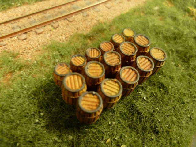

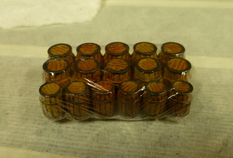

En fait j'avais acheté a vil prix sur un site US différentes reproductions de tonneaux et barils .Moulés en résine ils nécessitent beaucoup de travail préparatoire la base formant bloc
doit être percé retaillé et affiné comme il m'en restait un petit "bloc" qui s'ajustait parfaitement dans le wagon l'occasion était tentante de crée une petite scénette avec le chargement.
Après mise ne peinture le résultat me semblant correct vu la base de départ :H2

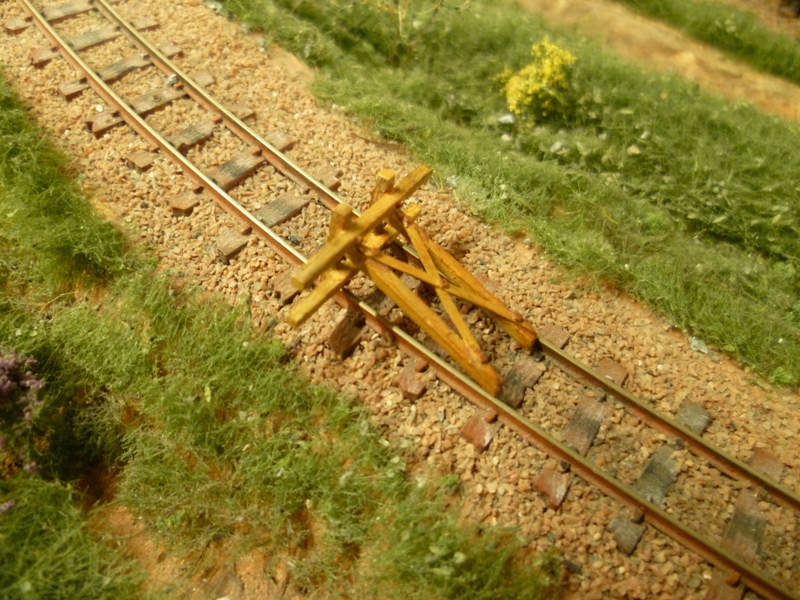

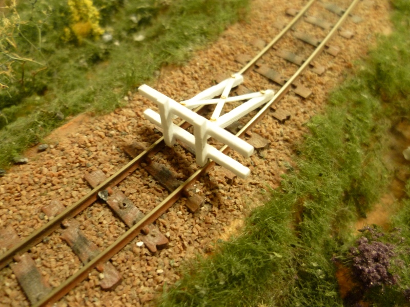

Evidemment comme l'ensemble était plus court que le wagon il m'a fallu imaginer un montage plausible permettant de caler cet ensemble (non non non ce n'est pas un heurtoir) :B3
Quelques morceaux se profilés Slater's gravés un peu de cyano et des boulons très fin en lasercut plus tard
Un petit coup de patine

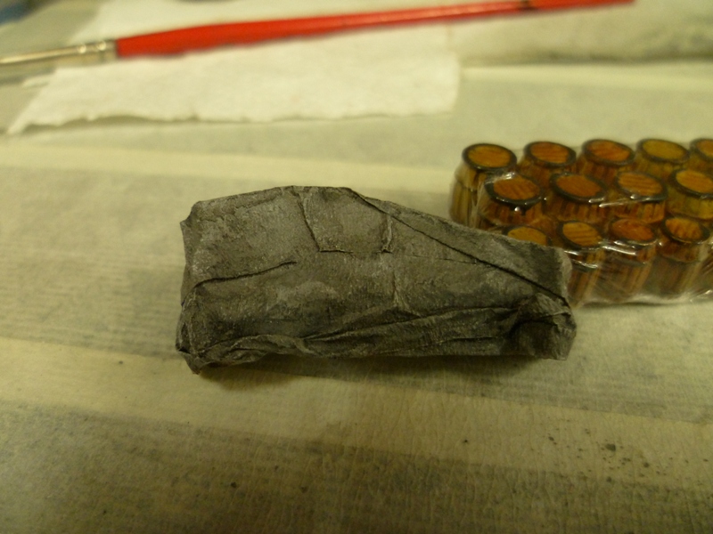

Il me manquait encore un élément :F9 bon sang bien sûr la bâche ! qui me permettra de masquer en partie la misère et de donner vie a ce sympathique chargement :(
La mise en forme devant se faire sur la pièce celle-ci a été "emballé" dans du film étirable pour pouvoir décoller proprement la bâche après séchage

Une fois la bâche mise en forme 'non tissé imbibé de colle blanche) première passe de décoration et "démoulage" délicat , de l'ensemble après séchage #B6
Apprêt gris + teinte de fond légèrement plus foncé dans les creux et jus noir pour souligner les bords.

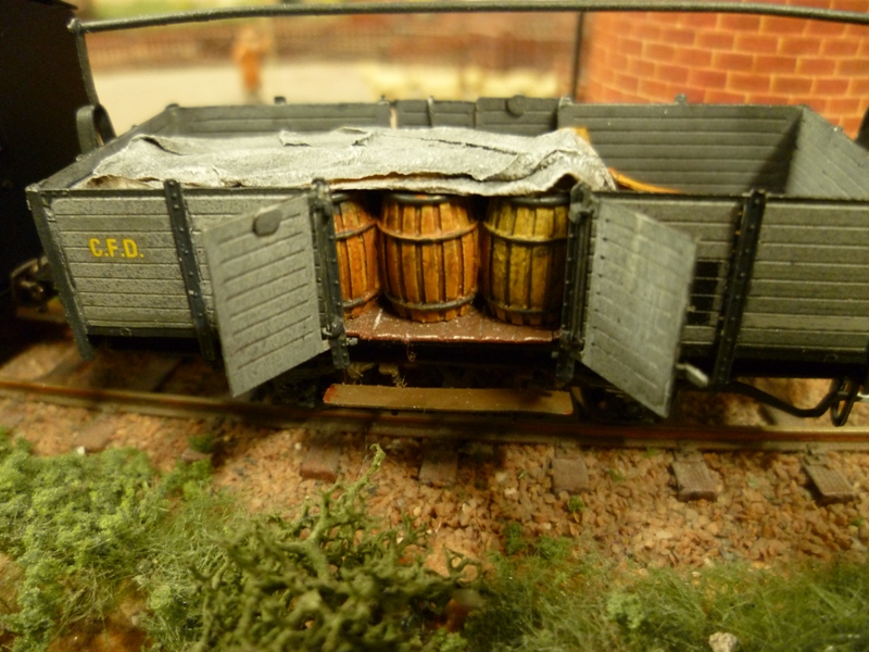

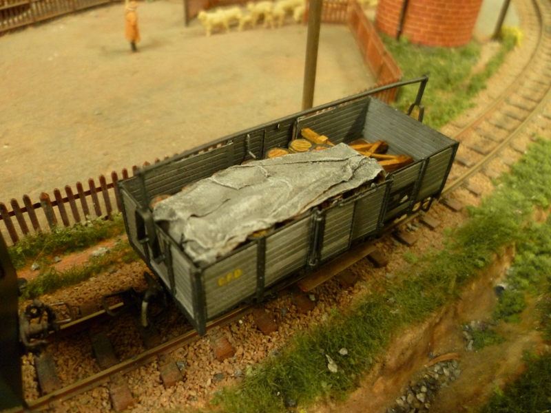

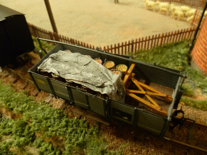

Messagepar Beyer-Garrat » 09 10 2012 à 19:12
Mise en place de la scénette et finitions :maitre:
Les perceurs de barriques sévissant sur ce réseau, la compagnie avait dissimulé un transport de pinot sous une bâche, peine perdue ! les perceurs ont découverts le stratagème mystérieusement prévenus
abandonnant le chargement amputé d'une partie de son contenu toutes portes ouvertes .......... #B7
