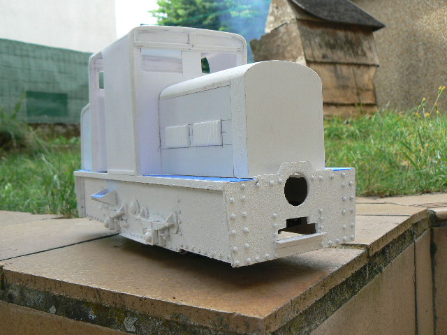

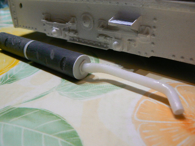

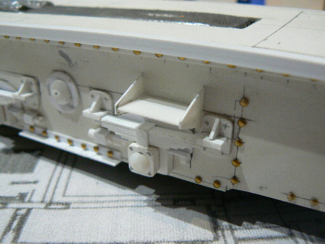

Messagepar cloclo57 » 19 06 2022 à 17:15
Bonjour les amis

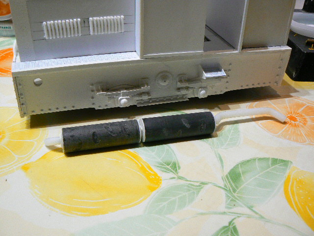

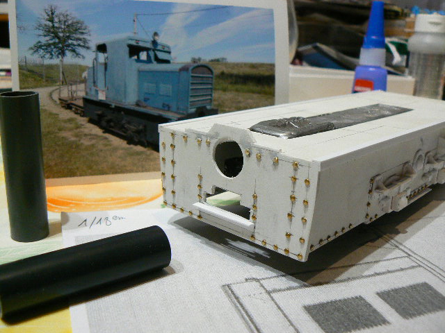

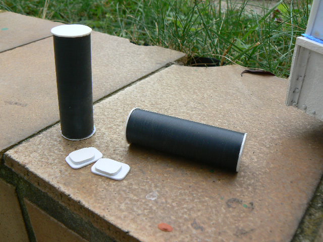

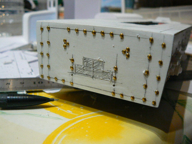

Les rectifications ont été apportées au niveau du châssis pour correspondre au modèle choisit.......pour les pots d'échappement des rouleaux en pvc issus des mandrins de rouleaux de ticket de carte bancaire vont être utilisés ainsi que des chutes de grappes de maquette pour les tuyaux ce sera la prochaine étape.....

Re: LOCO DECAUVILLE 030 PROGRES 1/18èm

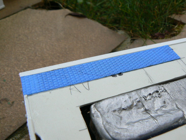

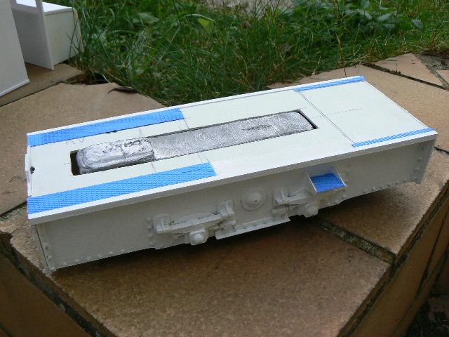

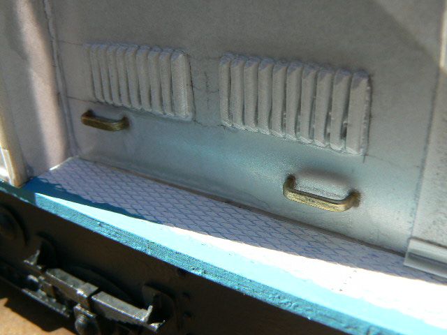

Messagepar cloclo57 » 26 06 2022 à 17:01
Bonjour les amis

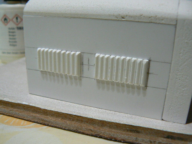

Au programme plein de petites bricoles ( celles qui prennent beaucoup de temps ) mais qui finit le modèle :

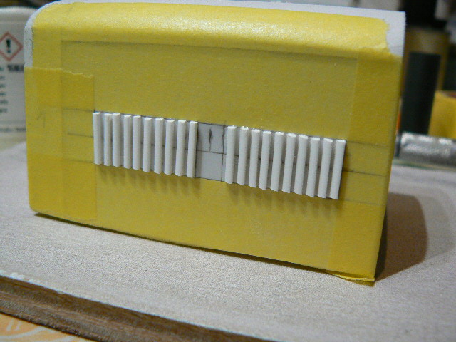

- les ouies de refroidissement moteur ( traçage pointu et, masquage pour éviter que la colle ne déborde et facilite le guidage des pièces )

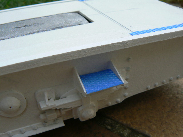

- pose des plaques antidérapantes ( sangle de livraison autour de certain colis ça va chez nous il y a du choix ) collage difficile surement du polyéthylène
- réalisation des pots d' échappement ( avec les mandrins de bobine de carte bancaire rien ne se perd .....tout se transforme )
actuellement le chassis est en train de sécher , les mains montoirs sont en cours de réalisation....
Messagepar YVES » 27 06 2022 à 07:41
Postez vos "trucs-bidules" chez cloclo, il les recyclera !
Tu écrivais : "collage difficile surement du polyéthylène", as-tu aussi pensé à une colle contact (genre Pattex) ?
Messagepar cloclo57 » 27 06 2022 à 21:22
Bonsoir les amis
C' est effectivement avec de la pattex colle contact et avec la super glue bien sûr après dégraissage a l 'acétone .

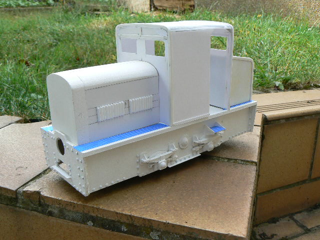

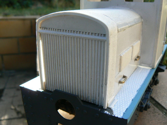

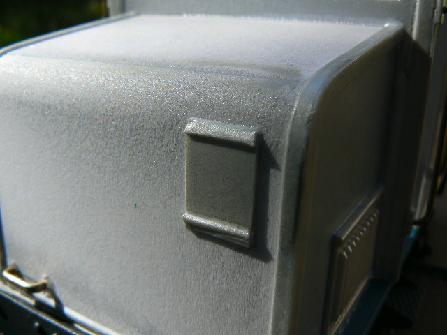

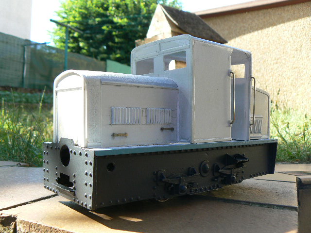

Messagepar cloclo57 » 03 07 2022 à 18:13
Bonsoir les amis

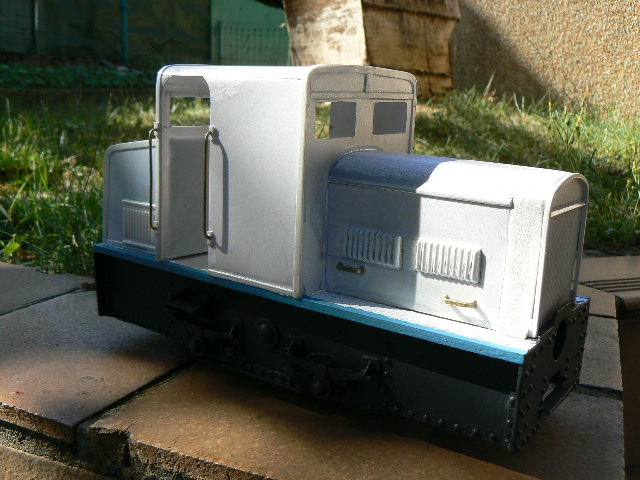

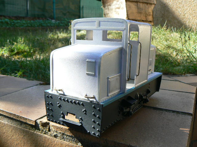

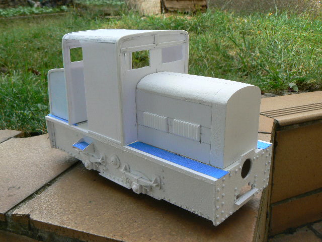

Le turbo a été enclenché :
-Finition du pot d 'échappement

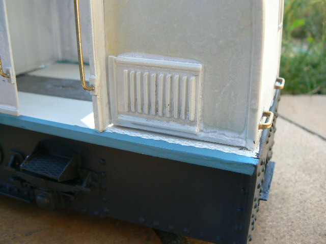

-Réalisation des trappes de ventilation du réservoir de carburant
-Mise en peinture du chassis
-Réalisation de la trappe de remplissage du réservoir
-Le radiateur

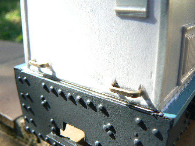

-Les poignées sur les différents capots en fil de cuivre martelé
-La grille de protection du radiateur en cours de réalisation
-Le primaire en bombe a été mis ( cela finit de sécher )
si tout continu comme cela week-end prochain peinture ( elle est prête )
Reste a voir l'aménagement intérieur de la cabine , les volets et les phares.......
