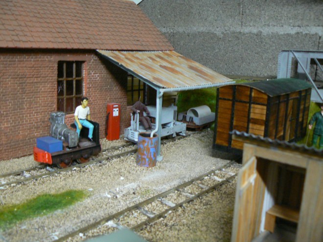

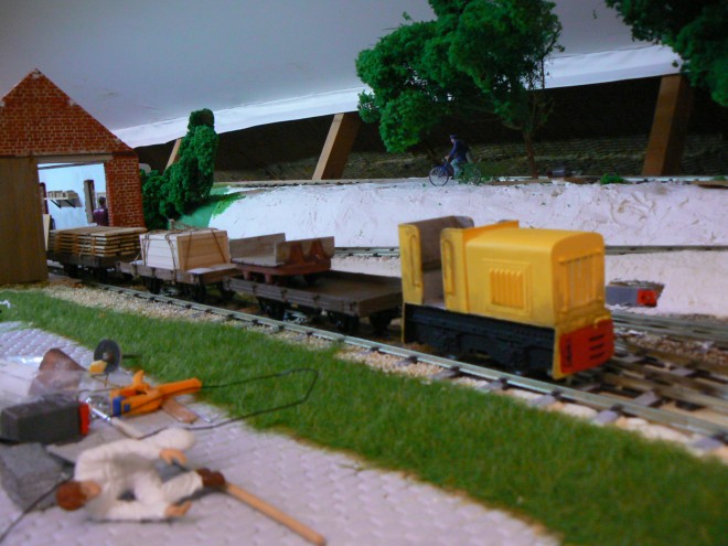

Messagepar cloclo57 » 24 04 2022 à 16:57
Bonjour les amis

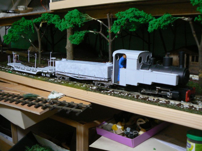

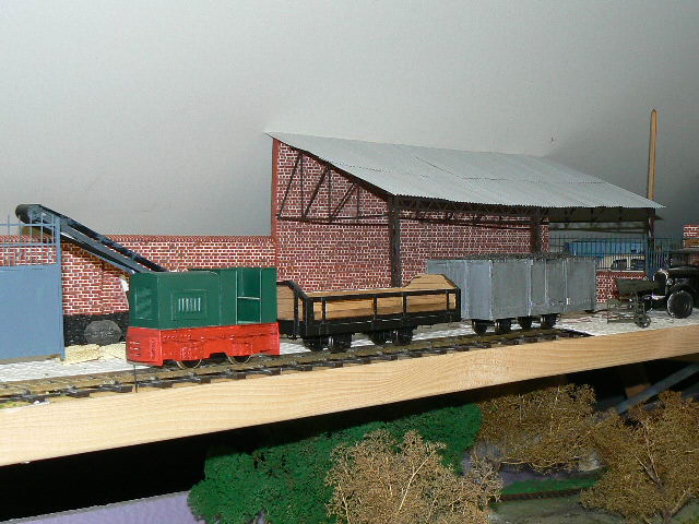

Un petit récapitulatif du matériel moteur et remorqué en attendant une prochaine machine........ou une 020 decauville mais je ne sais pas faire l' embiellage ou un billard t80 je connais l'endroit ou il y en a un vrai....de toute façon les chassis moteur sont en stock et ceux là roulent bien.

Messagepar pehem » 24 04 2022 à 18:03
Très beau parc moteur. :rod_coeur

Messagepar pelican » 25 04 2022 à 09:10
Excellent :ok

Messagepar YVES » 26 04 2022 à 15:59
J'ai bien la dernière photo, pleine d'atmosphère.

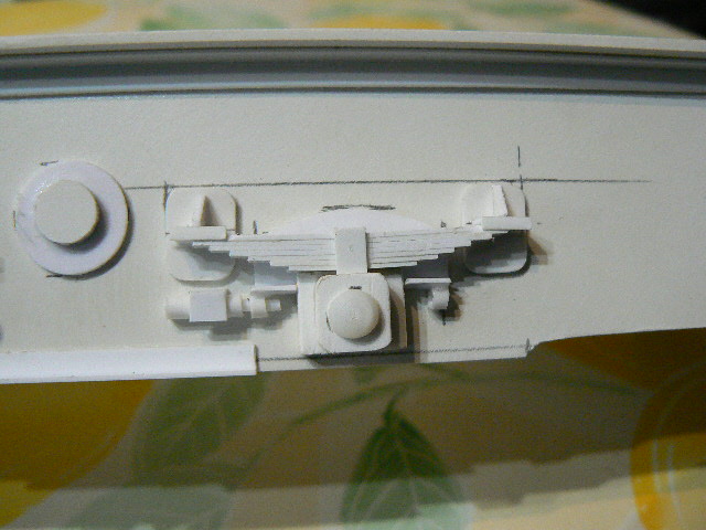

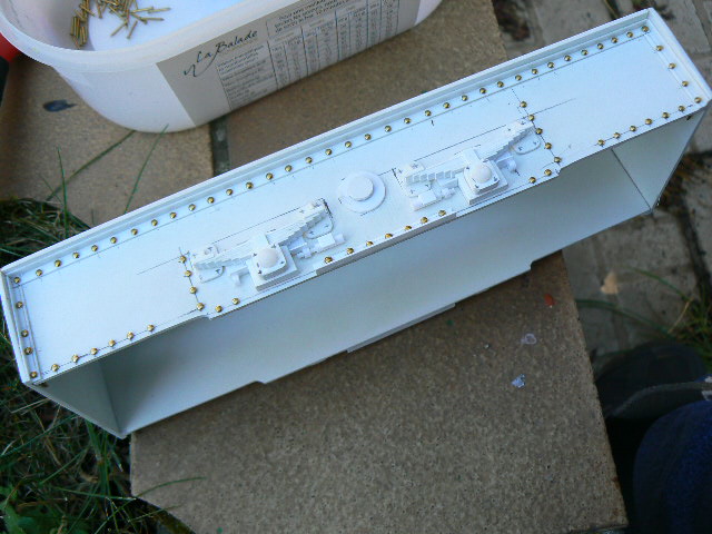

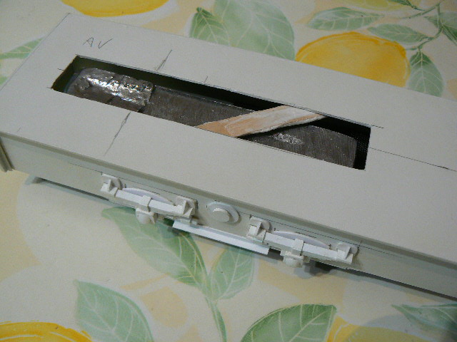

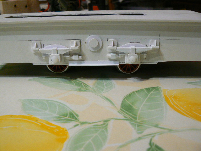

Messagepar cloclo57 » 05 06 2022 à 18:49
Bonsoir les amis

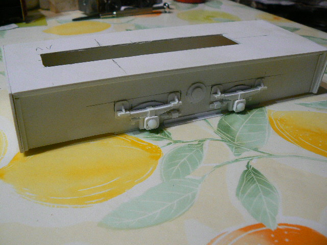

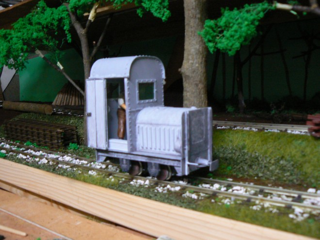

Voilà de retour de mes expéditions avec beaucoup de réponse ( d' une part pour la toiture ) et d' autre part le Billard et donc en avant

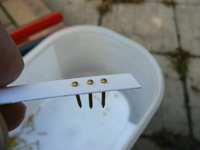

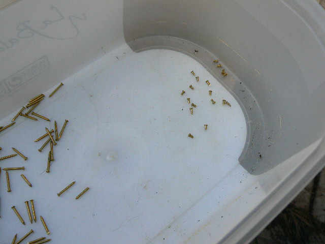

Le chassis est découpé dans la carte plastique de 1.5mm , les suspensions a lames sont un empilement de profilé evergreen, les rivets sont des clous laiton tête arrondi
Le bloc moteur toujours la base du Faller play train raccourci de 5mm pour être pile au bon empattement , un lingot de 140 gr de plomb a été coulé dans une chute en bois ajusté sur la base bilan cela roule bien en douceur de plus bien collé a la voie
Après examen des photos du Billard de Froissy et du Fort D 'Uxegney ce sont 2 versions bien différentes : portes , pot d' échappement , ouïes de refroidissement moteur version 1940 pour l' utilisation dans les forts , ma version étant prévue pour se promener dans la campagne du ch'nord , je vais être obligé de choisir la version de Froissy....mais la couleur sera celle des Forts un beau bleu quelque peu délavé qui lui donne un charme fou :rod_coeur

Messagepar Patrick ze rabbit Deludin » 05 06 2022 à 19:54
Encore une modélisation de ouf E2 #B6 .
C'est un modèle qui manque en H0i.
'Vais p'tête m'y mettre, pour un futur mini-mini réseau.

Messagepar YVES » 05 06 2022 à 22:17
Bravo Cloclo ! Feras-tu le capot suivant le modèle Froissy ?
