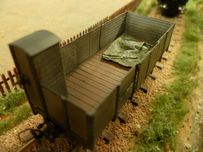

Messagepar Beyer-Garrat » 03 09 2012 à 17:17

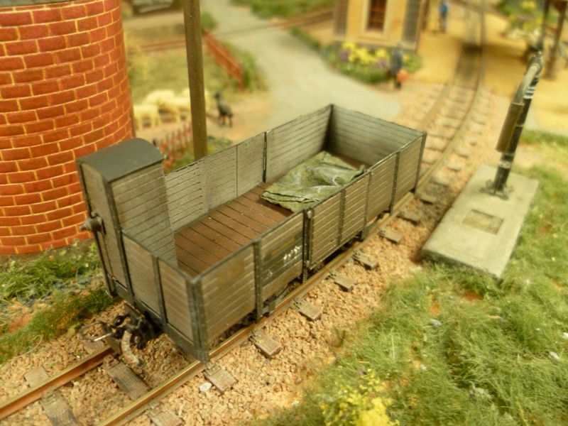

Voila c'est terminé quelques pigments, lavis et autres dry brush plus tard,
Les bâches sont pliées dans quelques mois la ligne va fermer, une page va se tourner ! .........................

Messagepar Douglas » 03 09 2012 à 17:21
Respects :maitre:

Re: Hom Kits laiton , montages et améliorations
Messagepar Marcel » 04 09 2012 à 08:56
toujours aussi bluffant !...
Ça paraît simple, et pourtant sans ta maîtrise Beyer-Garrat, si difficile !
Encore merci pour ces "leçons de faire".
Messagepar Buffalo Bill » 04 09 2012 à 15:32
Superbe! E2 et la bache pliée #B6....on sent le "blindeux", le spécialiste "amateur de maquettes militaria "....la couleur entre autre :H1
Messagepar Beyer-Garrat » 05 09 2012 à 08:52
Merci de vos commentaires :oups2:
Le but de ce fil étant avant tout de démontrer qu'avec des moyens volontairement simples et limités le résultat peut être très convainquant #B6
Bien entendu les techniques de décoration et de patine s'applique aussi à la résine .
@Buffalo Bill, tu as tout a fait raison #B5 la couleur de la bâche est un savant mélange: de vert sombre RAF, de vert US Vietnam et d'un soupçon de vert zinc chromate :maitre:

Messagepar Douglas » 09 09 2012 à 18:50
JP,
Peux-tu nous dire ou redire comment tu as réalisé ta bâche dans le tombereau? ;)
Douglas
Messages: 5119
Messagepar Kazh du » 09 09 2012 à 19:10
Est ce de la feuille de plomb?
Le pliage est vraiment bien réalisé et la patine superbe :ipb-73
