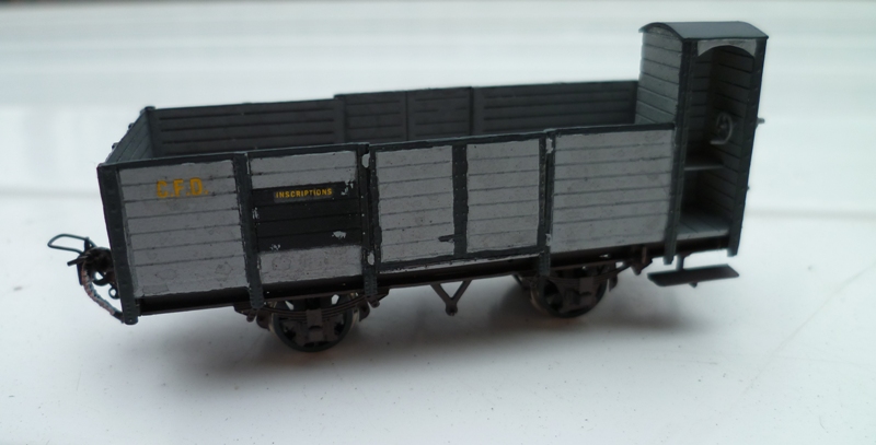

Ça progresse ça progresse :B3 réalisation tableau d'inscription ,pose des décals pour le moment incomplètes et utilisation d'un pinceaux a 2 poils pour la réalisation de la ferrure supérieure . :maitre:
PS Les photos en gros plan sont sans pitiés !

Messagepar malletslm » 02 09 2012 à 13:42
Cela pose bel et bien la question de savoir si nous regardons nos réalisations à l'oeil nu #B6 ... où à la loupe ! H4
Je me pose la même question que pour le wagon "Parkside Dundas" montré par Abran sur un autre fil : les fines ferrures verticales sont-elles peintes "à main levée" ou avec un masquage ?

Messagepar Beyer-Garrat » 02 09 2012 à 15:34
A main levée Jean Michel seul le tableau inscriptions a été réalisé par masquage. :maitre:
Pour les décals ,j'ai oublié de préciser leur technique de pose , je passe a leur emplacement une petite touche de vernis mat,pour avoir un fond "propre" les décas sont
ensuite posés ramollies au Klir ou avec un produit dédié, une fois sec, passage au pinceau d'une petite couche de vernis mat pour annihiler l'effet brillant.
Nous allons passer maintenant au vieillissement proprement dit #B6

Messagepar Abran » 02 09 2012 à 17:07
JM, a main levée, mais avec un pinceau a 3 poils :ipb-251 ... Mais je n'ai pas encore gratté au cutter afin d'enlever les bavures de peinture car le gris de la caisse est d'origine ! Génial non ? #B6
