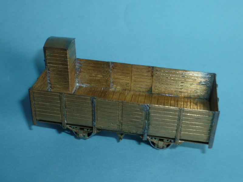

Sixtifs a écrit:Merci JP
Si le sable de Fontainebleau convient, ça change tout.
Vu l'abondance de la ressource et la facilité de se le procurer à coût négligeable (enfin pour moi), il n'y a pas besoin de le récupérer, donc pas besoin d'une cabine compliquée.
Bref, par beau temps, sablage possible sur le balcon.
Vi exactement aux sablières de Nemour ou le sable est réputé pour sa finesse et ou il était extrait pour en partie réaliser des moules de fonderie.
Et exactement a l'endroit ou se trouve le Tacots des Lacs (reste de l'ancienne exploitation) Comme quoi la nature est bien faite ! :rod_siflet :mrgreen:

Après le sablage la peinture je me suis fait la main sur le tombereau avec cabine de frein avec les nouvelles peintures acryliques Vallejo

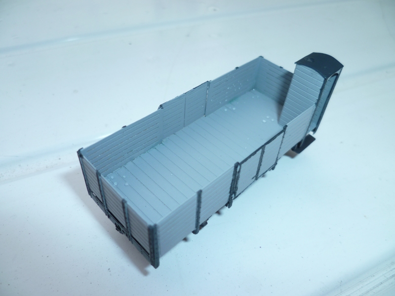

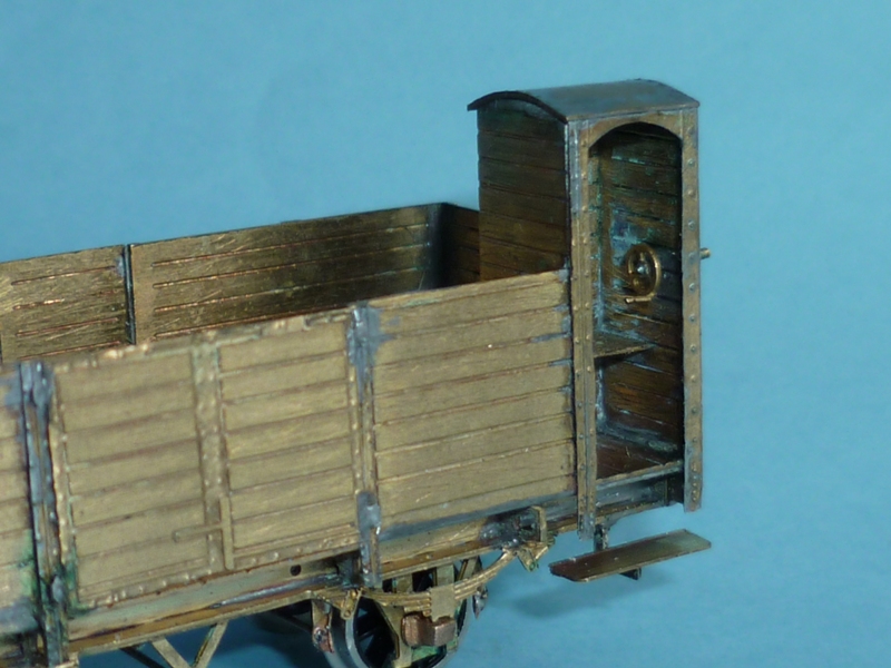

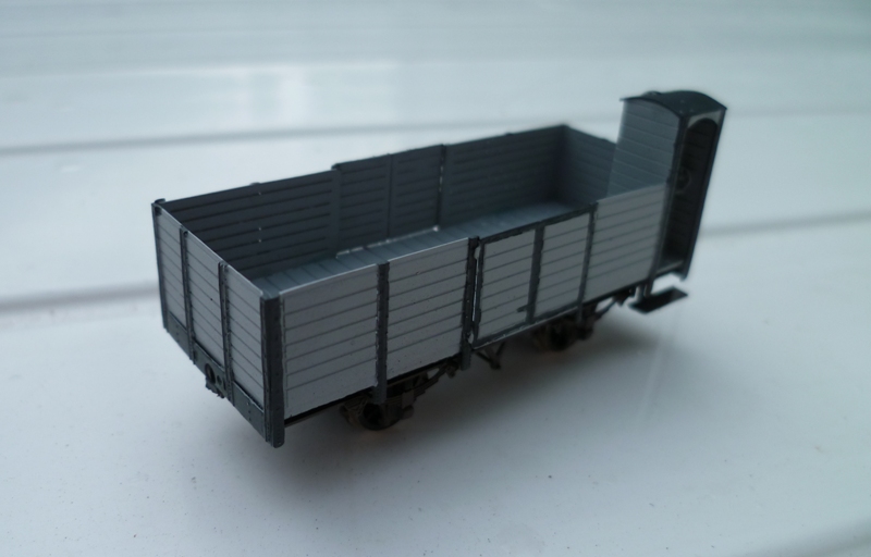

Messagepar Beyer-Garrat » 30 08 2012 à 19:35

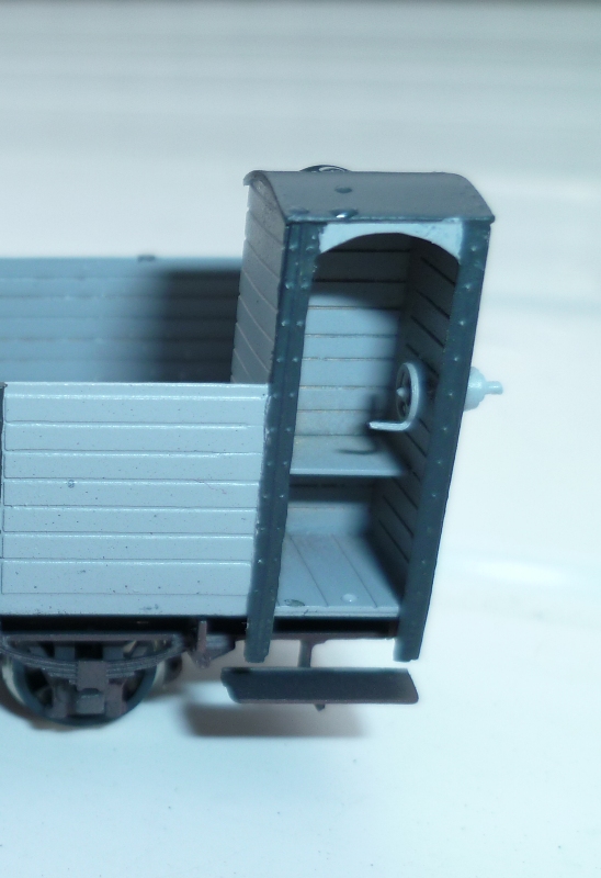

Petite digression peinture sur la vigie nous en étions restés là :
Une fois sablé (nous y reviendrons dans le fil ad hoc) je me suis lancé dans la peinture de ce modèle j'ai choisi la livrée gris artillerie gris/foncé pourtant je ne suis pas
fan de celle-ci la trouvant "trop plate" et sans relief donc en sortie de boite si j'ose dire :B3 voila le premier jet
Evidemment il s'est mis a pleuvoir pendant la séance photo ! :H2 :H2
Les photos de la vigie sont très démonstratives de la nécessite d'un sablage #B6 Pour en revenir a la livrée :F9 disons que je vais y apporter quelques modifs et ajouts
dont je vous ferais part prochainement .... :maitre:

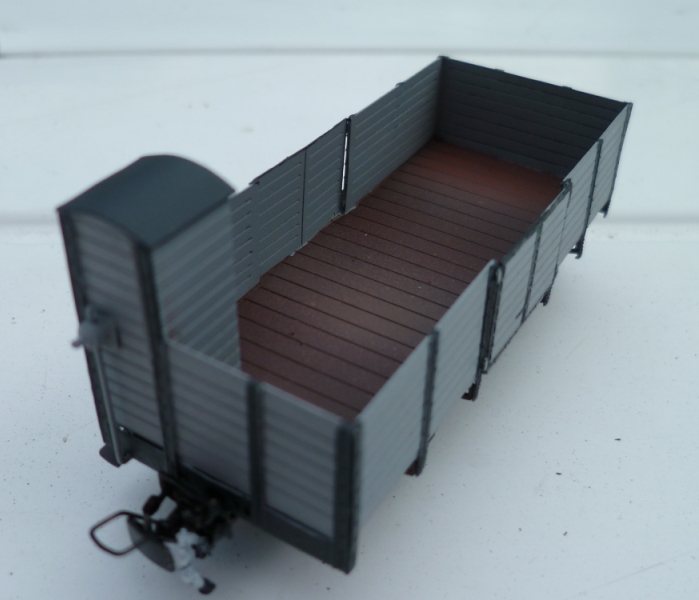

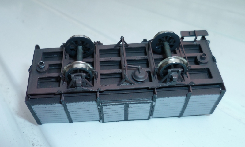

Messagepar Beyer-Garrat » 31 08 2012 à 18:59
Tout d'abord un léger voile rouille (PA80) permet de "débourrer" ,mettre en valeur, les dessous du châssis, les roues reçoivent un voile noir sur les flancs pour atténuer la brillance des bandages
je dépolirai celle de mon prochain montage au pinceau fibre pour un traitement chimique qui atténuera encore plus les bandes de roulements . :maitre:
Ensuite comme le remarquait Storm le plancher méritait un traitement plus contrasté conforme a la réalité a base de terre d'ombre ,d'une pointe d'acajou et de teinte bois #B6 ce qui
rééquilibre l'aspect final du modèle.

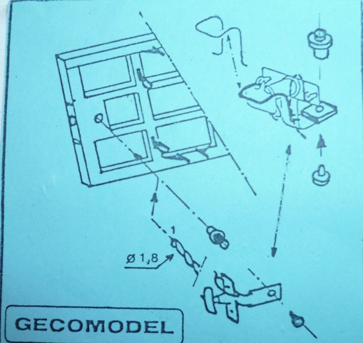

La pose de tampons a boucles avec les conduites de freins Géco améliore encore l'aspect
Petit détail, pour les aficionados du Géco, les pions de fixation ne sont pas des vis mais sont enclipsables comme quoi moi qui croyait connaitre tout sur ces productions j'en découvre tous les jours !
Nous sommes a mi-chemin de ce que je veux faire H6 H6 une petite vue du wagon réel en attendant la suite ....
