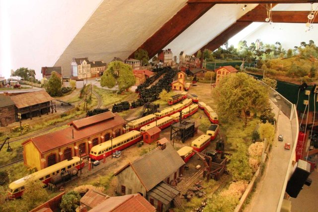

Messagepar bernardhenri » 14 12 2011 à 23:25
Une vue du parc rééquipé d'attelages magnétiques...

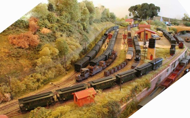

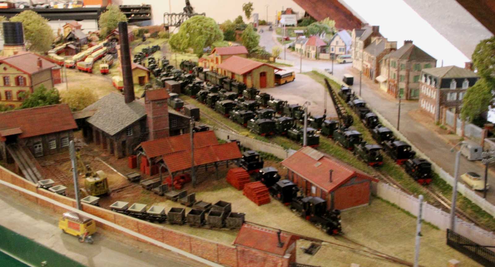

Messagepar bernardhenri » 27 01 2012 à 15:07
Voilà! Tout le parc de Port de Carhaix est passé en attelages magnétiques! :ipb-251
Il ne me reste que quelques lorries de l'ardoisière et de la briqueterie à équiper.
J'en ai profité pour faire une révision générale... #A8
et modifier et finir quelques locos restées dans les tiroirs.... :shock:
Je pense que je vais me séparer de wagons Egger ou Jouef ou ... pour lesquels je ne voie pas de circulation!... :B3

Messagepar YVES » 27 01 2012 à 20:11
Impressionnant le grill de la gare, et le dépôt autorail. Tu devais prendre une photo aérienne verticale !
Re: Le matériel roulant de Port de Carhaix
Messagepar Storm » 27 01 2012 à 20:37
Et dire que ma femme me dit que j'ai trop de trains… D9 :C6 Viviane a vu ces photos :E1
Ça me fait penser à un réseau qui vient de fermer et où l'on a regroupé tout le matériel dans une gare en attente de transfert, reprise, sauvegarde… (ne parlons pas du pire… :H2 )
Messages: 23945
Messagepar Kazh du » 27 01 2012 à 20:48
La fin du RB à port de Carhaix?
Parle pas de malheur #B8
