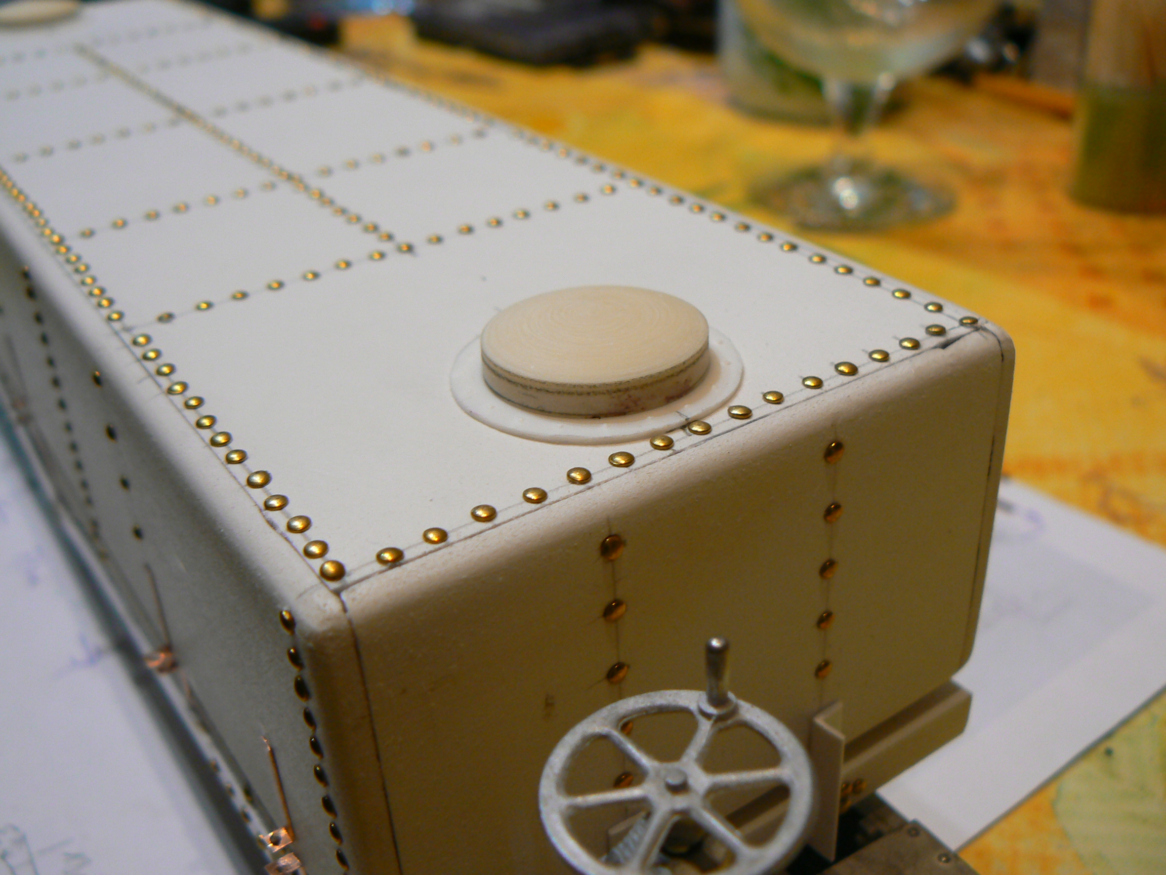

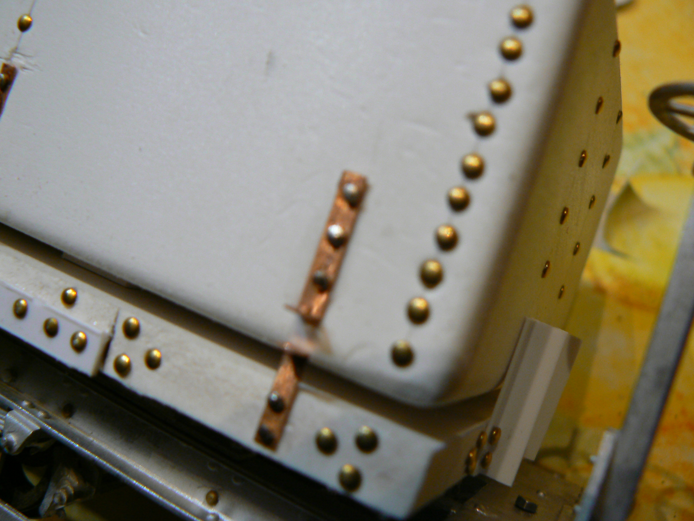

Re: LOCO DECAUVILLE 030 PROGRES 1/18èm
Messagepar pelican » 06 09 2021 à 07:54

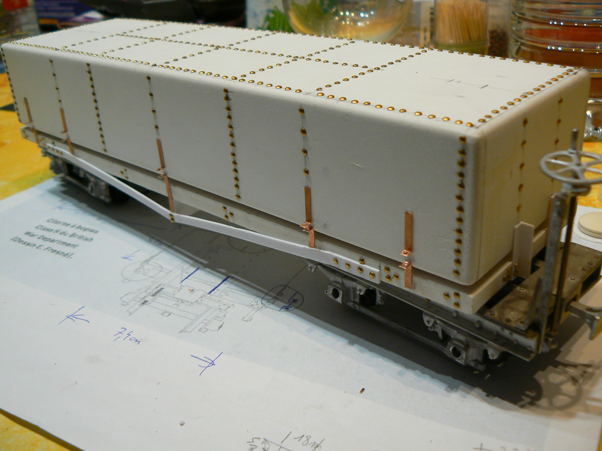

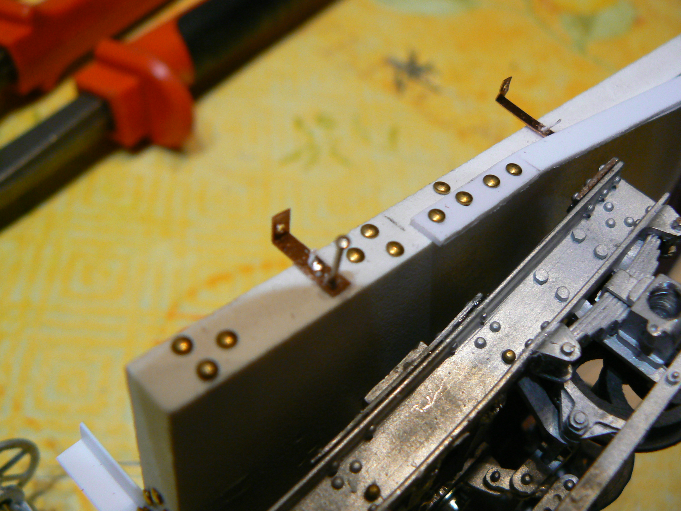

cloclo57 a écrit:Bonsoir et merci les amis.
Bon ben voilà la suite , la pose des rivets ( clou en laiton ) il en faudra pas loin de 500 soit une pochette mais cela vaut le coup , le châssis est presque finit ainsi que les 2 bogies (kit Wrightscale en métal blanc ) Pour le week end prochain sûrement les trappes de remplissage.......
ci-joint quelques photos
C'est écrit !! C7
J'admire les lignes de rivets E2 E2 E2

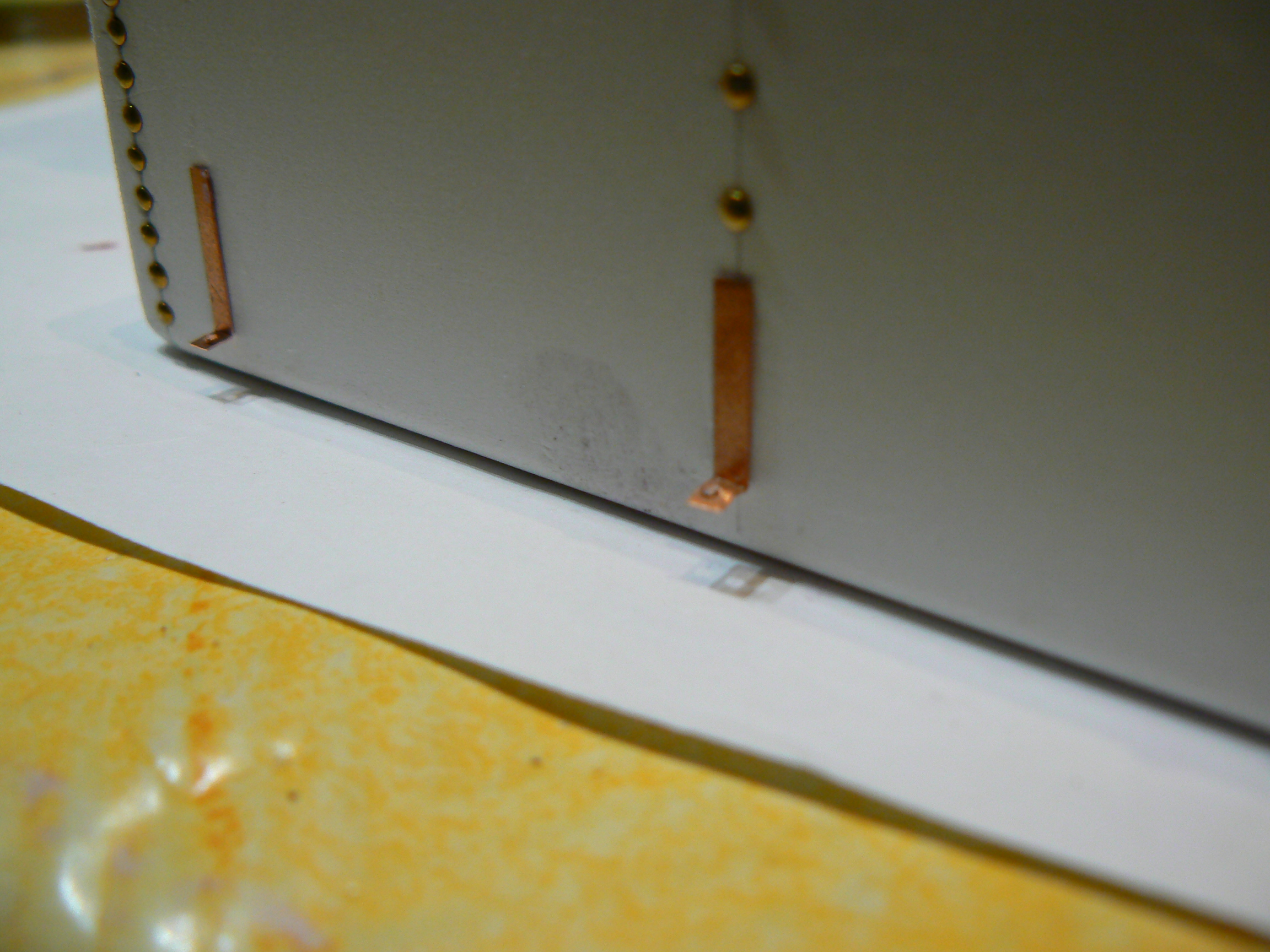

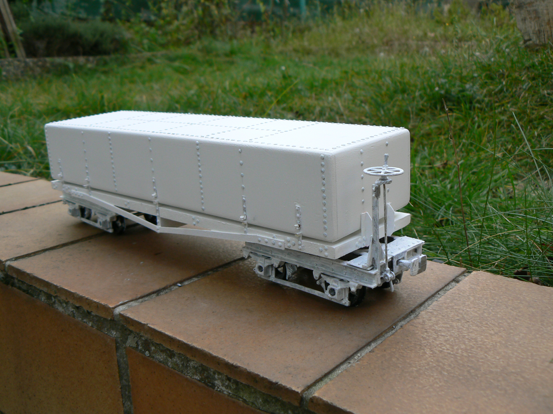

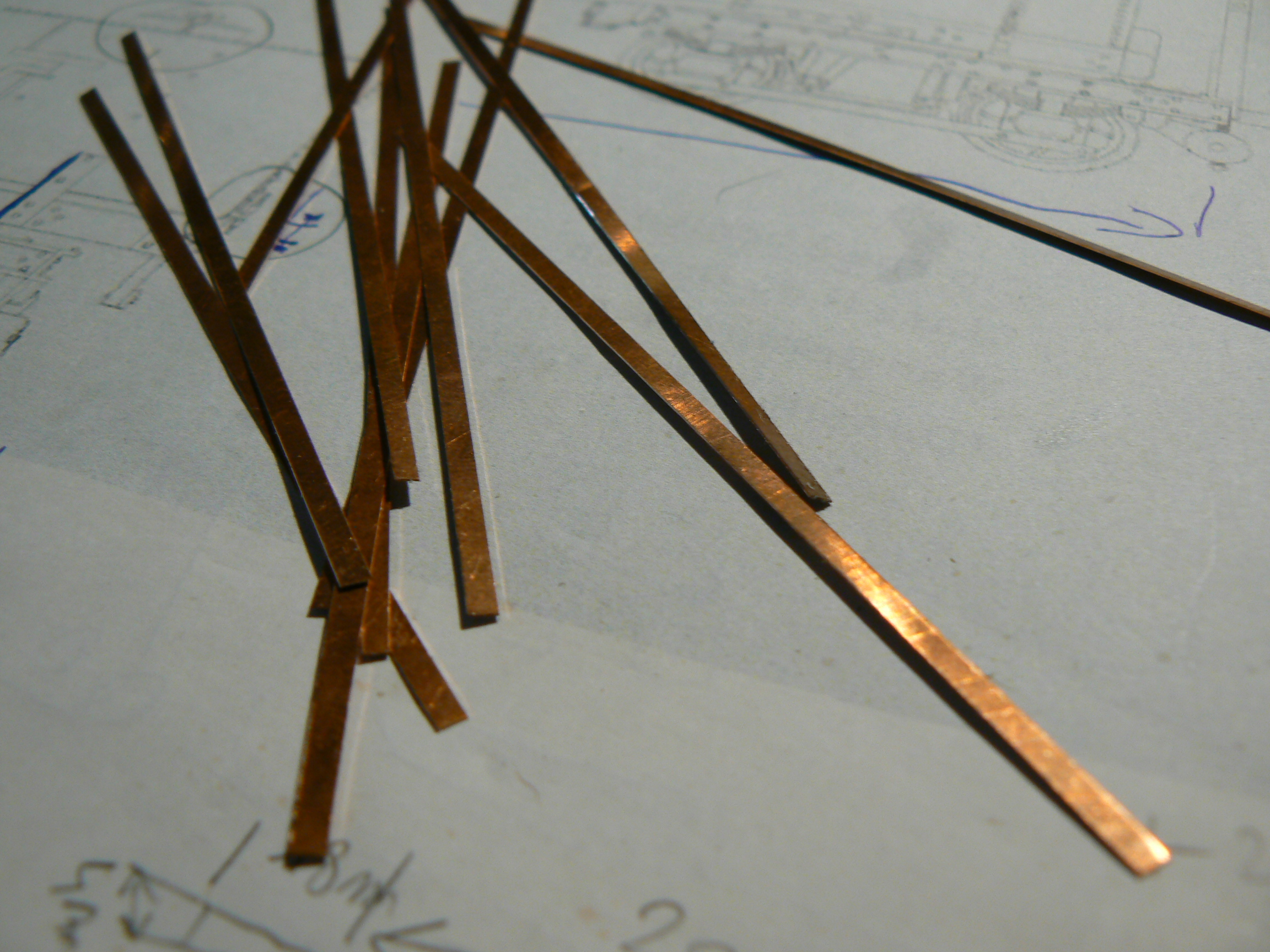

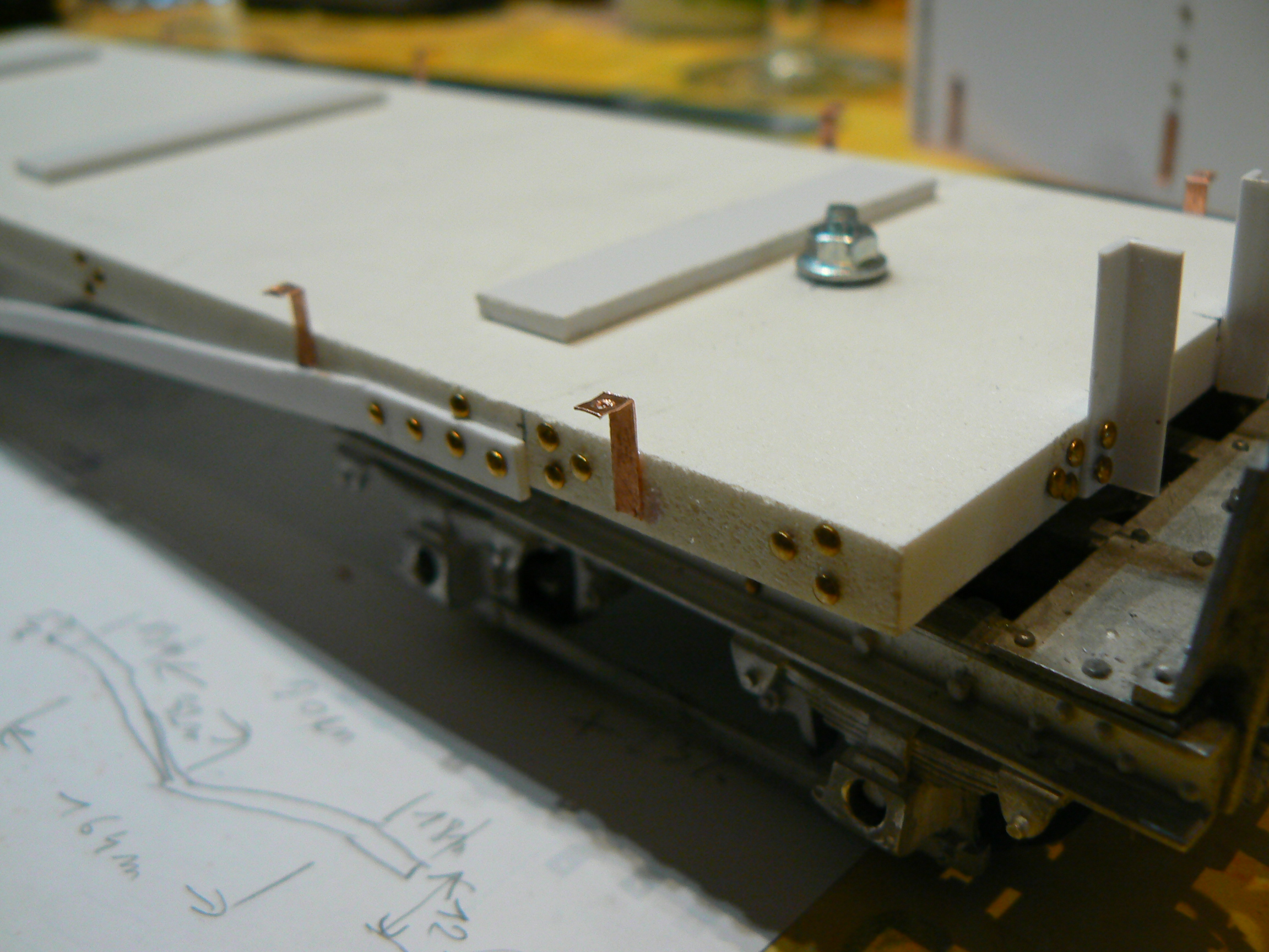

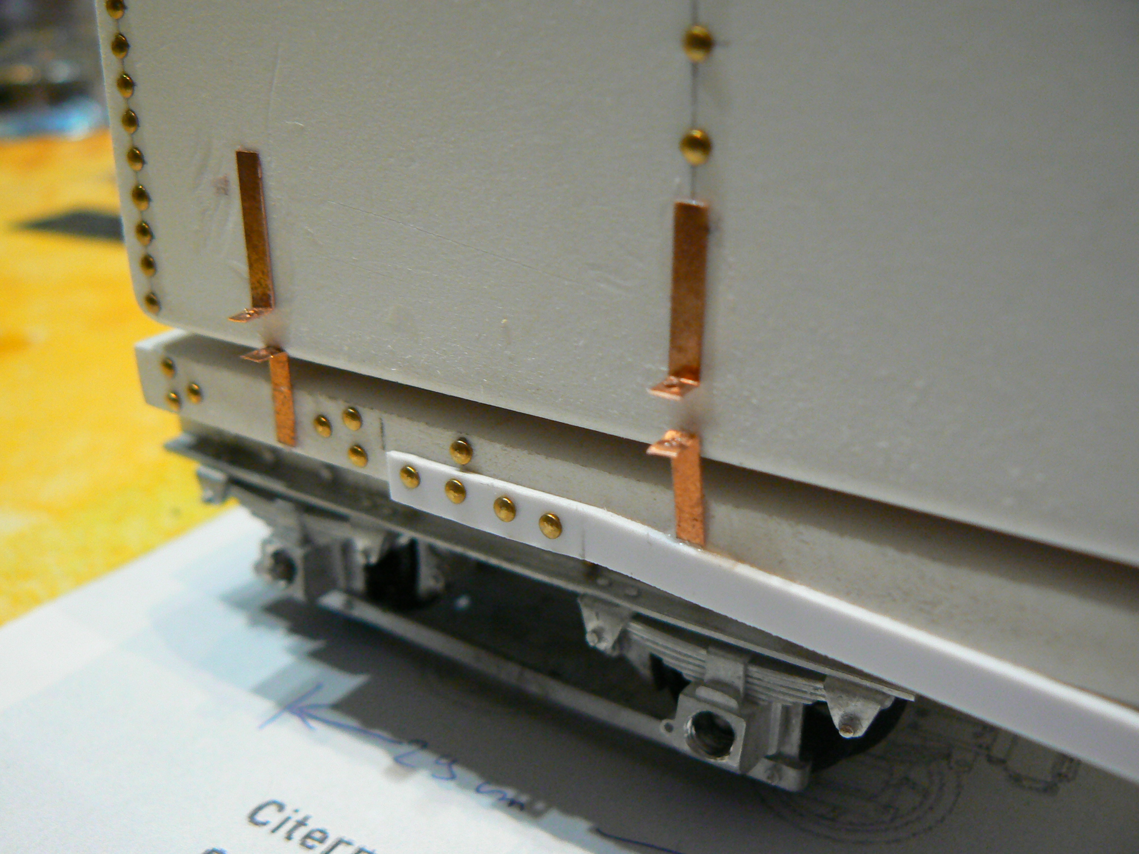

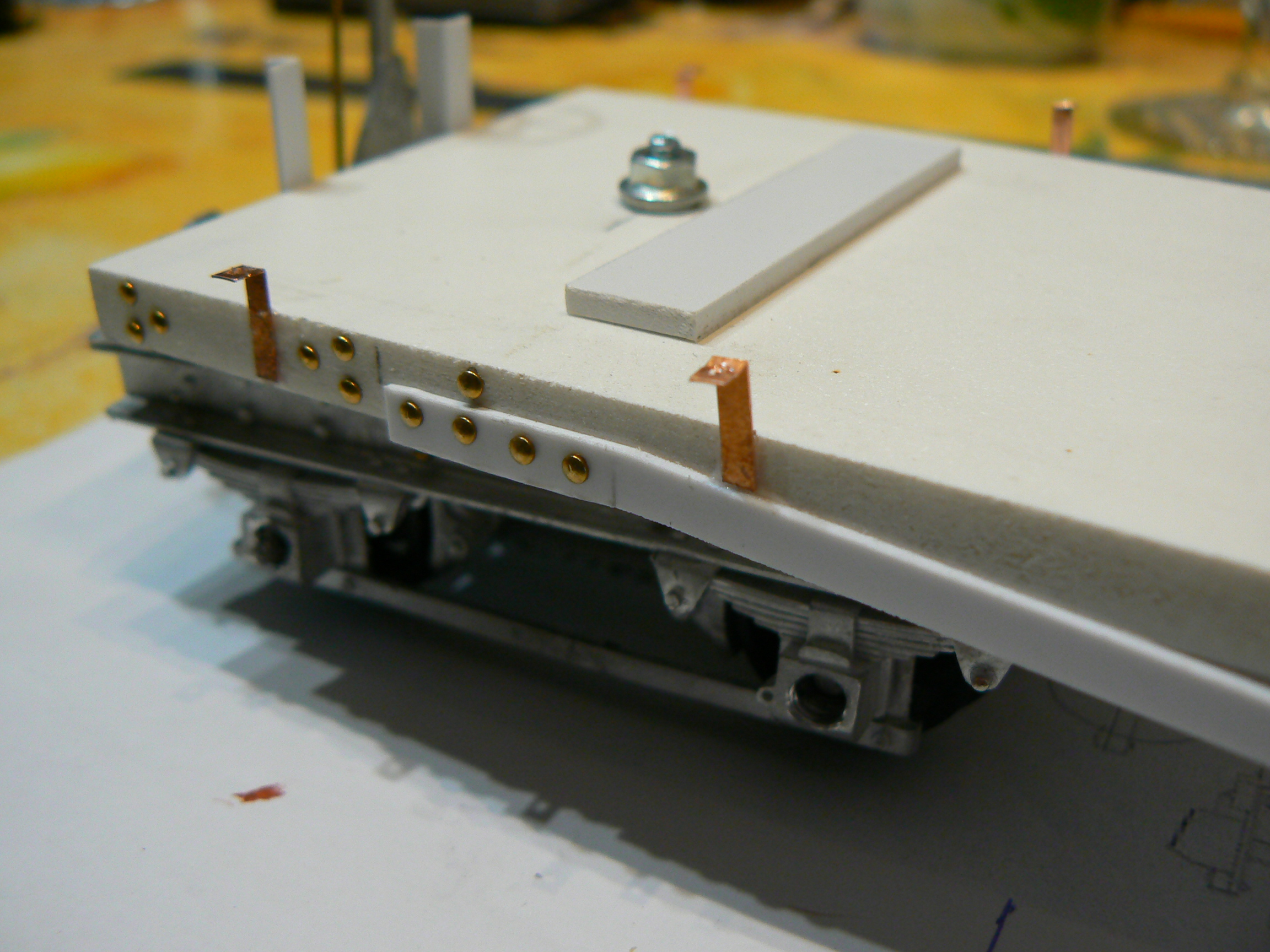

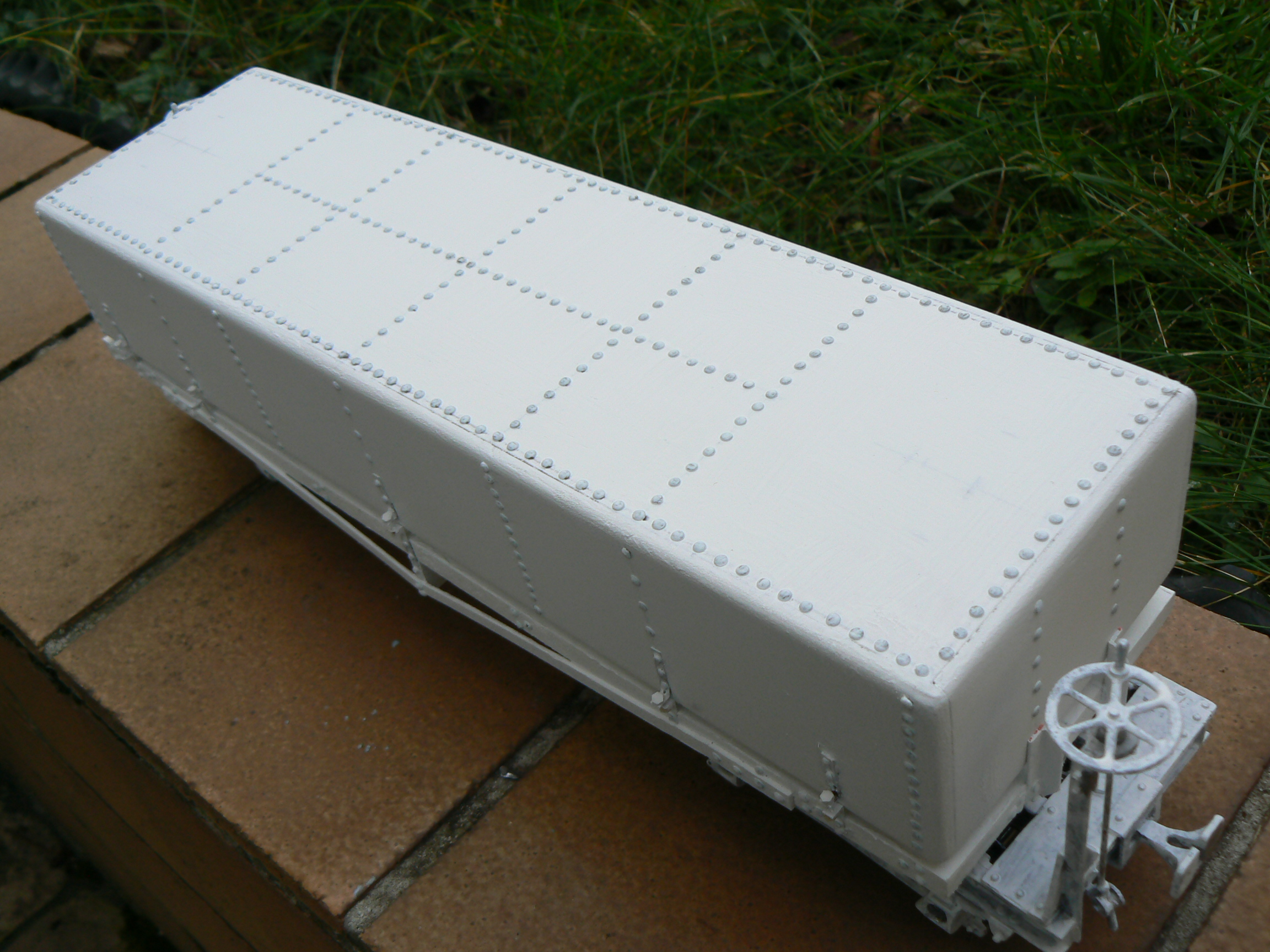

Messagepar cloclo57 » 12 09 2021 à 18:47
Bonsoir les amis

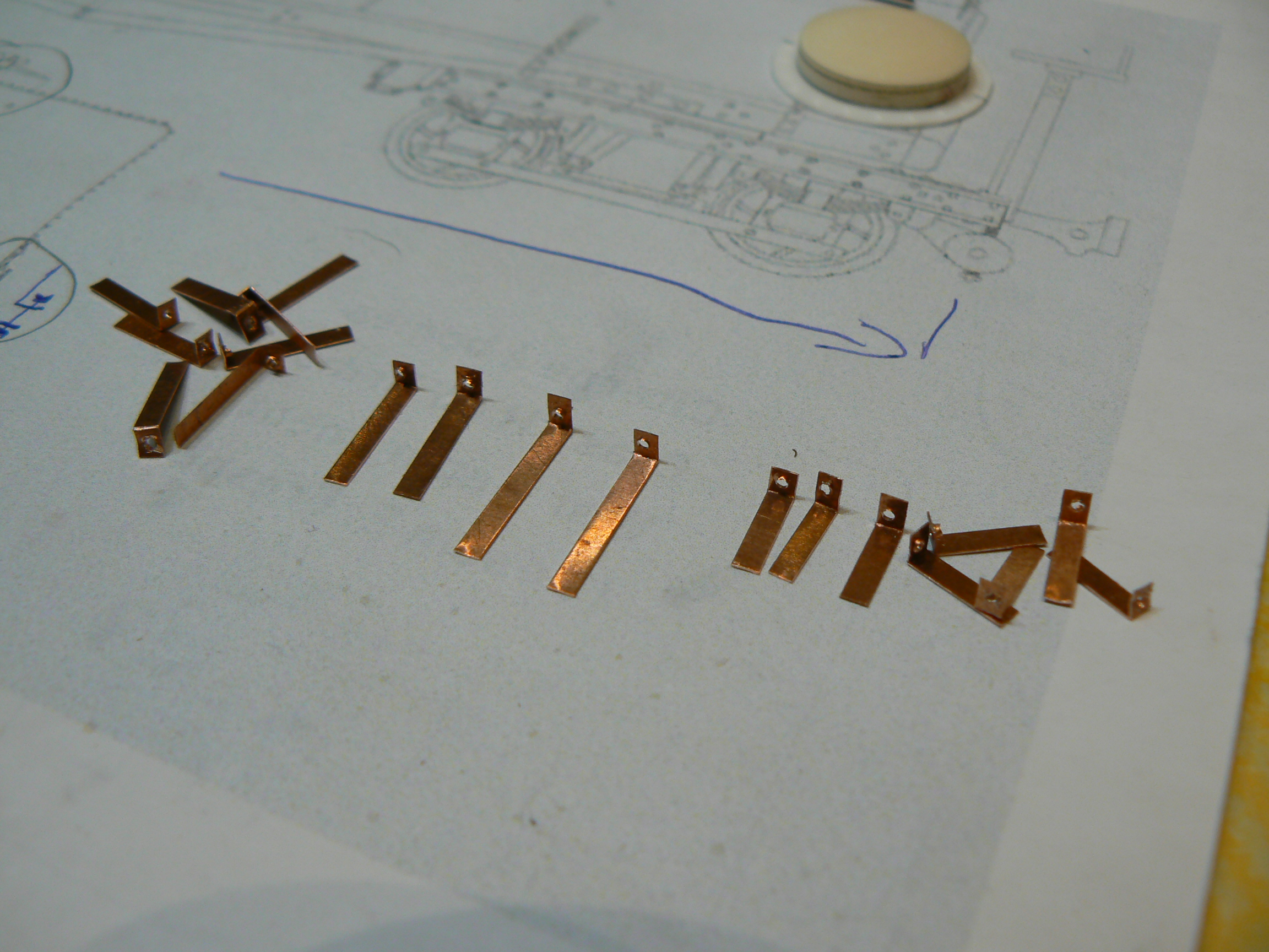

suite de la si terne ( qui ne sera pas peinte en brillant ) citerne , cela avance assez bien l' écartement des roues a été réglé et elle roule mais pèse près de 500gr la decau a un peu de peine ( les autres wagons font au alentour de 150gr ) et la on voit la différence ...
les pattes d'attaches ont été coupées dans une fine feuille de cuivre et ainsi put être pliées bien d'équerre sans arrondis dans l'angle, reste a percer et mettre les rivets......ensuite les trappes du réservoir et la peinture.
Bonne semaine a vous :F5 et week end prochain les journées du patrimoine :ipb-251 :ipb-251

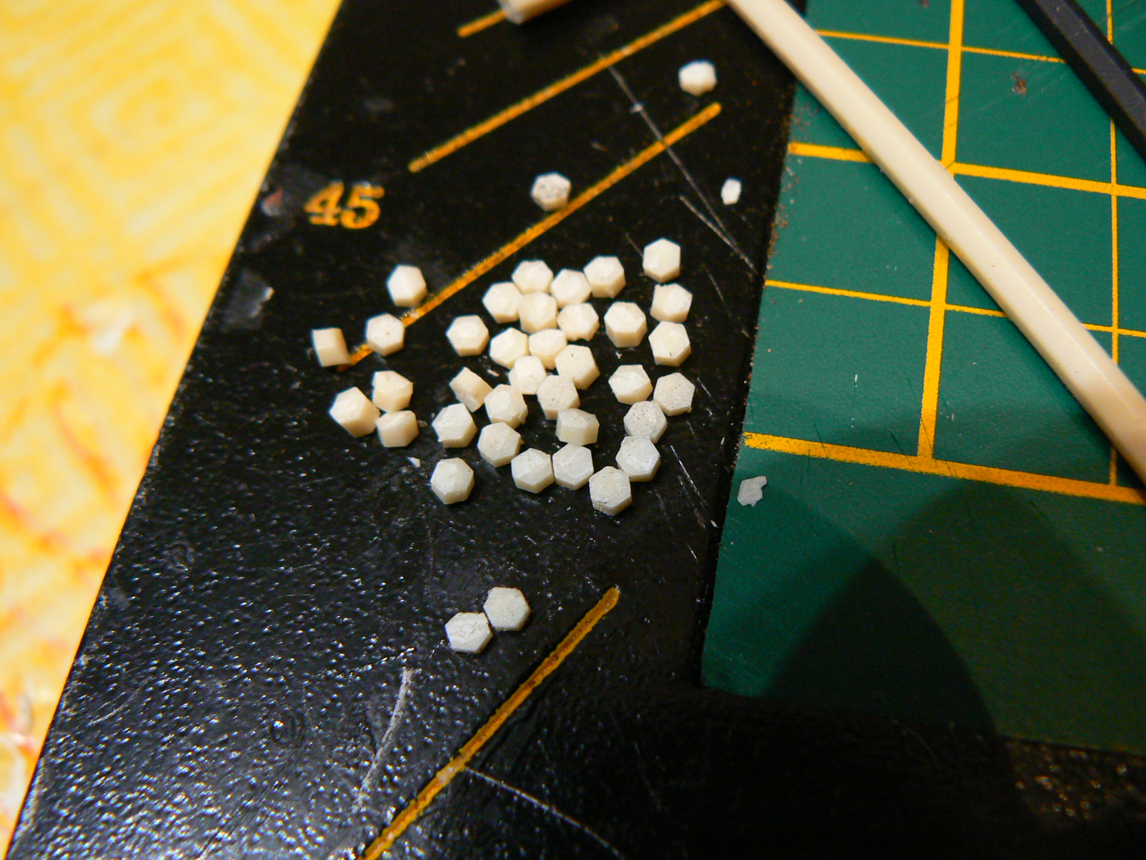

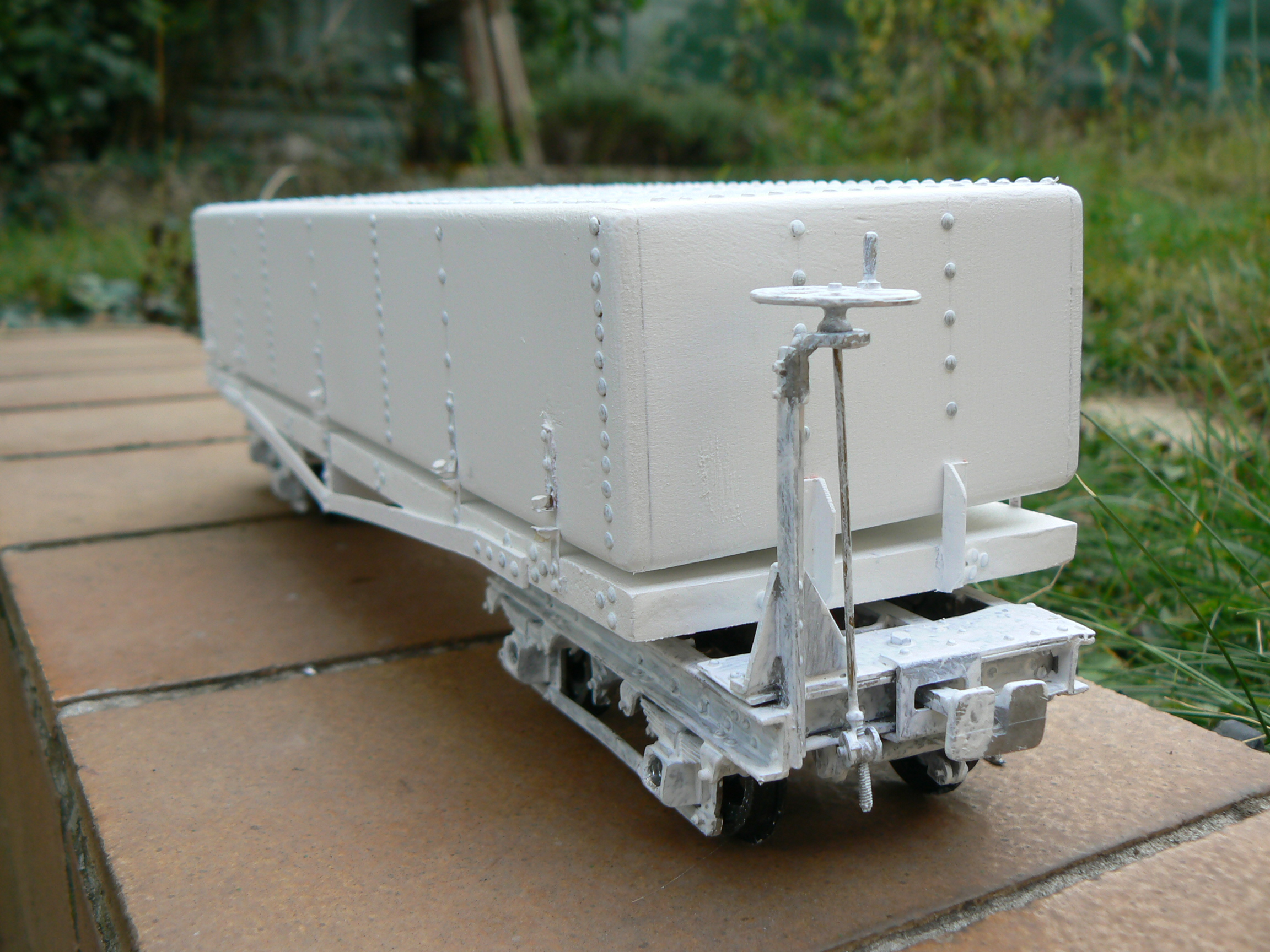

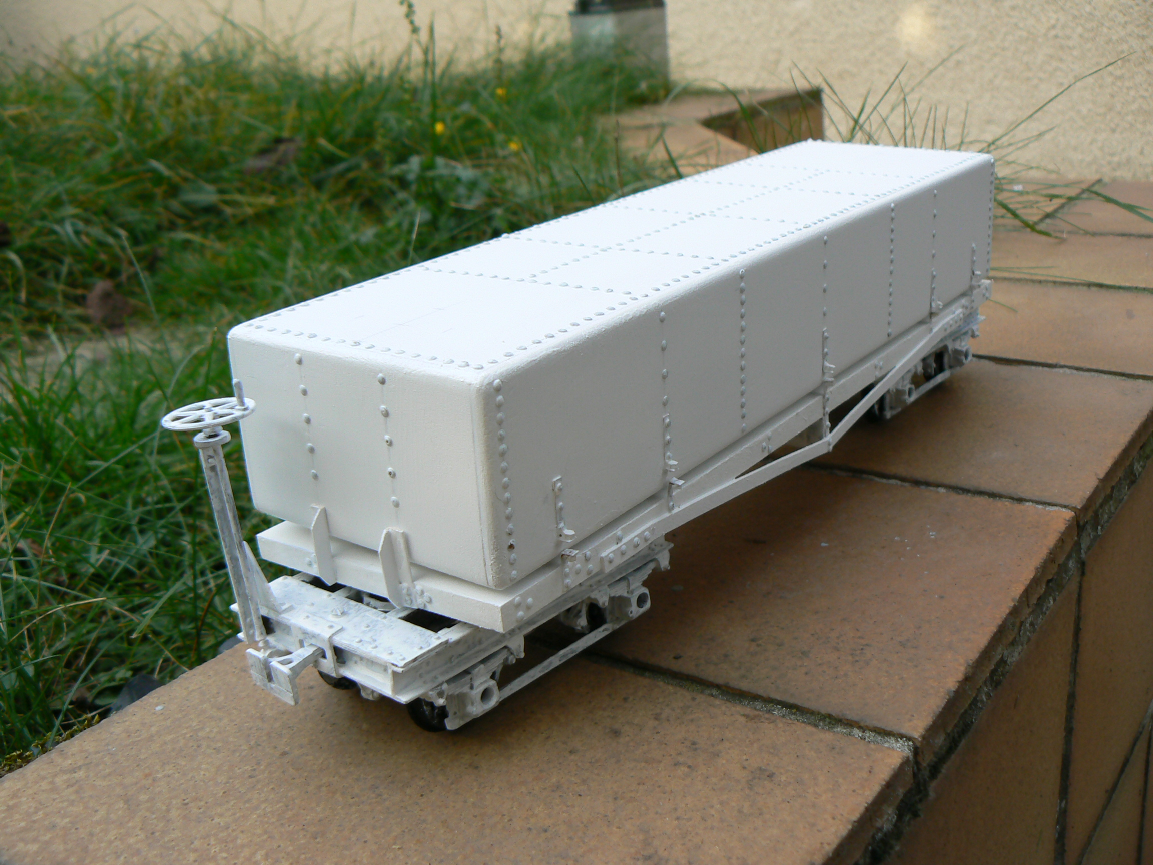

Messagepar cloclo57 » 19 09 2021 à 21:04
Bonsoir les amis

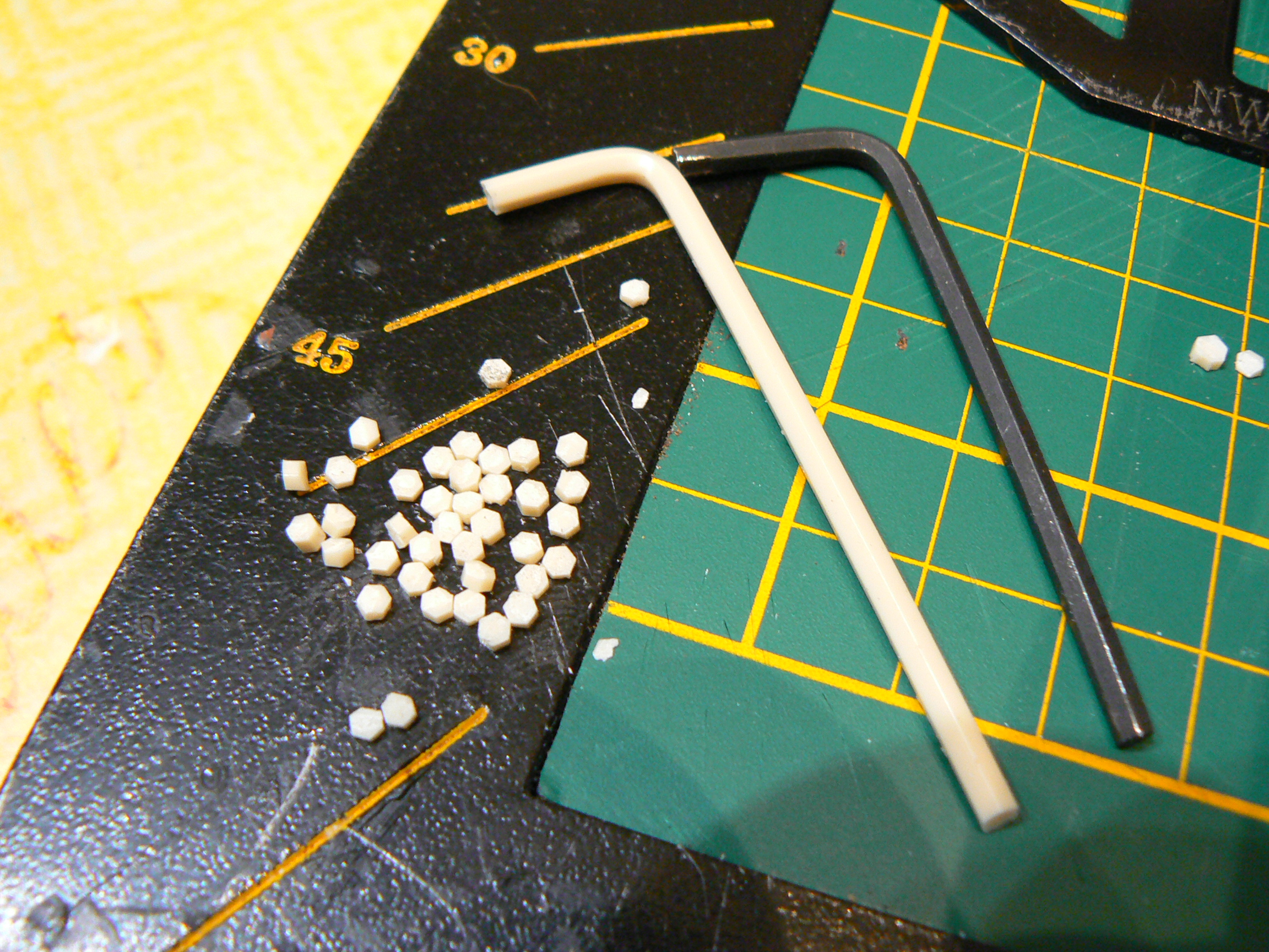

Pour fixer la citerne sur le châssis il faut des équerres chose faite la semaine dernière, maintenant il faut des écrous et là je n' en trouve pas alors en réparant ma moto j' ai utilisé une clé alene ....déclic en faisant un moule en silicone et une coulée de résine me voilà en possession de la même reste plus qu'a la couper en " rondelle" qui font de beau écrous collé sur l'équerre en cuivre a la super colle reste a faire la tige ......le primaire a été mis cet après midi et au moment de faire les photos il était sec au toucher , on attendra la semaine prochaine pour la peinture finale ( gris clair mat velouté )
Messagepar pelican » 20 09 2021 à 08:42
Ingénieux, la réalisation des boulons :ok

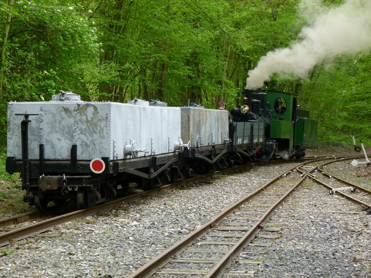

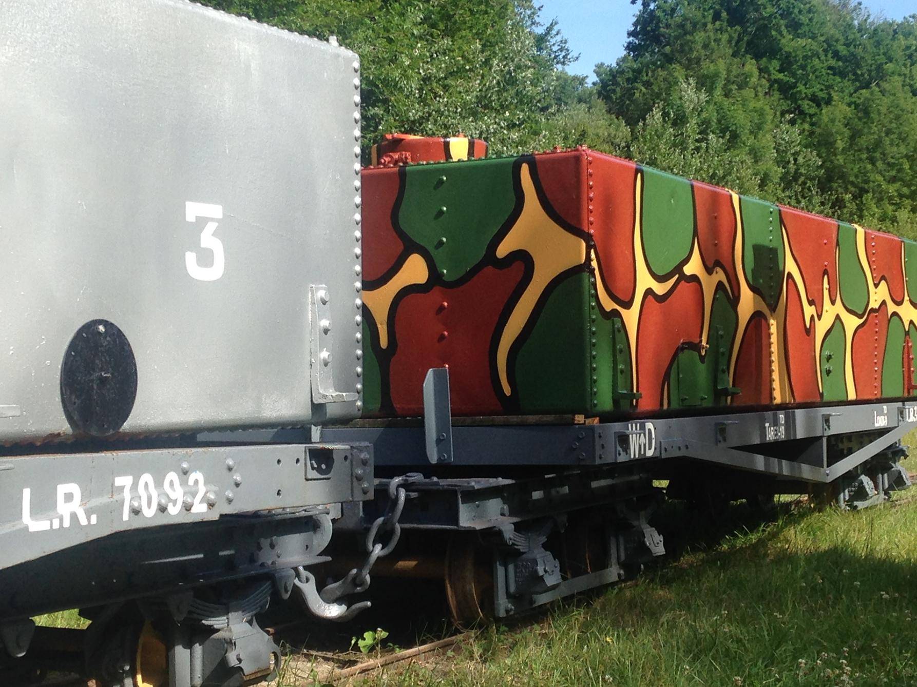

Messagepar Patrick ze rabbit Deludin » 20 09 2021 à 12:33
Toujours plein d'astuces, le Claude E2 .
Au fait, as-tu trouvé des vues de dessus pour compléter ton couvercle de remplissage ?
Apparemment, il y a de la tripaille de fermeture sur le dessus (normal...) :
(Photo @ Tacot des Lacs)
J'ai regardé dans mes archives lorsque tu avais lancé un appel au peuple, mais je n'ai rien.
J'ai été voir chez Nénette, les photos sont prise du sol, comme les miennes : ah, c'est malin...
Plus qu'à envoyer un mêle à Patrick Mourot (tu peux le faire de ma part, entre autres personnages non recommandables qui fréquentent ce lieu de perdition). Je ne peux pas te donner son mêle direct ni son phone perso, mais par le site du Tacot des Lacs, ça devrait le faire grave :
tacotdeslacs@wanadoo.fr
ou lui donner un coup de téléphone (aïelleuu) le soir vers 18 heures.
01 64 28 67 67
Sinon, dis-le, nous sommes plusieurs à pouvoir intervenir en ta faveur #B5 .

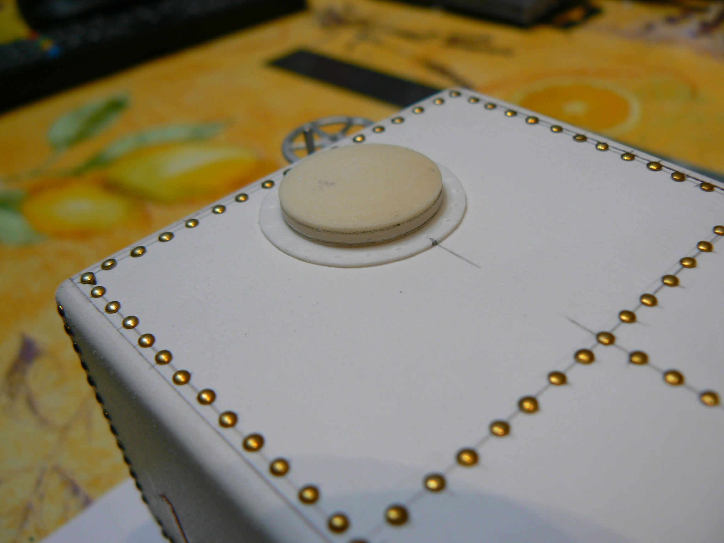

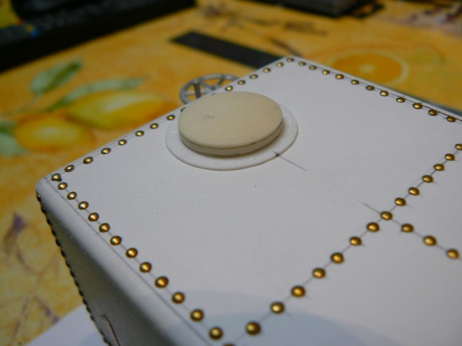

Messagepar cloclo57 » 20 09 2021 à 20:48
Bonsoir les amis et merci
Patrick , c'est gentil tout plein et il faut avouer qu'avant de lancer la fabrication du wagon j'ai contacté Patrick.M du tacot qui ma gentiment répondu et il fait des recherches dans son coin ......quand a mes recherches une photo intéressante combiné avec le plan d'Eric pourrait me permettre d'approcher du model réel . reste a trouver de la mini tige filetée de 1mm de diamètre et 2 écrous papillon . Actuellement , mise en peinture du wagon résultat ce weekend restera les couvercles déjà une petite idée commence a poindre son nez..... a bientôt

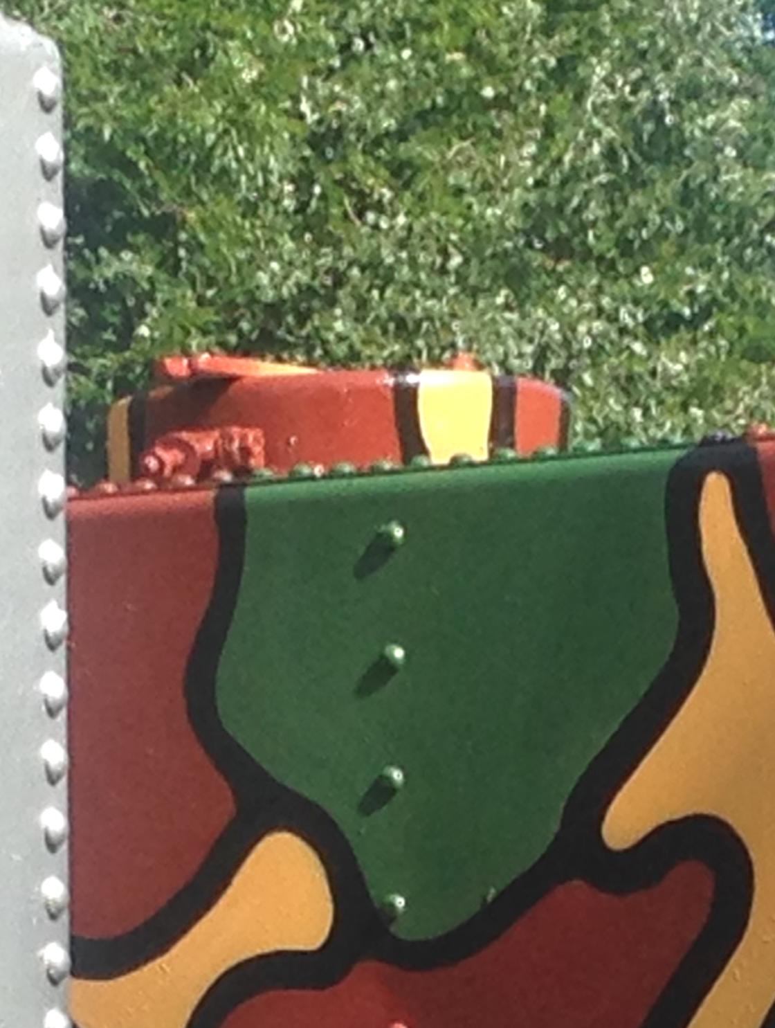

Messagepar cloclo57 » 21 09 2021 à 19:17
Bonsoir les amis
voilà la magnifique photo qui me sert de base pour finir les trappes de remplissage.........
