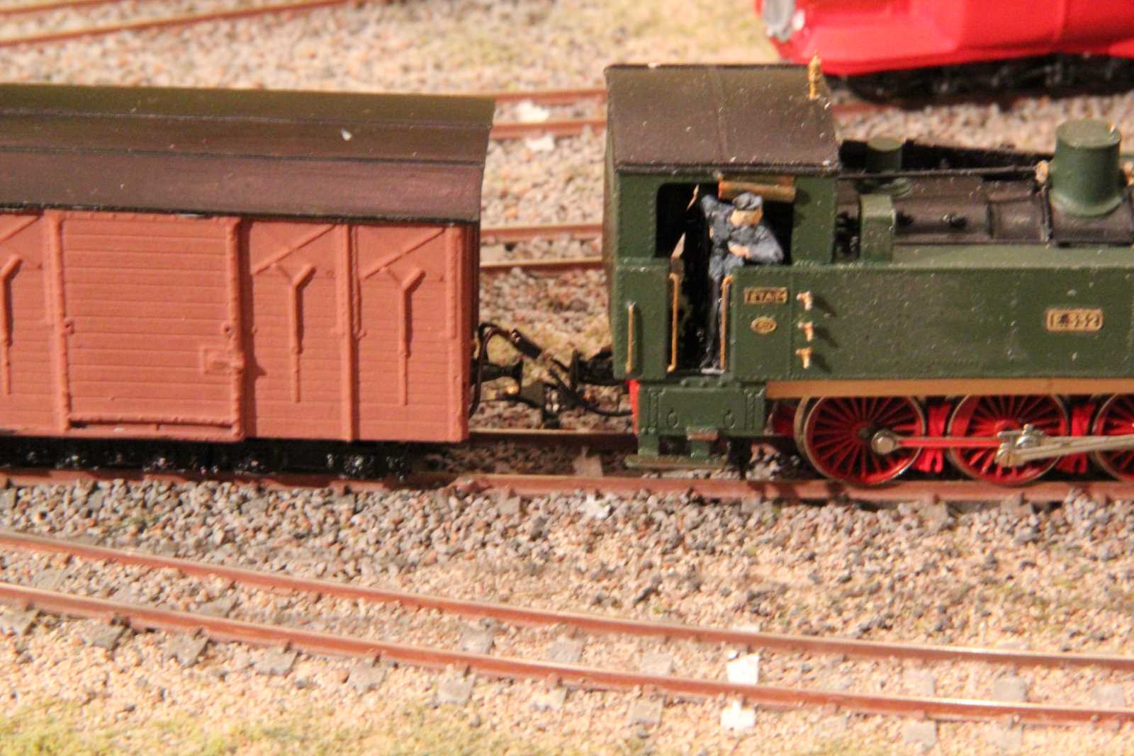

Messagepar bernardhenri » 02 11 2011 à 01:33

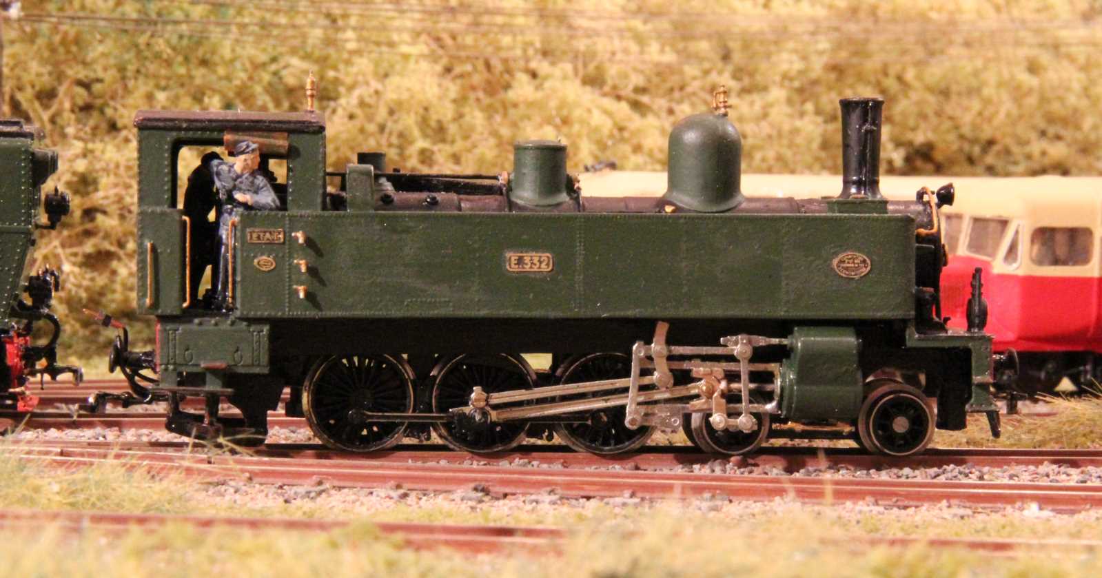

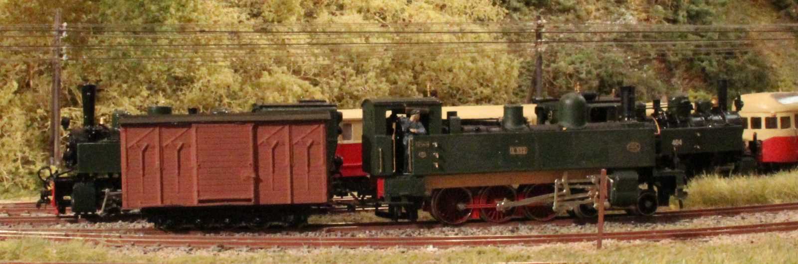

Bon...
La 230 RB a été démontée; le moteur enlevé
J'ai conservé la partie arrière du châssis ainsi que la partie avant avec la distribution
A partir d'une loco allemande Fleischmann 7171 en N, j'ai prélevé les essieux centraux avec le châssis et le tender moteur.
Et voilà ce que mon bidouillage a donné
J'ai donc refait un châssis hybride; les roues de la loco N étant plus petite que celles du kit initial, je me suis retrouvé avec un jour entre le châssis et la caisse à eau: une latte de bois de 4mm a été collée en trompe l'oeil. J'ai même pu abaisser la caisse de 2mm...
J'ai gardé les capteurs de courant de la loco N.
Comme par hasard, le gabarit du tender moteur correspond pile-poil à celui d'un couvert TdA... Et Hop! dedans! Après avoir découpé la plate forme du wagon.
Montage des attelages magnétiques, en les raccourcissant un peu pour faire pratiquement une circulation tampon contre tampon... Montage des mini-connecteurs électriques que Cyril m'avait indiqué...
Les essais sont probants et la 230 RB "made Port de Carhaix" va pouvoir prendre du service (et non rester au dépôt ou en pot de fleur) après un passage à l'atelier peinture! :ipb-251

Messagepar pelican » 02 11 2011 à 09:44

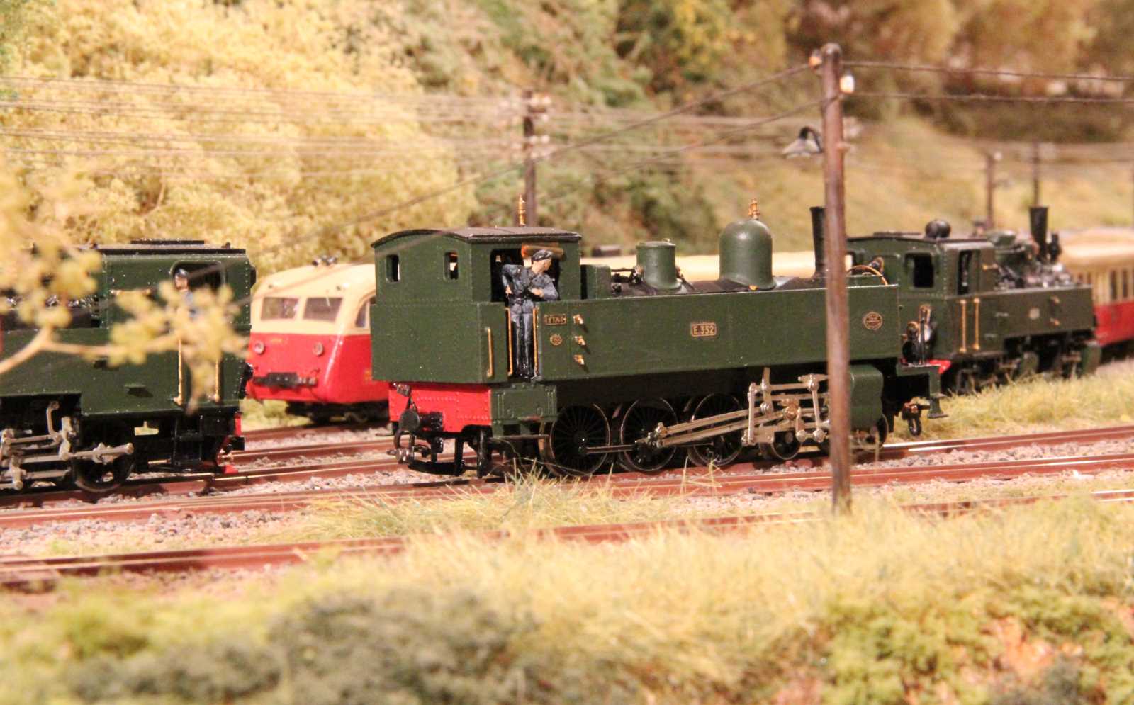

solution élégante !!! E2 E2 E2
c'est vrai que les roues rouges sont un peu bizarres ... :prrrt:

C'est tout de même domage de devoir en arriver là :C6 Mais bon, tu t'en sorts bien, c'est déjà ça :maitre:

Messagepar Kazh du » 02 11 2011 à 13:04

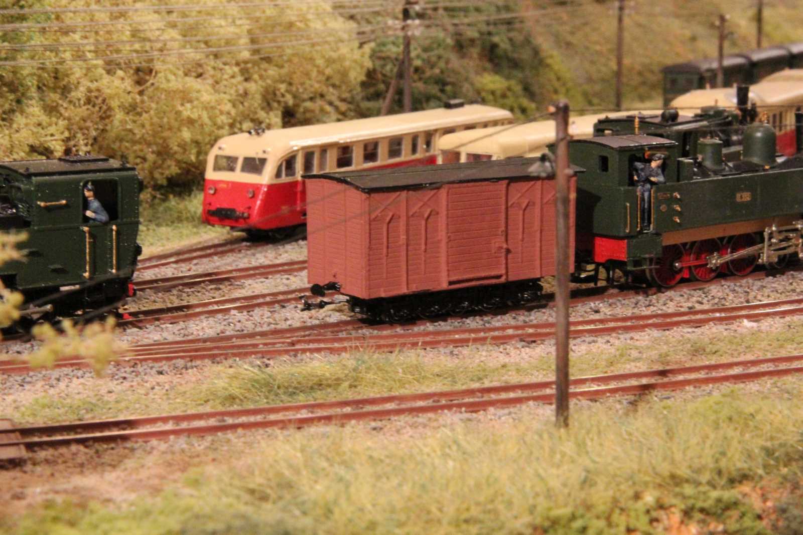

Je ne sais pas si je n'aurais pas teinté en vert très foncé voire noir la latte, elle me perturbe autant que la couleur des roues :oups2:
A part cette histoire de couleurs....et les goûts et les couleurs....l'ensemble va bien #B6
Re: Le matériel roulant de Port de Carhaix
Messagepar Buffalo Bill » 02 11 2011 à 19:29
Moi aussi je l'aurai peinte en noir et même, si c'est possible ,placée en biais pour aboutir derrière le sommet des roues...un petit effet trompe l’œil. :C3 enfin... :rien

Messagepar pelican » 02 11 2011 à 19:51
les photos sont prises au ras des paquerettes (si si !! il y en a !!) mais quand on regarde le réseau, on a un point de vue plus élevé, et ça ne se remarque sans doute pas ! ;)

Messagepar Kazh du » 02 11 2011 à 20:17
Oh l'autre hé fayot :rod_mdr2
Je pense que ça se voit et je suis même le premier à poser le nez sur le bord d'un module pour jouer au petit personnage se balladant dans le décor :C9
Mais cela étant dit c'est plus la couleur bois qui me perturbe...sans oublier les "milles pattes" du couvert #B5

Messagepar bernardhenri » 02 11 2011 à 20:35
Elle est brute de bidouillage et elle doit passer (ce soir) en peinture #B2

Messagepar Kazh du » 02 11 2011 à 21:07
Ben pour du brut de bidouillage c'est plutôt présentable #B5

Messagepar bernardhenri » 04 11 2011 à 00:20

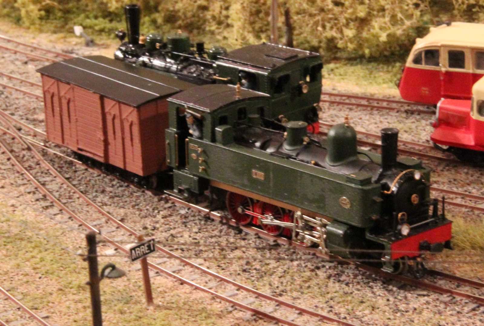

Et voilà!... :ipb-251
Il n'y a plus qu'à fignoler avec le stylo à fibres D9
