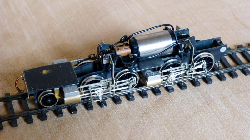

Messagepar 3DMetrique » 31 05 2016 à 13:50
Beyer-Garrat a écrit:Les bielles sont superbes permettant des rivets justes affleurant. Tu pourrais retrouver le lien ou tu nous présentes la réalisation de ces bielles Cyril ? #B6
Oui, c'était
Cyril

Messagepar Beyer-Garrat » 31 05 2016 à 15:35
Oui, c'était
Merci j'ai vu que le cardan simple s'était transformé en double au fil du temps #B6 bon maintenant je sais ce qu'il me reste a faire :B3

Re: 020+020T CFC GECOMODEL
Messagepar 3DMetrique » 31 05 2016 à 16:50
Effectivement, Claude-Bernard m'a dit que le pivot du truck étant décalé par rapport au joint de cardan simple original, ce qui entraînait un bruit de crécelle insupportable, de ce fait il a déplacé le réducteur du train avant ce qui permet de loger un double cardan, mais cela implique la fabrication d'un engrenage de Z16-M0,4 pour corriger le sens de rotation des roues avant D9

Messagepar Beyer-Garrat » 31 05 2016 à 17:46
Oui il l'a installé en avant du cardan c'est bien visible sur les photos avec plus de recul le débattement augmente et un palier laiton en plus du bel ouvrage :maitre:
Avant
Après
Les roues non pas été remplacées elles semblent un peu plus grandes ou le châssis a été réduit en hauteur (visible au niveau de la colonnette arrière) pour abaisser la caisse par rapport au rail ? :F9
Messagepar 3DMetrique » 31 05 2016 à 20:32
Je doit lui fournir des roues pour tester un éventuel changement.

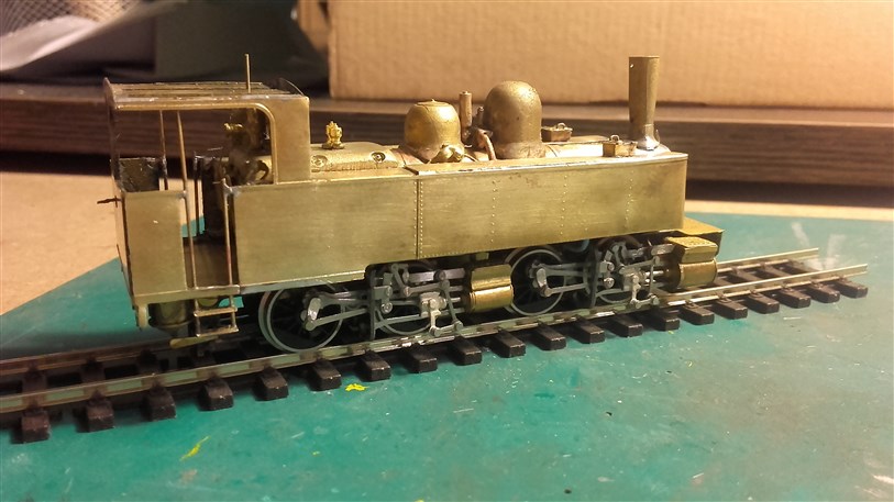

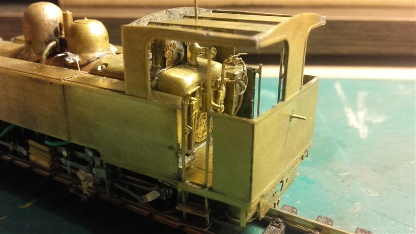

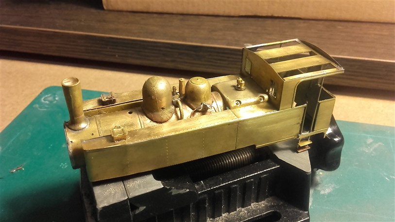

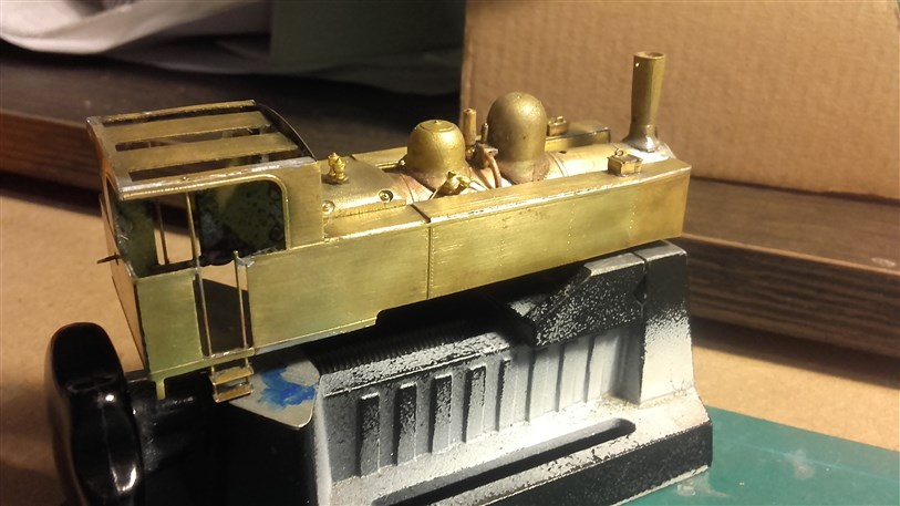

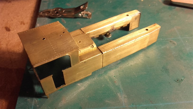

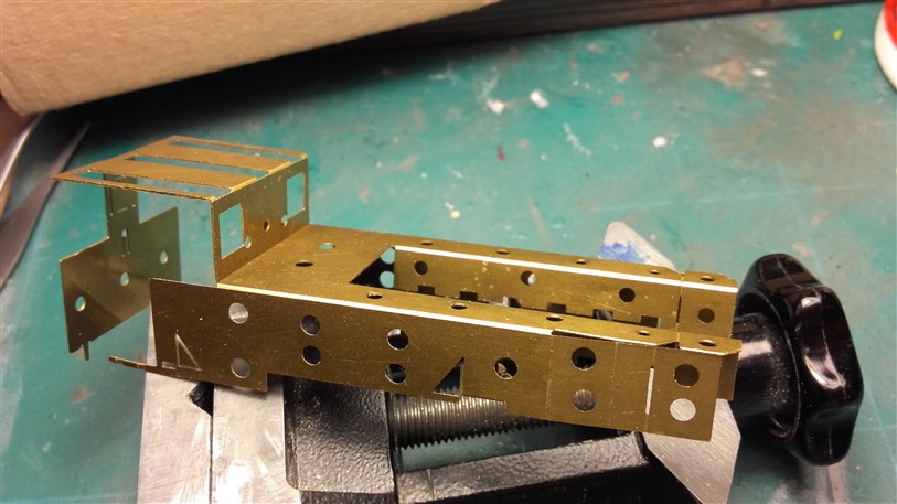

Messagepar 05mogul05 » 13 06 2016 à 19:45
On pourrait presque l’appeler l’Arlésienne :oups2: , (dans ce cas ce serait plutôt "Colomba" ;) ) mais elle refait une petite apparition de temps en temps ! ;)
Rien à voir, au niveau qualité, avec les trois stars qui se pavanent juste au dessus, mais c'est déjà pas simple de se contenter d'essayer de monter ce kit en le respectant #B5 , alors, pour les modifs telles que décrites ci-dessus . . . . . . . . :rod_siflet (mais le résultat est bluffant E2 )
On est passé par ici
Puis, on passera par là
ensuite, on arrive là
ou là
Finalement, essais A BLANC juste posé, pour voir, pour l'instant, pas de liaison caisse-châssis, c'est juste un test D9
le toit sera posé plus tard #B5
j'en suis là, la suite . . . . . . . . . . viendra ! :rod_mdr2 :rod_mdr2
C'est tout, pour le moment #B6

Messagepar YVES » 15 06 2016 à 14:59
Franchement, le montage est trés propre, pas de grosses traces de bavures de soudure. C'est prometteur !
E2 E2 E2
Messagepar 05mogul05 » 15 06 2016 à 15:09
YVES a écrit:Franchement, le montage est trés propre, pas de grosses traces de bavures de soudure. C'est prometteur !
E2 E2 E2
Du moins, à l'exterieur ! :rod_siflet
Pour l'instant, tous les éléments sont brasés, pas de colle, #B8 J'aimerais aller jusqu'au bout sans cyano ! :C1
