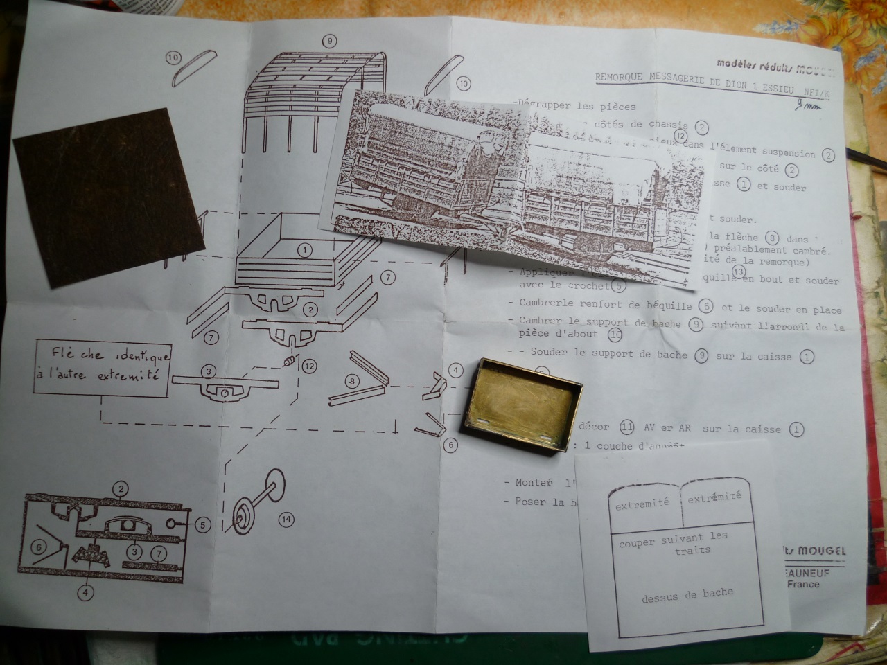

Cette fameuse bâche comment faire ? le kit de base est livré avec un papier pressé a la main (comme l'on en trouve en visitant les moulins a papier) très joli de couleur brune avec un gabarit
visible sur la photo :
Épais ,pas de la bonne couleur les plis seraient irréalistes, j'ai préféré laissr tomber.
Le mouchoir en papier très fin se déchirant lorsqu'il est imbibé de colle allait s'avérer très difficile a poser sur cette structure ajouré non retenu non plus. :mrgreen:

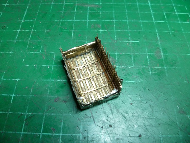

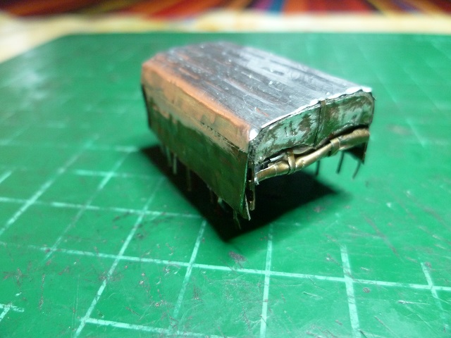

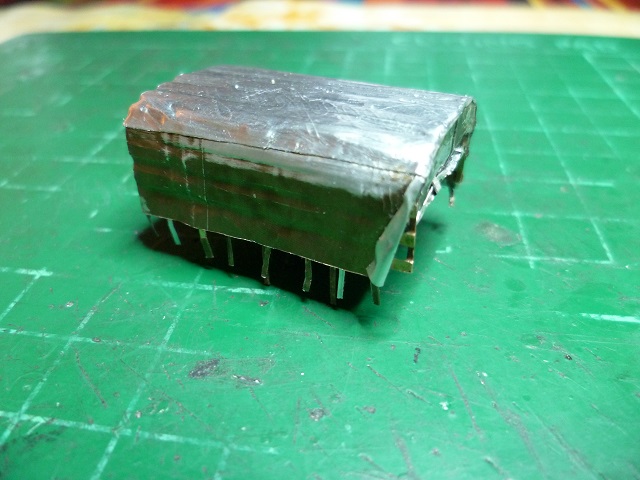

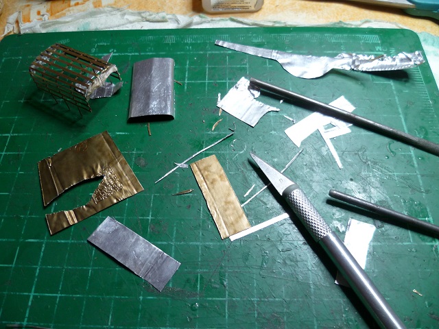

La capsule est découpé au cuter aplanie et lissé avec l'ongle pour faire disparaitre le logo estampé du viticulteur un X-acto permet une découpe parfaite
Les 2 cotés ,le dessus, les deux bavolets ,les portes et laniéres
Ici en cours d'assemblages :
L'ensemble est encollé a la cyano par dessous
il ne reste plus qu'a peaufiner les différent plis enroulements et creux entre les lattes avec une pique en bois.
Avant peinture et patine :maitre:
