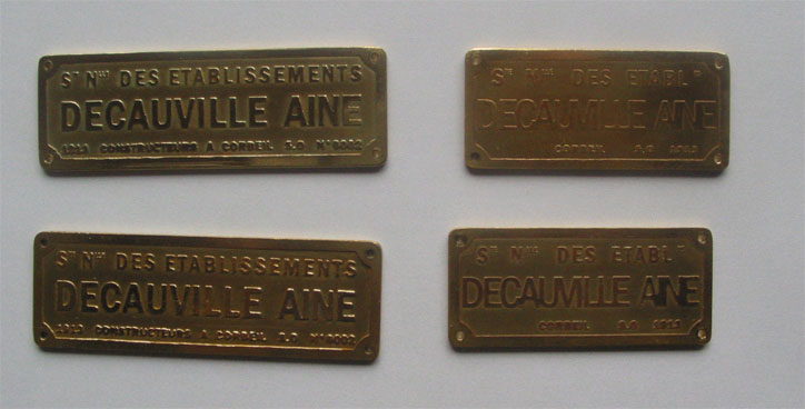

Perdu ! Ce n'est pas non plus de la gravure laser ... :prrrt:

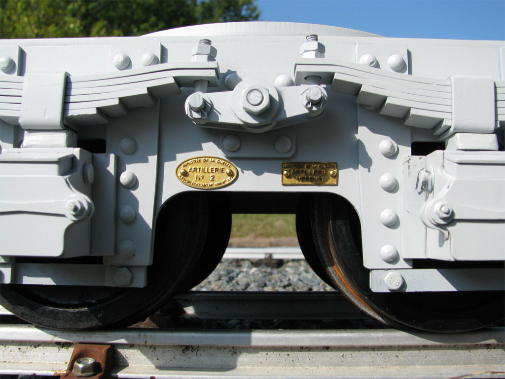

Simple et tout comme dans la réalité...un moulage.
C'est un véritable plaque en bronze?

Messagepar Benji » 30 09 2015 à 13:03
Et non ! Pas de moulage, pas de bronze ... :prrrt: :prrrt:
Bon, je le dit : sur une plaque de plasticard de 0.2mm d'épaisseur, on colle un cadre en fils de laiton de 0.5mm de diamètre.
On met en forme les lettres et numéros toujours avec du fil de 0.5mm.
On rempli de peinture noir.
On ponce pour réduire en épaisseur le fils et découvrir le laiton. C'est tout !

heu... comment faire compliqué quand on peut faire simple :D3 ?
L'idéal est la photogravure. On arrive à les faire soi même avec les moyens du bord. Exemple avec ces plaques de Mallet Decauville, laiton épaisseur 2mm.
Celles de nos plates-formes Péchot sont faites par Narrow Planet. Encore plus rapide et pas trop cher.
En plus, elles sont toutes pareil :ipb-251

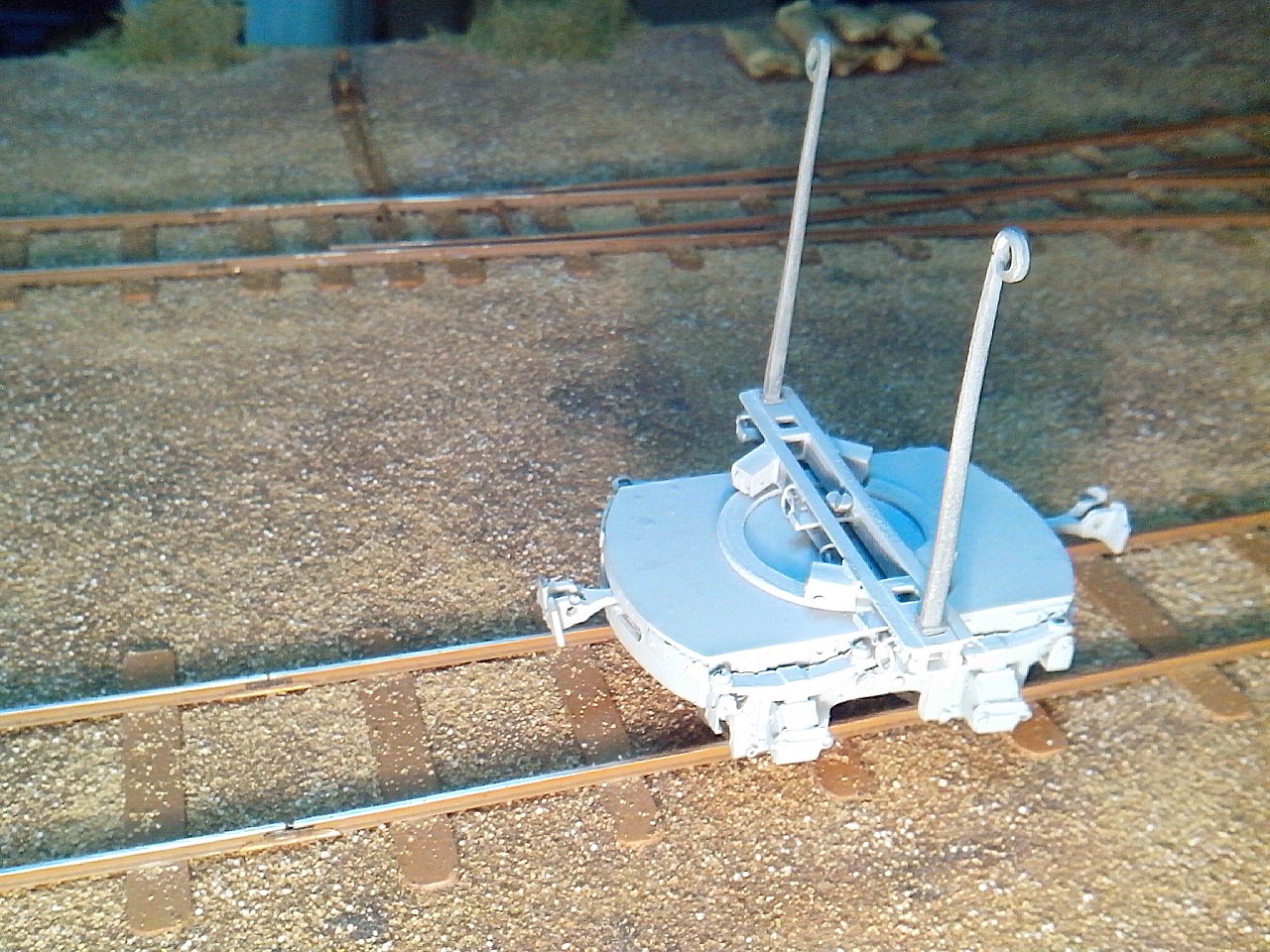

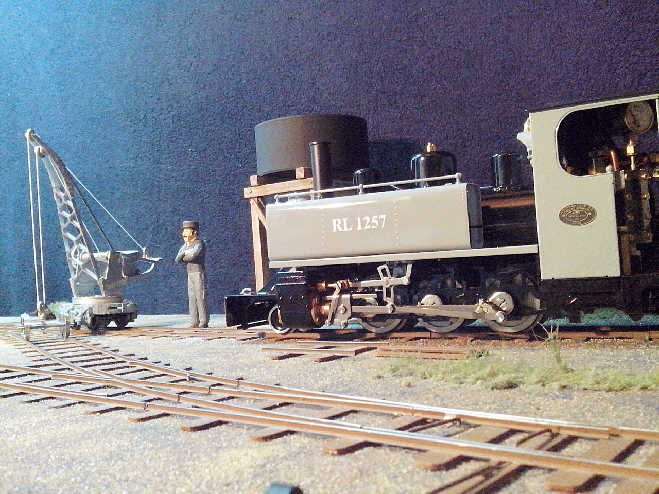

Tiens, en ce jours de fête, un petit cadeau :
Bogie Péchot à traverse pivotante.
Alco Roundhouse et grue Péchot-Magnard.
