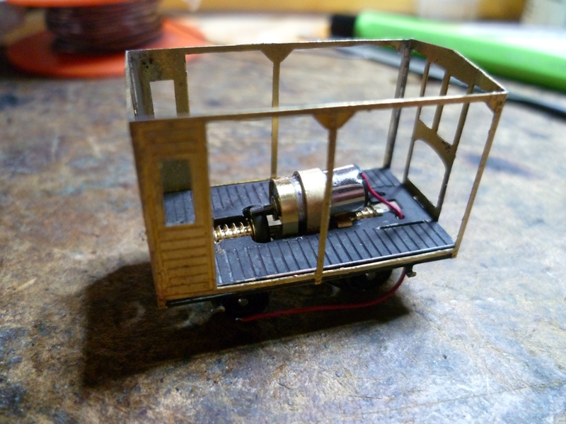

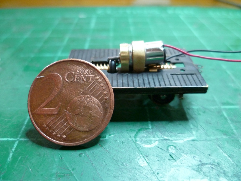

Une troisième bride en 2 mm immobilise définitivement le moteur en position.Une fois les test de friction fait, avec une alim de 4.5 V ou une pile
( le moteur sans sa résistance de limitation ne supportant pas plus de 6v ) les brides sont immobilisées sur le corps moteur avec une goutte de cyano.
L'ensemble est vraiment tout petit D9

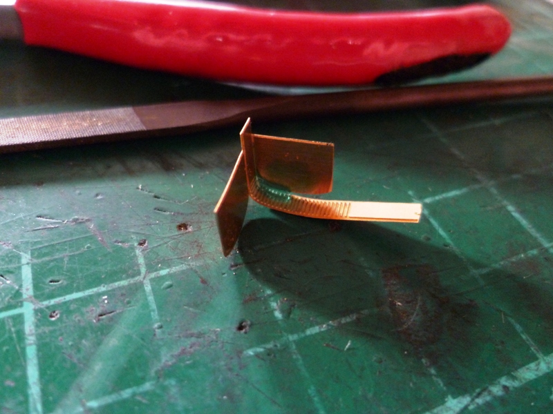

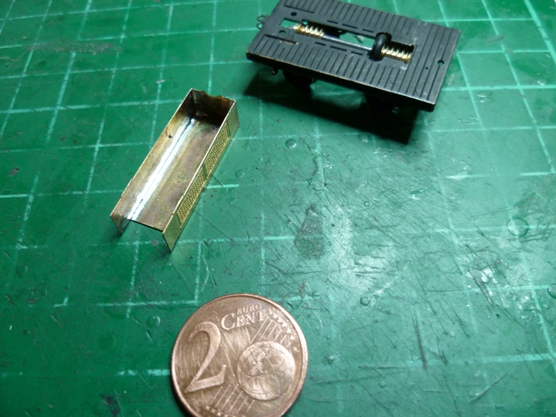

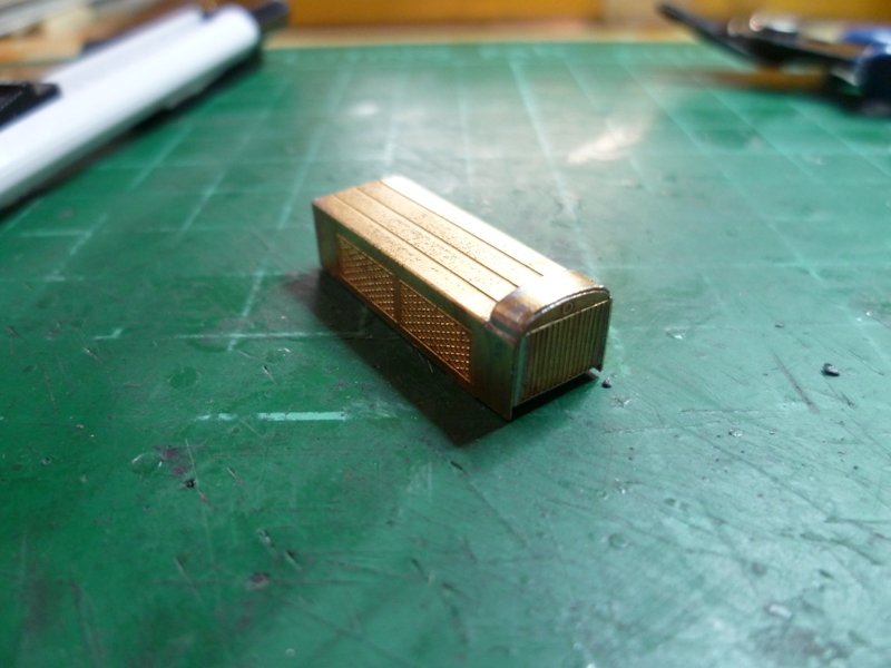

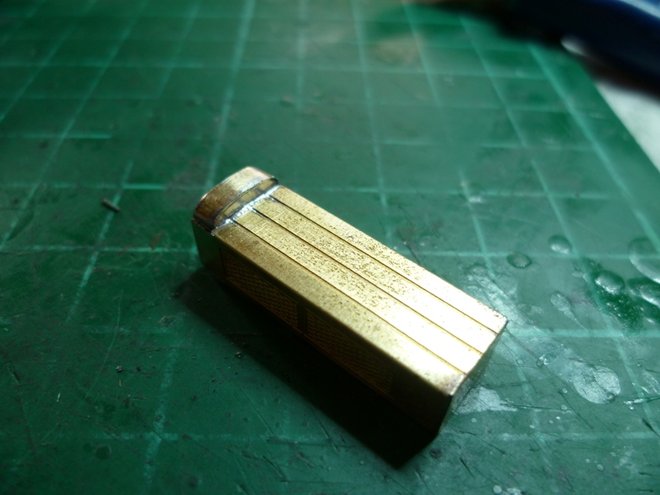

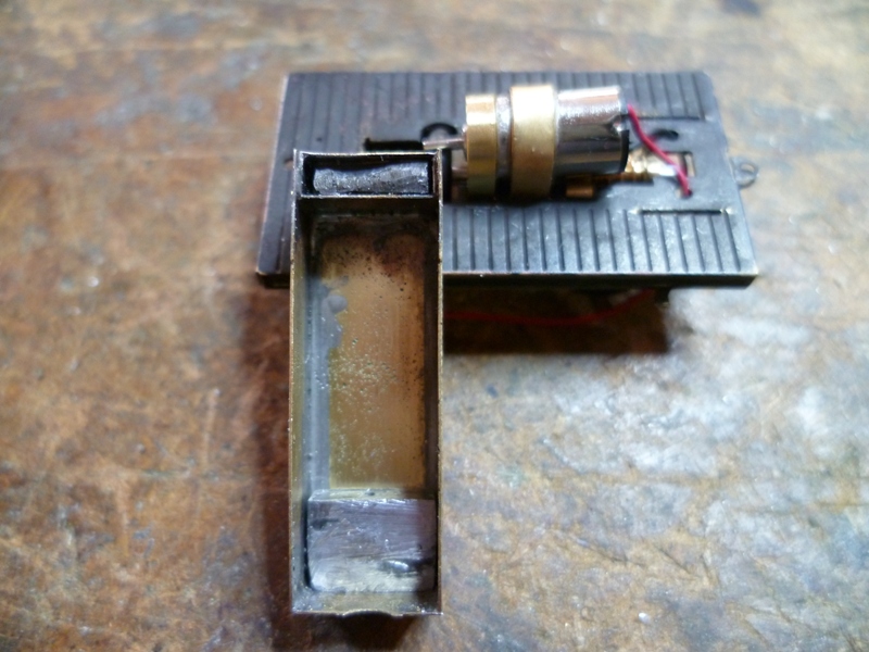

Capot moteur :
L"ensemble moteur résistance et entièrement dissimulé sous le capot/banquette de la draisine .
Réalisé en deux pièces formés par pliage et brasage.
Le capot :

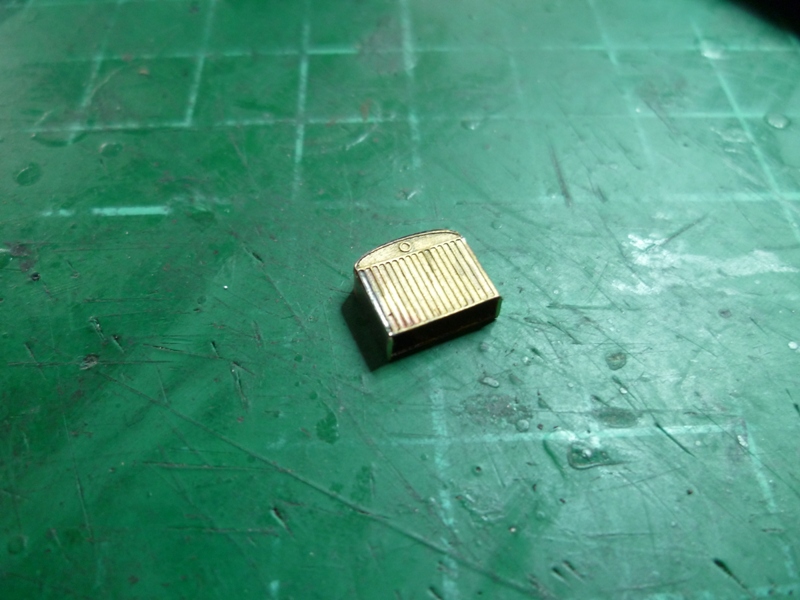

Le radiateur :
Ne pas couper les bandes latérales comme j'ai pu le faire :H2 attention aussi aux pattes de positionnement sur le dessous du capot:
Celles-ci permettant de positionner la radiateur en hauteur
Deux lests sont inséres dans le radiateur et sous le capot:

Ne pas s'assoir sur le radiateur non plus, ça chauffe :C4 :C6 :rod_mdr2 :rod_mdr2

Ne riez pas !... Il a raison, avec la résistance de 100ohm confinée là-dedans, oui, ça chauffe.
À tous, comme Beyer-Garrat ne le précise pas, je vous l'indique ici : le lest ne sera pas fourni (complexité de la réglementation sur le commerce des métaux lourds...).
Au génial testeur : Rhooo... tu n'as pas lu la notice ?! :^s
Mais ton radiateur est bien réussi !

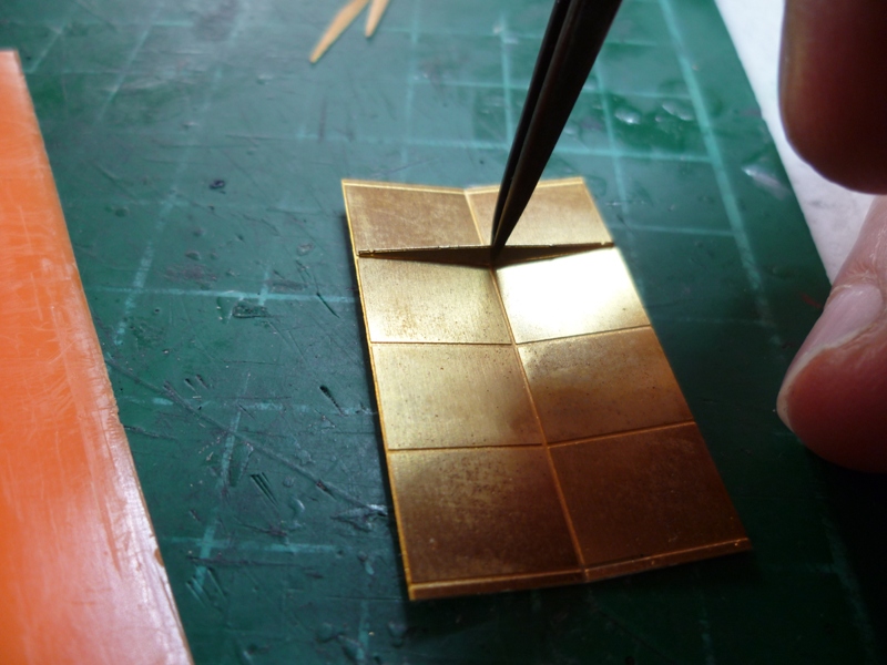

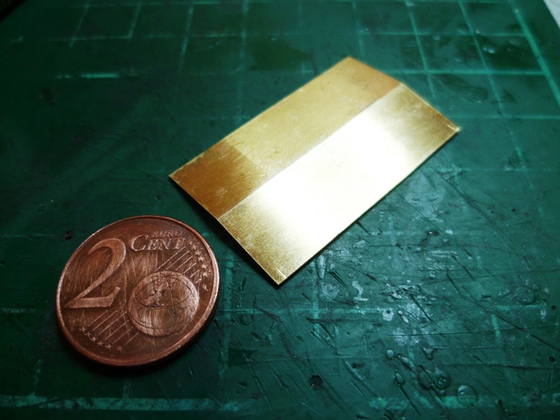

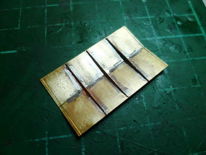

Le toit :
Rien de particulier pour le montage du toit à deux pentes j'ai plié celui-ci a "l’œil" (toujours à la plieuse)
si le pli est un peu trop fermé il suffit d'appuyer légèrement a l'aide d'une règle sur l'arrête du toit (placé sr sur surface dur) pour le ramener au bon angle.
La vérification s'effectue a l'aide d'une des 3 traverses :
On aperçoit a chaque extrémité une petite échancrure, qui recevra la partie haute de la caisse, qu'il conviendra de laisser libre de soudure.
Messages: 24349

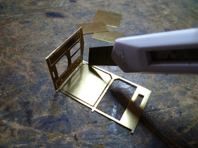

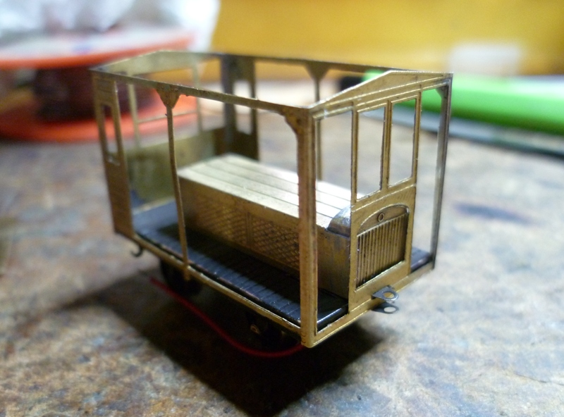

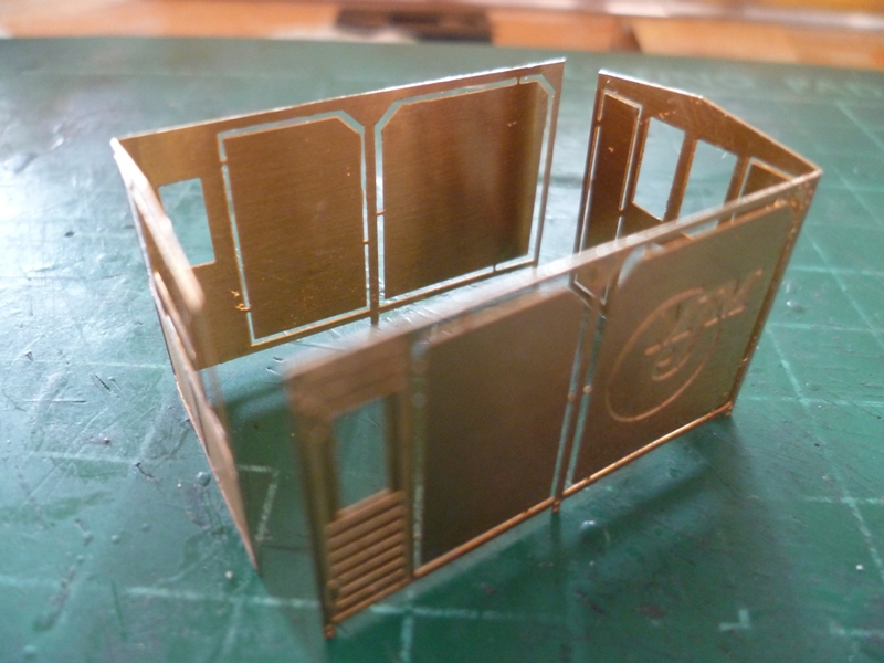

La caisse :
Nous abordons là le point le plus délicat ,l'original était accessible "à tous vents" ce que Marcel à bien retranscrit avec une caisse particulièrement ajourée #B6
Le kit contient des panneaux latéraux permettant de reproduire des versions a 1/2 ou complètement fermées.
J'ai choisi la version ouverte mettent bien en valeur le modèle et appelant "le vulgum pecus" à se poser des questions sur sa motorisation de l'engin :H1

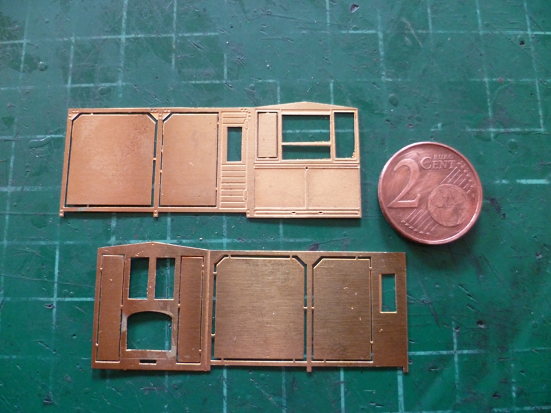

La structure est constituée de deux demi-caisses assemblées par soudure ou collage.
L'ensemble est dégrappé avec un cuter sans toucher aux renforts intérieurs
Elles sont ensuite pliées , les cotés étant immobilisés, seules les faces avant sont manipulés pour le pliage , compte tenu de l'épaisseur des montants un
dispositif de pliage est impératif.
Il est temps maintenant de dégrapper les renforts , ne pas chercher à éliminer le restant des tenons a ce stade.Ils le seront après mise en place du toit
ou des panneaux latéraux qui donneront de la rigidité à la caisse.
Veiller tout particulièrement à la perpendicularité des éléments,et leur immobilisation ,avant assemblage ,un système avec des aimants sur un marbre comme
utilisés par Sixtifs et Marcel est un plus .
La face avant venant en débord sur les cotés faire un point de soudure ou de colle sur le haut après vérification fixer a mi-hauteur , pour les "colleurs" un petit renfort
s'impose , un simple papier plié a 90° et taillé pour ne pas dépasser les longerons. :maitre:
Mettre la caisse a ce stade sur le châssis en englobant sur la partie supérieure de l'attelage elle doit englober le châssis sans forcer.
Finir par deux petits points de soudure ou de colle sur le bas de caisse ( pas de renforts a cet endroit ). Bien limer les excédents de soudure ou de colle pour que la caisse
s'encastre bien sur le châssis.
Il est temps de se donner une idée du modèle finie avec le capot moteur en place.
C'est du très beau ! #B6
