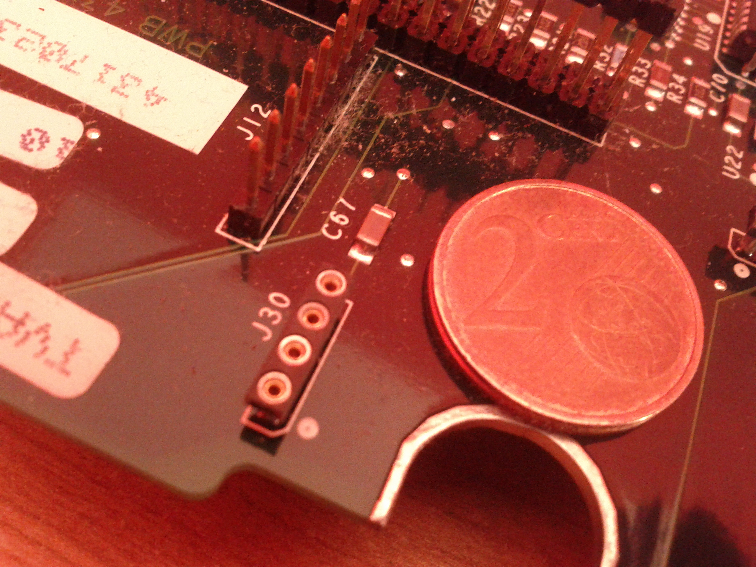

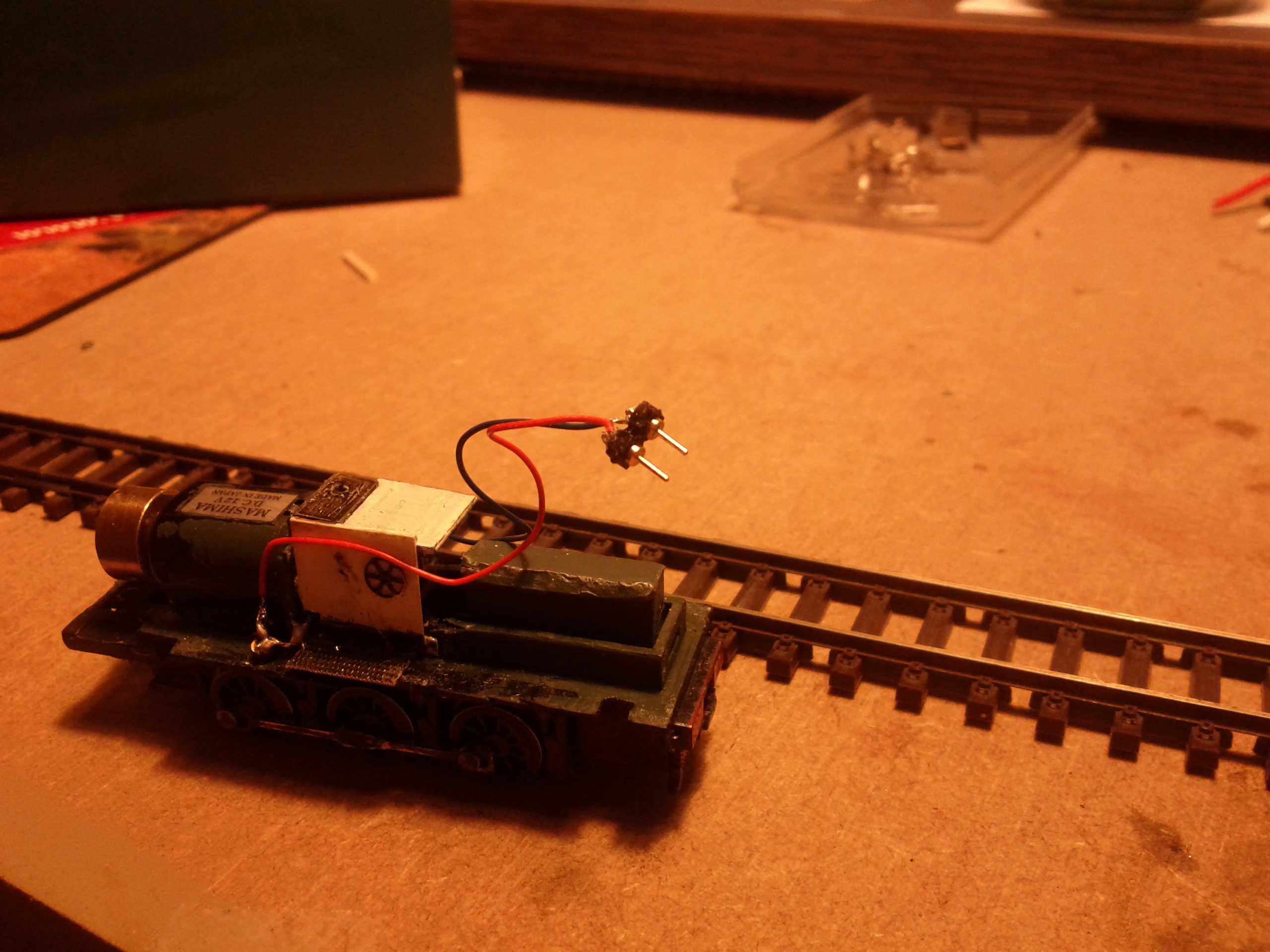

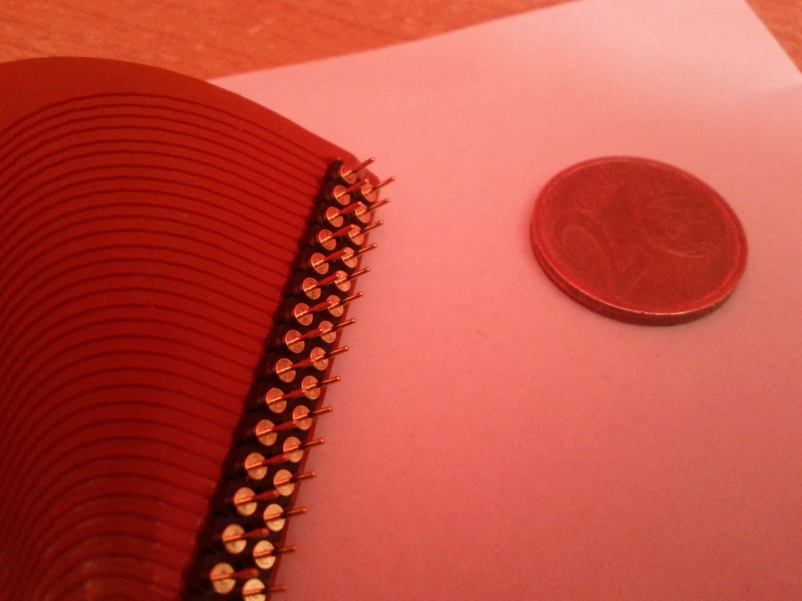

Messagepar 05mogul05 » 04 04 2014 à 12:05
Perso, je récupère, sur une carte de PC H.S H4
on trouve, entre autre, ce genre de connecteur, que l'on dessoude, et qui peuvent se couper selon les besoins, 2 ou x pinoches. :D
Le J30, par exemple
connecteur male
en situation

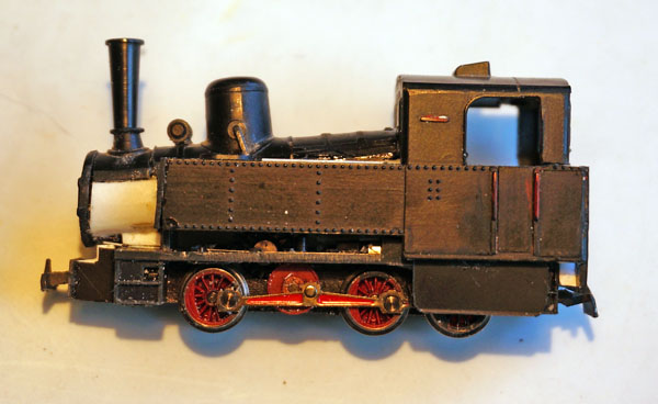

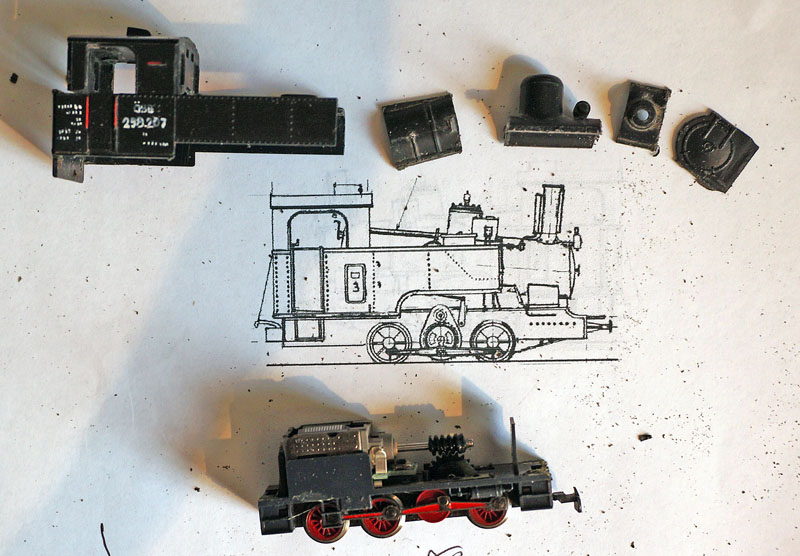

Messagepar Tyrphon » 17 09 2014 à 09:51
Ca y est! En prévision d'Expométrique-Euromodels, je me suis enfin mis à ma vapeur à crémaillère.
Une vieille caisse de 031 Liliput a été impitoyablement tronçonnée:
Notons que cette caisse avait déjà subi quelques outrages dans les années 70, avec une tentative de transformation en Uv.
Une paire d'heures plus tard et avec l'aide de profilés Evergreen:
Sans titre - 2.jpg (64.76 Kio) Vu 7242 fois
Notons que j'ai conservé (provisoirement?) le 3e essieu, caché derrière un morceau de carte platique, avec la bielle de liaison simplement peinte en noir!
Un coup d'apprêt permet de mieux voir tout ce qu'il y a à mastiquer:
Sans titre - 3.jpg (54.94 Kio) Vu 7242 fois
A suivre : masticage, lestage, détaillage et peinture.
Messages: 8566
Re: locomotives à crémaillère en HOe
Messagepar 05mogul05 » 17 09 2014 à 14:49
Ca prend forme #B6
pourquoi ne pas supprimer purement et simplement le 3eme essieu, l'entrainement ayant l'air de se faire par l'essieu avant :F9
u trinighellu
05mogul05
Messages: 1467
Localisation: gard-ardèche
Messagepar L'homme du pire caddy » 17 09 2014 à 15:15
05mogul05 a écrit:Pourquoi ne pas supprimer purement et simplement le 3eme essieu,... :F9
Le gros du poids (moteur) est au-dessus du troisième essieu : en supprimant celui-ci, il serait en porte-à-faux. :idea:
Pierre. :?
