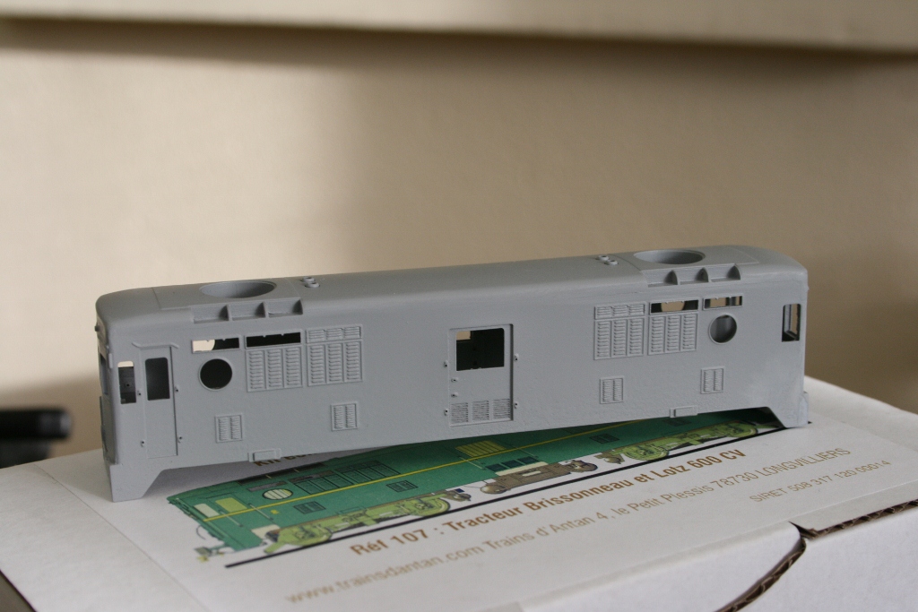

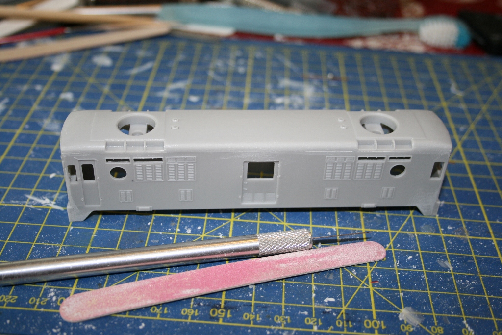

Bon, après un petit ajustage à la lime et au X-Acto pour que la toitutre soit bien tengeante à la caisse, ça donne ça:

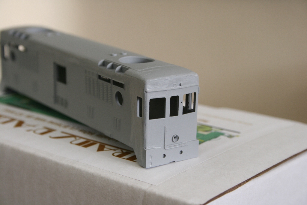

Passage d'un coup d'apprêt pour y voir plus clair, masticage, ponçage, reapprêtage:
Encore un petit coup de putty pour supprimer les derniers creux et ça sera bon pour la peinture :B3 Les grilles sont assemblées, un bon nettoyage au stylo fibre et on pourra les passer au brunisseur puis en peinture pour les rebords :maitre:

Bon, où est le piège ? Sur le raccord des face frontales ??? Ou bien yenapas...
:F9 :F9 :F9
Re: montage Brissonneau 600 cv Trains d'Antan HOm
Messagepar Storm » 10 02 2014 à 21:01
Y'a pas de piège #B8 il reste des creux qui me gênent même s'ils sont très légers les plus importants étant à côté des porte-drapeaux où je n'ai pas voulu forcer avec le putty :maitre:
Ne pas se fier au "champ de labour" que semble montrer les photos sur les faces avant, ça vient des nuances de gris entre la résine, l'apprêt et le putty… c'est lisse comme des fesses de bébé C7 :rod_mdr2

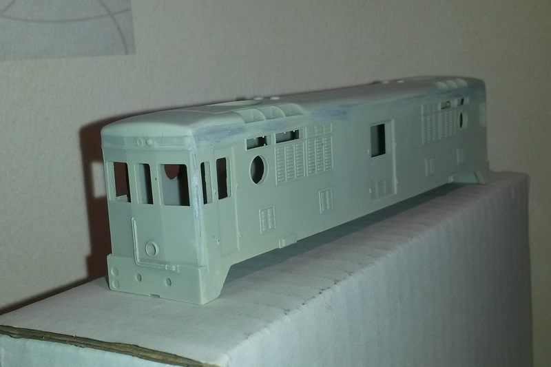

Une vue sur le mien, reste une couche d'appret pour uniformiser tout ça:

J'ai peur que l'apprêt te révèle des creux dans les angles sinon, c'est nickel #B6 :B3
Messages: 23963
Messagepar Gm738 » 10 02 2014 à 22:47
Oui dans les angles j'ai eu pas mal de creux mais j'ai bouché tout ça au tamiya dilué normalement c'est tout bon! Et je controle à lampe ikéa rasante ça fait tout ressortir donc je pense que ce sera ok....

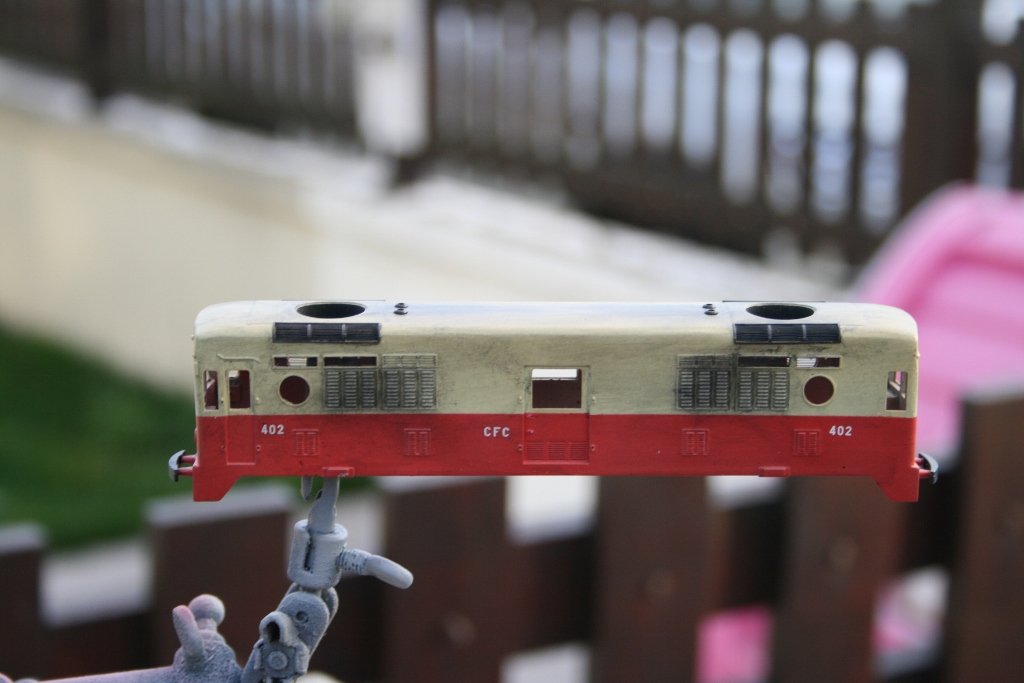

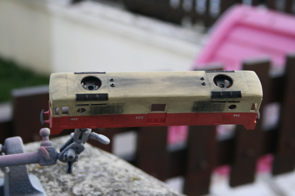

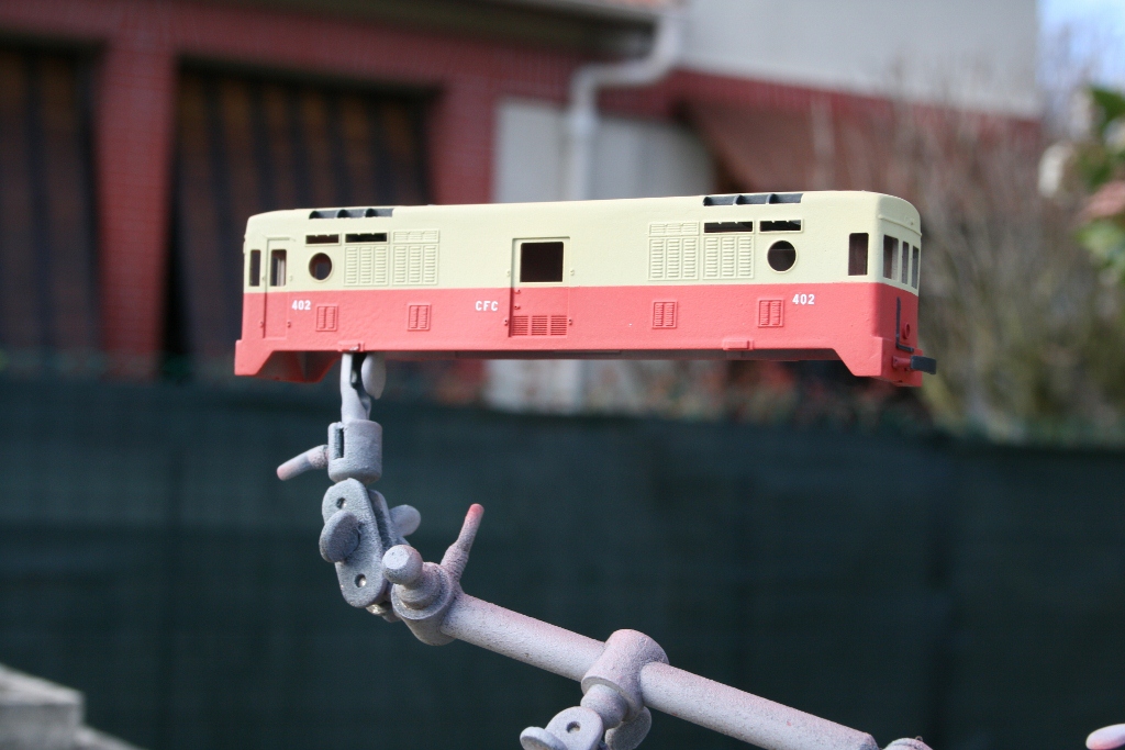

Un peu de barbouille:
Pour tout vous dire, je ne sais pas si cette déco est correcte :F9 En regardant les photos du bouquin j'ai l'impression qu'il était rubis/gris (comme les autorails CFD) mais sur d'autres, on voit cette déco plus rouge/crème (notament sur le site de Tyrphon...)
Bon, de toutes façons, maintenant, il est comme ça D9 :
Je me suis laché sur la patine, ce qui n'est pas mon habitude ni mon sport préféré :H2 Donc, tous les commentaires sont bons :B3 je vais continuer un peu avec de la micro-peinture, on verra bien où ça mène #B5

Messagepar La Mouette » 16 02 2014 à 18:46
Pour être franc je le préférais avant la patine.

Messagepar Beyer-Garrat » 16 02 2014 à 18:49
Oui étonnant de ta part #B5 les ventilos pas mal par contre je ne suis pas totalement convaincu par les persiennes #B6

Messagepar Victor le chat » 16 02 2014 à 18:55
Pareil, les persiennes sont en trop, mais j'aime beaucoup le rendu du toit #B6 :maitre:

Messagepar Storm » 16 02 2014 à 19:03
Sur le site de Tyrphon, le 401 est bien pire que ça :C6 D9 par contre, y'a comme un soucis avec le forum là :F9
Ou alors c'est mon I-Pad qui délire: je ne vois plus les deux photos "patiné" (remplacées par 2 smileys… et si je clique dessus j'ai bien les agrandissements H4 )et JP se retrouve avec la première comme avatar :C4 :F9
