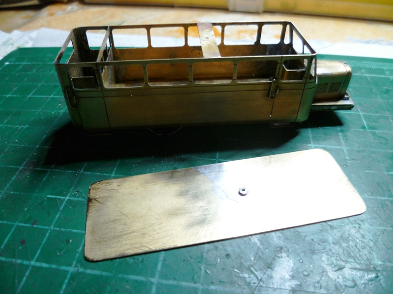

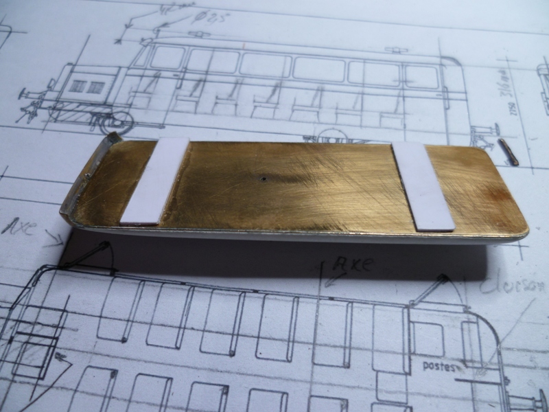

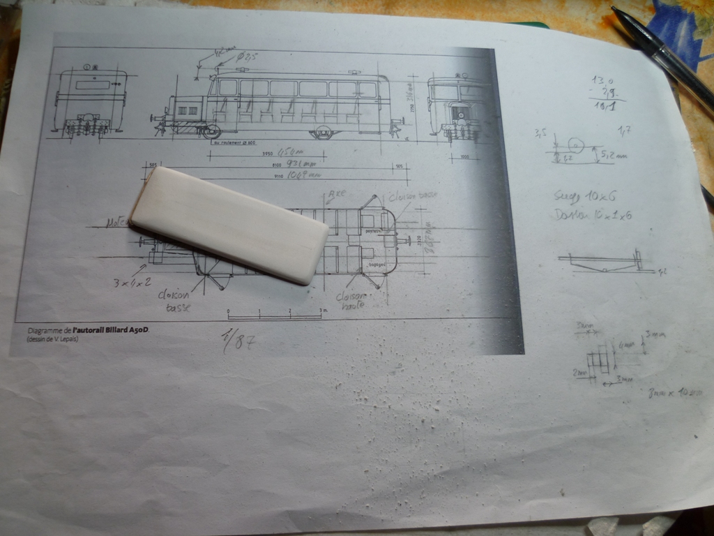

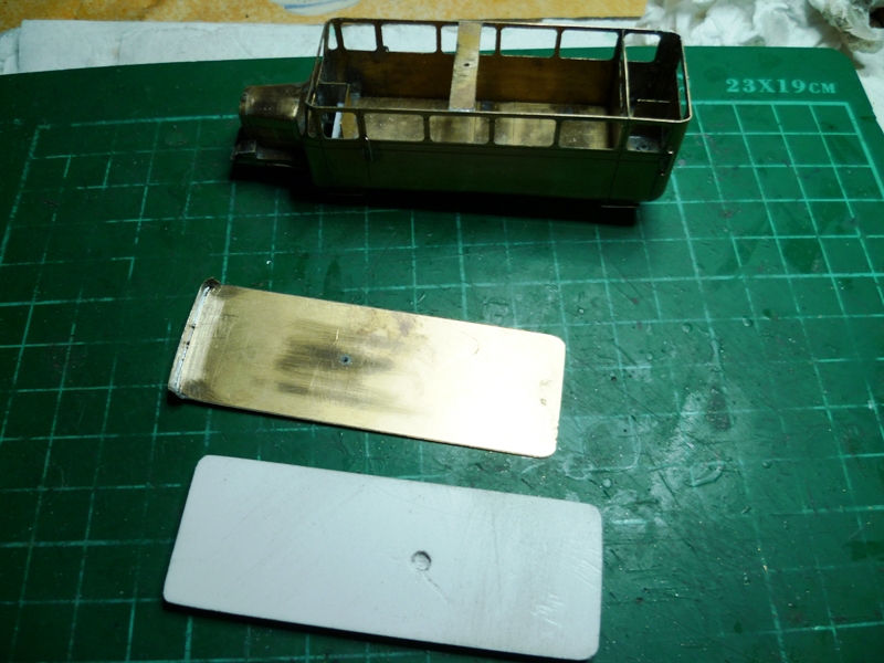

Passons au toit après installation d'un renfort en haut de caisse permettant la fixation du toit la plaque support est amenée progressivement a la cote (elle est prévu d'origine sur le scratch kit
un peu plus grande )
Une plaque de Forex de 2mm est ensuite contre-collée sur celle-ci
Mince elle est ou ? :F9
Ah oui ici après mise en forme à l'aide d'une cale à poncer

Dépron ou forex JP?
Douglas
Messages: 5123
Re: [Hom] Montage Autorail Billard A50D Worsley Works
Messagepar Beyer-Garrat » 25 01 2014 à 12:09
Forex mon Jojo tu as raison #B6 j'ai corrigé

Énorme prise de tête avec la fabrication de la casquette forme incurvé, en long, en bouts, et en largeur H4 j'ai du fabriquer une matrice pour emboutir la pièce D9
et la souder inclinée d'une quinzaine de degrés a la base de la toiture.

Messagepar YVES » 26 01 2014 à 10:20
Beyer, laitonneux pur et dur. Ce serait intéressant de voir ta matrice.
Pour ceux qui veulent préserver les droits des laitons, ne pas les taper...
Une autre solution serait possible.
Faire la forme en bois, puis utiliser une fine feuille de carte plastique : mise en forme par chauffage au sèche-cheveux. A final, après peinture, la différence est invisible.

Messagepar Beyer-Garrat » 26 01 2014 à 11:33
@Pélican l'idée m'a traversé l'esprit mais Kazh du m'aurait alors fais remarquer qu'il y avait une bosse ! :H1
@Yves C'est en fait la queue d'une lime de Genève enfoncé d'un coup sec de marteau dans un morceau de bois tendre ,la bande de laiton recuite positionnée au-dessus
est mise en forme avec la même pige.Cela ne prends que quelques minutes.Réaliser la casquette en cp prendrait plus de temps et rendrait le montage final fragile
( soudure sur la plaque du toit avec le laiton) quid avec du plastique ? :maitre:

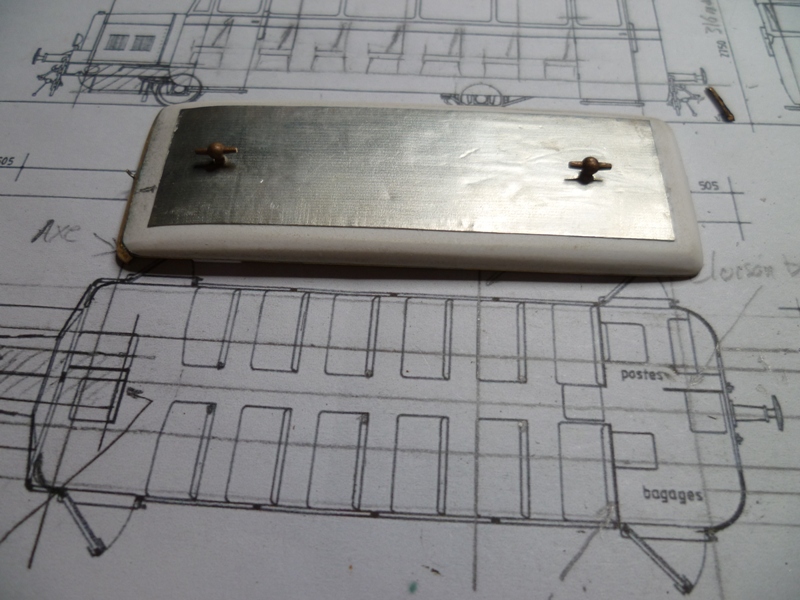

Messagepar Beyer-Garrat » 26 01 2014 à 11:51
La couche de feutre d"étanchéité et ensuite réalisée en feuille d'étain et les aérateurs Chanard (picèce bronze Mecanic trains) posés.
Des cales en cp permettront un positionnement correct du toit sur la caisse.
