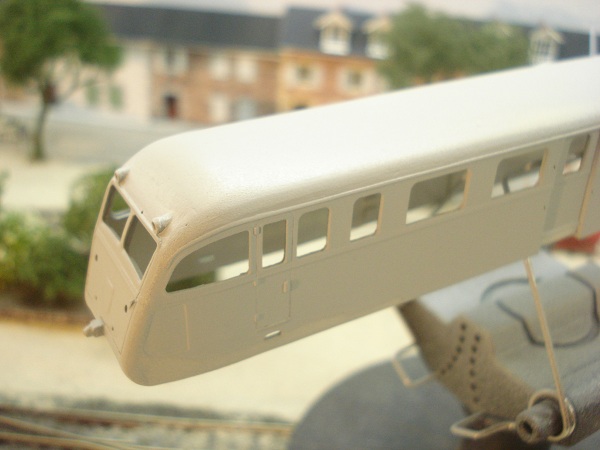

Bon courage pour le ponçage.
Re: De Dion OC2 Train d'antan
Messagepar La Mouette » 01 02 2014 à 23:33

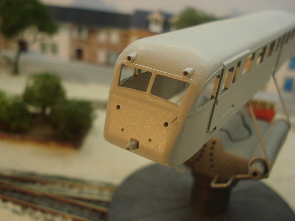

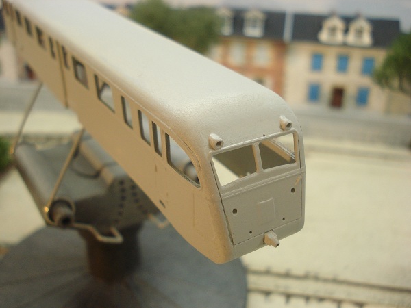

C'est presque terminé mais comme je le craignais panne sêche ! H4
Ce matin
Ce soir

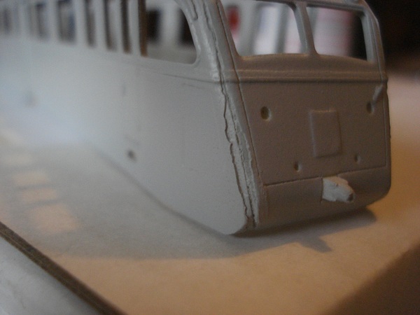

J'ai fais une connerie avec ce que je croyais être une lame neuve pour déboucher la fente, foutus yeux ! H4 :H1
A part quelques menues retouches, il me me reste qu'une opération légère d'ajout de matière sur l'angle côté moteur (réel). Mais ce sera dans le courant de la semaine, a pu d'apprêt pour faire le juge de paix ... :C1

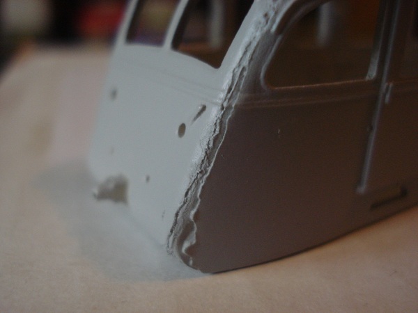

Oh put1 D9 Les premiers OC1 c'était plutôt la cata, l'ouverture des moules était encore un peu aléatoire, maintenant le plan de joint est systématiquement en arrière de la face.
Messagepar La Mouette » 02 02 2014 à 00:28
Putty dilué au diluant DECAPOD et appliqué exclusivement au pinceau fin.
Çà se rétracte en séchant mais en appliquant tout autour de l'autorail quand on revient à son point de départ le rétreint s'est déjà formé et on voit nettement où et à peu près combien en remettre. Je fais bien 3 ou 4 "tours" par séance de masticage. Ce qui explique qu'après ma première fois le résultat était déjà bon et presque parfait à la seconde. ;)
Je pensais que sur les angles abimés je devrais utiliser du mastic pur (ce que je déteste, cette espèce de pâte qui sèche dès la sortie du tube #B7 ) mais non, encore une fois tout est fait au jus de putty ! #B6
